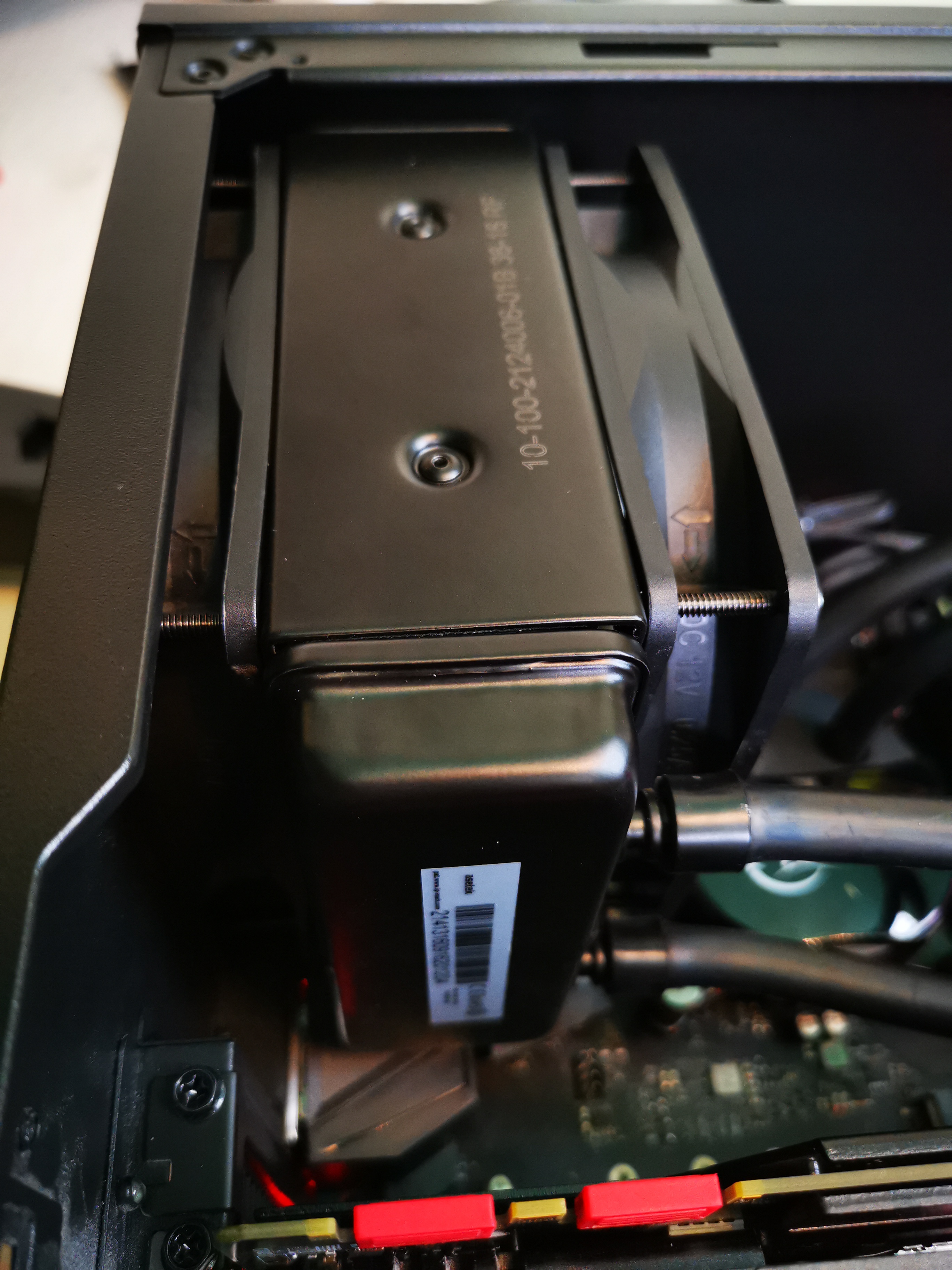

Hey,
ich habe jetzt mal den Lüfter ausgebaut und ohne der Wasserkühlung kam kein ratten habe ich danach die Wasserkühlung wieder drangeschraubt kam das Ratten wieder.
Bilder vom Radi ohne Lüfter wären was.
Der hintere Lüfter sieht irgendwie verzogen aus ?! ...
Man sieht doch eindeutig dass der Lüfter verzogen bzw. zu fest angeschraubt ist...
Der liegt nicht plan auf und wird dann wohl irgendwo angehen...
Evtl. auch einfach die Position der Lüfter tauschen...
Reaktionen: LowBoBYT
Hey,
ich habe jetzt die beiden Lüfter getauscht und es geht. Vielen Dank an alle die mir geholfen haben.
