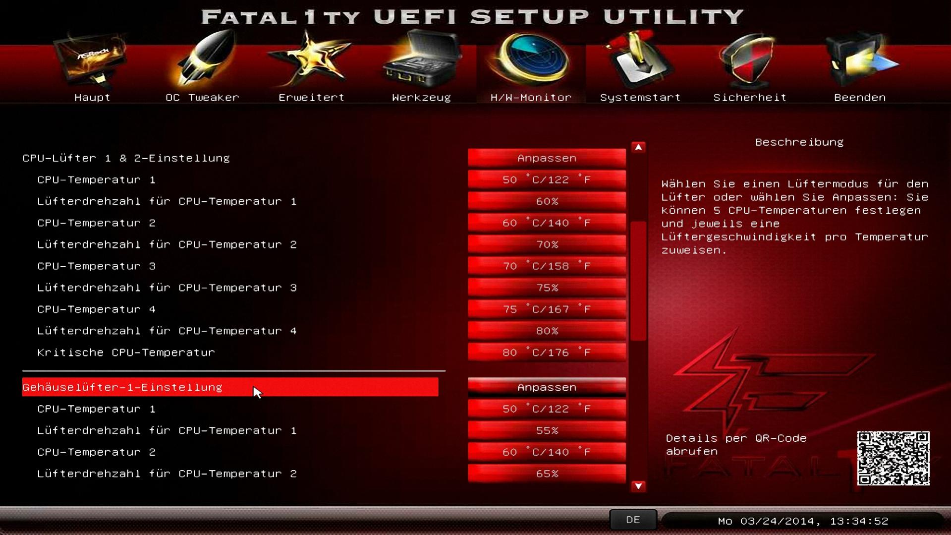

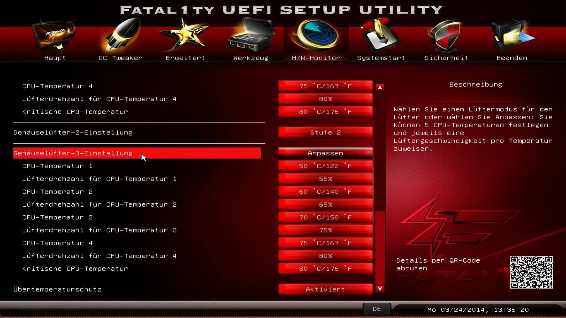

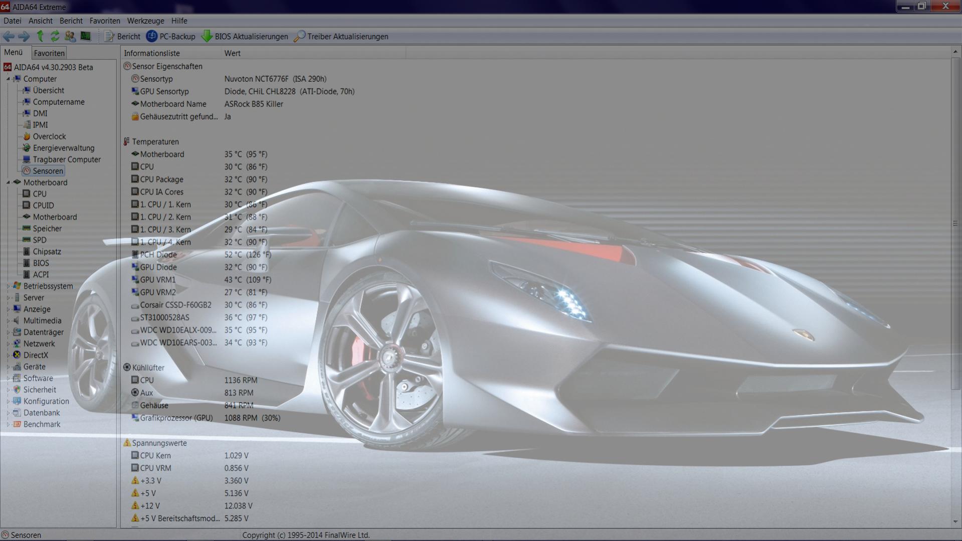

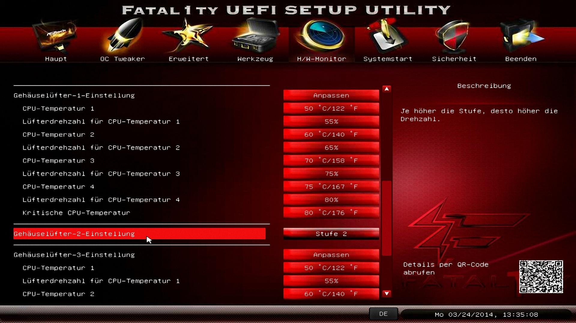

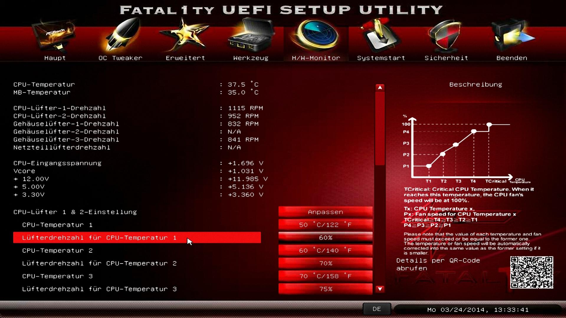

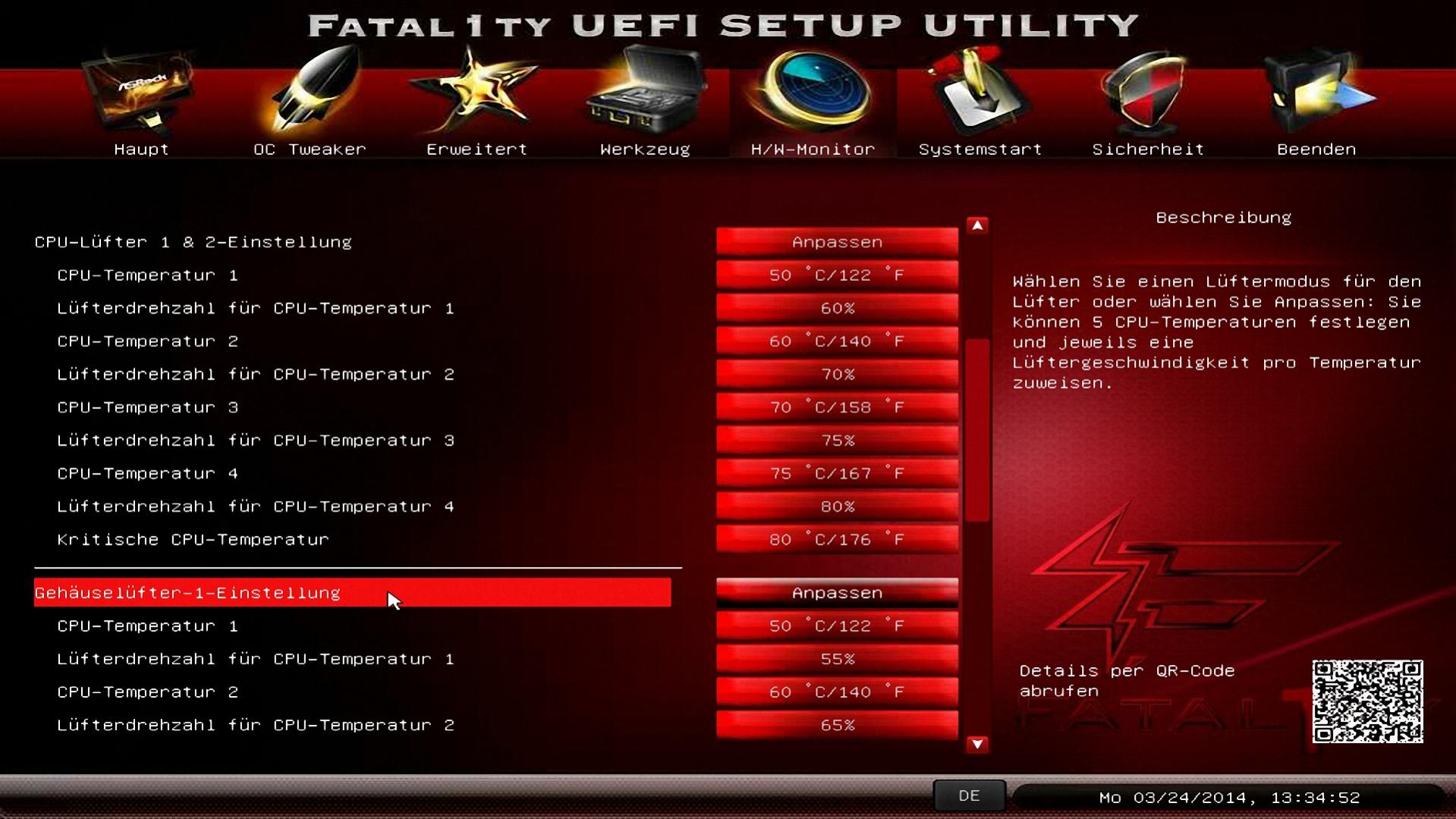

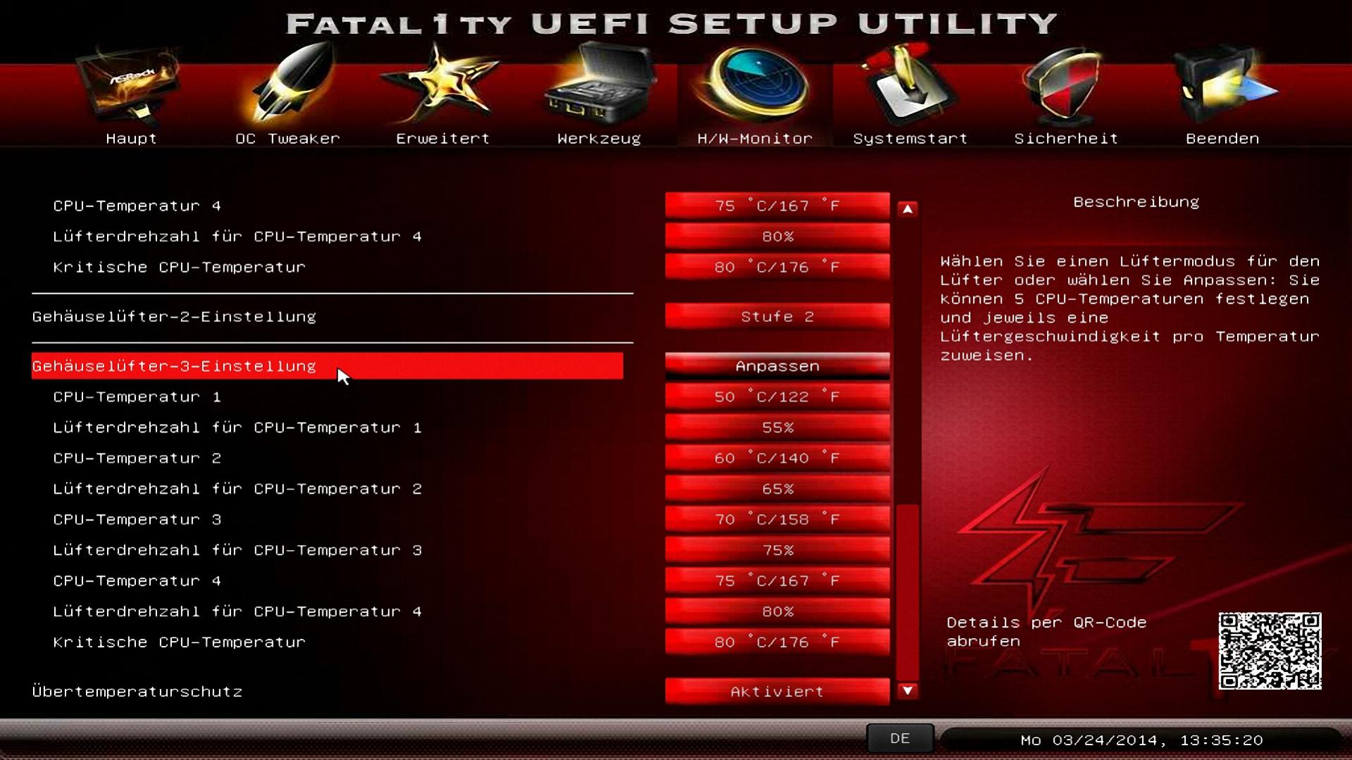

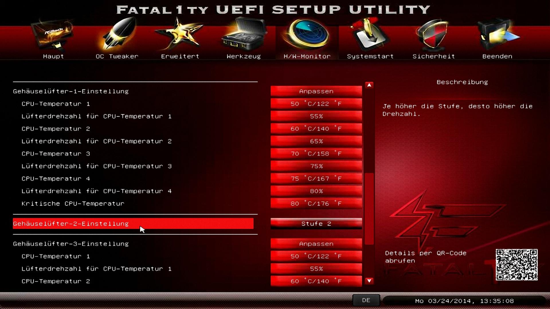

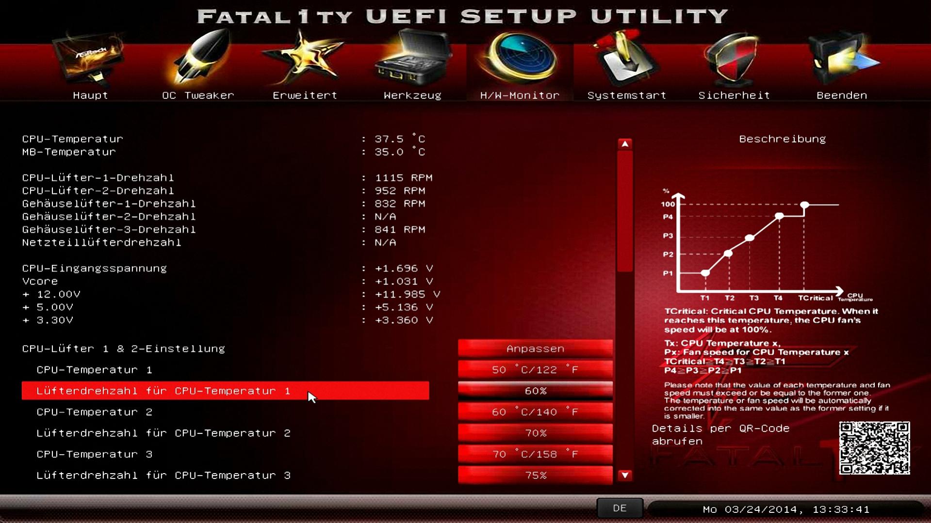

Ich habe das Fatal1ty B85 Killer von Asrock und da gibt es auch ein Tool das nennt sich FAN-Tastic Tuning, das kann man aber getrost vergessen. Viel besser lassen sich die Lüfter über das Uefi Bios steuern, ich kenn jetzt das UEFI von Deinem Z77E-ITX Mainboard nicht, aber die Lüfter sollten sich auch dort steuern lassen. bei mir sieht das so aus:
Screenshot:
Da kann man die Temperatur sowie die Prozent der Lüfterdrehzahl einstellen. Die Temps habe ich nicht verändert, sondern einfach die Lüftergeschwindigkeit in Prozent geregelt. Im Idle läuft mein CPU-Lüfter mit 1100 Rpm und alle anderen Lüfter mit knapp über 800 Rpm und da höre ich so gut wie nichts außerhalb vom Gehäuse
und die Kühlleistung ist vollkommen ausreichend.
mfg Zotac2012
