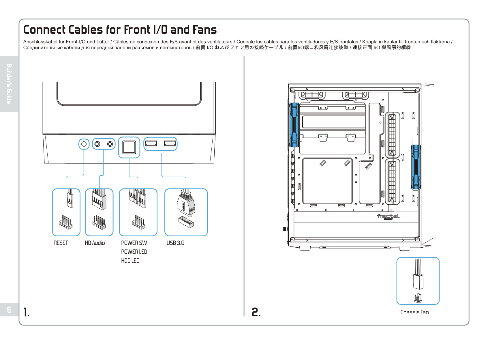

Lenra schrieb:
Fractal Design Meshify C
Meshify C | Fractal Design

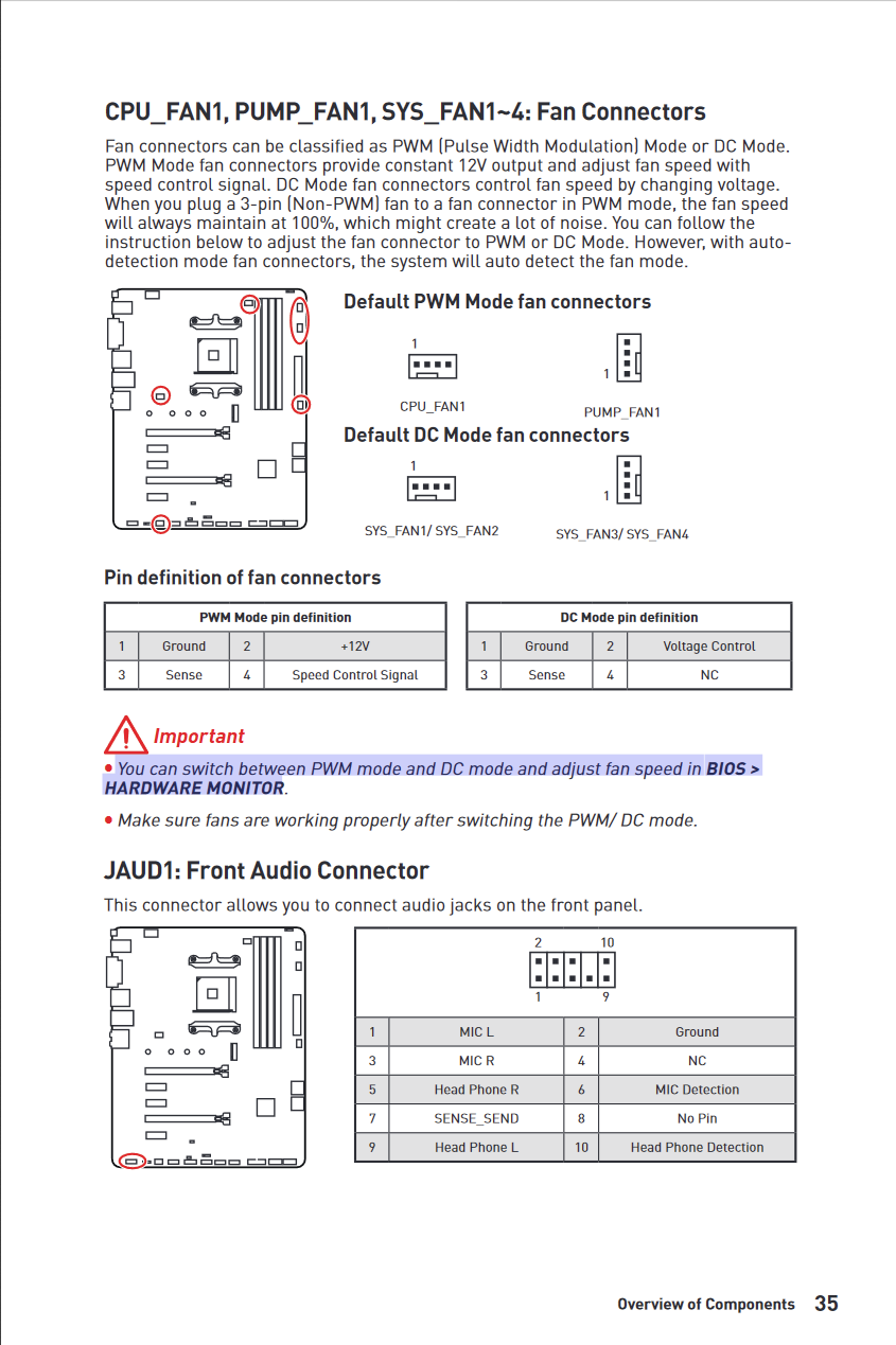

Nach dem Handbuch sind es 3-Pin Lüfter:
Lenra schrieb:
Max?
MSI B450 TOMAHAWK MAX Manual
Die Handbücher helfen meistens weiter.

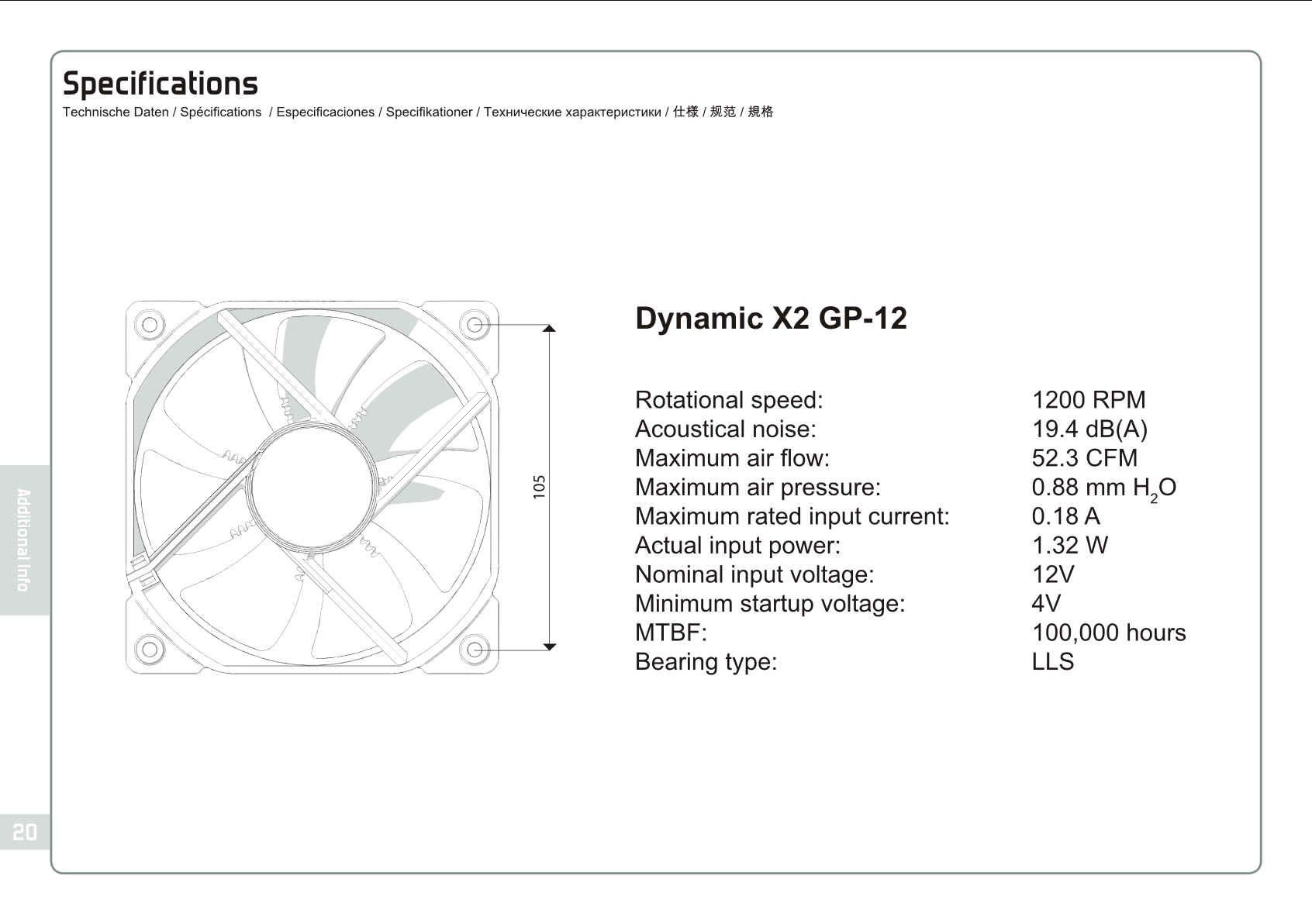

Lenra schrieb:
Also ich habe den integrierten Lüfter hinten, einen Noctua oben und einen vorne. Der obere ist an Sys Fan 4 und der vorne an Sys Fan 3 angeschlossen
Bei SYS_Fan1-4 wird als Standard-Einstellung über die Spannung gesteuert. Dabei ist auf die Spannung zu achten, diese muss höher als die Anlaufspannung des Lüfters sein. Beim Fractal Design Dynamic X2 GP-12 z.B. mindestens 4V, darunter fängt der Lüfter sich nicht zu drehen an.
