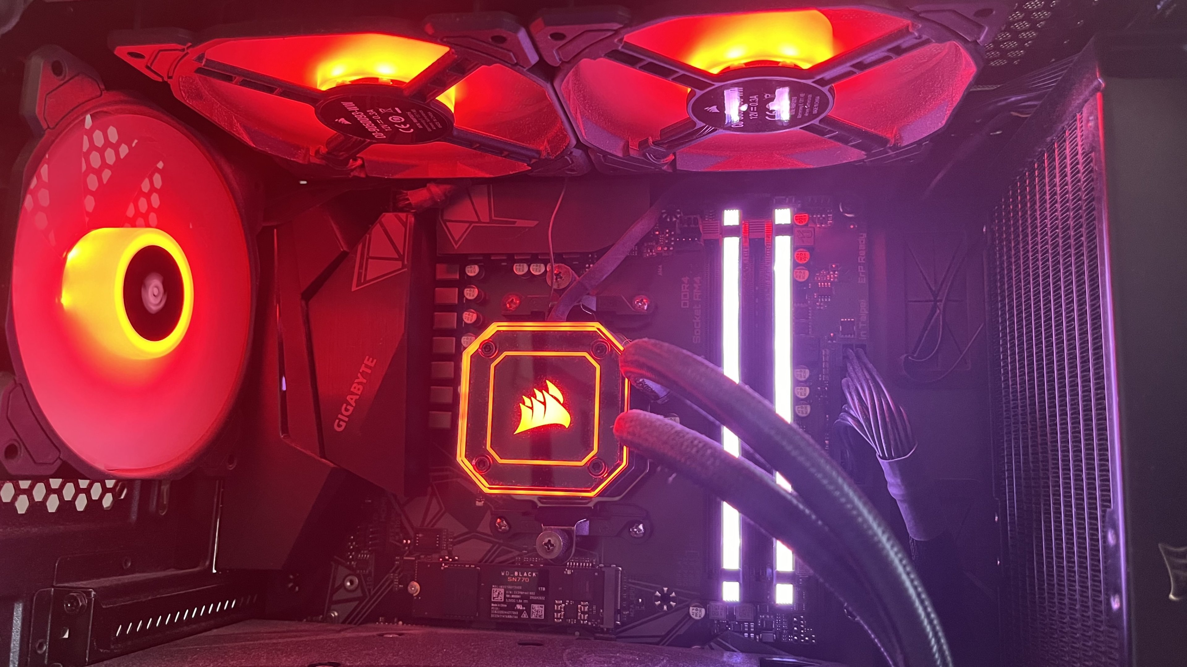

Hallo!
Ich habe nun schon seit einiger Zeit ein Problem mit meinem Pc….
Die Lüfter und die Wasserkühlung leuchten immer wieder rot und ich kann es auch in der iCUE-App nicht umändern. Seit ein paar Tagen leichtet er durchgängig rot. Ich habe meinen PC bereits einmal Zurückgesetzt und alles gelöscht und meine Systeme sind alle am aktuellsten Stand.
Des weiteren ist mir aufgefallen, dass mir die Wasserkühlung nicht mehr als Komponente in der iCUE-App angezeigt wird, wenn diese rot leuchtet….manchmal drehen die Lüfter auch stark durch….
Laut App hat die CPU eine durchschnittliche Temperatur von 41-51 Grad. Hoffentlich kann mir jemand Tipps geben wie ich es beheben kann!

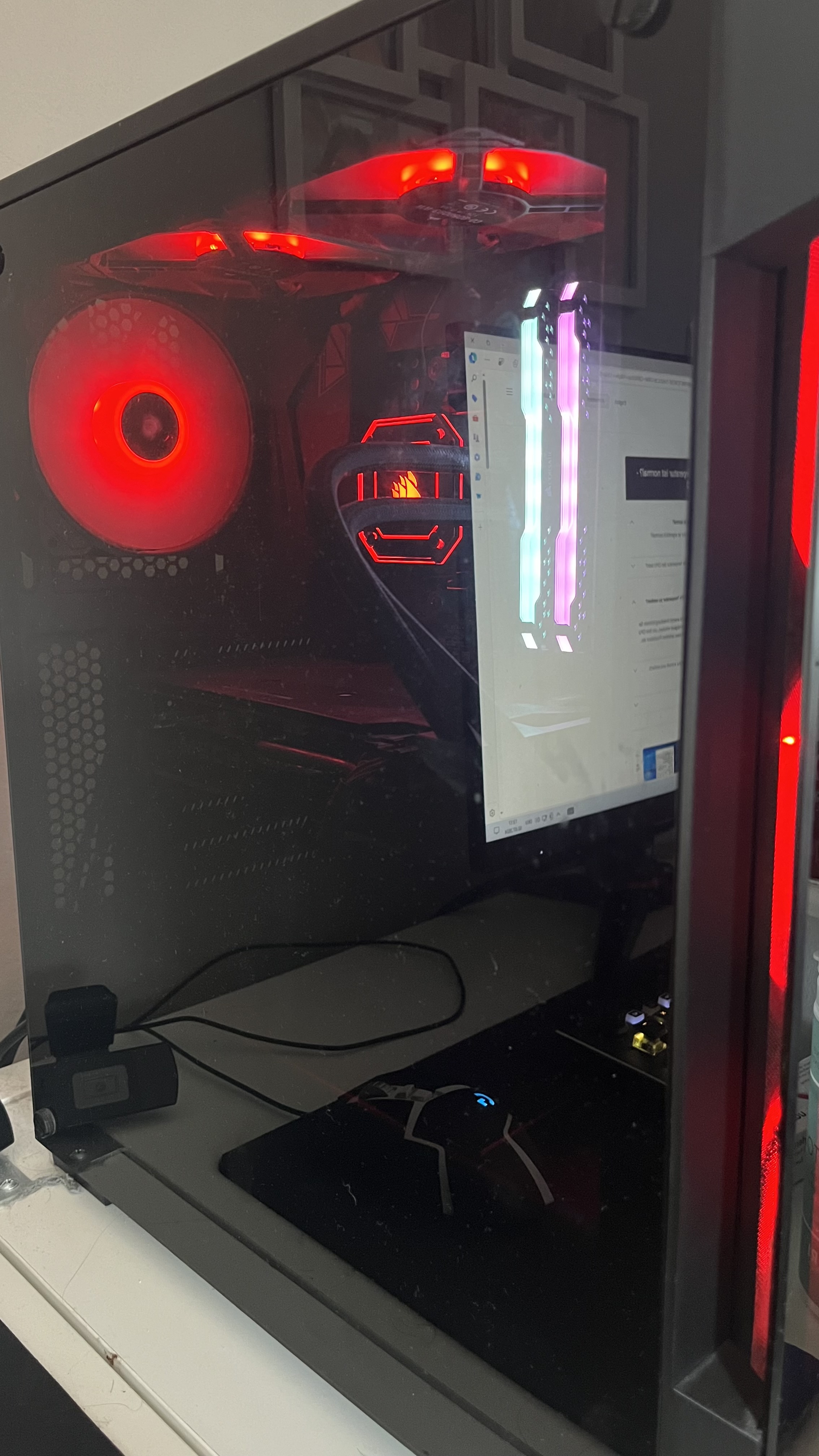

Ein Bild ohne Glasscheibe wäre sinnvoll damit man alles sehen kann.
Warum drücken die Lüfte rim Deckel rein und ziehen nicht warme luft ab? Vorne muß dann Frischluft rein

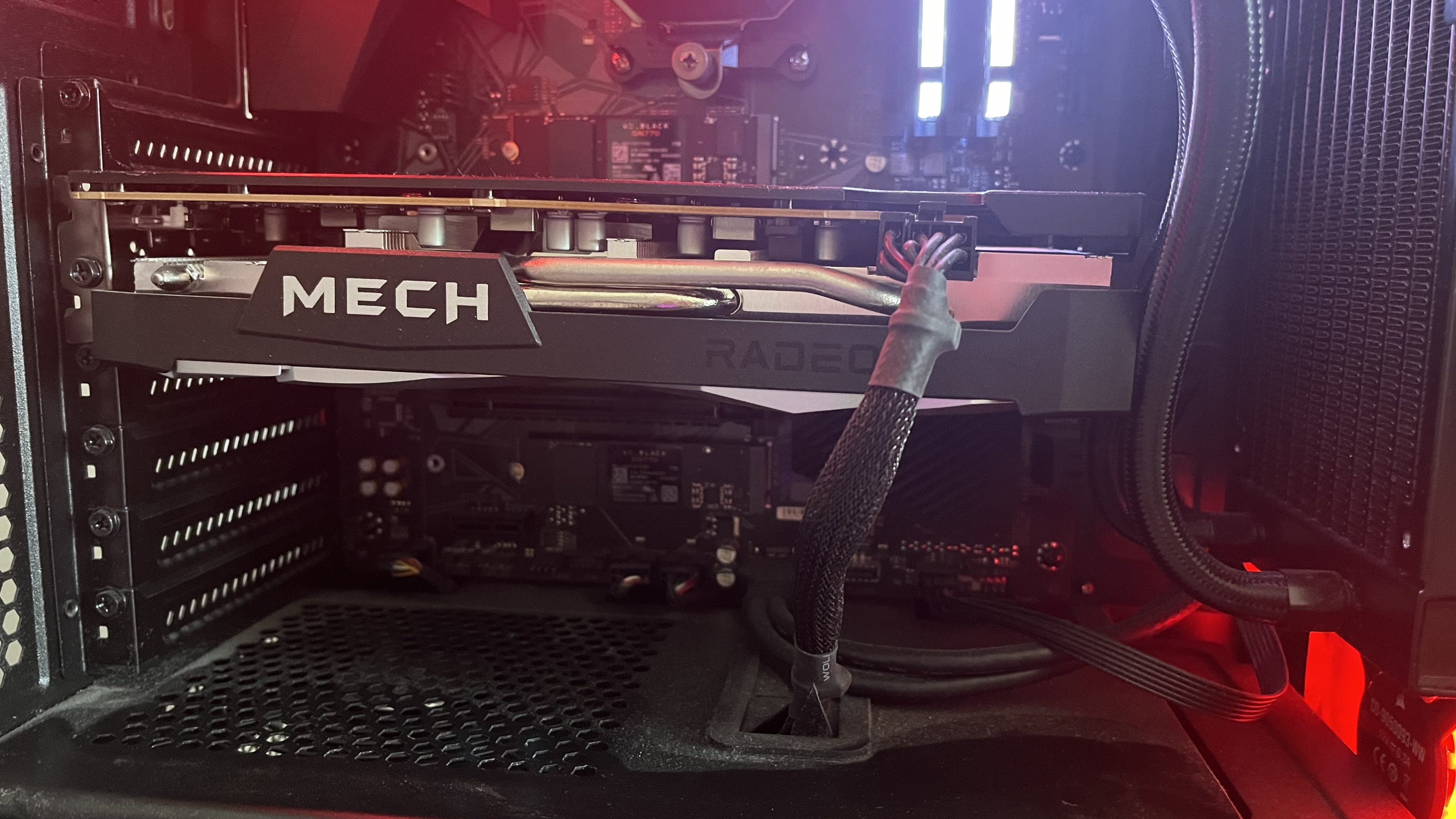

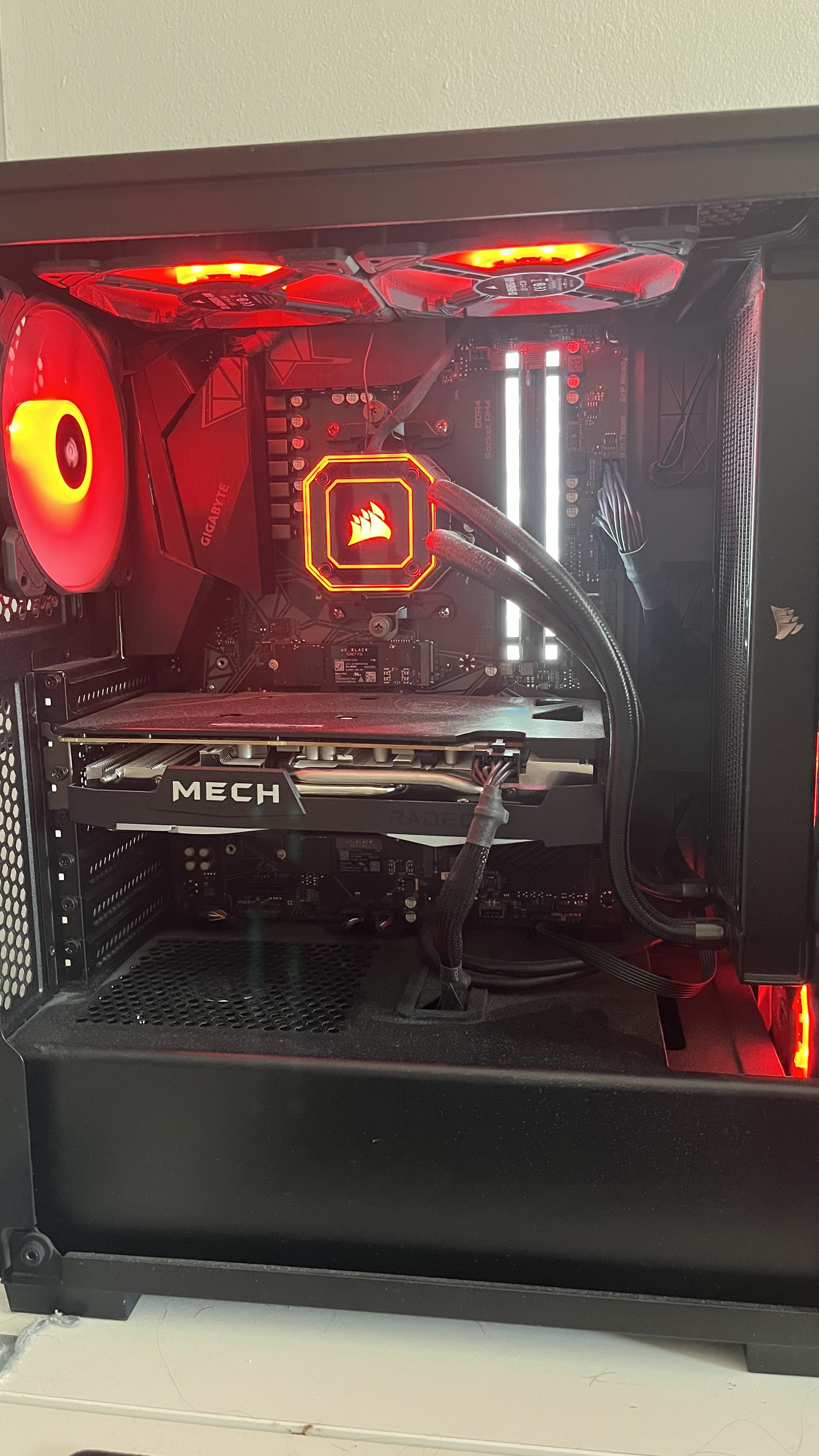

Ich hoffe man kann alles etwas besser erkennen.
Ich weiß zwar nicht, ob es von Bedeutung ist, aber die Wärmeleitpaste wurde ebenfalls erst im Jänner erneuert.

Hilft nicht bei der Problemlösung, aber ich dachte, dass man sagt, wenn die WaKü so installiert sei, geht die Pumpe recht zügig kaputt.
Reaktionen: SSD960
Dann check doch mal, ob alle Kabel fest sind.
Und lies mal die Anleitung der WaKü, ob das rot eventuell eine Bedeutung hat.
Oder ist das die Standard-Einstellung, wenn nix geregelt wird? Wie ist denn die Farbe beim Boot oder im BIOS?
Wo ist denn das ARGB der AIO angeschlossen? Direkt am Mainboard oder gibt's einen kleinen Controller der dann per USB oder so ans Mainboard geht?
Kannst die Farbe vermutlich via OpenRGB ansteuern übers Mainboard. Oder mit der passenden MSI Software. Ist sicherlich auf 'statisch rot' eingestellt.
P.S.:
Lüfter oben sollten gedreht werden, wenn es keine Reversed Lüfter sind. Warme Luft steigt nach oben und sollte raus. Gibt sonst vermutlich einen Wärmestau.
Nö, höchster Punkt im Kreis ist noch immer der Radiator.
Reaktionen: TheHille und SpiII

Corsair WaKü leuchtet rot zeigt eine Überhitzung an.
Geh mal ins BIOS und schaue dir dort die Temperatur an
Laut iCue habe ich eine Temperatur von 41 Grad. Diese Temperatur sollte eigentlich passen, oder?
Laut der Anleitung soll es eine Überhitzung der CPU anzeigen, jedoch halte ich dies bei einer Temperatur von 41 Grad eher für unwahrscheinlich.
Laut meinen Einstellungen sollte die Beleuchtung auf RGB - Regenbogen konfiguriert sein. Ich habe es auch bereits zu ändern, jedoch bleiben die Kühler immer rot
Das ARGB ist am Corsair Lighting Node Core angeschlossen, dieses wiederum haben wir mit dem Mainboard verbunden.
Mein RAM ist jedoch auch über dieses System verbunden und dieser leuchtet ohne Probleme.
Könnte trotzdem ein Defekt am Controller sein. Schon mal versucht die Lüfter direkt an das Mainboard anzuschließen?
