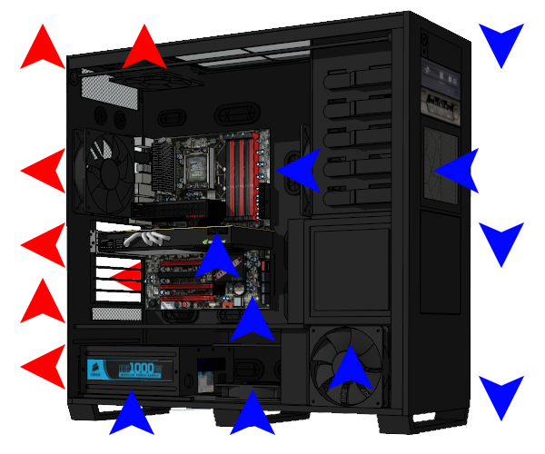

so sollte es sein wenn du ein optimalen airflow haben willst. vorne, unten rein und hinten, oben raus. Bilder sagen mehr wie 1000 worte.
Und selbst wenn das Netzteil - so wie bei mir - um 180° gedreht ist, also von oben ansaugt ist der "Hauptluftstrom" genau so wie er sein soll!
Weil vorne kommt ja kalte Luft genug hinein... ;)
