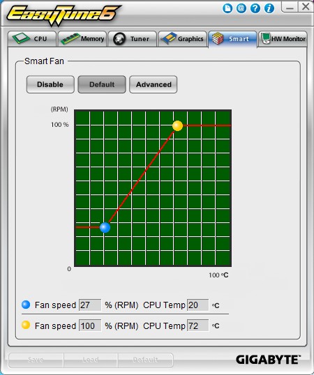

habe EasyTune installiert von Gigabyte (ist sowas wie die AI Suite bei Asus oder MSI Afterburner). Also das Tool womit ich auch in so nem Diagramm einstellen kann, wie stark der Lüfter drehen soll. Hab mal ein Bild angehängt. EasyTune6 Smart.jpg

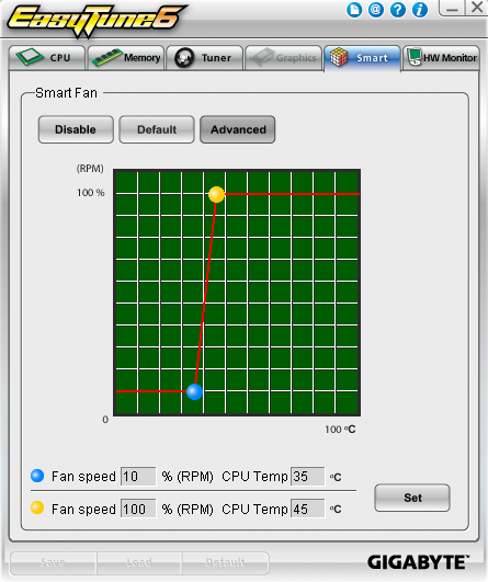

Ich habe das damals schon bei Asus benutzt und fand das eigentlich ganz nett, weil es mir in gewissen Grenzen sagen lässt, bitte wenns kühl ist sehr langsam drehen und wenns heiß ist sehr schnell und kein "Mittelding". Entweder Ruhe oder Power. So hab ichs dann auch eingestellt: Bis 35° hab ich den Regler ganz runter gestellt. Dann jedoch soll er voll aufdrehen. Hier mal ein Bild meiner Config:
Jetzt der Knaller: Als ich auf "Set" geklickt habe (die Temp war bei ca. 35°), hat sich der Lüfter AUS geschaltet. Komplett aus! Ich hab aus Panik dann wieder auf "Default" gestellt und dann ist er wieder angesprungen.
Wie kann das sein? Ist das normal? Ich hab doch im Diagramm immer noch die 10% RPM stehen gehabt (tiefer geht es nicht). Wieso macht er ihn aus, obwohl 10% eingestellt ist?

ist das ein PWM Ausgang auf´n Board ??
Ist der Lüfter ein PWM Modell oder nicht ??
Er wird ihn wohl bei 10 Prozent nicht aus machen!
Die Spannung wird für den Lüfter einfach nicht mehr reichen.
Der Lüfter ist ein Scythe Samurai. D.h. der Speed wird nur über den Strom geregelt? Ist es schädlich, wenn er "gerade so" und sehr langsam läuft? Will ja nicht, dass er kaputt geht, weil er auf halber Flamme drehen muss...

Es ist nicht schädlich, wenn er gerade so läuft!
Stell doch die Mindestumdrehungen so hoch ein, daß Dich das Lüftergeräusch gerade nicht mehr nervt! ;)
Die Lüfterdrehzahl ist abhängig von der anliegenden Spannung. Je niedriger, desto langsamer der Lüfter.
Schädlich ist eine geringere Spannung nicht, wie die anderen jedoch schon schreiben brauchen Lüfter eine gewisse Mindestspannung (von Modell zu Modell verschieden), sonst drehen sie sich nicht.
