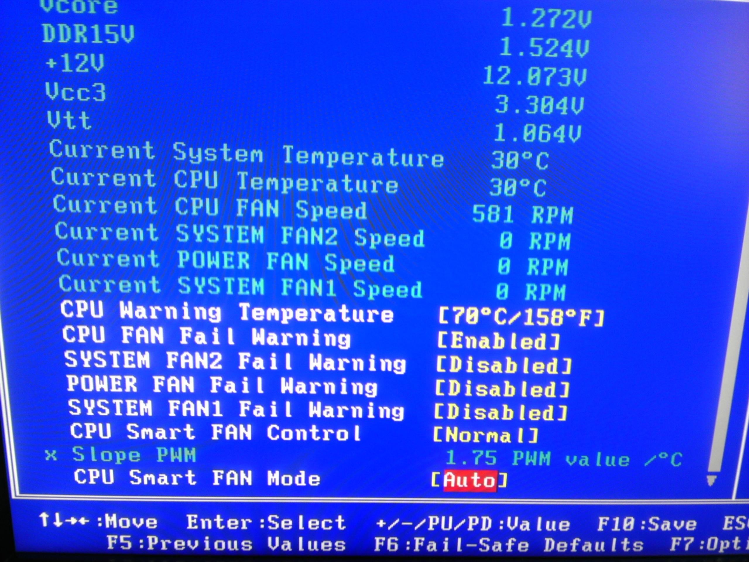

So...hier mal ein Foto.
Stelle mal die CPU Smart Fan Control eine Stufe höher - also aggressiver, dann sollte sich der hellblaue Wert darunter auch verändern und größer werden(2.0 PWM Value / °C )
Dann dreht er ja aber auch höher - ergo auch eine höhe Lautstärke?!
War eigentlich nicht meine Absicht. Eher anders herum...
Jepp, probier mal mit den Einstellungen noch ein wenig rum. Kann die Gigabyte-Steuerung aber eh nicht ganz nachvollziehen, das ist bei AsRock m.M.n. besser gelöst.
