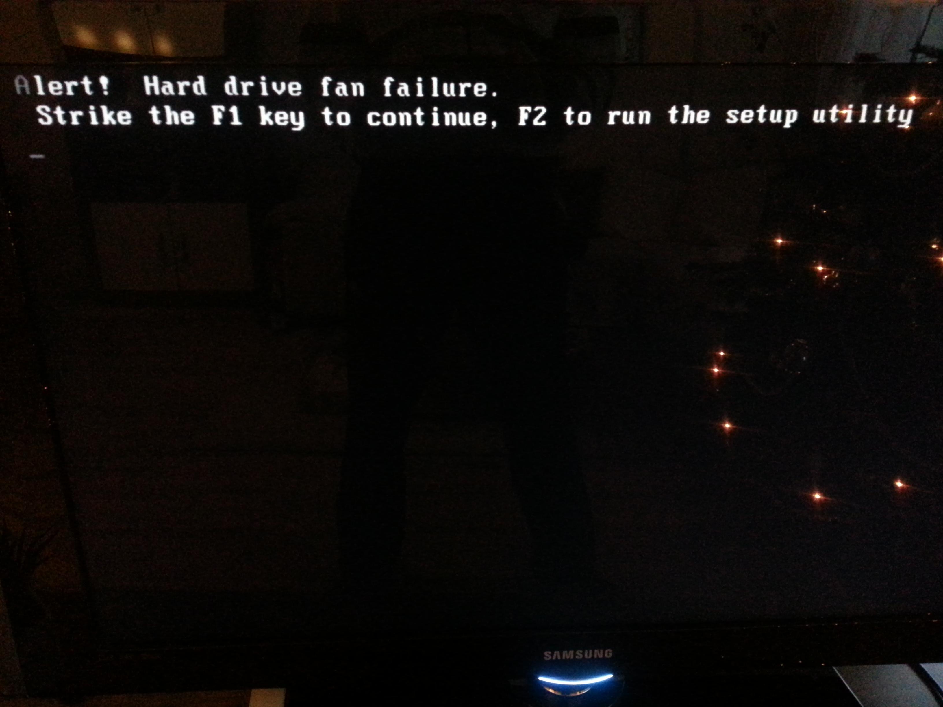

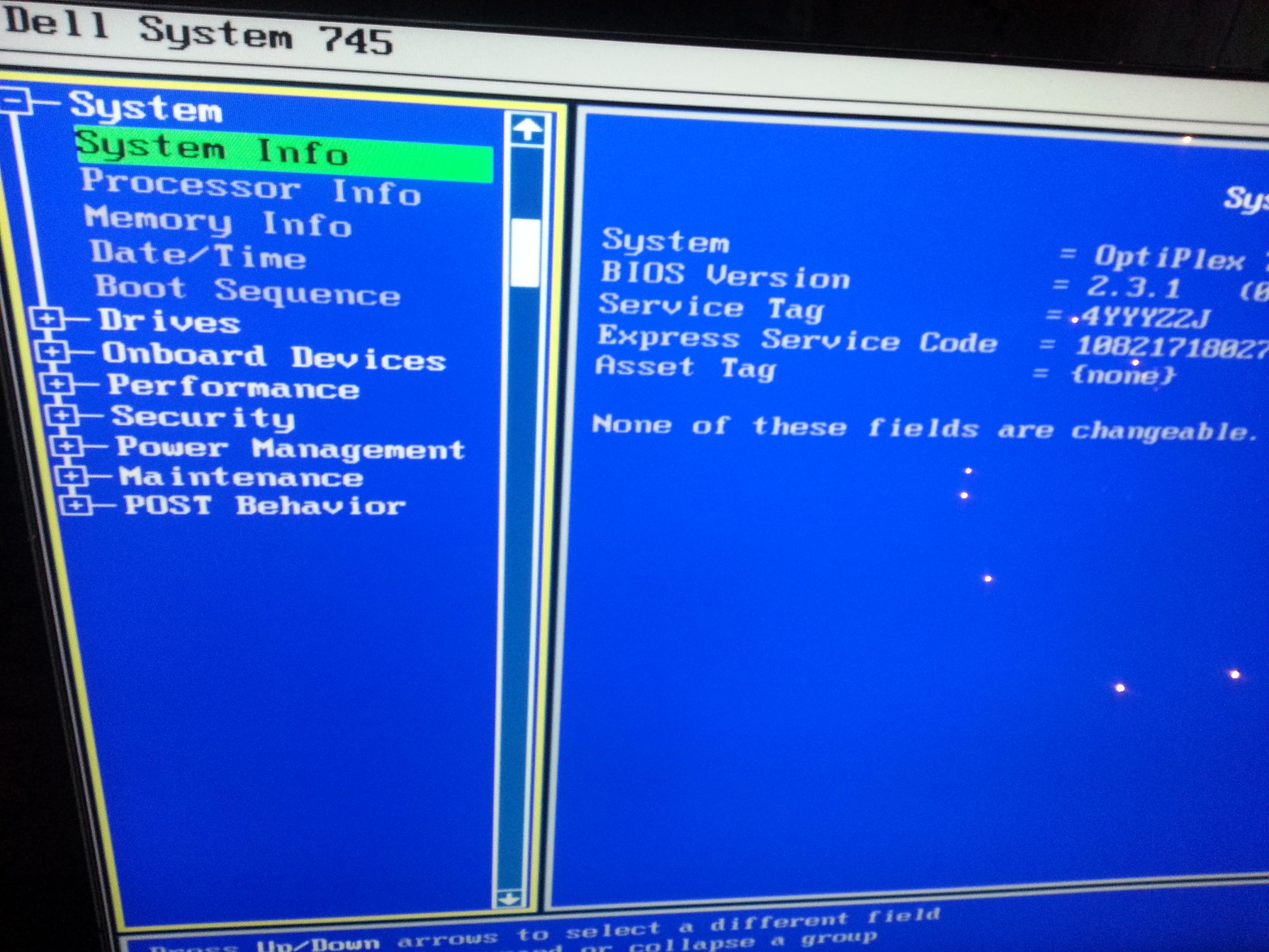

Hallo zusammen.
Ich werde die Tage eine SSD in meinem Wohnzimmer PC Dell Optiplex 745 einabeun.
Dazu habe ich den HDD Lüfter demontiert.
Jetzt bekomme ich beim Boot eine Meldung, das der Lüfter fehlt.

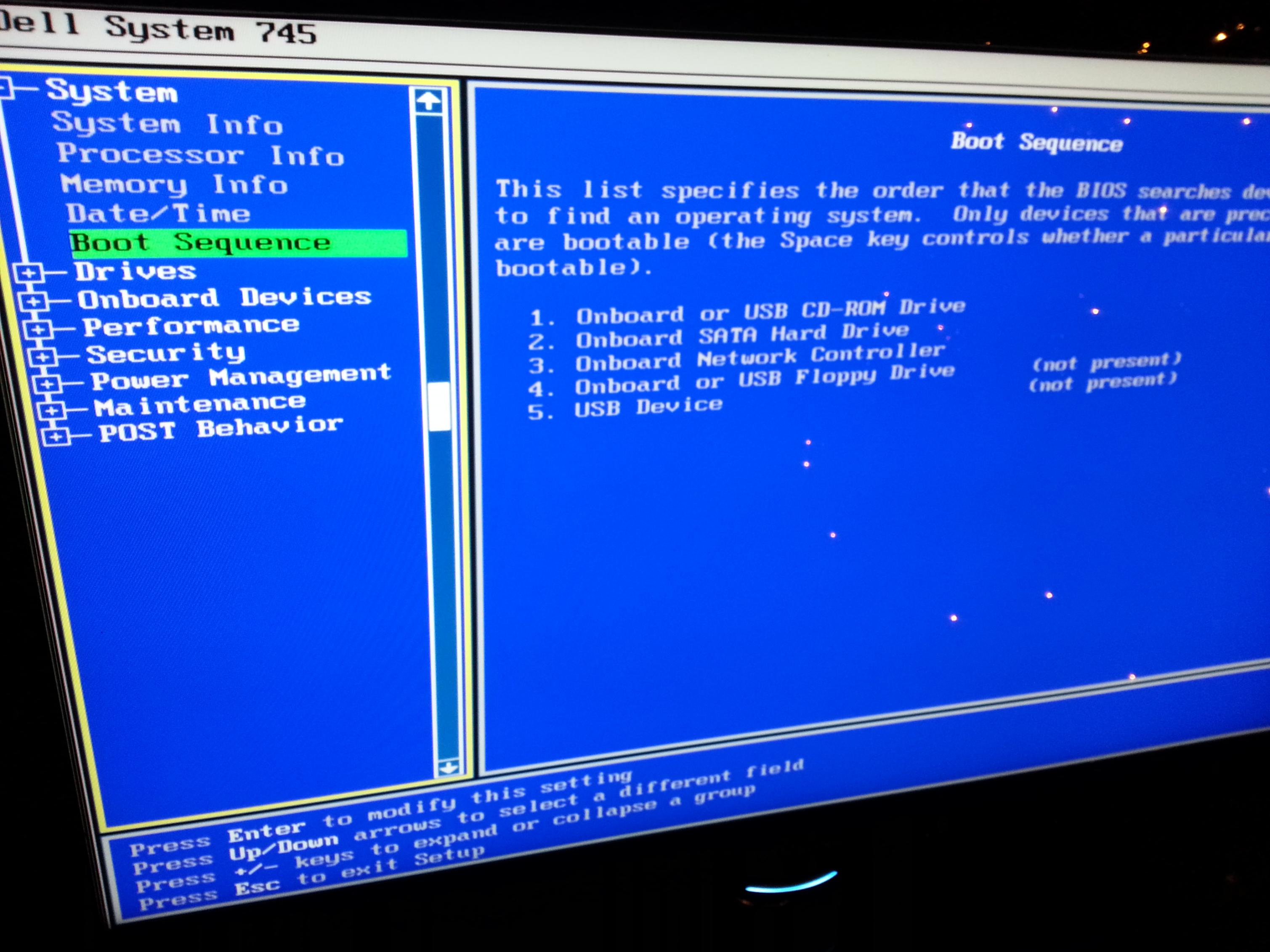

Ich finde im Bios keine Option, um die Meldung zu deaktivieren.
Aber es muss doch eine Möglichkeit geben, um dem Mainboard einen Lüfter vor zu täuschen.
Wie mache ich das am besten, hat jemand einen TIP.

Wenns im Bios nicht geht, kannste ja mal versuchen, ob Speedfan dein Board unterstützt und den Lüfter in nem bestimmten Temperaturbereich auf 0% setzten. Der Vorteil wäre hier, dass du auch noch ne Temperatur wählen könntest, bei der der Lüfter wieder läuft ;)
@casecooler Leider nicht.
@rosenholz
Wie genau funktioniert das, mit der Console ?
@ElGonzo
Das wäre auch keine schlechte idee, wobei ich denke das die SSD nicht so Warm wird.

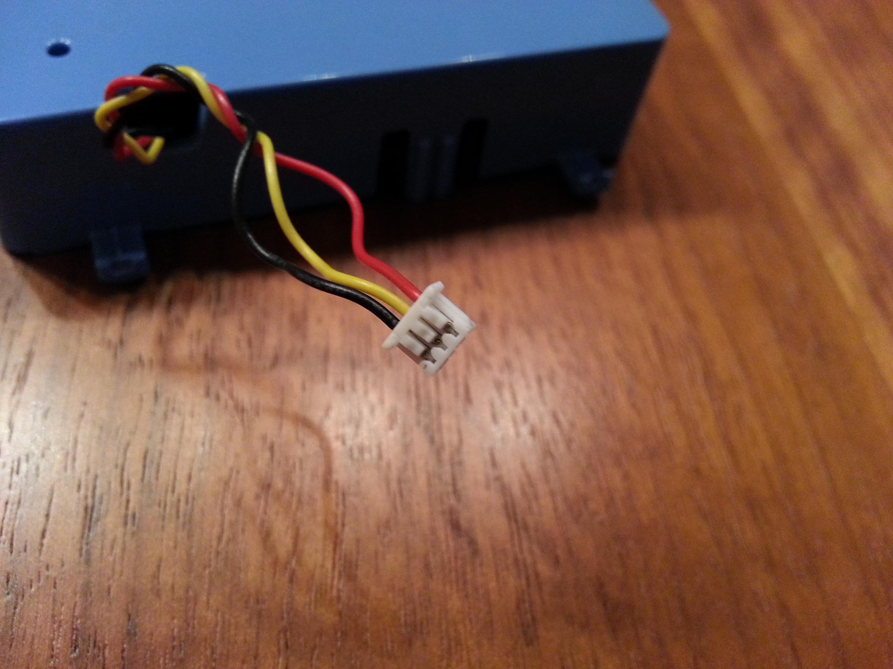

Genau sowas war meine Idee. Das mit der Console wäre noch schnöner, aber wie geht das?
Wo bekomme ich so einen Jumper her, oder wie kann ich das selber machen ?
Kann ja den Stecker verwenden.
Jumper meine ich einen normalen z.B. von Festplatten, aber weiß jetzt nicht ob er auch auf die kleineren Stecker genau drauf passt, könnte sein das er zu groß ist.
Kannst aber auch den original Stecker nehmen und Tacho + 12V brücken, wobei ich davor nach messen würde ob sie wirklich so belegt sind wie die Farben vermuten lassen.
Das mit der Console weiß ich jetzt aber nicht, wir haben immer gleich einen Jumper bei den alten Workstations drauf ...
Edit: deswegen wusste auch Google nix :D
@Commander Alex
Das Kabel ist halt für einen Standart PC gedacht, in diesen Fall muss man sich wohl selber so etwas basteln falls die Jumper Lösung nicht ausreicht.
oder man baut den lüfter wieder ein, nur eben an anderer stelle....
mfg
robert
Casecooler91 schrieb:
Mal so allgemein als Idee,würde es gehen,wenn man einfach einen Lüfteranschluss abschneidet und draufsteckt?
Gute frage.
Was meinen die anderen ?

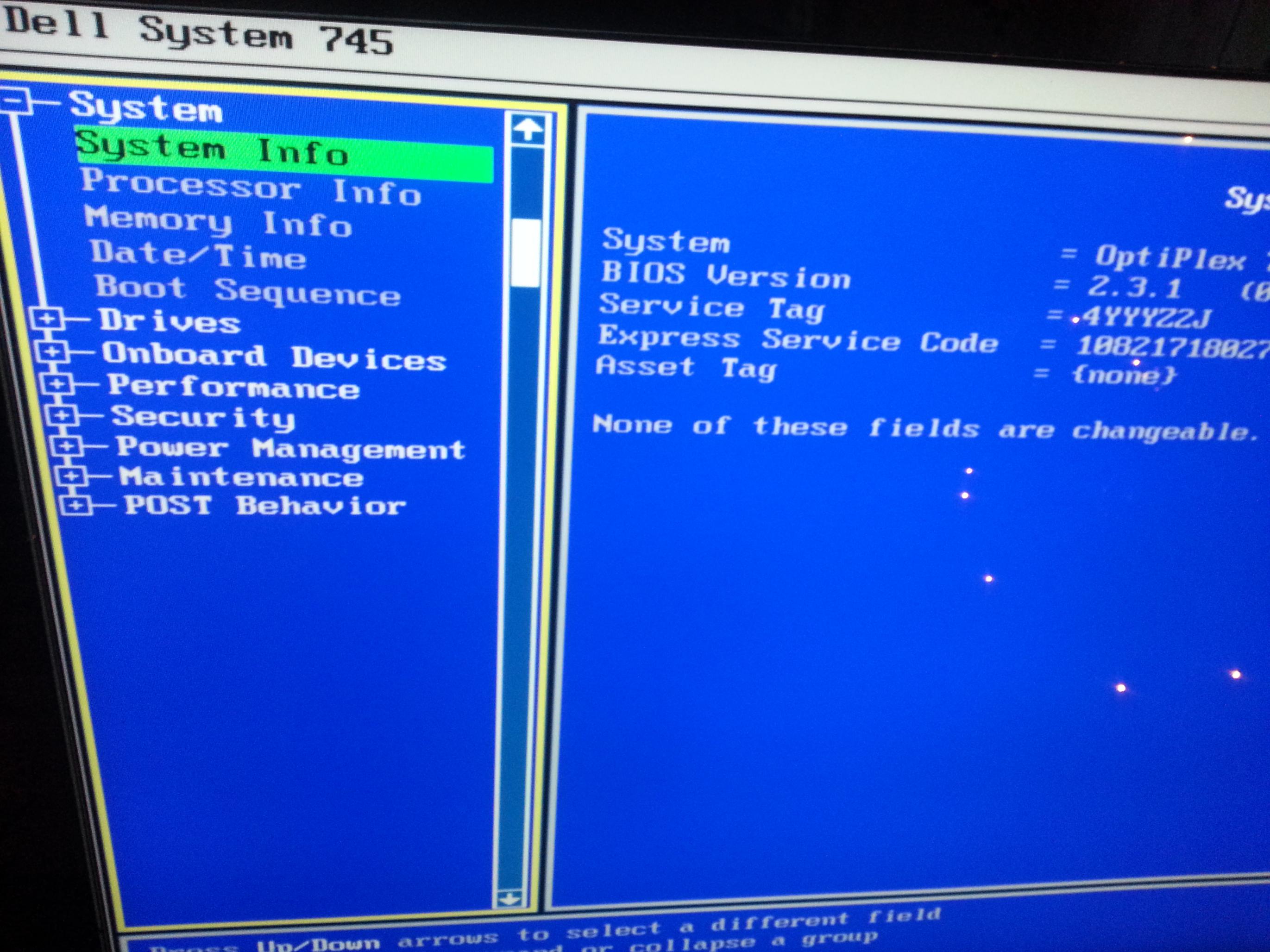

Deaktivieren kannst du die Meldung nicht,aber du kannst abschalten,dass du F1 drücken müsst.
Wie denn ? das würde ja auch reichen.
@Alex
Aber Casecooler91 hat ja geschrieben das man das F1 drücken deaktivieren kann.
Hab irgendwie das mit dem abschalten überlesen, aber das kann man nur bei extrem wenigen PCs machen und bei zumindest den Dell Workstations habe ich es bisher fast nie gesehen, die meisten fahren dann gar nicht mehr hoch. Wie es bei deinem aussieht kannst du ja mal schauen, einfach mal alle Reiter durchschauen ob evtl. was drin ist.
