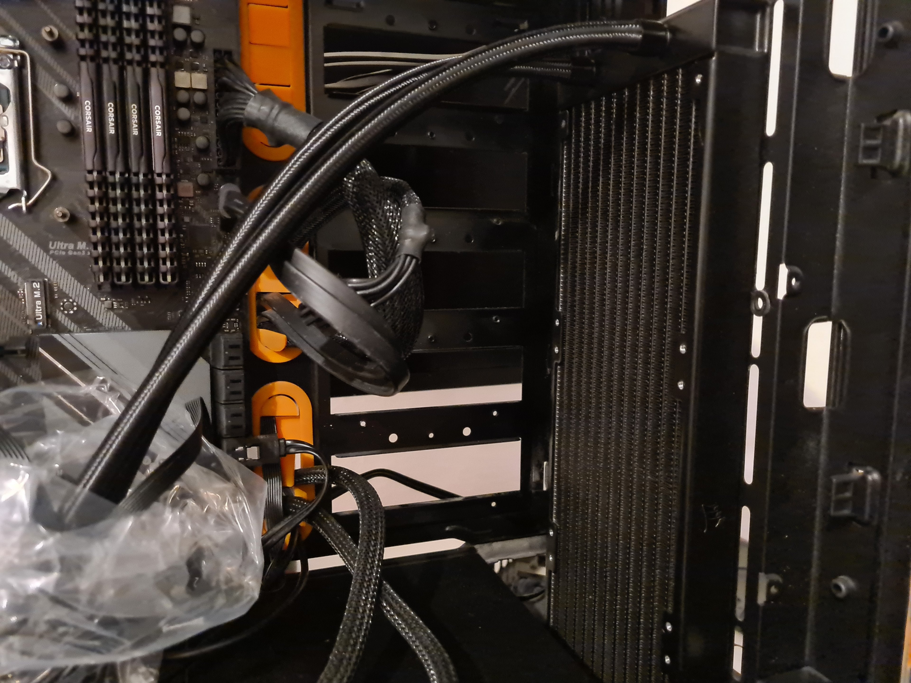

So hab ich's auch.Dortmunderjungx schrieb:Vorne steckt der Radiator. Also so rum?

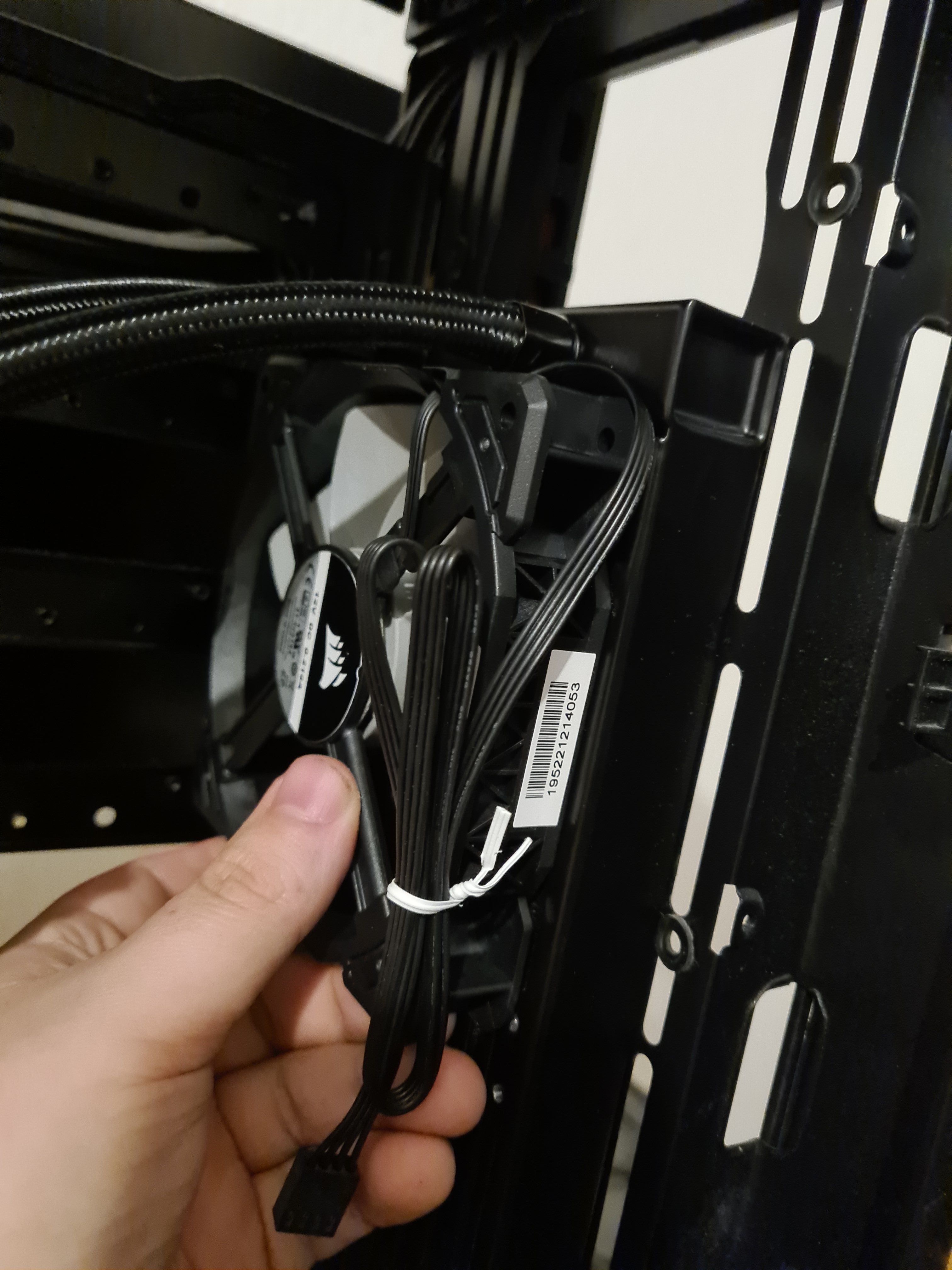

Hast du erst die Lüfter dran und dann den Radiator ins Gehäuse? Kriege die Lüfter kaum rein

Solange die Schläuche über den Sockel sind ist das kein ProblemCPUinside schrieb:mal wieder einer der die aio mit den schläuchen oben einbaut -.-
im deckel oder in der front mit den schläuchen unen geht nicht?

Außer er hat ein Staubfilter so wie der 5000D Airflow z.B da muss alles ins Gehäuse reinNilson schrieb:Ich würde die Lüfter auf die andere Seite packen
Also: Lüfter -> Blech (Gehäuse) -> Radiator

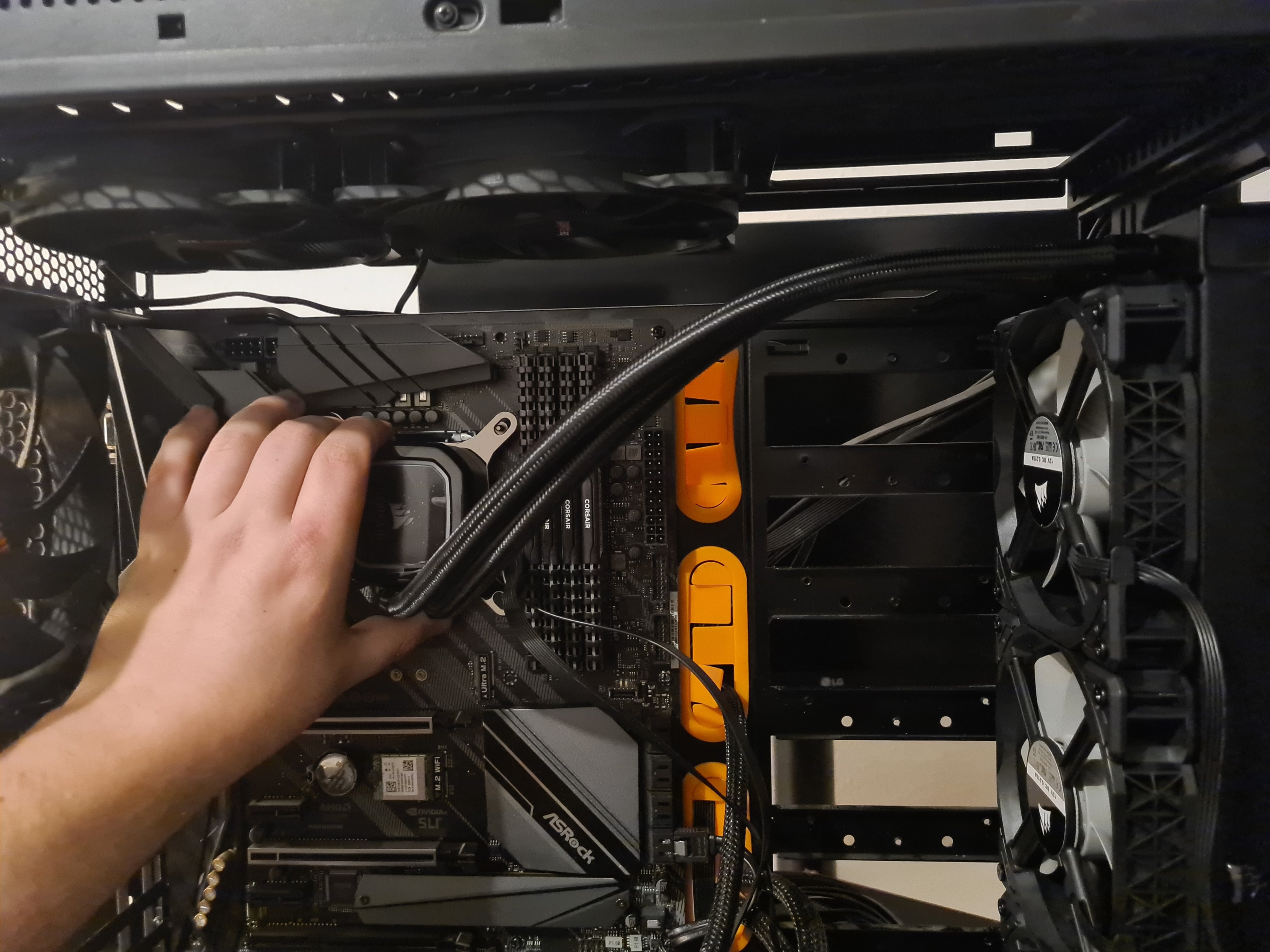

Das sieht man jetzt nicht auf deinem Bild, aber die höchste Stelle sollte auf keinem Fall der CPU Kühler sein.

Es empfiehlt sich die Schläuche nach unten zu setzen, wenn du sie oben lässt setzte den Radi soweit wie nur möglich hoch.Dortmunderjungx schrieb:Ist das falsch?

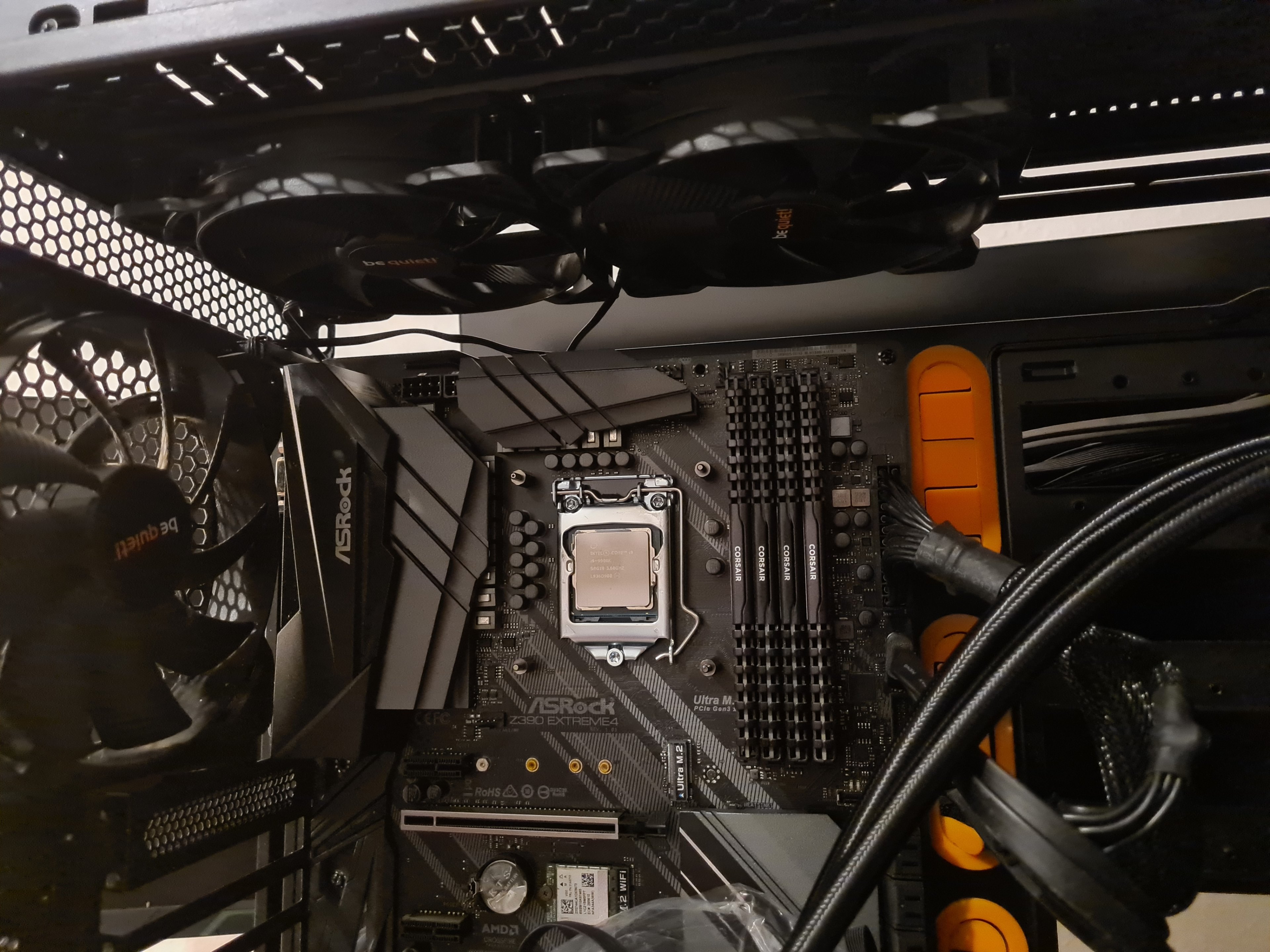

Passt das so ?(siehe foto)

Ja top.Dortmunderjungx schrieb:Passt das so ?(siehe foto)
