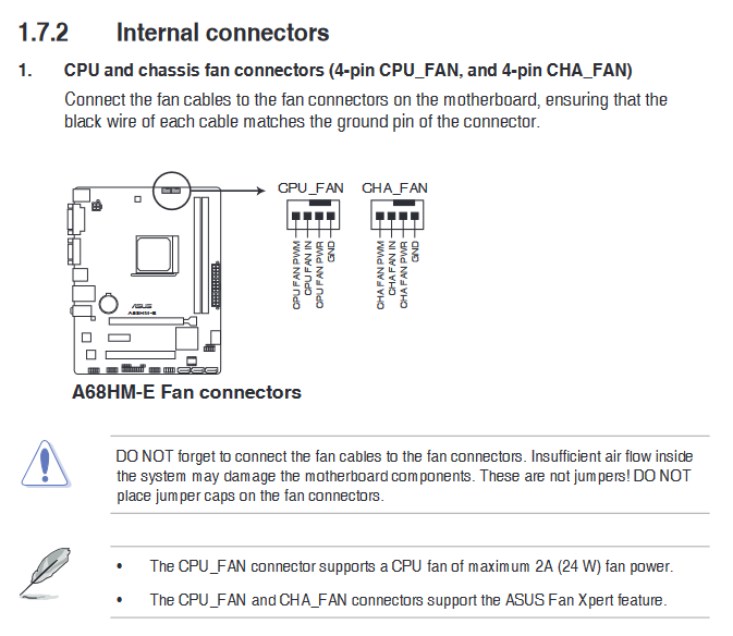

Ich habe den Pc damals als fertig Pc gekauft. Jetzt ist der Lüfter kaputt, ich wolte eh nich einen Lüfter hinzufügen um einen besseren Luft strom zu erzeugen. Ich kann aber leider kein Lüfter Anschluss am Mainboard erkennen.

Laut dem Handbuch hat das Board zwei 4- pin Header, einen für die CPU und einen für das Chassis/ Gehäuse!
https://dlcdnets.asus.com/pub/ASUS/...808_A68HM_Series_Manual_Print_vendor_only.pdf
HANDBUCH Seite 10. Der CHA_FAN ist genau neben dem CPU_FAN. Wenn du mehr Luefter anschliessen willst, musst du mit Adaptern arbeiten.
