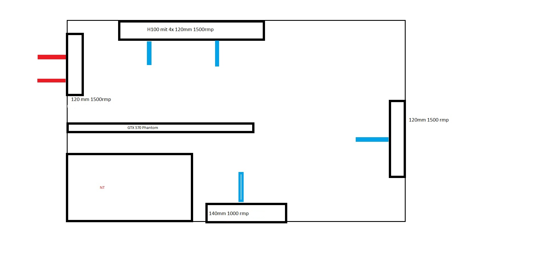

Hallo, ich möchte mir gerne die Komplettlösung H100 zulegen. Sie wird in dem Deckel meines Utgards untergebracht und mit 4 120 mm Lüftern kalte Luft durch den Radi nach innen pusten, so wie es der Hersteller auch vorgibt. Meine Frage ist nun ob meine Lüfter Anordnung so in Ordnung ist (siehe Anhang) oder ob es zu wenig ist wenn nur ein Lüfter Luft raus holt.
Ich habe mir überlegt den Frontlüfter umzudrehen aber so entsteht kein durchgängiger Luftstrom :(
was ratet ihr mir :)?
Es ist noch zu sagen das die GTX 570 OC wird...wie hoch genau weiß ich noch nicht weil ich sie erst 2 Tage habe. Der CPU wird natürlich unter Wasser auch OC
Das wird einen Hitzestau geben. Behalte besonders die Temps von Chipsatz und Festplatten im Auge.
Besser ist es, die Lüfter andersrum zu montieren (So wie man normal jeden Radi im Deckel betreibt).

Das dachte ich mir auch aber ich hab bis jetzt überall gelesen man sollte den H100 mit Push/Pull montieren und das man Frischluft.
Andere Möglichkeit wäre 2x120mm in der Front die rausziehen und den am Heck umdrehen.
Wäre das besser? Dann wäre auch eine durchgängiger Luftsrom vorhanden

Meine Situation kommt dem Szenario 7 am nächsten und wie es scheint gibt es da keine Probleme eher im Gegenteil :) natürlich muss man mit einberechnen das die Luft vom H100 nicht Kühl ist aber dennoch gibt es ja noch genügend Frischluft.
