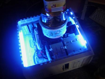

Genau rechtzeitig 4tage vor meiner lan ist der pin, andem der kühler angeklemmt wird (an dem schwarzem "rahmen" um die CPU) abgebrochen.
Gibt es jetzt noch eine andere lösung ausser ein neues mobo zu kaufen?
Mainboard: Elitegroup ECS-690G-AM2
kühler: arctifFreezer 64 Pro
CPU: X2 5200+

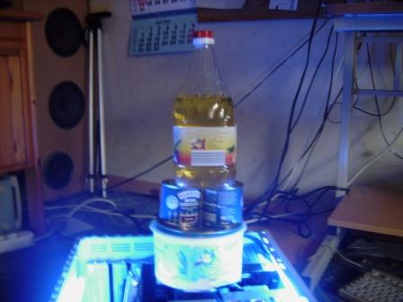

zzt. betreibe ich den pc runtergetaktet (5x200MHZ, lüfter rennt sich tot, 26°C, wenn ich die frittierfettflasche runter nehme 27°C...)

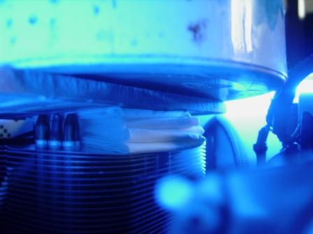

auf dem kühler der einfach (mit wlp) auf der CPU aufliegt ist eine abenteuerliche konstruktion:
eine keramikfliese, Eine plastikdose zum schutz, darin eine große dose BOCKWÜRSTCHEN, darauf 2 dosen Metall-schutzlach, darauf 2L frittierfett (in plastikflasche)
ich gucke beim schreiben schon gar nicht mehr auf die tasta, so angst habe ich das was umfällt :freak: :D

Soo, cam gefunden! :
