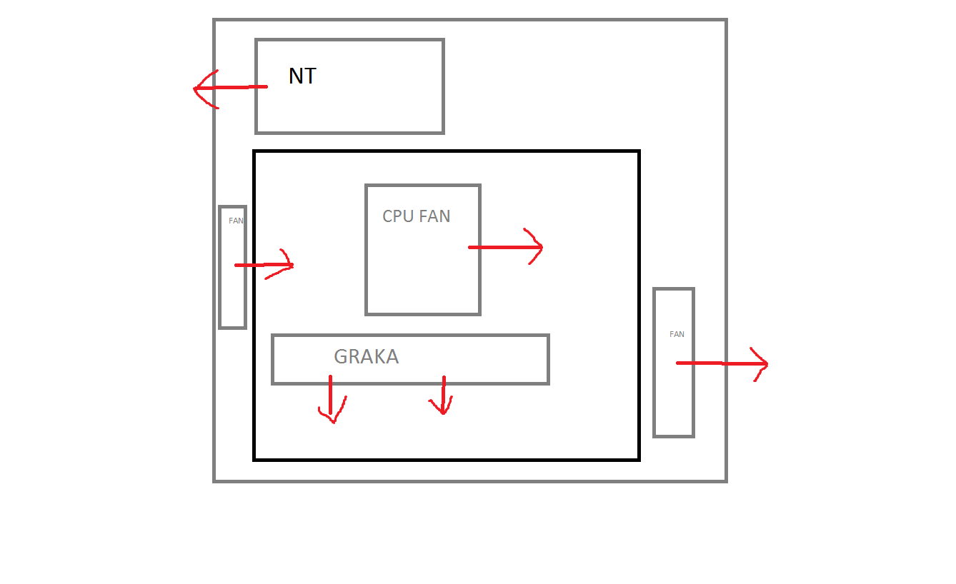

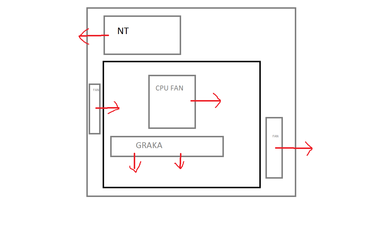

Wieso möchtest du das die warme Luft nach vorne ausgeblasen wird?
So sollte das in etwa ausschauen.
Frischluft vorne rein und die warme hinten raus.
http://extreme.pcgameshardware.de/a...e-optimierung-airflow-noetig-gs1000_img01.jpg

Eigentlich macht man es andersrum, also von vorne nach hinten, da sonst die Warme Luft vom Netzteil gleich wieder durch den Lüfter reingesaugt wird und sich so alles langsam aufheizt. Würde also frische Luft von vorne reinziehen und auch den CPU-Lüfter umdrehen.
Und bist du sicher, dass die Lüfter auf der Grafikkarte nach unten pusten? Eigentlich Saugen die die Luft nach oben und dann nach hinten oder zu den Seiten raus.
Edit: Jup, so wie es auf dem Bild von CSO aussieht.
InsanitY1337 schrieb:Wieso möchtest du das die warme Luft nach vorne ausgeblasen wird?
ka habe mir da nichts bei gedacht hat sich so ergeben cpu lühler angeschraubt und dan stand er so da^^
Axxid schrieb:Wie hast du es denn geschafft, die GPU-Lüfter zu drehen ?
Also dei GPU lüfter blasen nach unten noch nie gesehen das die nach oben blasen

Mach es wie in dem Bild von CSO beschrieben ist, drehe alle deine Lüfter und dann ist alles gut
kelzinc schrieb:Also dei GPU lüfter blasen nach unten noch nie gesehen das die nach oben blasen
Schau dir mal das Bild an.
http://www.chip.de/ii/2/5/1/7/3/0/6/6/19-radeon_hd7990-b538b25771f3e438.jpg
Die Lüfter der Karte ziehen die Frischluft an.
Schaufeln praktisch die Luft auf den Kühler/Chip.

Ausser du hast den Lüfter des CPU Kühlers selber montiert, kann dieser nicht so blasen wie du es eingezeichnet hast. Ausser du hast den Frontlüfter selber montiert kann dieser nicht so blasen wie du es eingezeichnet hast. Die Grafikkartenlüfter können so nicht blasen egal was du tust.
Bist du sicher daß du weißt wohin ein Lüfter die Luft bläst? Ich glaube eher du verstehst nicht wie so ein Axiallüfter funktioniert. Es könnte sein daß aller Lüfter so blasen wie sie sollen, aber du eben (fast) alle Pfeile falsch eingezeichnet hast.
Welchen CPU Kühler hast du, welches Gehäuse ist das?
HominiLupus schrieb:Ausser du hast den Lüfter des CPU Kühlers selber montiert, kann dieser nicht so blasen wie du es eingezeichnet hast. Ausser du hast den Frontlüfter selber montiert kann dieser nicht so blasen wie du es eingezeichnet hast. Die Grafikkartenlüfter können so nicht blasen egal was du tust.
CPU lüfter selbst montiert aber den konnt man nicht falsch rum anschließen weil der so große plastik schienen schon vormontiert hat und so habe ich ihn auch draufgeklemmt wie vorgesehen. Wenn man auf den rechner schaut wie ich aufgezeichnet habe auf der rechten seite des kühlers angeschlossen kann man halt auch auf die linke seit klemmen.
Also muss ich die gehäuse lüfter umdrehen und den CPU lüfter so lassen dan kommt frische luft von vorne und bläst die warme nach hinten raus
habe es dann nur falsch verstanden wie CPU und Graka lüfter funktioniert dachte immer die lüfter blasen die warume luft aus dem kühler und nicht saugen frische in den kühler
hat wohl für verwirrung gesorgt
wider was gelernt
aber das netzteil bläst dei warme luft doch hinten raus oder?

Ne, eigentlich nicht fast sondern wirklich alle.
DeAtHbRiNgEr
- Apr. 2008
- 218
An der Pfeilspitze kommt die Luft raus
Normale Lüfter haben in der Regel immer eine Seite mit 3-4 Plastikstreben. Auf dieser Seite kommt die Luft raus.
Ausnahmen gibt es meines Wissens nur bei speziellen Modellen der Fa. Arctic.

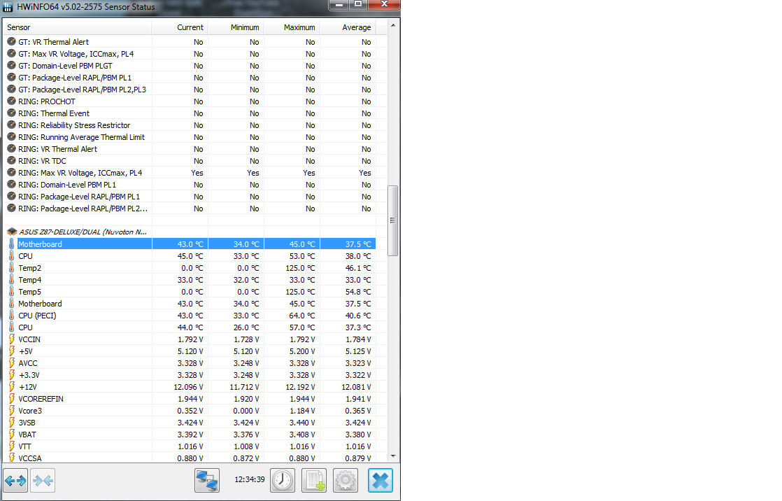

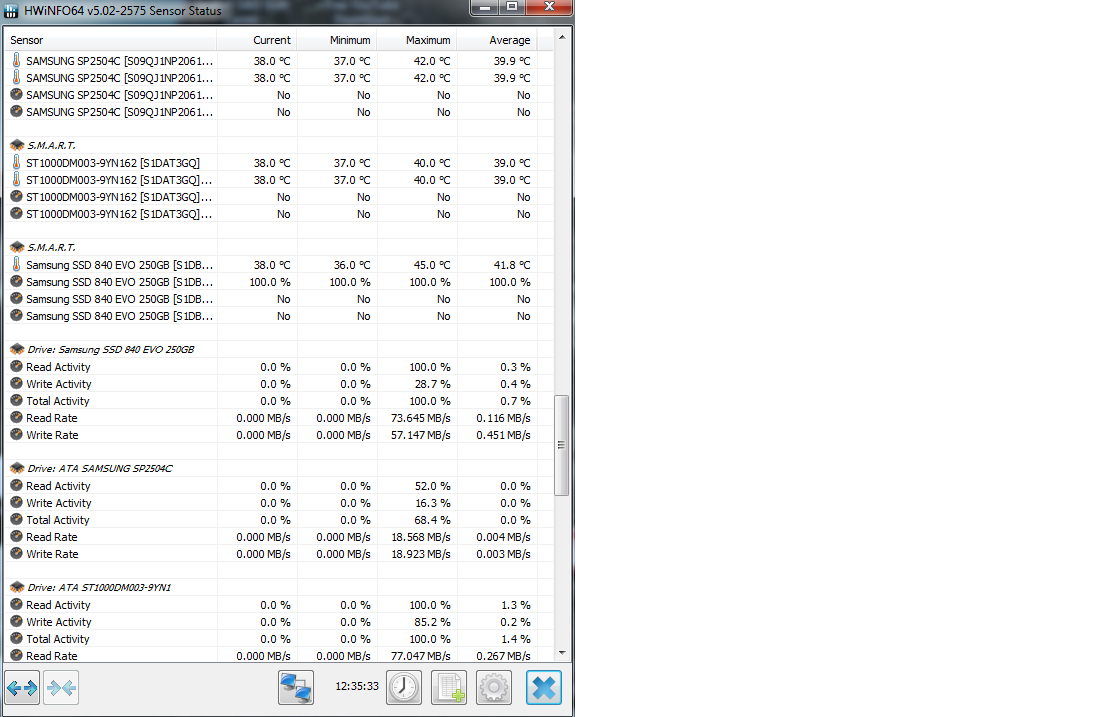

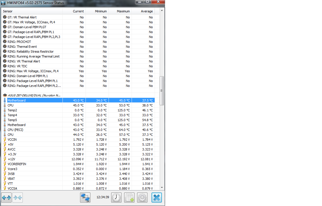

Edit: So habe jetzt nochmal meine Temperaturen während dem Spielen aufgenommen und meine Temperatur vom Mainboard sind laut HWInfo beim Maximum. Seht selbst:
Habe ja erwähnt das es bei mir im Spiel bei CS: GO ab und zu mal ruckelt bzw. ich beim laufen eben kurz mal stehen bleibe, als ob die Internetverbindung schlecht wäre oder so.

@Chris: CS:GO und eine GTX780 auf i7 4te Gen, da sollte das System nicht zu Rucklern führen. Falls die GraKa überhaupt bis in den Boost kommt. Habe ein ähnliches System, und ehrlich, meistens ist die GraKa in CS:GO im 2D Betrieb und langweilt sich
@kelzinc: Der Pfeil zeigt die Richtung an in welche geblasen wird. Irgendein bekanntes Hardware Forum der englischen Sprache hatte vor Jahren mal eine Untersuchung gemacht, welches Lüfterkonzept am besten geeignet ist. Naja, um es kurz zu machen, vorne/unten "kühle"-frische-Luft rein und oben/hinten "warme"-alte-Luft raus ist bis jetzt noch das beste Konzept.

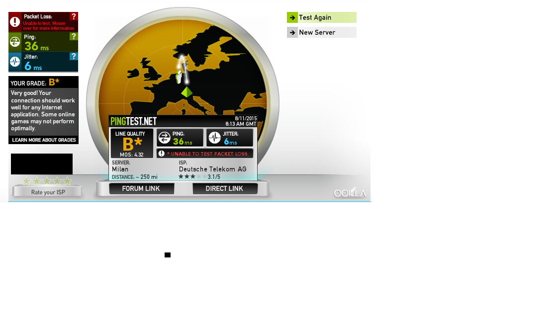

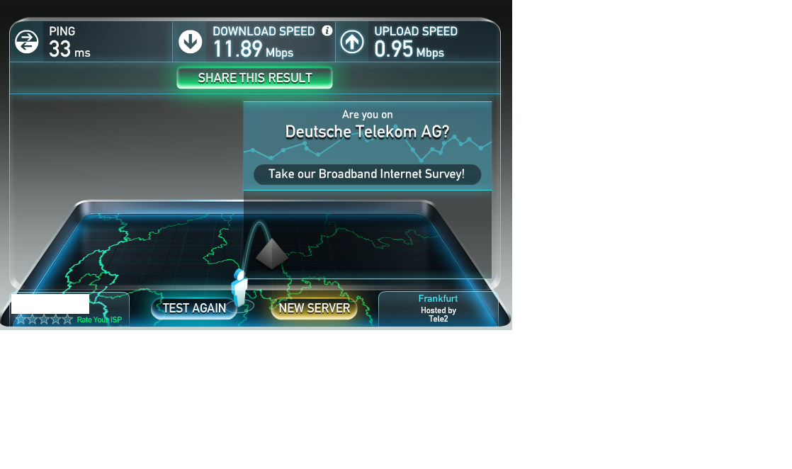

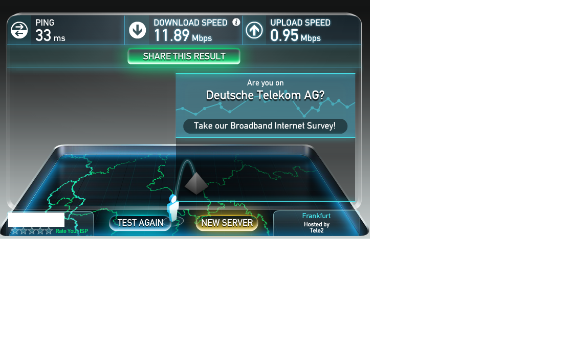

So habe beide Test´s gerade gemacht, aber nicht während dem Spielen!!
Also Energiesparmaßnahmen habe ich zumindest nichts eingestellt! Ist eigentlich alles wie bei der Windows-installation eingestellt außer eben das mit dem automatischen Defragmentieren ist ausgestellt.
Weil man soll die SSD ja nicht defragmentieren. Habe aber meine anderen beiden HDD´s auch noch nicht defragmentiert bisher.
