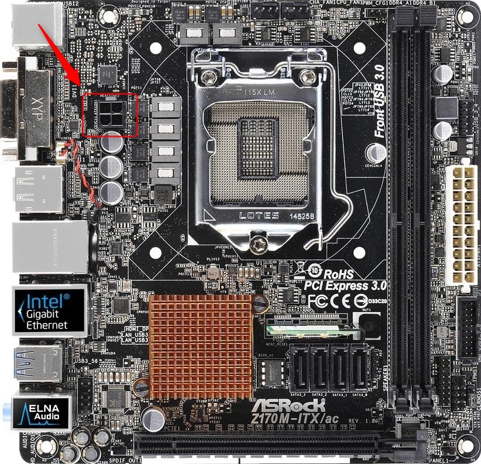

Laut Netzteilhandbuch soll ich auch einen ATX 12V 4 pin / EPS 12 V 8pin Stromanschluss mit dem Mainboard verbinden. Finde den nicht auf meinem mini ITX Board. Dürfte bei mini ITX nicht benötigt werden ?
Bullz schrieb:
Laut Netzteilhandbuch soll ich auch einen ATX 12V 4 pin / EPS 12 V 8pin Stromanschluss mit dem Mainboard verbinden... Dürfte bei mini ITX nicht benötigt werden ?
Doch wird er! Jedoch hat dein Mainboard bloß die 4-polige Variante - schau mal ins Handbuch oder werfe ein Blick neben den DVI-Anschluß!
Der Anschluss wird benötigt; du findest ihn - siehe Bild:
