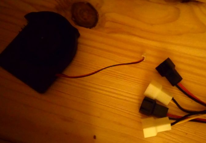

Links ist der Ventilator. Der hat aber so einen kleinen Stecker, dass der nicht an die Steckdose rechts passt.
Meine Frage ist nun, ob es dafür einen Adapter gibt und wie der heißen könnte.

Kabel abschneiden und aneinander Löten oder einen eigenen Stecker dran basteln.
Reaktionen: Cardhu
Aber vorher die Schrumpfschläuche rüber stülpen...Sicherheit geht vor.:cool_alt::mussweg:
Reaktionen: pedder59
schwarz an schwarz und rot an gelb 🤣
bei 7v schwarz an rot und rot an gelb
bei 5v schwarz an schwarz und rot am rot
Gelb 12v
Rot 5v
Schwarz Masse

Eine Frage was hast du vor? Der Lüfter, oder wie von dir genannt Ventilator, schaut aus wie einer aus einem Notebook, die Stecker rechts im Bild sehen aus wie normale 3 oder 4 Pin Stecker aus dem Desktop Bereich.
Normalerweise ist beides inkompatibel zu einander, deshalb die Frage der Neugierde. :D

Wieso soll das inkompatibel sein. Entscheidend ist eher passt die Voltzahl die geliefert wird zum Lüfter. Wie man es verbinden kann wurde ja oben schon gesagt.

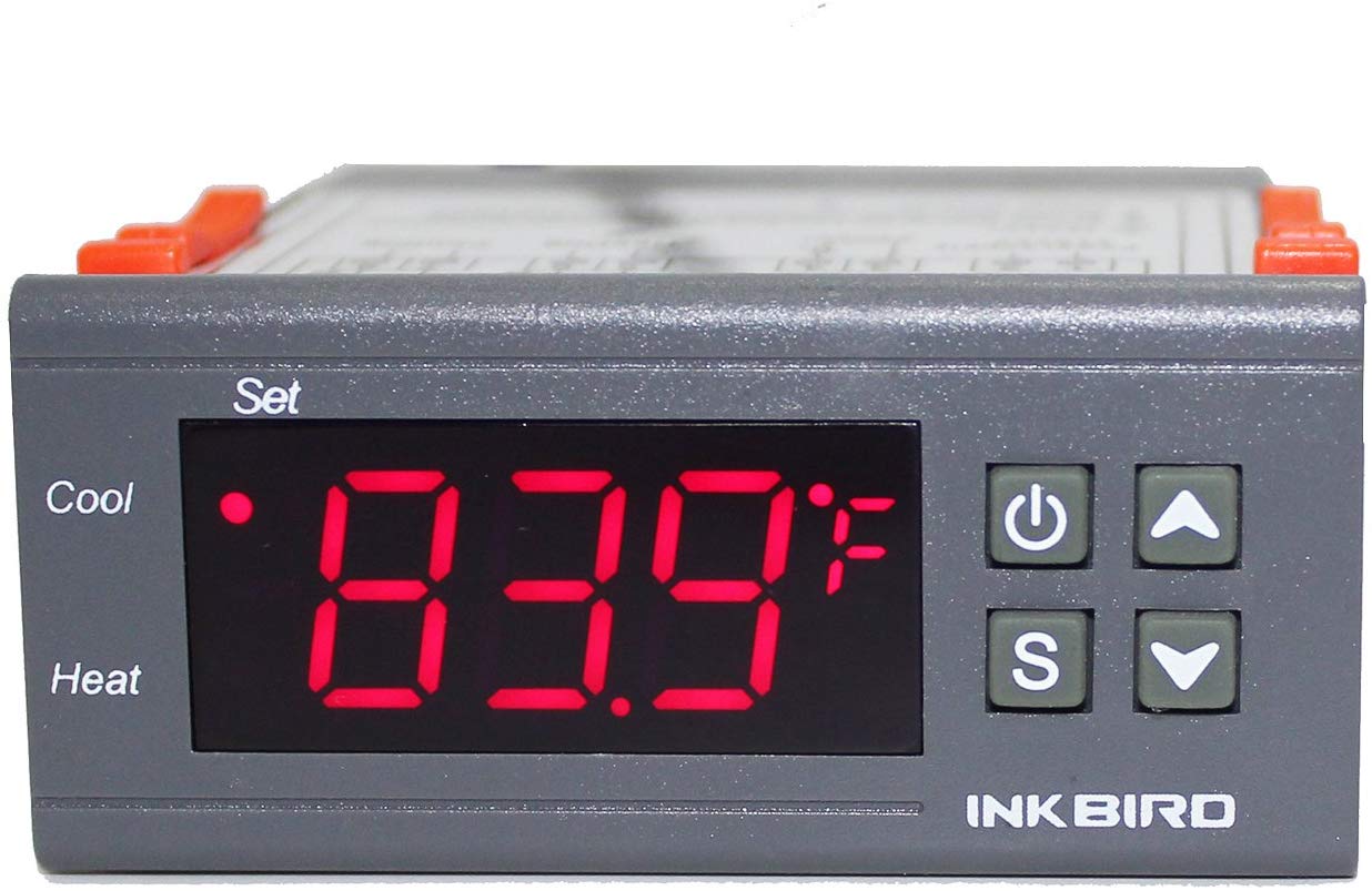

Da wird dann noch ein Inkbird angebracht. Da kann man die gewünschte Temperatur einstellen und wenn die überschritten wird, gehen die Lüfter an.

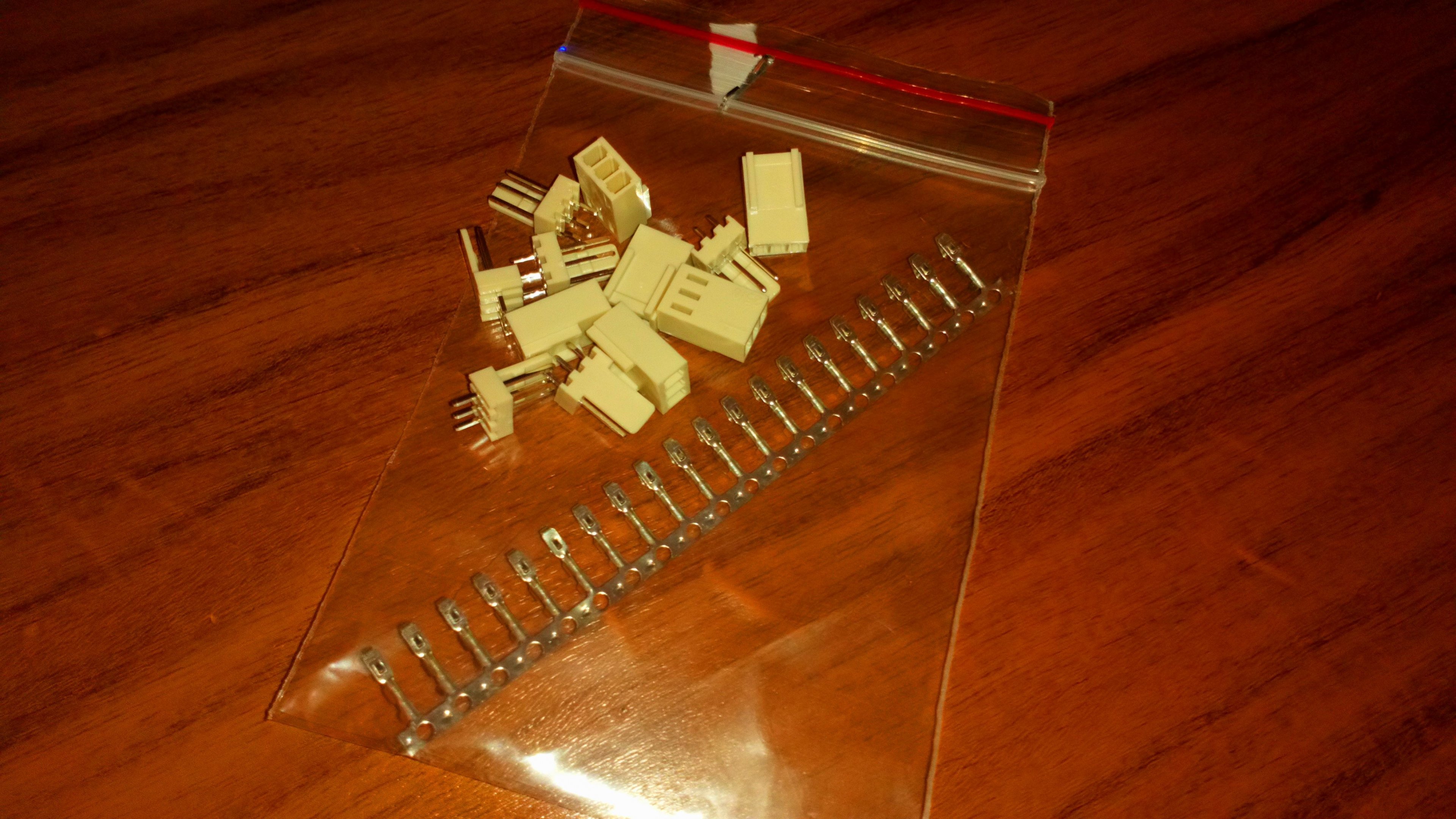

Ich war jetzt doch mal bei Conrad und der Mann bei Bauelemente hat mir das eingepackt.
Die Stecker mänchlich und weiblich versteh ich noch.
Aber wozu ist das lange Silberdings???
das sind nun mal die weiblichen Pins für das weiblichen Steckergehäuse, denn wenn du da mal in das weibliche Steckergehäuse rein guckst, wirst du sicherlich feststellen, das da keine Pins drin sind.
Auf der Silbernen langen Leiste sind die Einzelnen Kontakt Pins, die man abbricht und an das Kabel Crimpt und in das Steckergehäuse steckt

Die Kühler hängen an einen PC Netzgerät und davor ist ein Ink Bird gesteckt.
Der hat einen Temperaturfühler. Wenn die Temperatur über 15 Grad steigt, schaltet der die Kühler ein.
