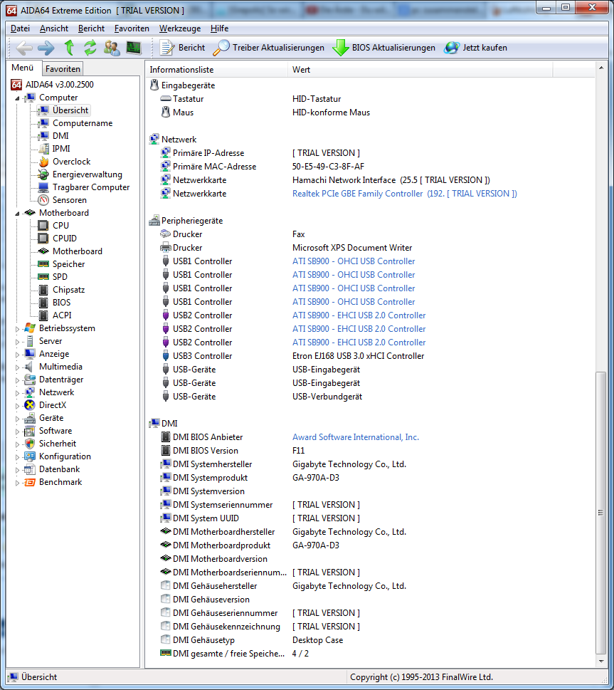

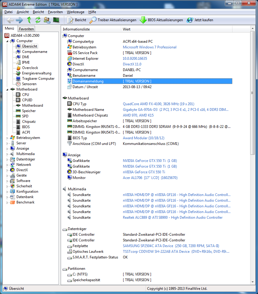

Daten:
edti# Nehme ich gern Änderungsvorschläge für meine Belüftung an! Oben kann man auch nochmal 2 Lüfter verbauen.

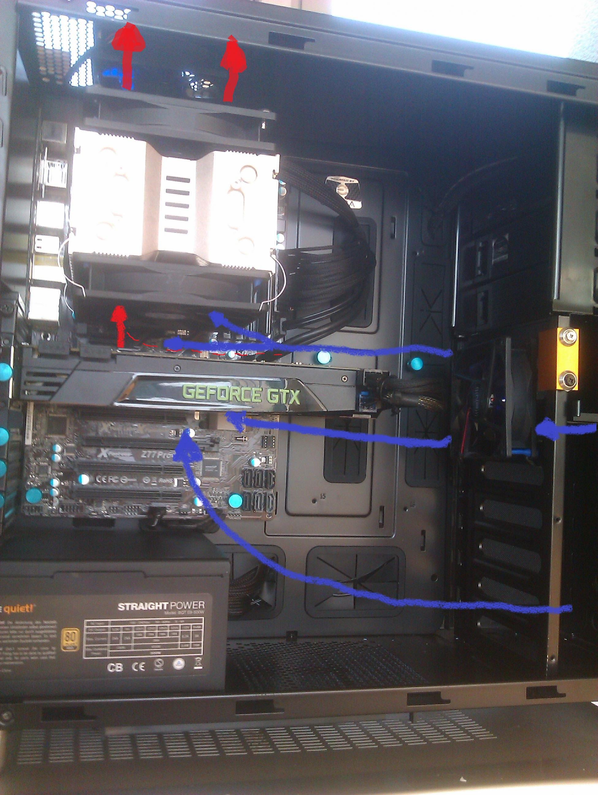

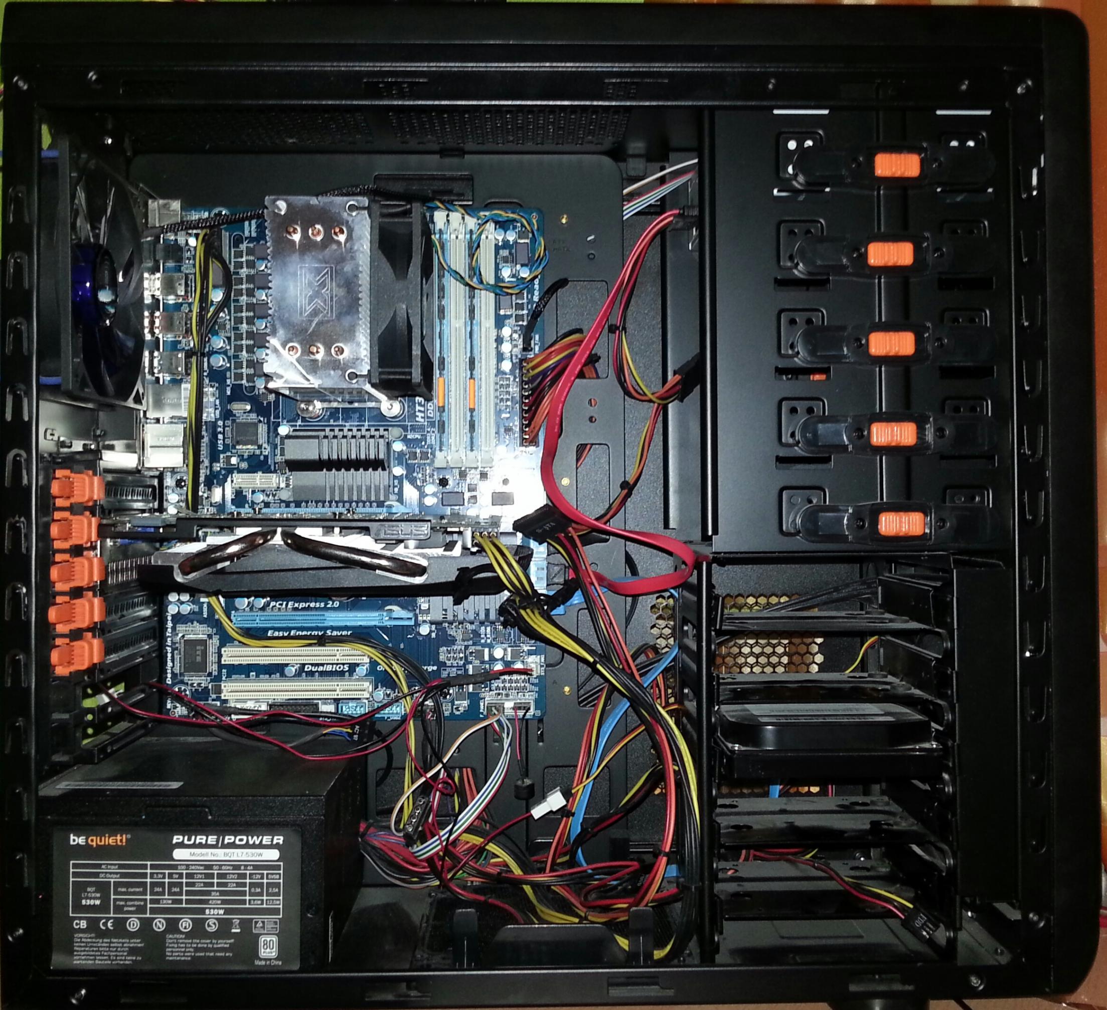

das Grundproblem ist das in Deinem Gehäuse kaum ein Luftstrom entstehen kann durch das Vogelnest(Kabel:)) ,durch den HDD-Käfig kommt eh schon kaum was durch.Dann gibt es halt diverse Stellen wie z.B. zwischen Kühler und Platine,hinter Board usw. wo sich die Wärme staut.
Die Kabel müssen weg da.Wenn der HDD Käfig nicht teilausbar ist bringt es etwas einen Lüfter daran zu installieren der die Luft vom Frontfan besser weiterleitet.Im günstigsten Fall zwischen Platine und Kühler bläst.
Dir mal ein Foto drangehängt wie ich das meine ,auf den Kühler da nicht achten,der kann natürlich auch nach hinten ausblasen

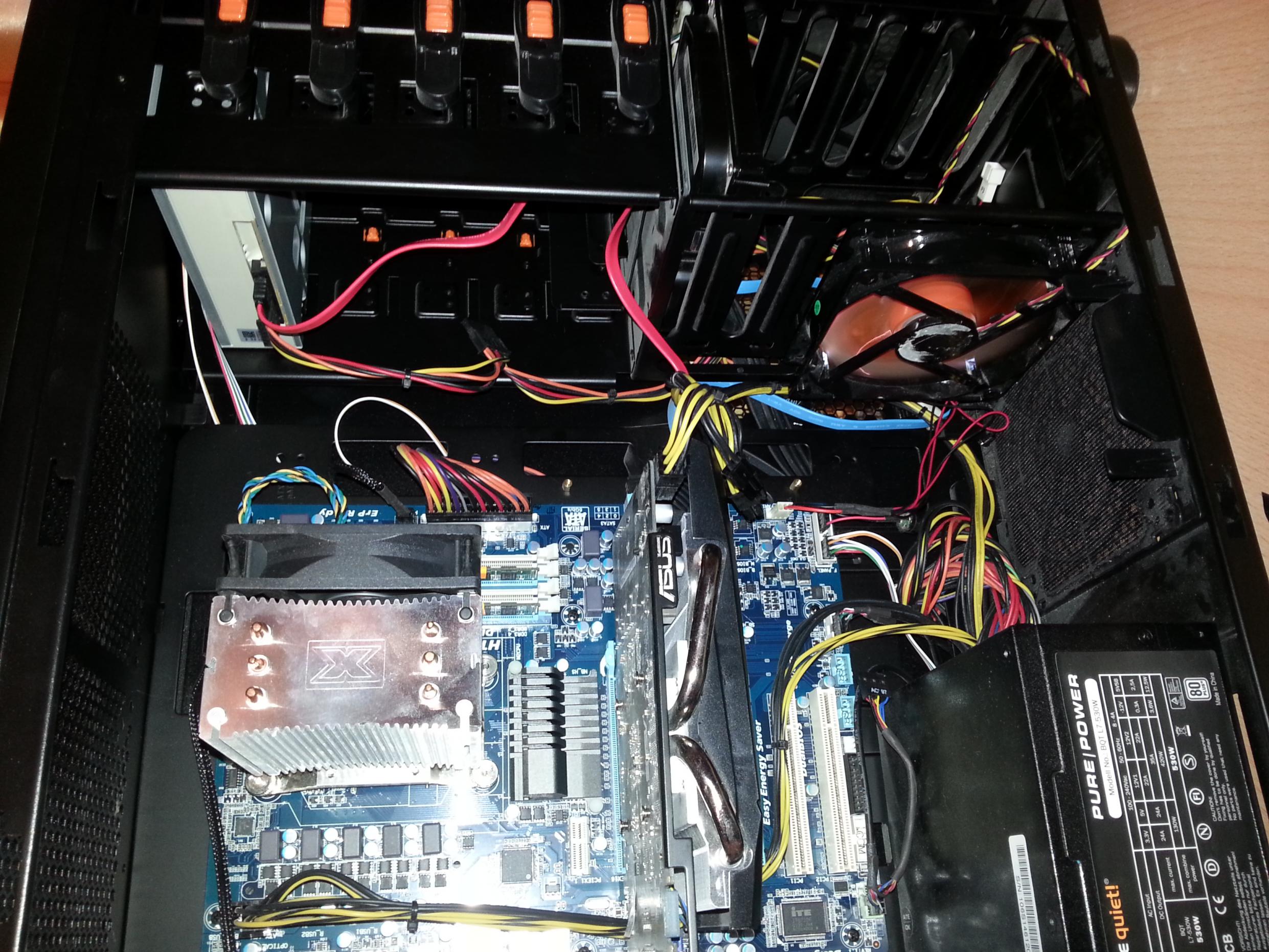

Ich werde mal meine kabel heute etwas sortieren...

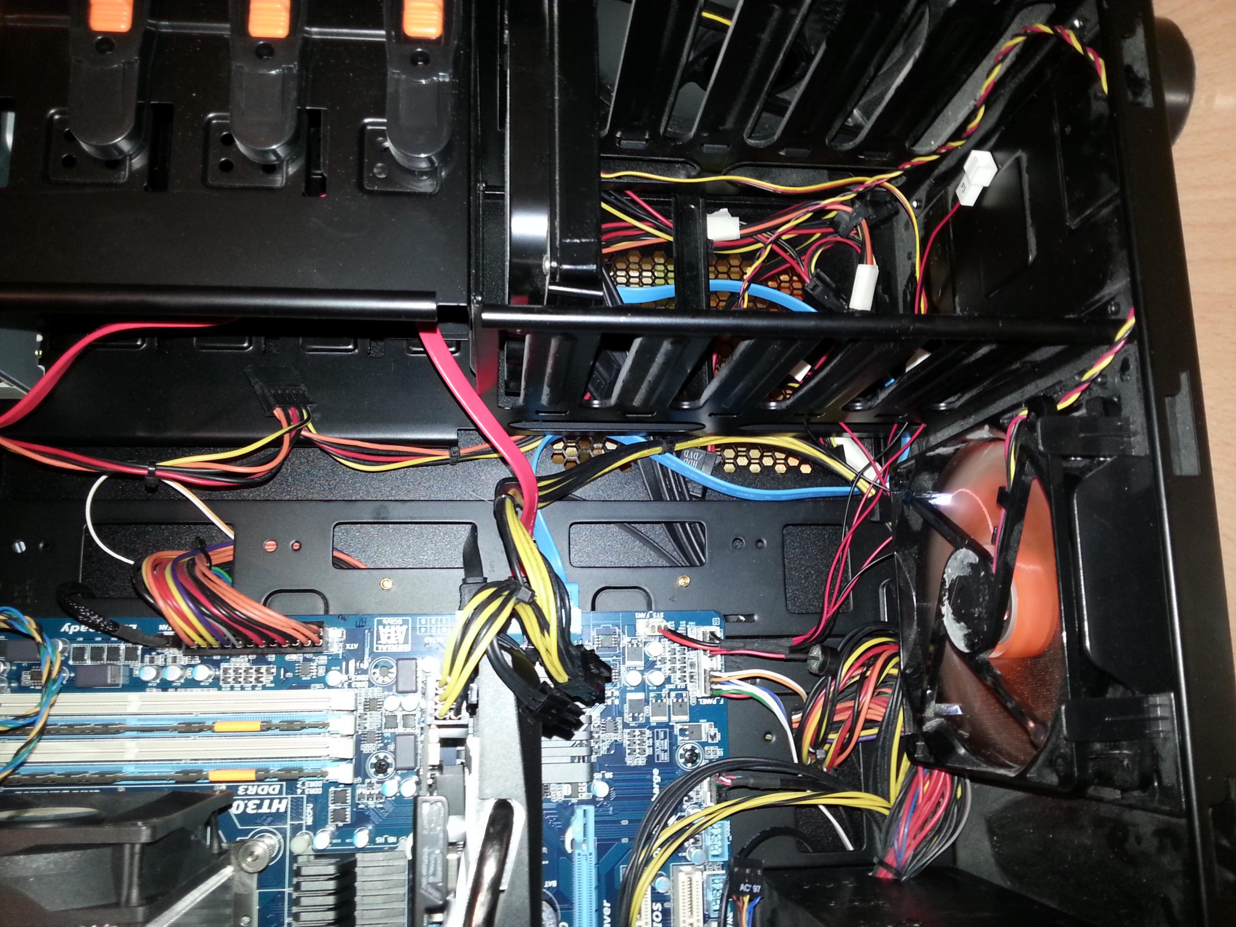

Hab den Kabelsalat mal nach alles nach hinten gemacht... das einzige was jetzt noch im Luftstrom hängt ist das von der GraKa ... lässt sich nicht vermeiden
Beim HDD-Käfig habe ich die einzelnen Schienen rausgenommen... mehr lässt sich nicht entfernen.
hab auch mal nen seperaten lüfter in 2 Positionen rein gemacht, was haltet ihr davon?
Beide Lüfter pusten in den Raum rein. Da mein Pc auf dem Tisch steht, wäre es auch möglich Luft von unten zu holen.

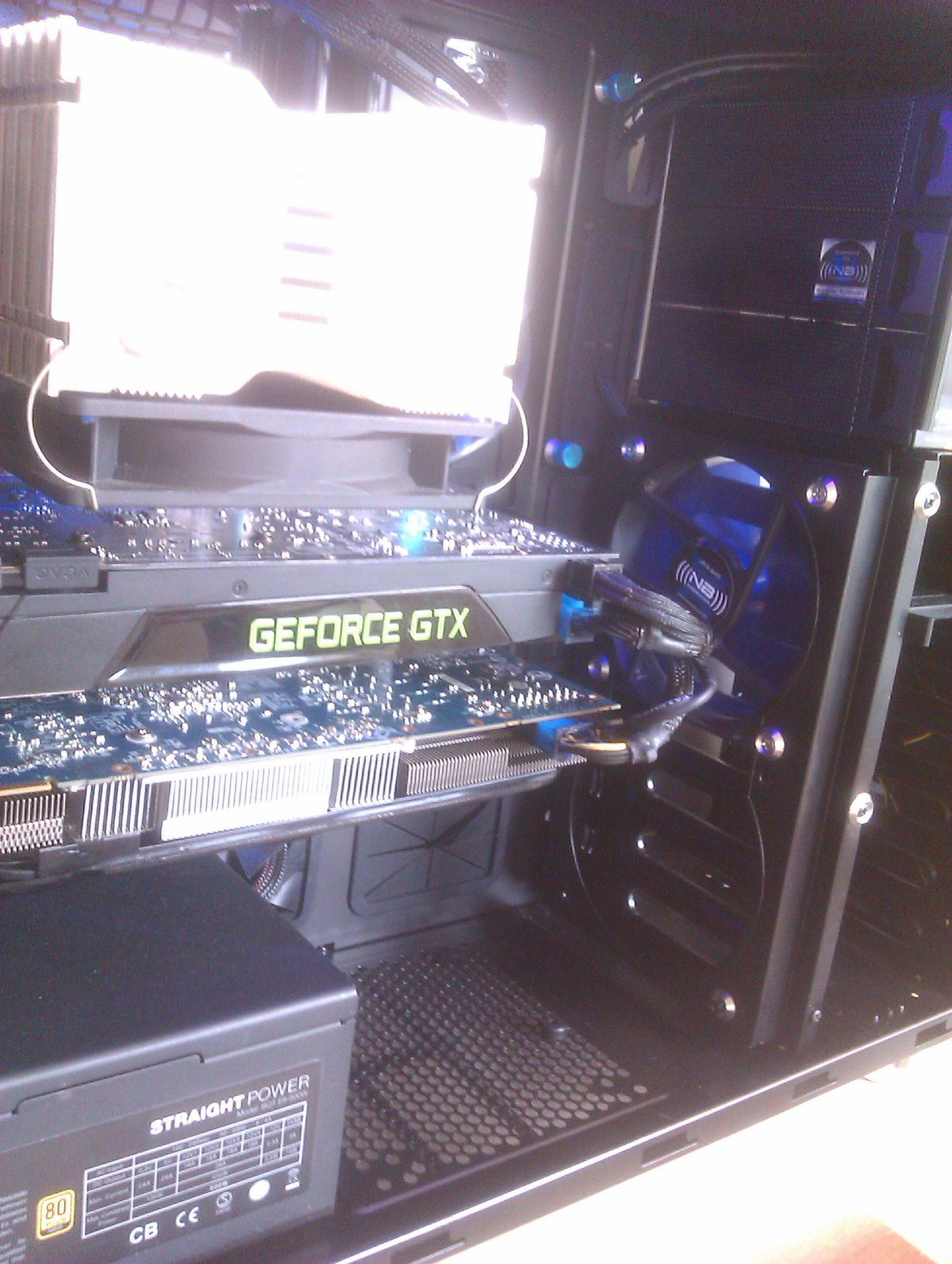

ja Lüfter ....Du hast doch einen NB Black Silent ....dann hol doch von denen.Reicht auch non Pro Serie(die lilanen) ist eh günstiger wenn eine höhere Anzahl von Fan im Case oder noch schlimmer eng zusammen das die vom selben Typ sind. Bei gewissen "Kombinationen" kann es da zu unschönen Geräuschen kommen.
Wenn Du in der Mitte evtl. einen installieren willst gibt es auch solche Halterungen. Mitte ist wirklich gut ....besser als unten da es weniger verwirbelt . Wann Dein Luftstrom passt erkennst Du wenn Du das Case aufmachst und Temperatur steigt leicht an oder bleibt zumindest gleich.

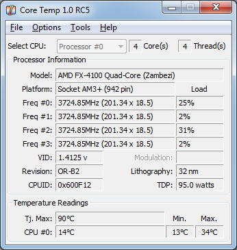

OK habe jetzt gerade erst gesehen(Pic) dachte bisher das Du zumindest einen Wert hast (50Grad oder so) und Angst das er höher sein könnte............(nicht Dein Ernst jetzt oder? ).Du weist also garnet wirklich wie die Temp.der CPU ist? Bei dem Screen zeigt es 13 Grad:D
Dann lad Dir doch einfach mal CPUz und CoreTemp und das GB Tool runter mit Erstem Temp auslesen und steuere die Lüfter runter!Anstatt hier 2 Tage über Lüfter zu fragen nenenene
Sobald die Temp. 70-80Grad n Weilchen hat merkst Du das doch an der Abluft oder am Kühler ,am Case selbst wenn Du die Hand oben drauf legst!!!!!! iist es an dem? r:evillol:!! Wir sind auch nicht mehr im "SEMPRON" Zeitalter wo Dir mal die CPU fix wegrauchen kann!! Wenn die eine bestimmte Wärme entwickelt ,fährt WIN runter und startet neu. Mit Aida in der Testversion die Temperaturen auslesn.....nenene!!! am Ende ist nur der scheiss Lüfter ausgeleiert ! Black Silent Pro Lüfter kaufen die anderen drehen auf 1500 nenenenenene

Hab alle mir bekannten Programme ausprobiert und wirklich kein Programm zeigt eine annehmbare Temp. an.

Ich hab doch von Anfang an gesagt, dass der die Temperatur nicht ordentlich ließt.

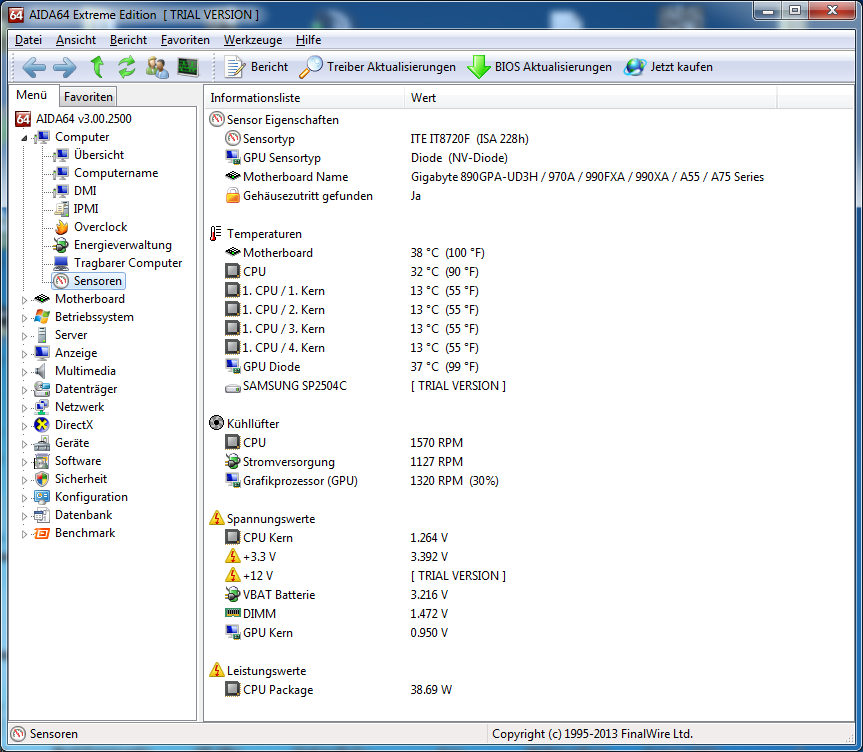

Der steht bei auto. Ich hab eben die fan Control ausgestellt sodass er auf volle leistung dreht und da zeigte er mir 2890 rpm an.
