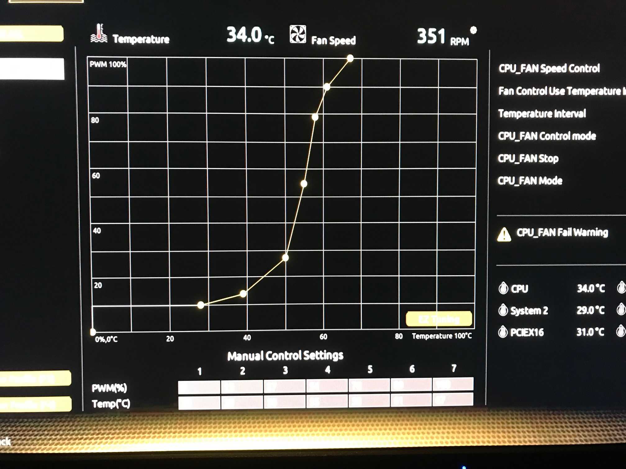

So sieht die Kurve bei mir aus:
Ich hatte aber auch andere Kurven und trotzdem läuft der Lüfter außerhalb des BIOS immer bei 900-1100 RPM, was beim Mugen 5 schon nervt.
Na ja... Du lässt den Lüfter bei ~50°C ja auch schon mit bald 30% drehen. Bei ~55°C bist du gar schon bei 55%... Und der nächste Punkt bei noch immer unter 60°C(!) liegt bereits bei 80%. Was erwartest du :D
Ohne Verzögerung dürften die Lüfter dann zusätzlich vermutlich auch noch fröhlich hoch und runter regeln.
Zieh die Punkte auseinander. Bzw. schau, ob du ggfs. auch weniger Punkte festlegen kannst. So fein justieren muss man das defacto nicht. Oder setz halt die hinteren Punkt dann einfach als Linie fest.

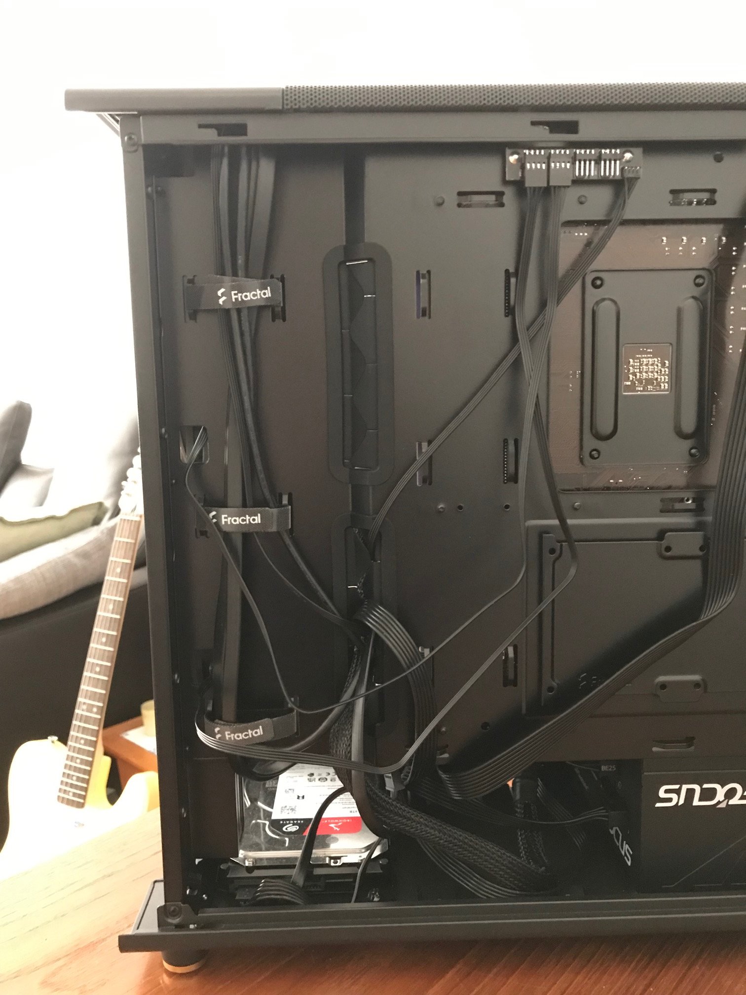

Zu 2. Nur der Anschluss Fan1 vom Hub gibt ein Tachosignal ans Mainboard zurück. Da sollte ein Lüfter angeschlossen sein, wenn man die RPM sehen will.
Habe die Lüfterkurve etwas verschoben, Verzögerung ist auch eingestellt (Temperatur Intervall 3). Macht aber keine Änderung. Weiterhin 900-1100 RPM im Betrieb.
@Joc: habe es so angeschlossen:
Ich will es mal so sagen: die CPU hat 35°C und der Kühler läuft einfach bei 1000 RPM, egal was ich einstelle. Und schaltet dauernd rauf und runter.
Fan1 ist der Anschluss ganz rechts, da ist kein Lüfter drauf.

Nein, da ist nix spiegelverkehrt.
Ich habe jetzt die Lüfter an Position 1 und 2 des PWM-Hubs angeschlossen, sie erscheinen jetzt auch im Bios. Genau wie beim CPU-Fan werden die BIOS-Einstellungen aber nicht in Win 10 übernommen. Läßt sich wahscheinlich auch über Control Center einstellen, aber es passt so mit 500 RPM.
