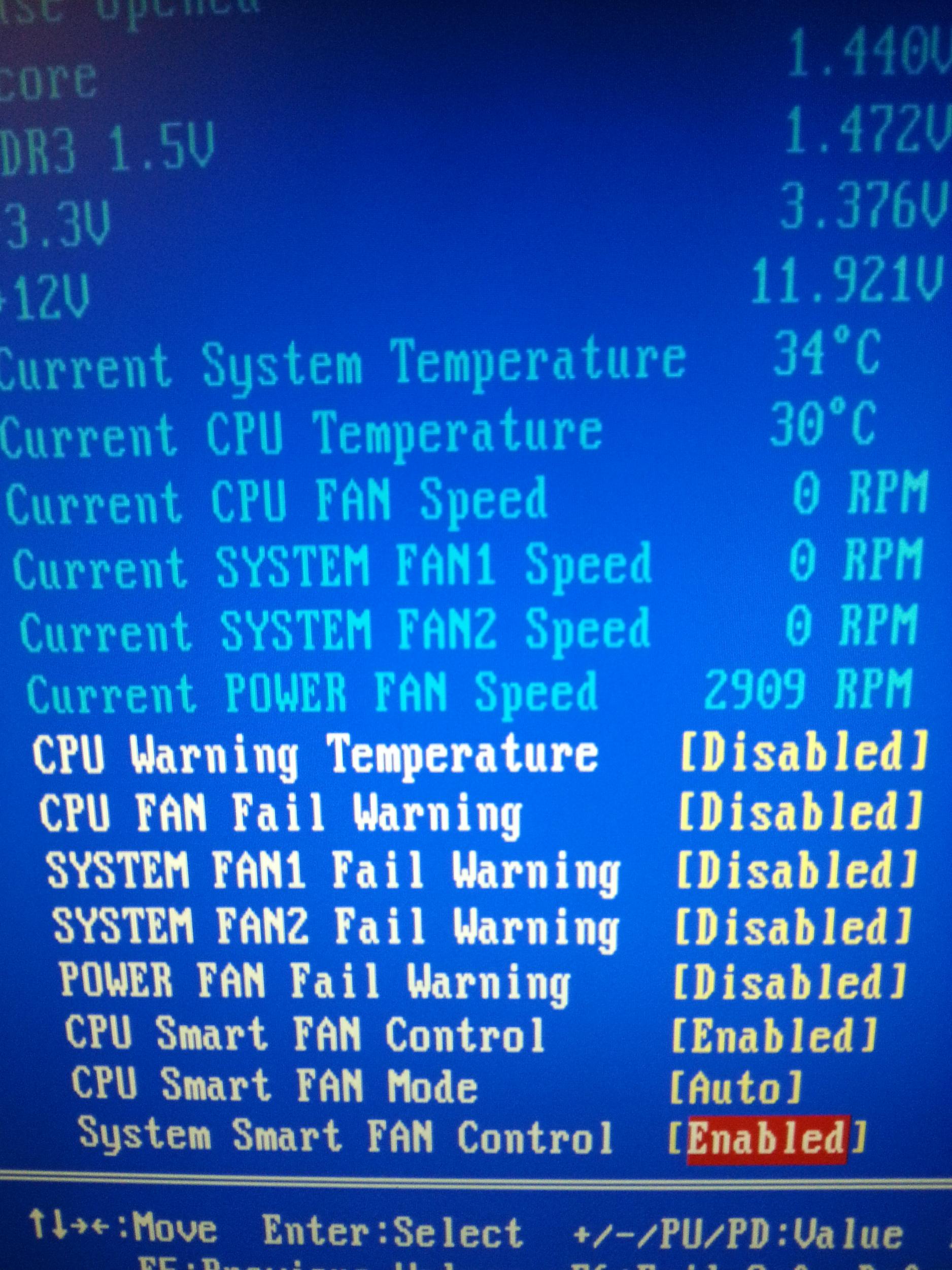

Der steht bei auto. Ich hab eben die fan Control ausgestellt sodass er auf volle leistung dreht und da zeigte er mir 2890 rpm an
im Bios oder in einem TOOL umgestellt?
Auf dem Lüfter direkt steht nur RDH9025B
OK.....1400
Habs direkt im Bios umgestellt
Das ist im Idle mit Auto.
Und bei Volle Leistung um die 2800RPM und sehr viel lauter... Ich habe das Gefühl, dass der Lüfter die gleiche Leistung abgibt wie mein Noiseblocker.. zumindestens vom Handgefühl. Aber ist wesentlich lauter.

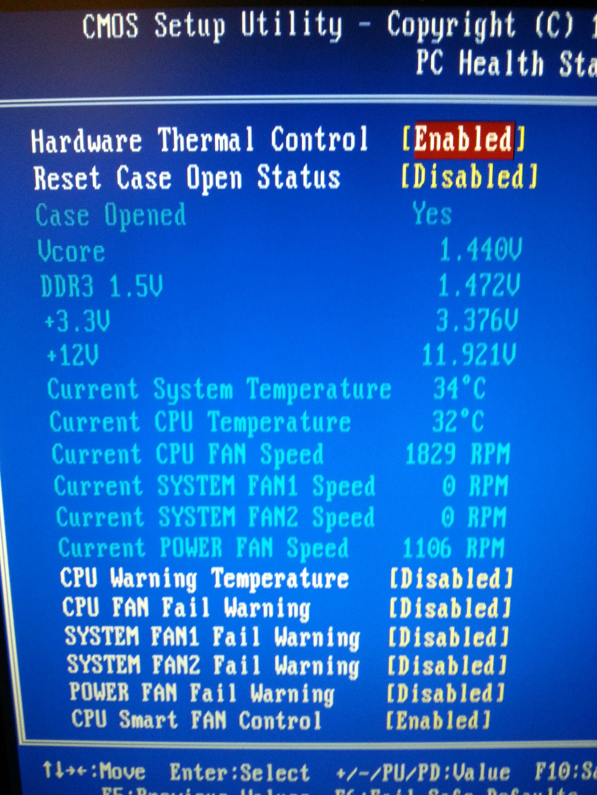

Wieder bei knapp 2900. Jetzt ist er im PWR_Fan Wo ich sonst meinen Front drinn habe.
Bios Update ist noch nicht lange her (Da hatte sich aber nichts geändern, von f10 auf f11).
Geht nurnoch der F12c, der ist aber Beta.
Im normalen Steckplatz dreht er voll hoch (angeblich 29000). Im Cpu platz dreht er ungeär so schnell wie der Noiseblocker, welcher aber nur knapp 1000 dreht.
Wie du schon sagts, hat er Wohl keine Temp. Probleme und eig. dreht er so schnell wie der NB, also muss doch eig. der Lüfter schlecht sein oder nen Ding weg haben. :confused_alt:
ok......dann fällt Option 2weg:-)))) Option 4 wäre noch ne Lüftersteuerung . Hab bei mir keinen einzigen an am Board.
jop trotzdem haste en leichtes:evillol: Ausleseproblem! Musst Du halt wissen ob Dich das stört ......CPU Temp scheint es im Bios zumindest korrect anzuzeigen. Deine CPU schltet bei 90 Grad ab steht in Aida :-)))

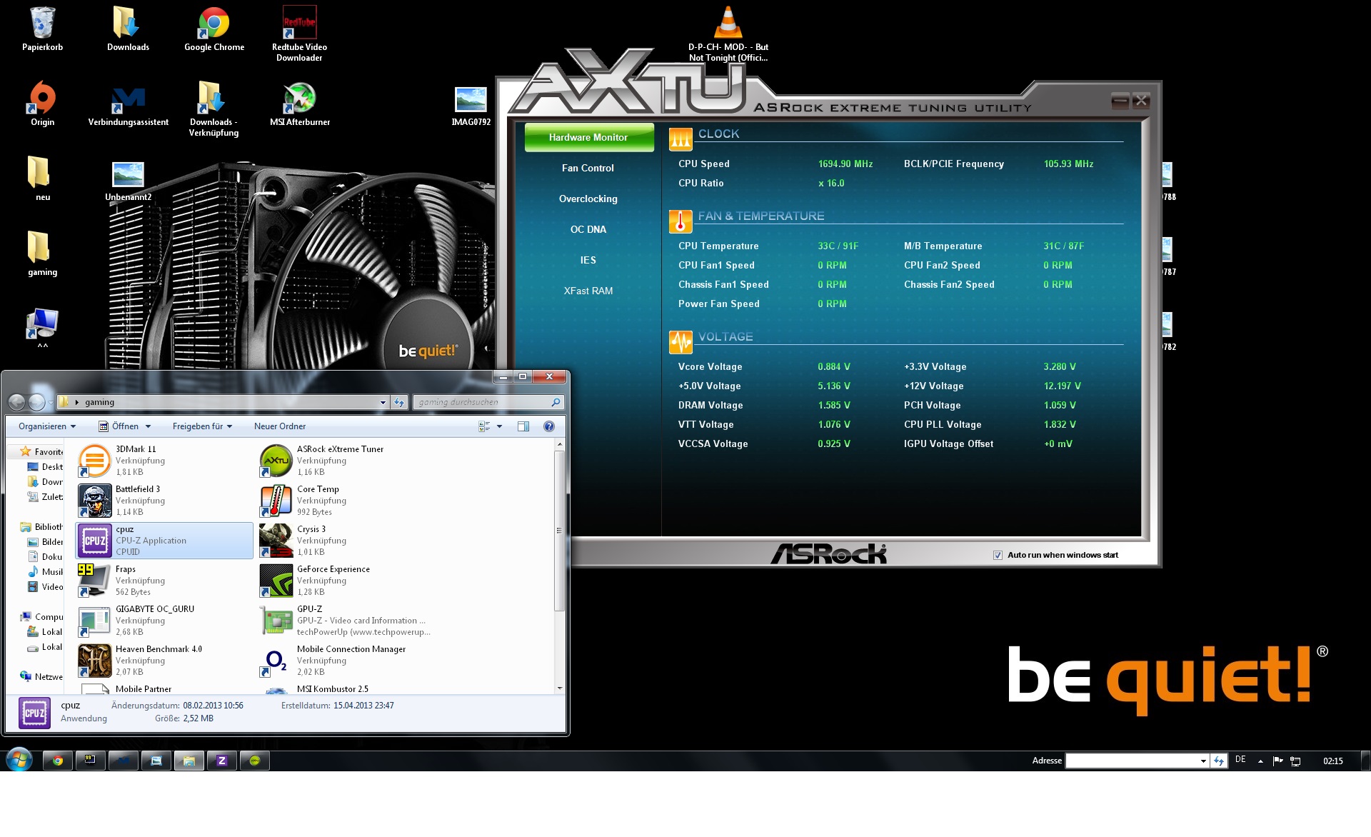

Habe jetzt mal EasyTune 6 installiert und da scheint er wirklich die richtige Temp. und auch RPM anzuzeigen.
Aber wenn ich ihn dann auf 20% stelle ( ca 1400-1600) ist er recht leise... geht aber auch manchmal auf 0.
Dann merke ich wie der Kühler wärmer wird, aber die CPU anzeige bleibt gleich warm... ist das normal?
