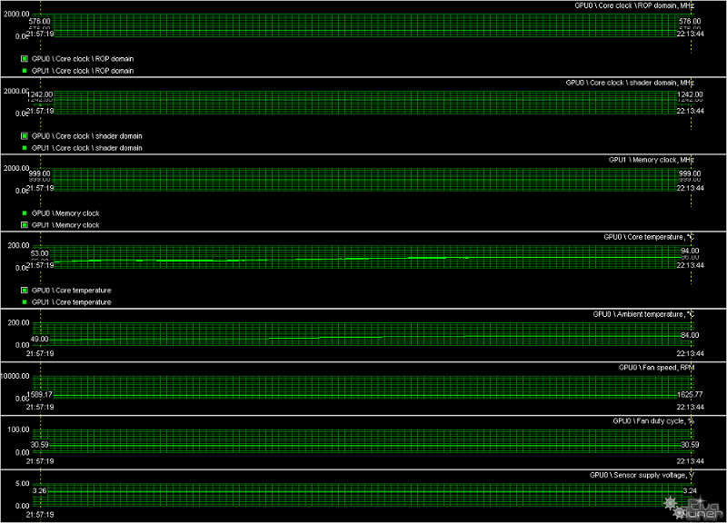

Mein Karte hab ich heute mal bei 30% Lüftereinstellung fixiert und Fear 2 laufen lassen.Immer wenn ich in einen Fahrstuhl gehe hängt sich/freezt (bisher 2x) das Spiel auf und ich kann sofort den Rechner neustarten,da nix mehr reagiert.Auch Windowstaste und "Strg+Alt+Entf" helfen da nicht.
Ist nun die Frage,ob der Speichervorgang Schuld ist oder sich die Karte abschaltet.
Karte gibt aber keine akustischen Signale von sich und ein Bluescreen wird auch nicht erzeugt.
Update:So,ich hab mal ein Screenshot dabei.
Fazit: Die Karte steigt kurz vor 95 C aus,obwohl die Krontolllampe immer grün ist.
Ist dieser Selbstschutzmechanismus denn schon bei 95C sinnvoll,wenn die GPU wohl auch ~110C aushält?
