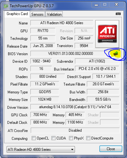

Du kannst ja mal das Bios der Karte hier rein stellen.
Du kommst z.B. mittels GPU-Z an das Bios. Siehe Bild:
Dan schau ich mir das mal ob es da irgendwelche Diskrepanzen gibt ;)

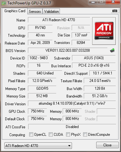

Hallo, da bin ich wieder,
komme leider im Moment nicht so oft dazu mich um die Graka zu kümmern. Ganz herzlichen Dank dir, Dshing für deine Mühe. Habe jetzt mal die 2 Bilder erstellt und lege sie.
