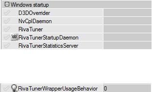

@Harvox
Versuch mal den Eintrag "RivatunerStartUpDeamon" im Menü PowerUser->WindowsStartUp zu löschen.
Siehe Edit :)
Den Eintrag allein zu löschen hat auf jedenfall nicht gereicht. Das habe ich vorher probiert.
Hoffe, ich habe nicht zuviel weggeschnitten, aber das sollte es sein.
Was das "ab" bei RivaTuner Startup Daemon beudetet, weiß ich allerdings nicht. Aber ich meine, dass war vorher schon so.
Den Eintrag, der meiner Meinung nach aber der wichtige ist, habe ich unten auch noch drauf.

Interessant. Dazu hab ich das hier im Rivatuner-Forum gefunden:
Now RivaTuner can be started at Windows Vista startup via special wrapper application, which doesn't require full administrative privileges and which is not being blocked by UAC's startup infrastructure. Please take a note that RivaTuner itself is still the administrative application so it still requires your evaluation during each startup; wrapper application usage just changes the way of evaluating RivaTuner launch during each OS startup. Now you will see standard UAC evaluation message when Windows starts instead of seeing a message about blocked application in the tray. The previous startup mode can be also enabled via setting RivaTunerWrapperUsageBehavior to 0.
Vielleicht musst du den Wrapper auf "1" stellen, damit er beim Start nicht verwendet wird. Probier' einfach mal ein wenig aus.
@edit
Du könntest auch Sebastian eine PN schreiben. Der kennt sich damit auch aus.
Öhm..
Ich habe doch geschrieben, dass mit meinen Einstellungen alles funktioniert?^^ Ich glaube, du hast mich falsch verstanden. Naja, ich sehe auch grade, ich habe es etwas schwammig formuliert. :/ Wie gesagt, mit den Einstellungen, wie ich sie im Moment habe, startet NUR der Rivatuner über die Aufgabenplanung und sonst nichts. Und ich bin mir zu 95% sicher, dass "RivaTunerWrapperUsageBehaviour = 0" die entscheidende Einstellung ist.
Wollte mit dem Post nur vielleicht ein paar anderen Leuten helfen, und das ganze von einem Experten nochmal "absegnen" lassen. Ob Dinge wie "/T ist das gleiche wie -tray" oder "er lädt die Fansettings nur, wenn man im Profil "run task at rivatuner startup" einträgt (bei mir ists jedenfalls so, "run at windows startup" geht nicht.)" Nicht, dass ich irgendetwas sehr "unschön" gelöst habe und andere es dann nachmachen, wenn mich keiner auf eventuelle Fehler hinweißt :D
