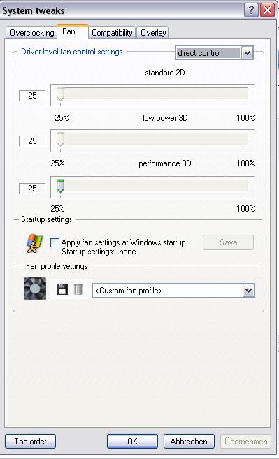

Kann man irgendwie den Lüfter einer Gainward BLISS GTX 275 manuell für Idle und Last einstellen?
Ich kann nur "Performance 3D" einstellen, der Rest wird automatisch mit eingestellt.

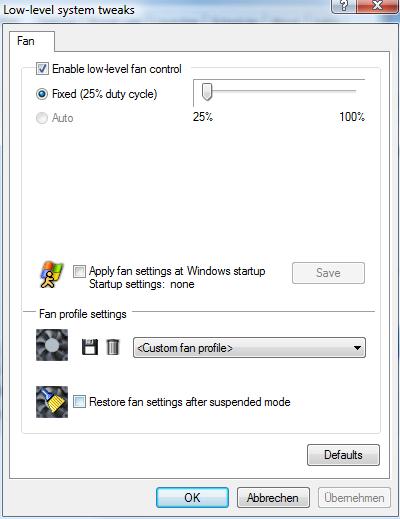

Ich habe das Problem das ich die lüftersteuerung gar nicht auf auto stellen kann. Und bei Manuell lüftersteurung reagiert die graka überhaubt nicht
An was kann das ligen?
graka ist eine XFX 9800GT
Board: Asus p5q
Hier ist ein Screen
Egal ob ich 100% oder 25% prozent einstelle der lüfter dreht immer gleich schnell (schätze etwa auf 100% er ist sehr laut)
und wie man sieht ist die Auto funktion wie deaktiviert :(
Irgendwas ist da falsch, da fehlen Einstellungsmöglichkeiten.
Ist die Karte im Referenzdesign gefertigt? Verwendest du die aktuelle Version von Rivatuner? Welche Treiberversion? Hast du versucht Rivatuner mit Admin-Rechten zu starten?

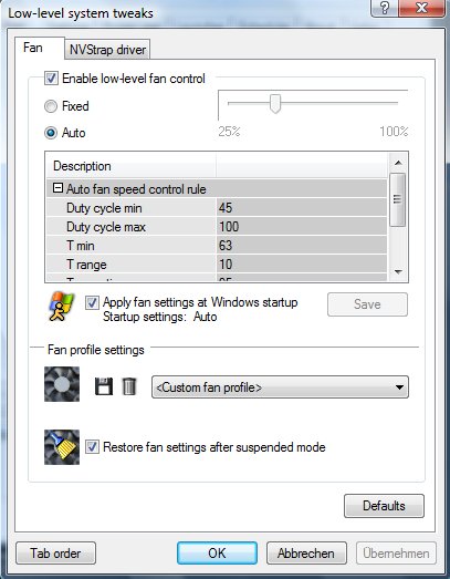

Eigentlich sollte das so aussehen:
Also ich konnte man den lüfter steuern.
Danach eines tages schaltete der lüfter auf einmal im laufendem pc betrieb auf 100%
Danach konnte ich es nicht mehr steuern.
Ich habe gestern den aktuelsten treiber von nvidia heruntergeladen.
Rivatuner version habe ich 2.24
Mit admin rechte sieht es genau gleich aus.
kann es sein das irgend was an der karte kabutt gegangen ist?
Kann auch sein das ich das bios updaten muss?
