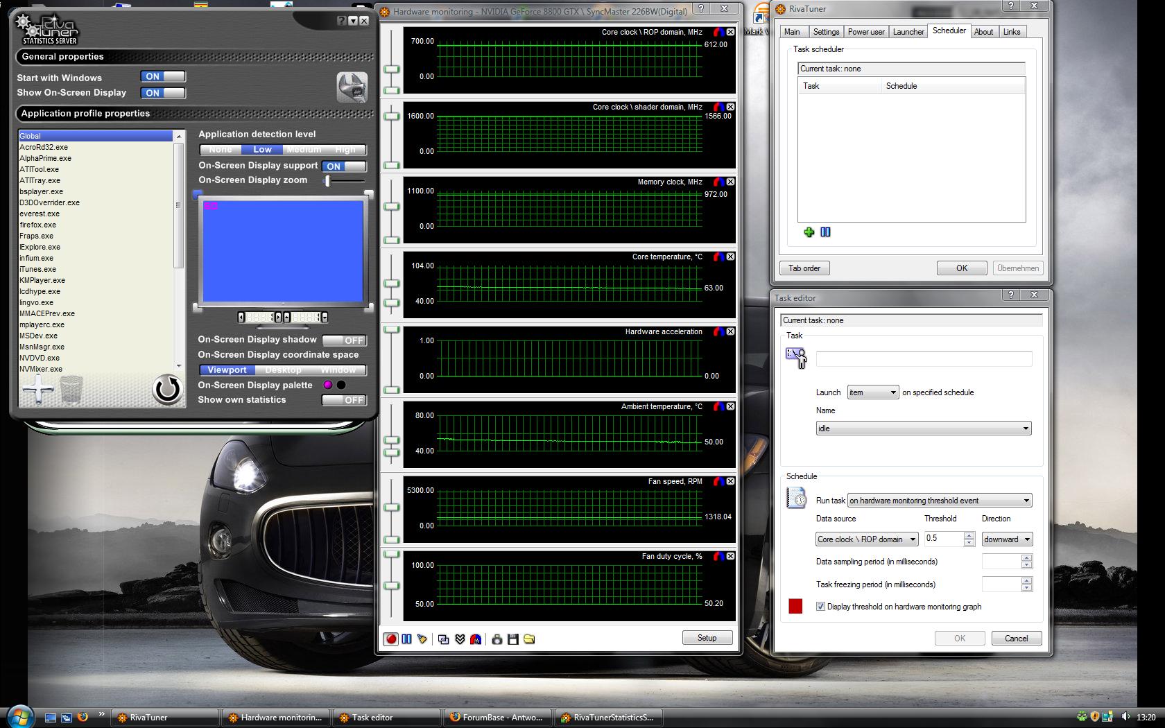

hallo
ein kleines problem hab ich damit auch noch...die einstellungen hab ich soweit alle erfolgreich übernommen.
Manuell kann ich meine beiden profile (last und idle) aktivieren.
Aber das mit dem scheduler funktionert bei mir irgendwie nicht.
Ich füg ein task hinzu und wenn ich den task "on hardware monitoring threshold" aktivier steht sofort ganz oben in der zeile "Current task:none". So ist der ok button grau hinterlegt und ich kann nicht drauf drücken.
sonst funktioniert alles...nur ein wenig lässtig das immer über den launcher wechseln zu müssen.
Hab version 2.24
MfG Head

jau Tatsache funktioniert einwand frei jetzt :jumpin:
besten dank
P.S. was bewirken die beiden Werte denn? hat es ein Vorteil wenn ich was anderes wie "0" einstell?
