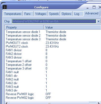

Hi,
ich habe gar keine von den bisher genannten Optionen (siehe screenshot). Soweit ich das bisher gelesen habe, wird mein Winbond Chip eigentlich unterstützt. Oder muss das Board (Jetway N2PAP Ultra mit nForce2 Chipsatz) hier auch noch eine Unterstützung bereitstellen?
Evt. kann hier ja jemand die passenden Einstellungen posten was das mit dem Board geht.
cu, Holger
