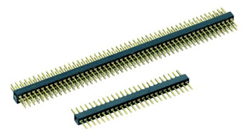

Selber würde ich die Grafikkarte zwar nicht an eine Lüftersteuerung anklemmen, aber wenn du das machen willst, kannst du das mit etwas Kabeln, Schrumpfschlauch, Lötzinn und einer Steckerleiste hinbekommen.
Bei Conrad gibt es diese einreihigen Steckverbinder (siehe Bild), die müssten auf den Grafikkartenlüfter passen. Kabel in entsprechender Länge dran löten, mit Schrumpfschlauch abisolieren und an das andere Ende eine Lüfterbuchse dranhängen (die gibt es mit den entsprechenden Kontakten auch bei Conrad).
Zuhause habe ich bestimmt noch so eine Leiste rumliegen, da kann ich mal nachmessen, ob die auf den Lüfter der Graka passen.
Ähm neee das lass ich lieber sein. Hatte gehofft das geht einfacher... Wieso muss sowas immer so kompliziert sein. Dann lasse ich den Grak Lüfter halt in Ruhe und schaue dass ich nen leiseren CPU-Lüfter an Land ziehe. Mit der Dämmung sollte das dann reichen. UNd der Rest geht dann halt nur über Software. Aber auch da muss es doch ein Toll geben, dass alle Lüfter regeln kann. Wenn Riva den Graka-Lüfter erkennt und Speedfan den CPU-Lüfter muss es doch auch ein Tool geben dass beide erkennt... oder nicht?
