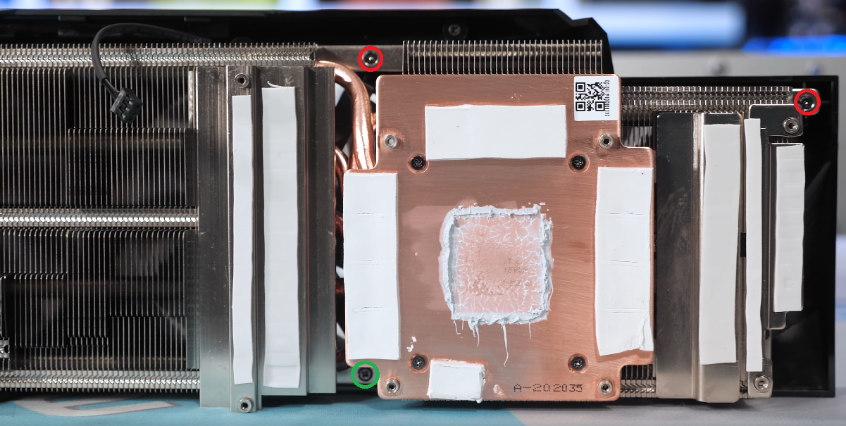

Ich meine dass ich den ersteinmal abnehmen muss, damit ich oben die Abdeckung entfernen und an die Fan-Buchsen kommen kann. Wenn das erstmal geschehen ist udn er wieder drauf ist, kann man Adapter und Fans tauschen.
Vor dem Zerlegen hab ich Respekt, hab ich seit 6 Jahren nicht mehr gemacht. Und dann ist das ne 900 € Karte und die Garantie ist wahrscheinlich auch futsch.
@FUSION5
unten links die Kreuz-Schraube? Was meint ihr?
Ja, die Schraube (auf meinem Bild grün umrandet) könnte dazu gehören. Ich frage mich allerdings, was sie bei den beiden rot umrandeten Punkten gemacht haben. Vielleicht das Plastik durchgepresst. Dann wird es allerings schwer, dies ohne Beschädigung zu entfernen.
Reaktionen: Knito
