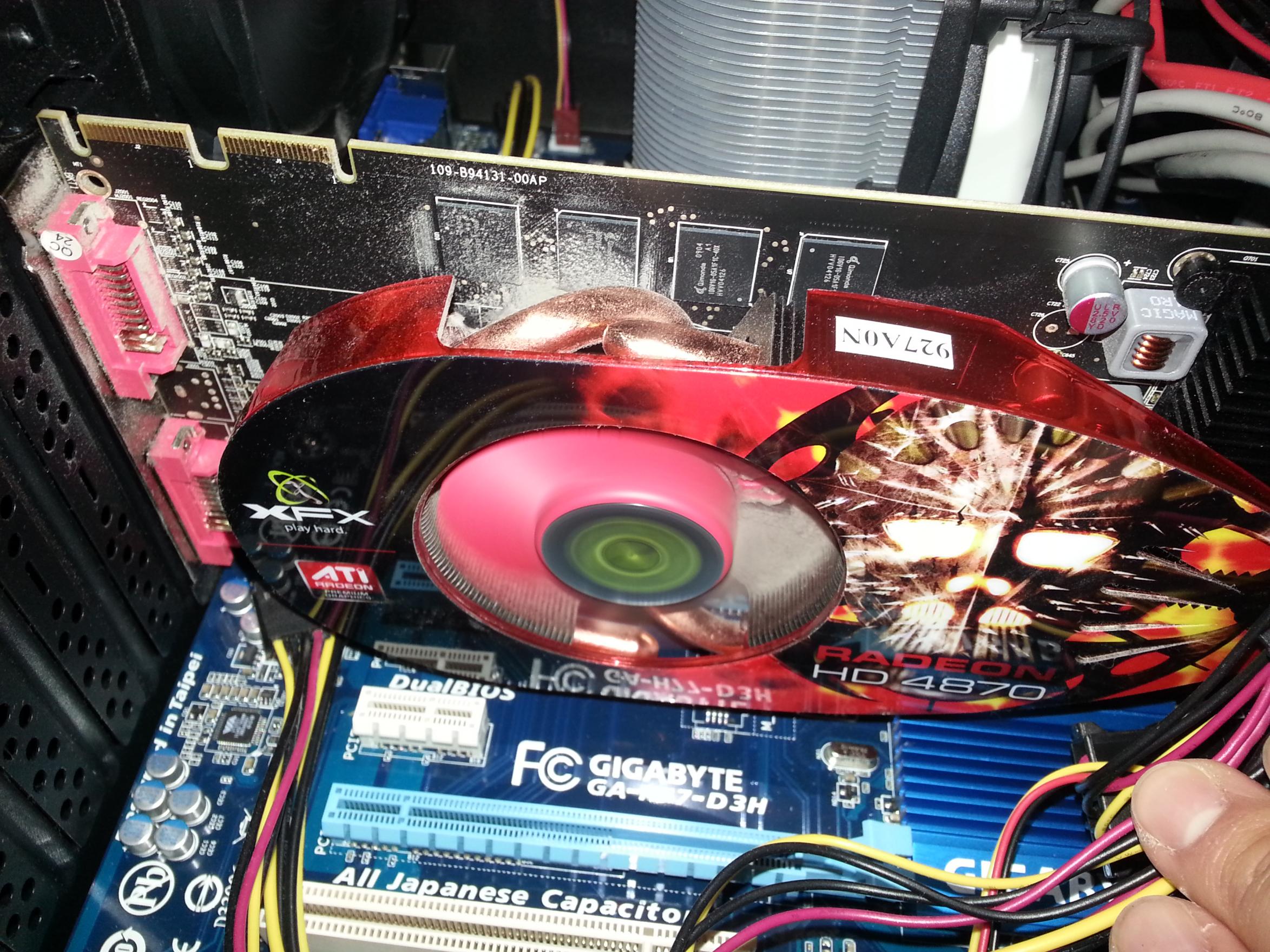

Anbei noch ein Foto der HD 4870.

Schon mal mit MSI Afterburner versucht? Was machen die Temps?
oder erstmal den staub entfernen.
MSI Afterburner installiere ich gleich mal, laut HWMonintor hat die GPU momentan 71° C (idle).
71°C im Idle klingt gar nicht gut! Meine Asus kommt beim Zocken gerade mal auf 64°C. Entstauben sollte wirklich helfen.
71 Grad ist für die 4870 absolut ok. Die ist bekannt dafür unter Last die 100 Grad zu knacken. GPU /= CPU
Einen anderen Lüfter wirst du nicht in deinen Kühler bekommen.
Cardhu, ich würde sagen, dass es erstmal reicht alles zu reinigen. Dann ggf. Geld ausgeben fürn Lüfter, obwohl ich bezweifle dass da ein 120er irgendwie rauf geht.
Ich würde meine alte HD 4870 verkaufen. Auf Ebay bringt das 1GB Modell immer noch so zwischen 40 und 50€ ein.
Um den Erlös würde ich mir eine gebrauchte HD 5770 oder wenn man das Budget um die Kosten für einen Alternativkühler aufstockt eine gebrauchte GTX 460 oder HD 6850 besorgen.
Somit wärst du stromsparender und zudem leiser unterwegs.
So, ich habe das Teil jetzt mal komplett auseinadergebaut, gereinigt, wieder zusammengebaut. Ist schon um einiges leiser, könnte es allerdings mal mit einem Lüfter probieren, den ich hier noch rumliegen habe (Link).
Sollte ich auch den Kühler entfernen und dann einfach mit Kabelbinder den neuen Lüfter festmachen oder muss der Kühler weiterhin drauf bleiben?
Cardhu schrieb:
Kühler MUSS drauf bleiben! Mit dem Lüfterchen kannste es mal probieren. IMMER Temperaturen im Auge behalten!

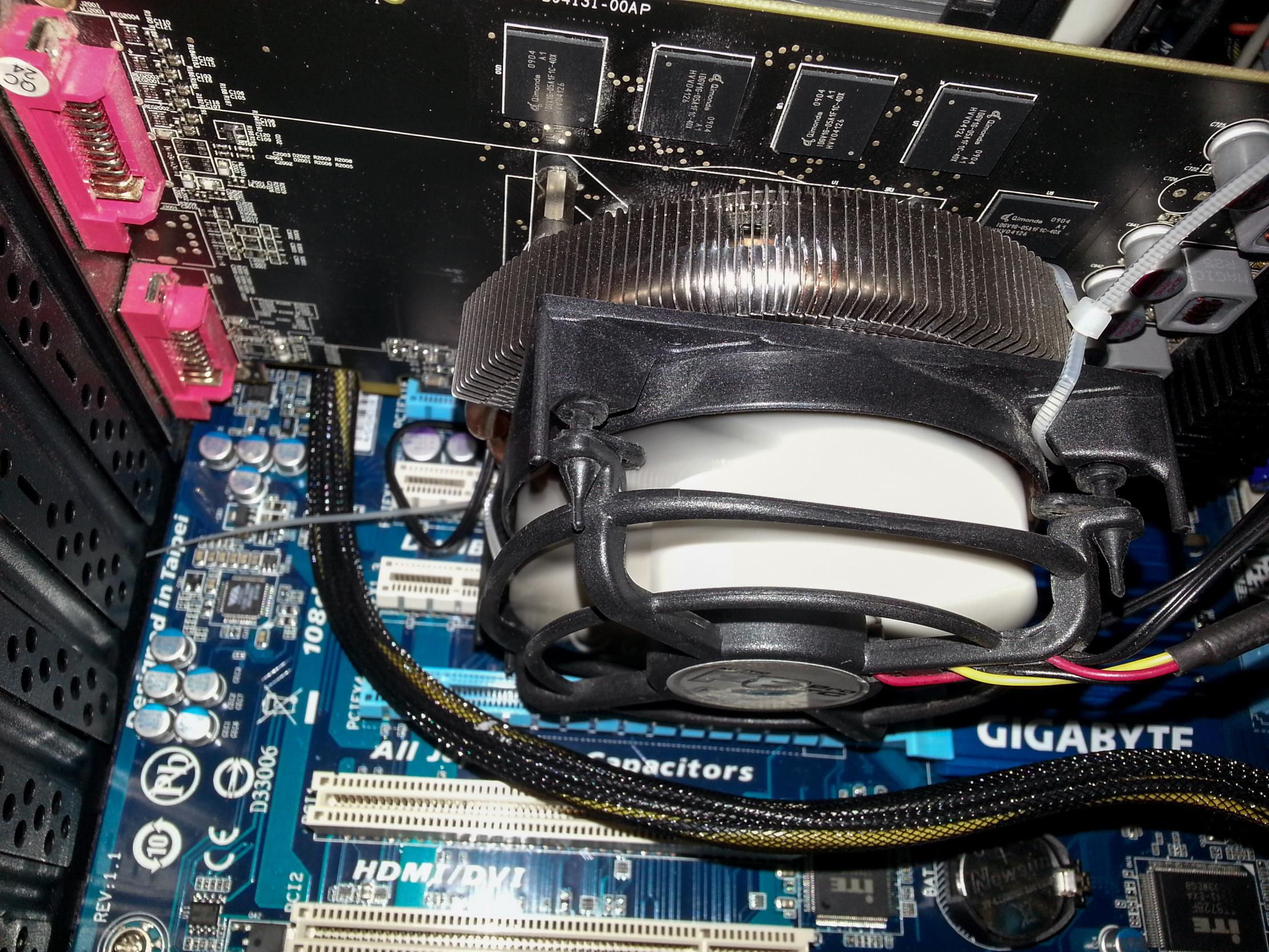

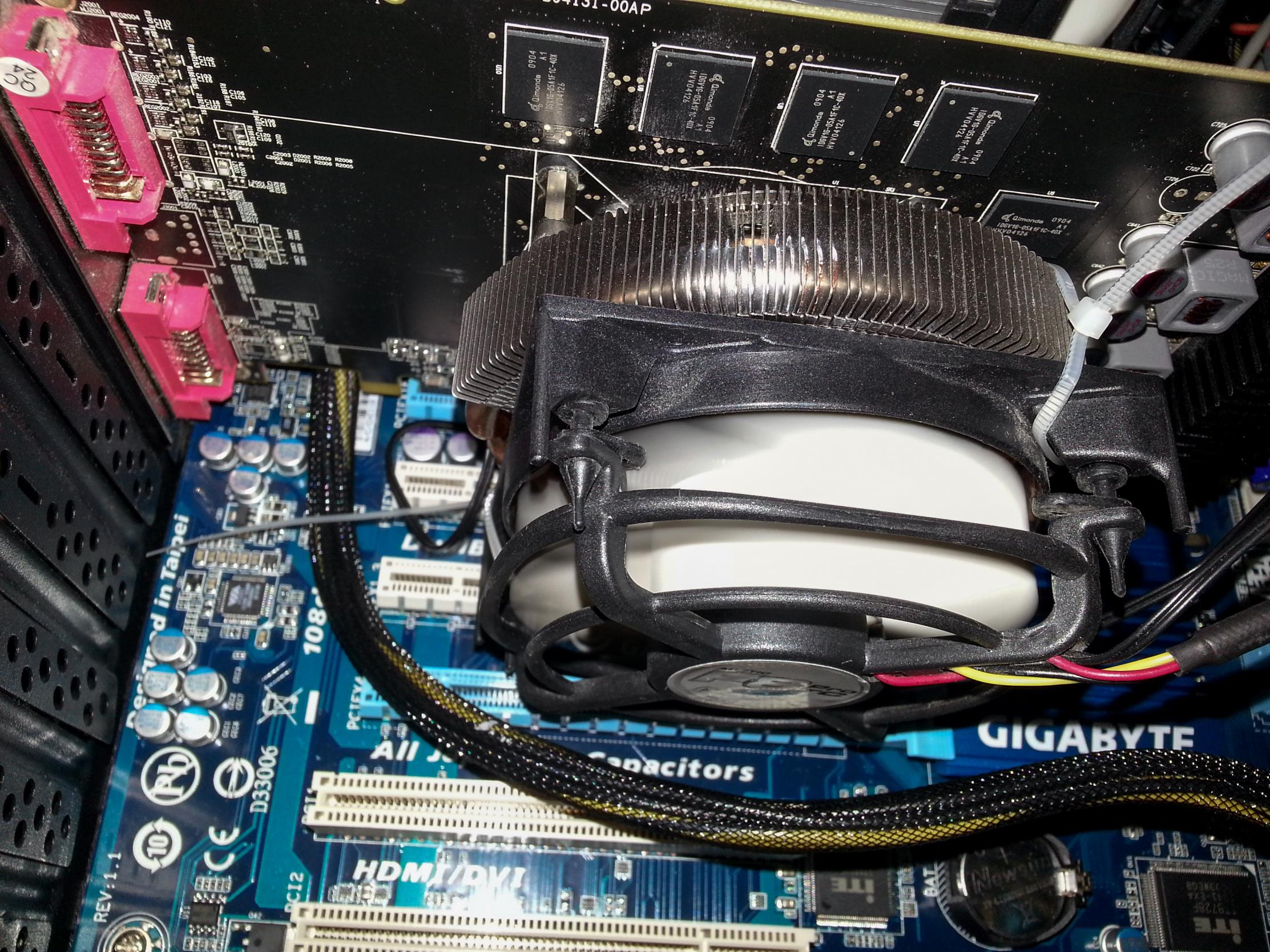

sorry, dass ich den Thread noch mal rauskrame, bin jetzt mal zum Lüftertausch gekommen und habe noch eine Frage dazu.

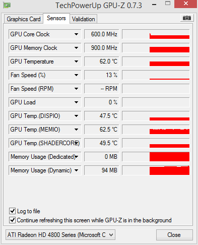

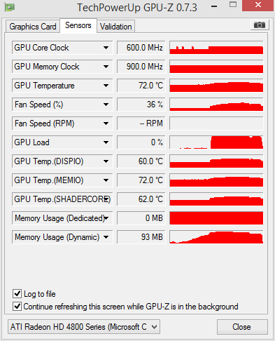

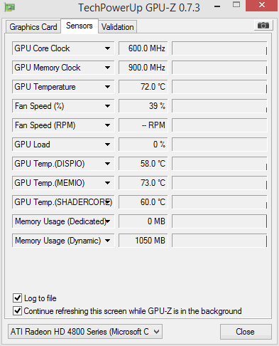

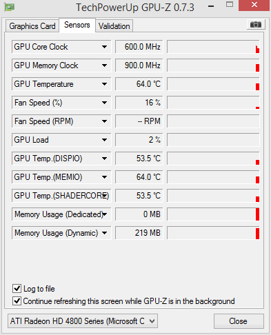

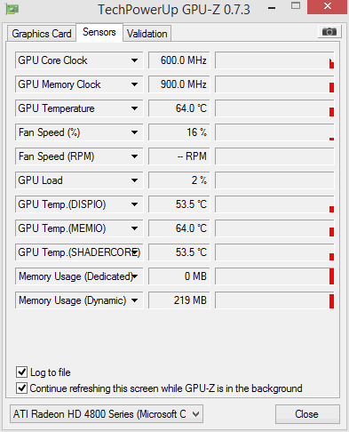

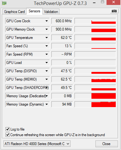

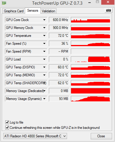

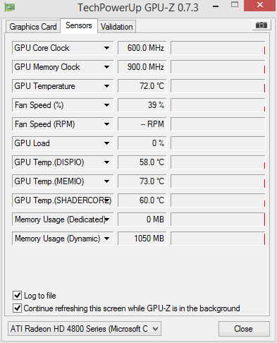

Ich habe wie empfohlen den alten Lüfter ausgebaut und einen 80mm Gehäuselüfter, den ich hier noch rumliegen hatte auf den Kühler gesetzt. Um die Temperaturen zu vergleichen habe ich Screenshots von GPU-Z gemacht (mit altem Lüfter idle und während des Hitman Absolution Benchmarks, das ganze analog mit neuem Lüfter).

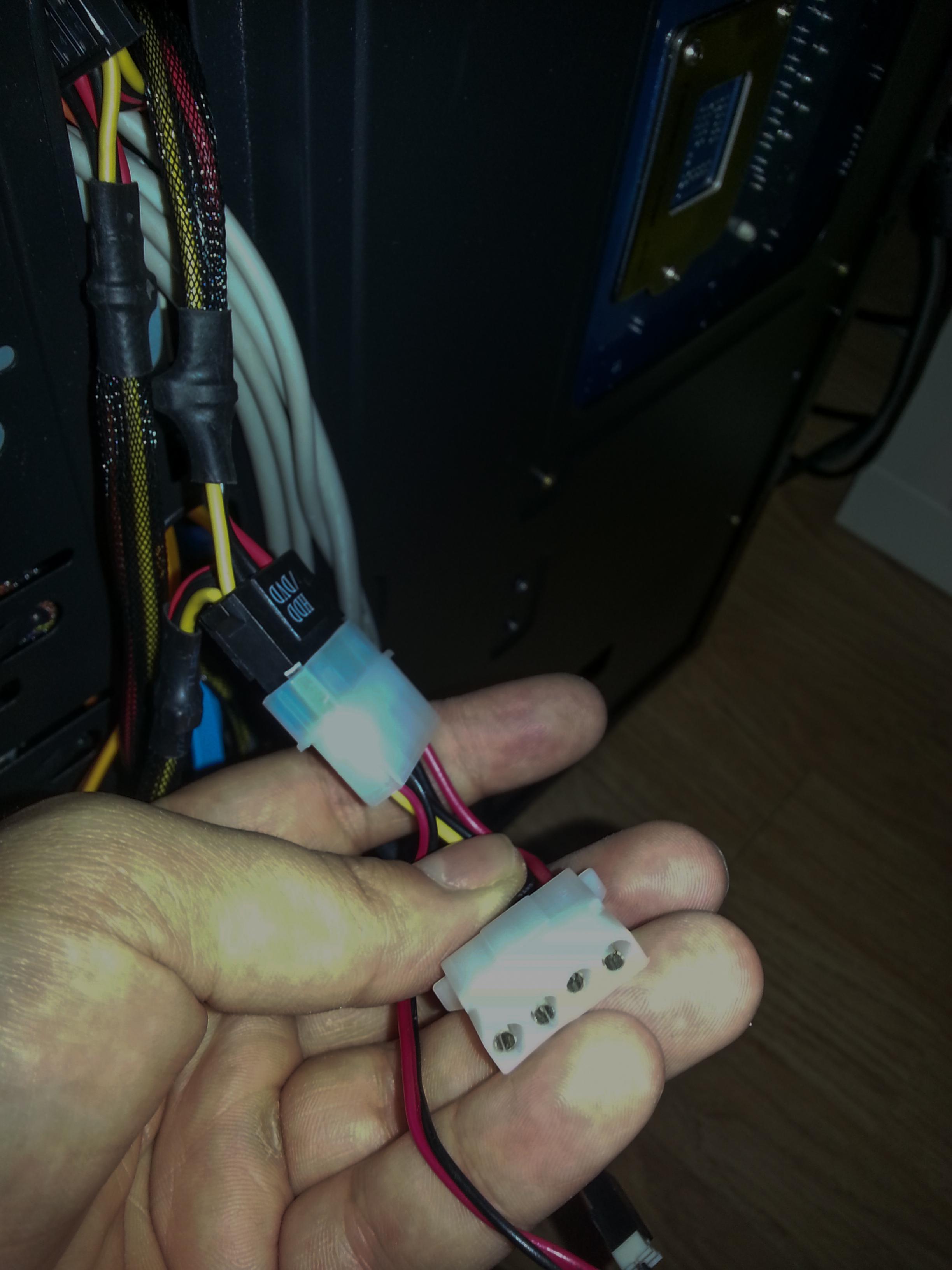

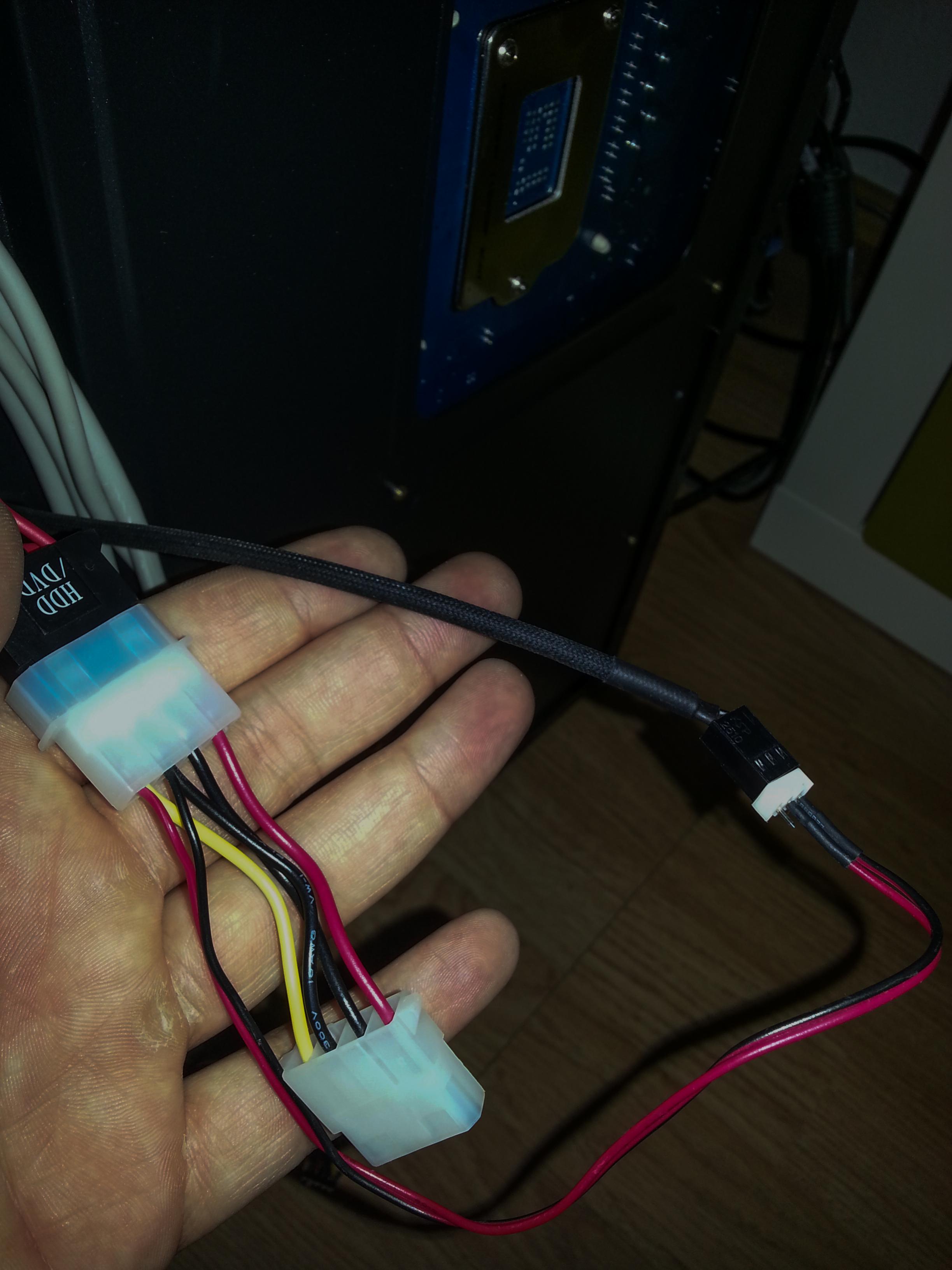

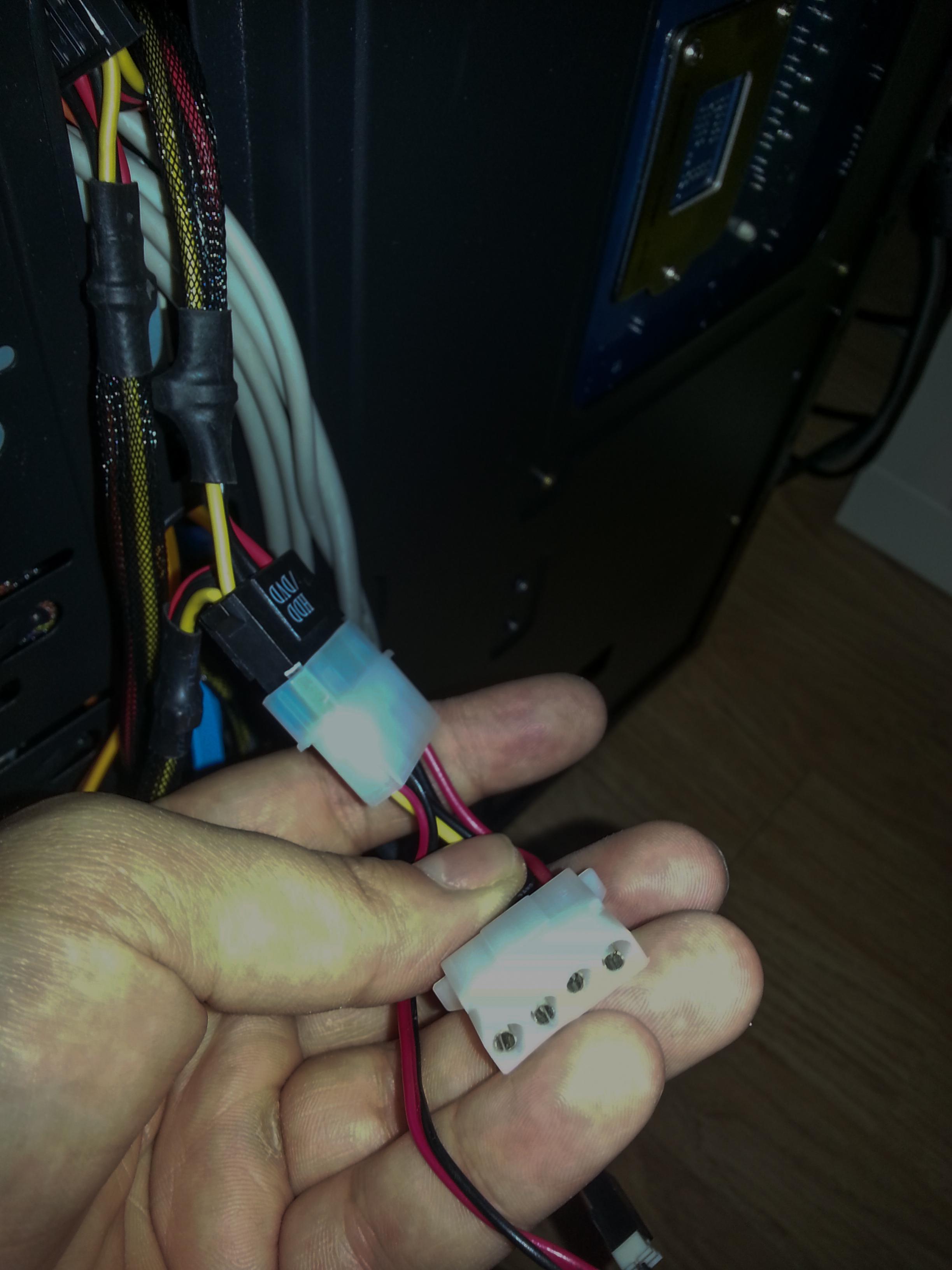

Wie von Cardhu empfohlen habe ich den neuen Lüfter direkt ans Netztzeil angeschlossen, dafür habe ich einen Molex zu 3-Pin Adapter einfach ans Netzteil angeschlossen.
Wollte nun fragen, ob ich richtig verkabelt habe, da noch ein mal Molex weibl. übrig ist. Den Temperatursensor des Lüfter habe ich übrigens an die Heatpipes vom Kühler geklebt.
Ich hänge mal Screenshots und Bilder an, schon mal vielen Dank für eure Ratschläge!

Ist jetzt auf jeden Fall schön leise, einzig den Scythe Slip Stream hört man noch.
Die 72°C sind jeweils unter Last (das Benchmark, das man bei Hitman Absolution ausführen kann erschien mir geeignet). Die Screenshots sind in der Reihenfolge Last neu, Last alt, idle neu, idle alt.
Am Arctic Cooling F8 Pro TC ist ein Sensor dran, den meine ich.
Edit: Beim Spielen geht die Temperatur auf 82 ° C hoch, noch ok?
