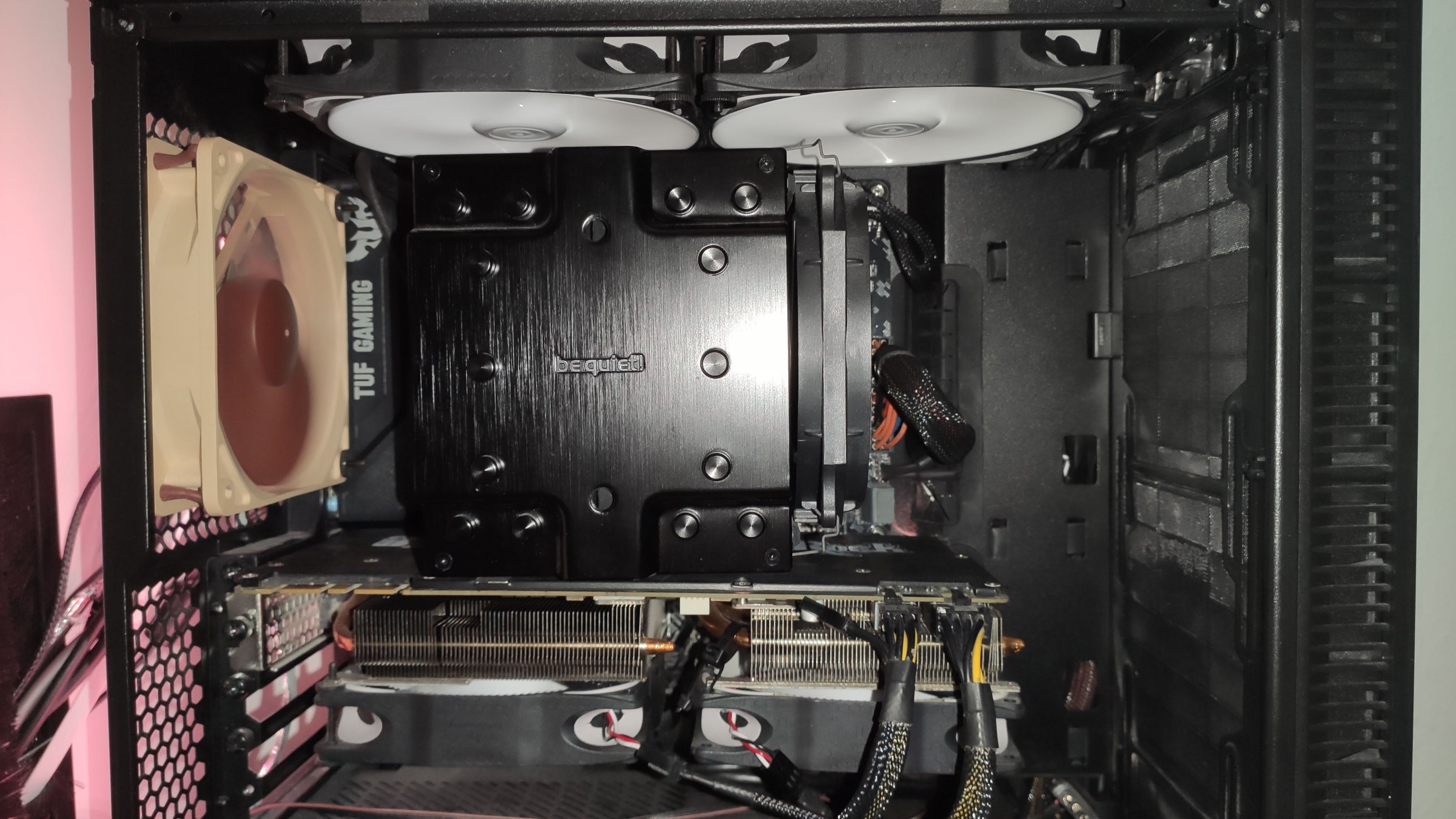

Ich nutze auch das Define Mini C mit einem Ryzen 5 3600 und GTX 1080. Als Kühlung benutze ich einen Dark Rock Pro 4, die Grafikkartenlüfter habe ich durch 2x120mm NB-eloop getauscht. Im Deckel sind 2x140mm NB-eloop und hinten ein Noctua 120mm.
Anfangs hatte ich noch vorne 2x140mm Noctuas als intake, aber nach vielem rumprobieren stellte ich fest dass die nur minimal etwas verändern. Durch ausprobieren vieler Kombinationen habe ich herrausgefunden, dass in meinem Setup die beiden Lüfter im Deckel entscheidend sind, alle anderen verändern die Temperatur von CPU/GPU/Gehäuse nicht wesentlich.
Ich musste beim Ryzen 5 3600 den Takt begrenzen, damit die Temperatur im Rahmen bleibt. Wenn er mit Boost bis 4,2 Ghz arbeitet dreht auch der DRP4 richtig auf und ist gut hörbar. Bei aktuellen sommerlichen Verhältnissen betreibe ich ihn einfach auf 3,6 Ghz ohne Boost, damit geht er beim Zocken nicht über 70° auf 600rpm.
Das alles steht und fällt mit den beiden Lüftern im Deckel, diese sind bei mir absolut unentbehrlich. Die intake-Lüfter braucht man nicht wirklich, die Luft wird trotzdem durch die Front angesogen, da das Mini C anderweitig gut abgedichtet ist. Ist auch gut daran zu sehen, dass der Frontstaubfilter regelmäßig gereinigt werden muss...
Edit: Vergessen zu erwähnen: Ich richte das System auf möglichst leisen Betrieb aus und bin auch eher der empfindliche Typ was PC-Lärm angeht. Das Gehäuse ist durch die Schalldämmung bestens dafür geeignet.

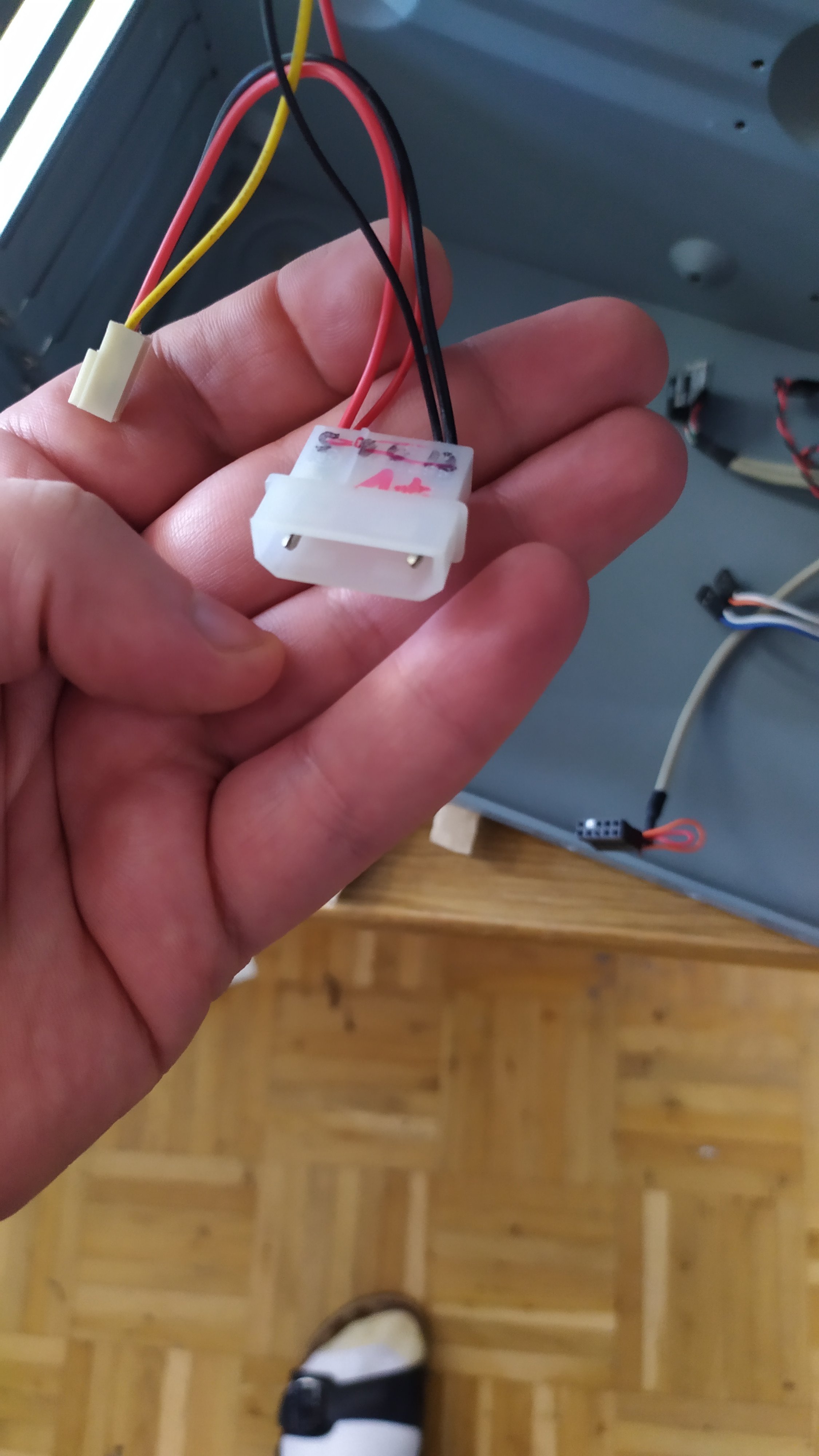

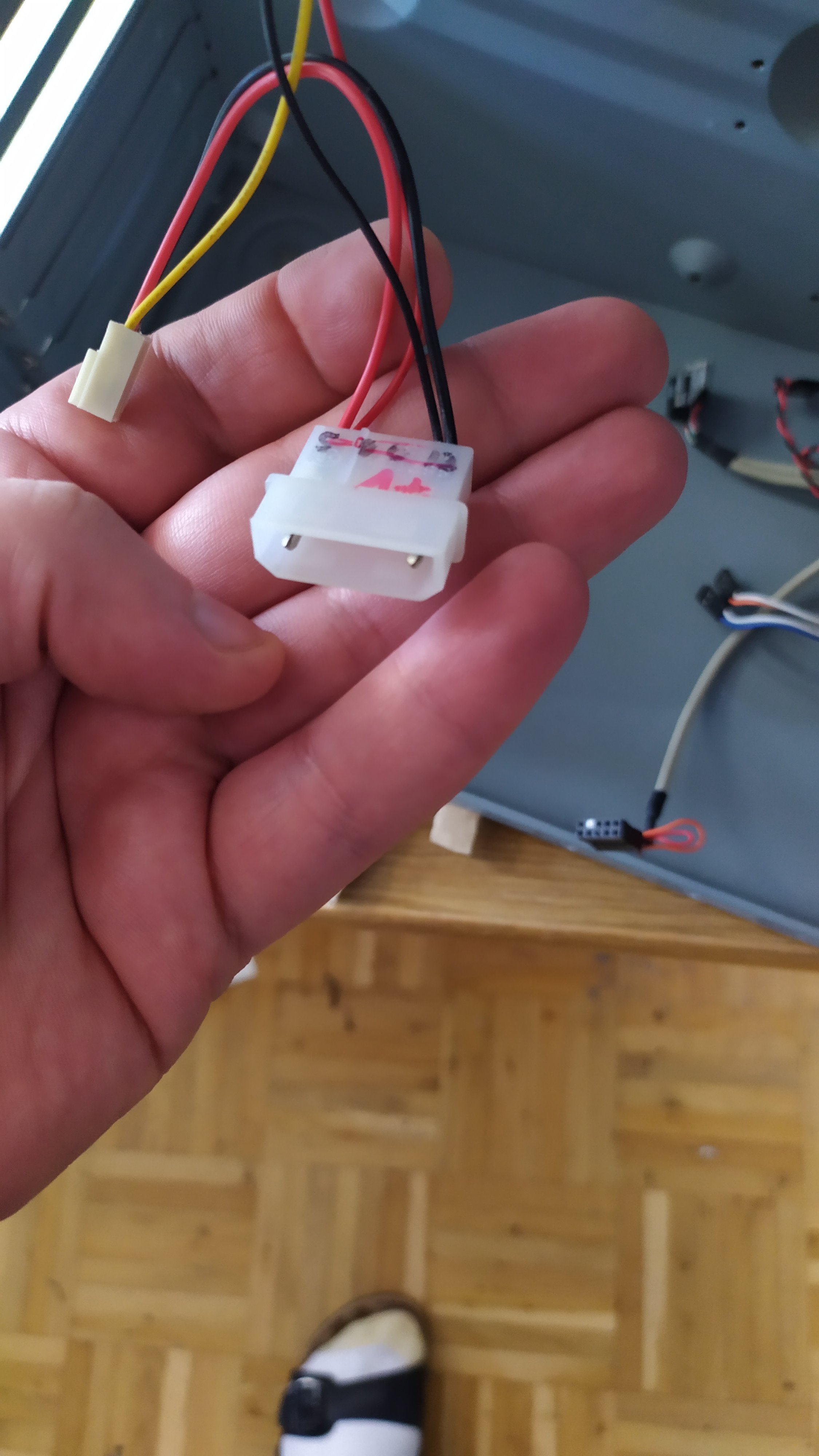

Den großen Lüfter kannst du mit kleinem Umbau auf 7 statt 12V am Molex laufen lassen. Dazu braucht man nur eine feine Pinzette, sehr flachen Schlitzschraubendreher oder Zahnstocher.
Wobei ich den Stecker auf Lüfterseite abändern würde, was dann so aussieht:

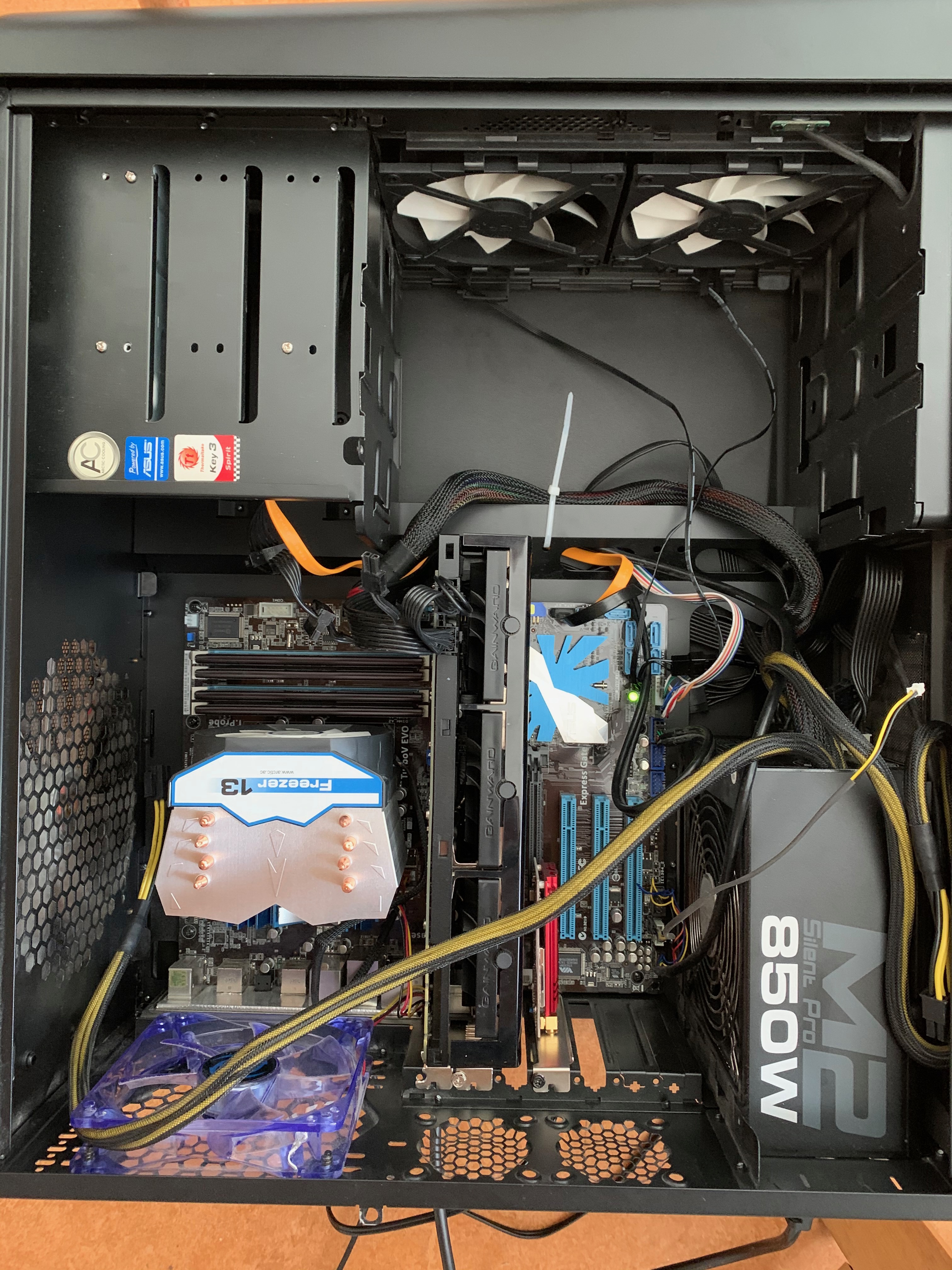

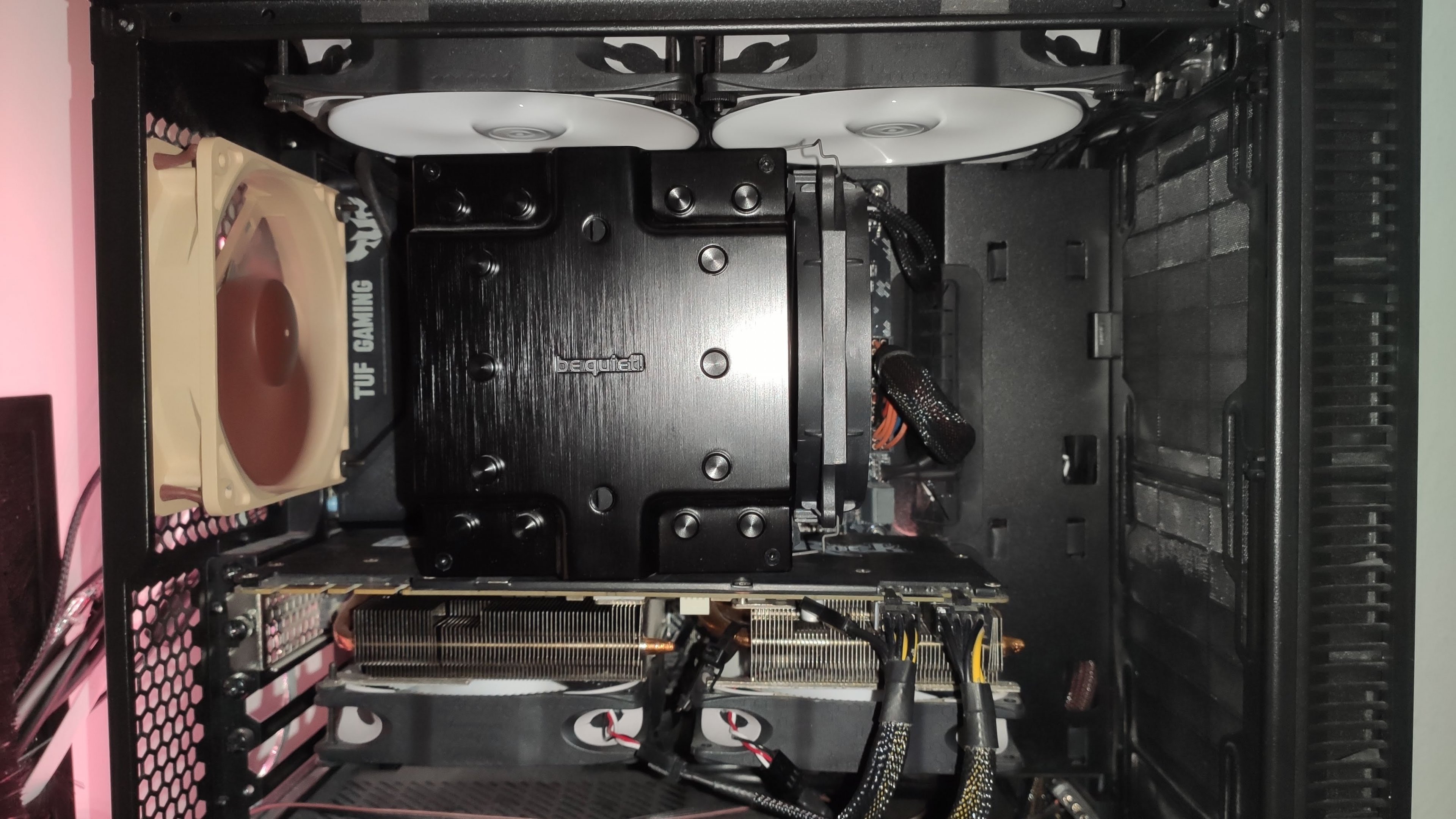

@Ameise2: wow, hätte vermutet dass es lautet wird mit „offenem“ Deckel. Hast du ein Bild vom Gehäuseinneren?
@Decrepified: okay, das probiere ich mal!

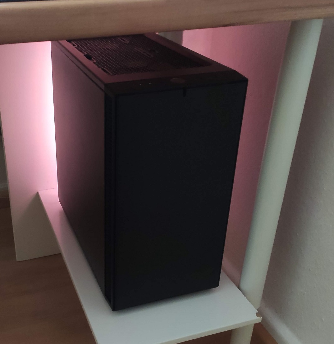

@Tritom73 : Es wird natürlich lauter. Allerdings muss ich mit geschlossenem Deckel die Lüfter weiter aufdrehen. Mein PC steht unter dem Schreibtisch auf einer kleinen Erhöhung, so fängt die Schreibtischplatte den Lärm auf direktem Wege ab. Du solltest halt sehen, dass du die Lüfter auf ein für dich angenehmes Maß runterregeln kannst. Da die AI Suite bei mir nur bis 60% runterregelt habe ich zusätzlich die Low-Noise Adapter von Noctua verwendet.
Guter Tipp, Ameise2. Ich bin da bei meinem Mini C etwas nachlässig gewesen, was das Entstauben betrifft. Nach dem Saubermachen sind die Temperaturen prompt um ca. 8 Grad abgesunken.

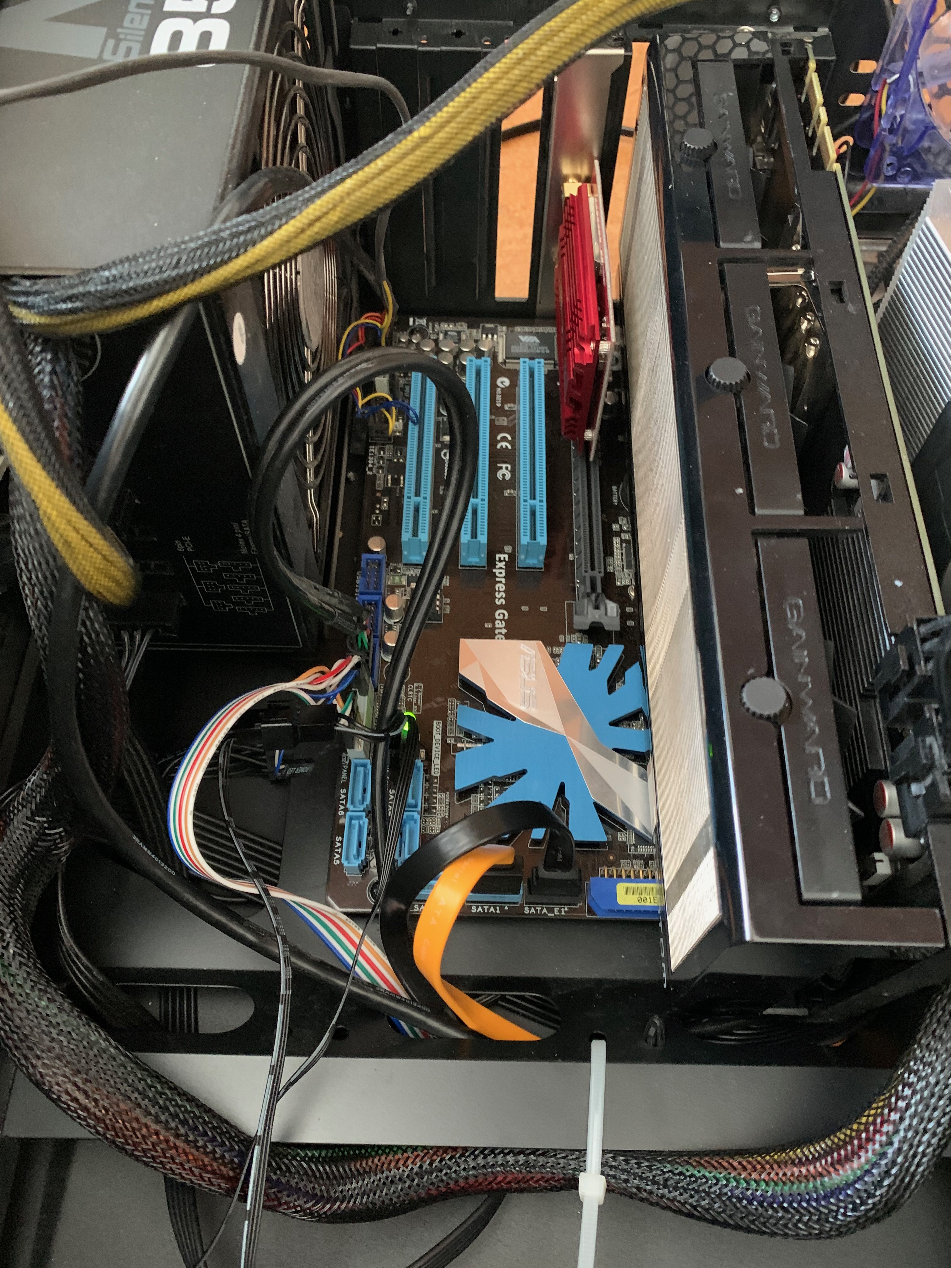

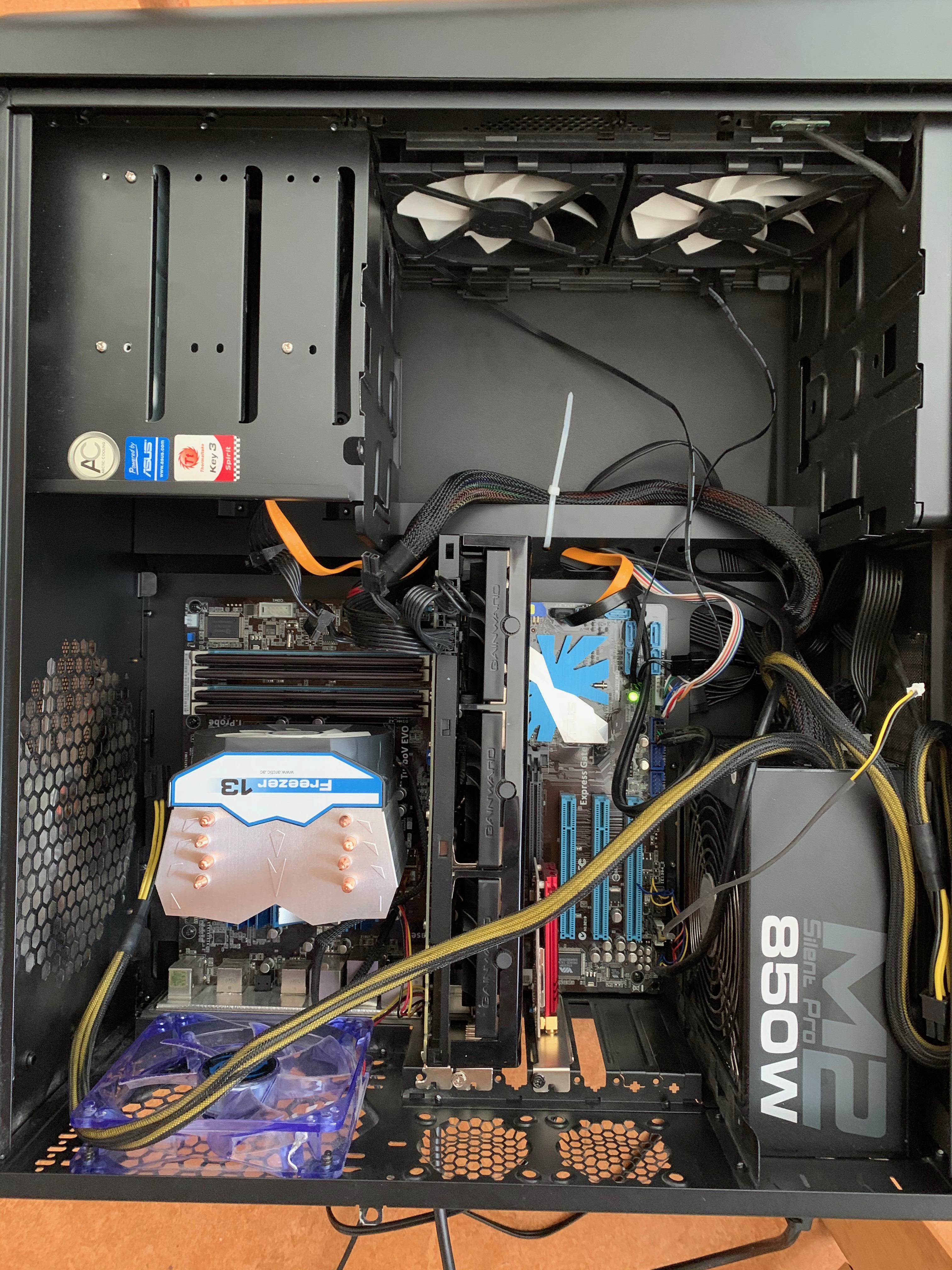

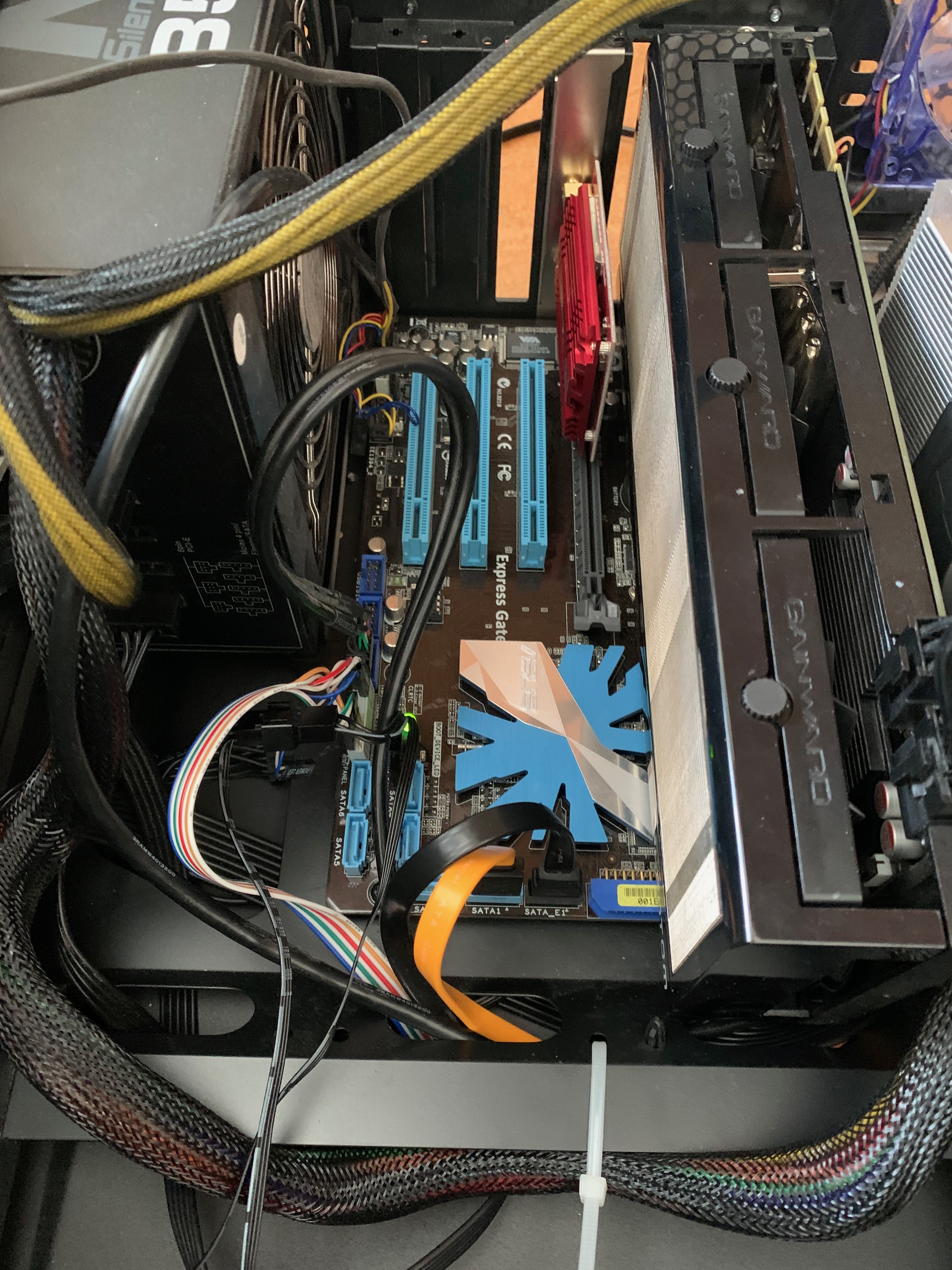

Hier noch mal mein Airflow.
Nahaufnahme

@Ameise2 : Wenn die beiden oben ausblasend liegen, dann hast du ja einen starken Unterdruck. Funktioniert wahrscheinlich ähnlich gut, verursacht nur sehr viel mehr Staub.

@Rapsbeere: Mehr Staub eigentlich nur unwesentlich. Die Luft kommt durch die gleichen Öffnungen rein. Wie ich schon schrieb, der vordere Staubfilter zeigt mir, dass da das meiste durchgeht. Könnte man vielleicht eher merken, wenn der PC auf dem Boden stünde.
