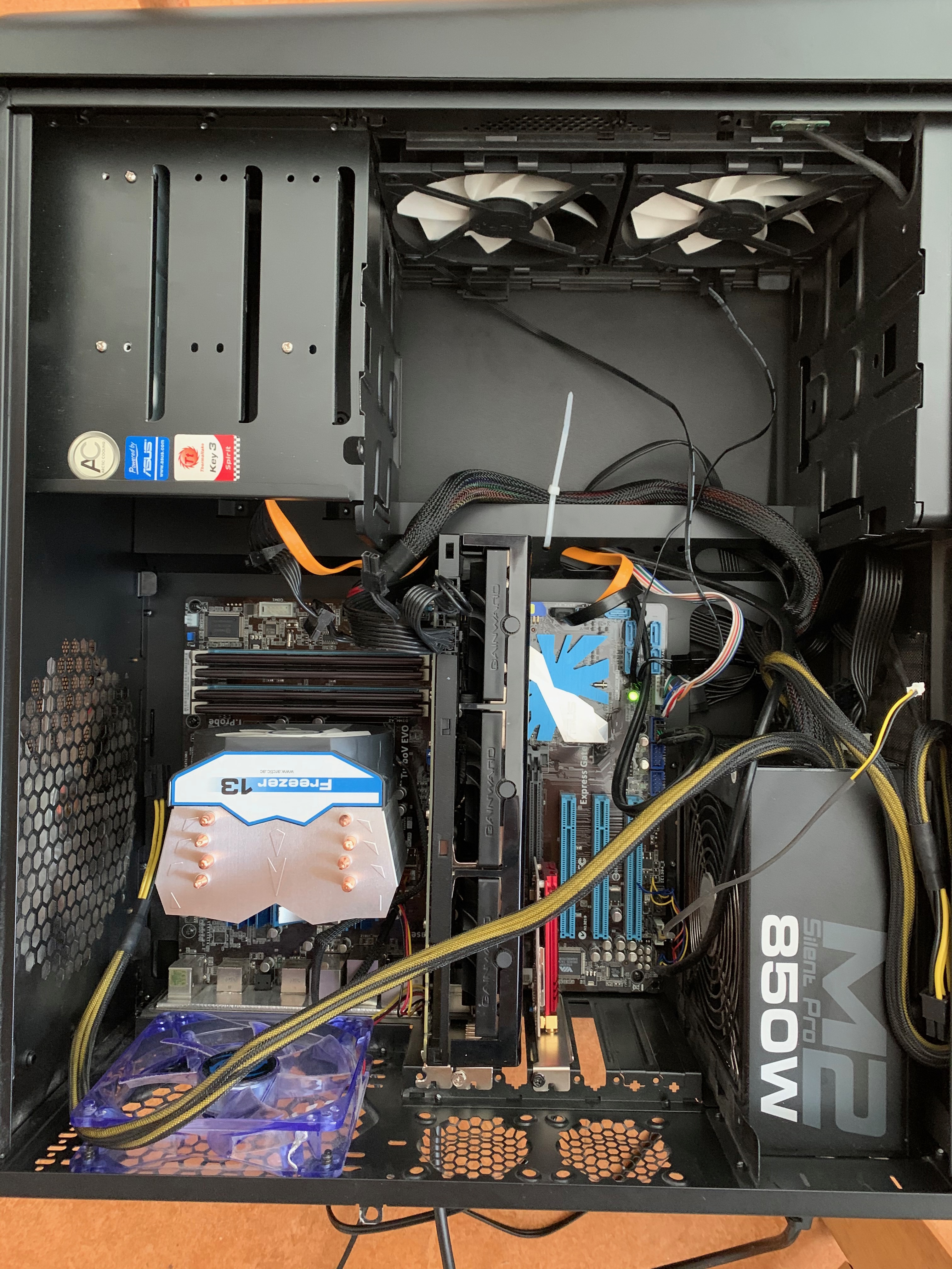

Liebes Forum
Ich möchte mir bald einen neuen PC kaufen. Einer der wesentlichen Aspekte ist neben der besseren Performance, dass er leise wird.
Gerne würde ich verstehen, was meinen alten PC aktuell zu laut macht, um für den Neukauf zu lernen. Der aktuelle PC ist schon gut hörbar beim normalen Surfen, wird aber deutlich lauter (GPU dreht auf) beim gamen.
Aktueller PC: (siehe Bild)
  • CPU: Intel Core i7-860 ohne OC mit Arctic freezer 13
  • Grafik: Nvidia GTX 770 2GB Gainward Phantom 3 x kleine Lüfter
  • Netzteil 850 W Silent Pro M2 CoolerMaster
  • Gehäuse Thermaltake Element S
  • Lüfter vorn: intake 2 x Arctic F12 PWM PST, outtake hinten 1 x 120 Revolut & oben 1 x 240 Thermaltake
  • Lüfter sind im Bios auf Standard eingestellt, drehen ca. bei 1'000 rpm
Lautstärke aktuell:
  • im idle-Mode beim surfen ist der PC mittel bis leise (ich weiss, sehr subjektiv), ein ganzes Stück leiser wird er wenn ich oben eine Matte auf die 240mm Outtake Lüfterlöcher lege
  • beim gamen übertönt die GPU alles mit ihren 3 kleinen Lüftern
  • generell habe ich da stabile Temps bei GPU: <80 Grad und CPU um die 60 Grad
  • gibt's da noch weiteres Optimierungspotential? würdet ihr sagen, dass System lässt sich "relativ sicher" mit abgedecktem Top-Lüfter betreiben?
Neuer PC:
  • Warenkorb https://geizhals.de/?cat=WL-1627346
  • Gehäuse: Fractal Define Mini C schallgedämmt (intake vorne 1 x 120mm / outtake hinten 1 x 120mm) - erweiterbar top 140mm und vorn 2 x 140mm)
  • glaubt ihr das neue Gehäuse bringt einen Vorteil betreffend Lautstärke zum aktuellen?
  • wird es betreffend Lautstärke einen Unterschied zur Lautstärke zwischen Kombi 1: Ryzen 5 3600 + GTX 1660s Zotac Twin oder Ryzen 3 3100 mit RX 570 geben?
  • die neuen Komponenten müssten in jedem Fall wesentlich energieeffizienter als die aktuellen sein und somit auch leiser, richtig?
Vielen Dank für eure Hilfe.
Du schreibst doch schon was den Hauptlärm verursacht: Die GPU. Schau dir Tests zu deiner gewünschten GPU an und nimm die mit den leisesten Lüften. Allerdings werden die GPU nun Mal laut da sie viel Abwärme bei hoher Leistung verursachen. Das ist bei neuen GPU immer noch der Fall auch wenn sie effektiver sind. Wirklich ruhig kriegst du ein System wohl nur mit einer (effektiven) Wasserkühlung.

Für einen leisen PC ist guter Airflow wichtiger als Schalldämmmatten. Ein Gehäuse mit gutem Airflow hat gescheite Lufteinlässe, viele Gehäuse machen nur ein paar Löcher in die Front an der Seite (wie beim Define C Mini). Besser ist da etwas wie das Meshify C, das kann ordentlich Luft durchziehen ohne Umwege.

Hast du bei dem NT Platz unten Öffnungen, also kannst du das NT umdrehen das es von unten Luft bekommt? Wenn ja, mach das schon Mal.
Du kannst mal versuchen die Graka per Powerlimit zu drosseln und dann schauen ob der PC ein wenig leist wird, dann weißt du das es die Graka ist die zu laut ;)
Zu der Wunschliste: Entweder ein 1600af oder ein 3300x würde ich in den PC stecken, ich finde den 3100 nicht so gut (anderer Aufbau innen, Cache wird geteilt).
Wie alt ist dein Netzteil? Von der Wattzahl sollte es noch reichen, aber wenn es schon 7 Jahre ALt ist kannst du überlegen auch ein neues zu kaufen.

@Senvo das mit dem Netzteil drehen habe ich auch schon überlegt, es wäre möglich, unten hat's Öffnungen mit Staubfilter, was ist deine Überlegung dahinter?
@Rapsbeere, wie hast du das Netzteil verbaut? du hast also den oberen 240mm Lüfter nicht in Verwendung? kannst du mehr zu deinen Komponenten sagen?

Im idle und wenn deine Angaben korrekt sind dürfte der 230er oben (wirklich auf 1.000rpm?) den Raddau produzieren. Das ist viel zu viel, da kannst du bei deiner Bestückung auf Minimaldrehzahl im idle gehen, der macht gut airflow. Unter Spielelast ist es die GPU, da solltest du einfach zu der von dir für die Zukunft präferierten Baureihe die Reviews lesen und dir ein leises custom-Modell auswählen.

@der Unzensierte: danke, das Problem mit dem 230er ist, dass er nur mit einem fetten Molex Stecker direkt am Netzteil angeschlossen ist, also kann ich den glaub nicht reduzieren bzgl. RPM.
Zu deinem "alten PC" - Netzteil sitzt falsch - einmal drehen und schon hast ein kühleres Netzteil und die GPU bekommt mehr Luft. Kleiner CPU Kühler-Lüfter macht natürlich mehr Lautstärke weil er höhere Drehzahlen fahren muss. GPU`s mit Standardluftkühlung sind tendenziell "lauter". Gibt Ausnahmen aber in der Regel erzeugen alle durch hohe Drehzahlen der Lüfter ein gewissen Geräuschpegel.
Zum neuen PC - Da gleich auf richtiges Verbauen des Netzteils achten. Modernen CPU Kühler wählen mit möglichst großen Lüftern. Gleiches gilt für GPU, entweder gleich ein ordentliches Custom-Modell wählen laut CB Tests oder auf eine alternative Luft-bzw. Wasserkühlung setzen.
Ebenfalls den Gesamt-Airflow vom Gehäuse beachten - vorne unten rein und hinten oben raus. Oftmals reicht bereits ein lüfter für vorn und einer für hinten.

@Senvo & @fellkater: ich habe das Netzteil gedreht, und getestet mit Witcher 3 - so wie von euch vorgeschlagen, wird die GPU eher 2 Grad wärmer als zuvor. hab's also wieder zurückgebaut..., der zusätzliche Exhaust bringt scheinbar was für den Airflow der Grafikkarte...
Das Netzteil ist >7 Jahre alt, wird nur handwarm und ist für mich kaum hörbar. noch was zum Senken des Powerlimit, ich habe es auf 95% gesetzt: sinkt dadurch die Leistung, ja, oder?
Den grossen oberen Gehäuselüfter könnte ich ausstecken, aber ich glaube, was hier hauptsächlich lärmt ist die GPU... als nächstes teste ich mal ohne den Top-Lüfter und vergleiche die Temps. Wenn die Temps runtergehen, könnte ich die Lüfterkurve der GPU senken...

Dann bringt es wohl ein wenig was, ich denke das NT wird einfach die warme Luft von der Graka weg saugen.
Ichs sags mal so, du kannst dann das Teil auch so rum drin lassen, das sollte eh neu :D Mach das aber bitte nicht mit dem neuen NT ;)
Wenn du das Powertarget senkst kann die Leistung sinken, wenn die Graka dafür den Takt senken muss. Du kannst natürlich auch hin gehen und die Karte Undervolten (schon mal gemacht) und dann das Powertarget senken, dann bekommst du keine Überschwinger, deine Graka veriert aber bis zu einem gewissen Punt keine Leistung, da sie durch das undervolten weniger Strom zieht -> kann unter Powertarget bleiben.
Liegt nicht am Drehen des Netzteils, sondern eher das 2 große Lüfter rein blasen und nur ein kleiner Luft hinten absaugt. ( Überdruck-Luftstau) im weitesten Sinne. Vor Drehung hat das Netzteil Luft mit abgesaugt, auch die Kühle Luft die die GPU Lüfter benötigen.
@fellkater es blasen 2x120 rein und 1x120 + 1x230 raus, dann kommt erst das Netzteil mit in die Überlegung... Stimme dir aber zu: ist echt ein komisches Ergebnis, dass es kühler ist, wenn das Netzteil mit raussaugt. Verstehe es nicht.

ausprobieren? das PL legt fest wie viel strom die karte ziehen darf. wird es erreicht reduziert die karte den takt. bei weniger erlaubter leistungsaufnahme passiert das früher. 5% bringt aber nichts, weder nennenswert weniger leistung noch nennenswert weniger abwärme. wenn das PL denn überhaupt erreicht wird.
die komponenten im NT mögen es eher kühl.
worauf ich bei der graka achten würde: möglichst niedriger verbrauch (wobei man da mit undervolting jede menge rausholen kann*), guter kühler inklusive ordentlicher kühlung von VRMs und speicherchips, lüfter mit niedriger anlaufdrehzahl (wozu man erschreckend wenig findet). bei Igorslab findet man diesbezüglich sehr gute tests.
* meine 1070 betreibe ich aktuell mit ~1658MHz bei 800mV statt ab werk ~1880MHz bei 1050mV. kostet ~10% leistung, senkt den verbrauch aber von maximal ~180W auf ~100W. ~1930MHz bei 950mV resultieren in maximal ~155W. und mit 1400MHz bei 700mV kriege ich die karte auf ~75W:D
