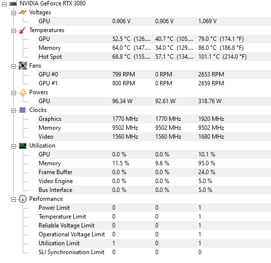

und zwar wird meine Zotac RTX 3080 AMP Holo beim zocken von COD Vanguard ziemlich warm bzw kommt ins Temp Limit wenn HW Info das richtig ausließt.

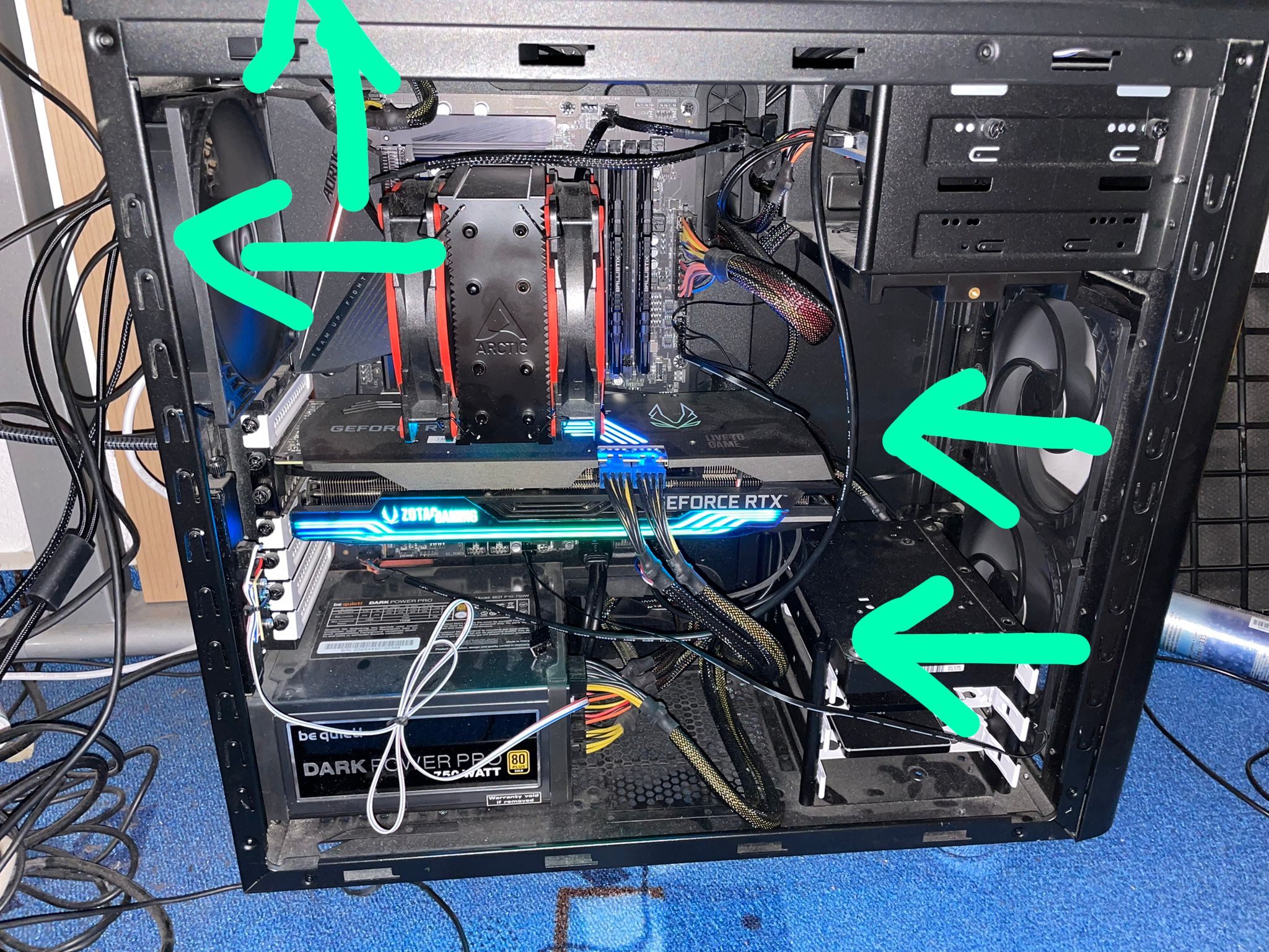

Ich habe vor dem Sommer alle 4 Gehäuselüfter getauscht und 4 Arctic P14 PWM 140mm eingebaut
2 vorne zum Ansaugen 1hinten und einer oben zum ausblasen siehe Bild.
Die Lüfter am CPU Kühler blasen auch nach hinten.
Die Lüfterkurven sämtlicher Lüfter sind Bios default.
Hat einer eine Idee was mein Problem lösen könnte oder ist mein "Problem" überhaupt ein wirkliches Problem ?

das ist HWMonitor und nicht HWiNFO. 79°C auf der GPU sind doch völlig in ordnung. das Temperature Target kann man erhöhen.

Die 101 am Hotspot machen mir eher sorgen

Wie sind denn die Drehzahlen der Gehäuselüfter?
Weiterhin bitte einen wichtigen Test machen: Temperaturen ermitteln bei geöffneter Seitenwand. So sehen wir das maximale Potential was mit diesem Gehäuse zu machen ist.
Abgesehen davon habe ich folgende Gedanken zu deinem System:
-> 4 x 140er in dieser Anordnung sind nicht so übel und rein nach allgemeiner Erfahrung nah am Optimum. Bereits ab 800 RPM würde ich denken das die dein System ausreichend belüften müssen.
-> Als Test kannst du aber mal versuchen einen "Unterdruck" aufzubauen, also die 2 Ausblasenden Lüfter deutlich schneller als die Einblasenden (mindestens 200 RPM unterschied). Das hilft der GPU eigentlich auch typischerweise da die Wärme besser weg transportiert wird.
-> Der Festplattenkäfig vor dem unteren Lüfter könnte allerdings eine schwere Störung v.a. für die Grafikkarten Lüftung sein. Es sieht schon sehr danach aus als ob dadurch die GPU keine direkte Frischluft bekommt. Kann man den Ausbauen und wenn ja hast du Platz die dort verbauten Platten wo anders unter zu bringen (vielleicht in den oberen Laufwerksslots?)
-> Bitte Prüfen ob du im Boden vor dem Netzteil noch einen einen zusätzlichen Lüfter zum Einsaugen hin bekommst (ein 120er würde auch schon helfen). Ein Lüfter dort würde der GPU auf jeden Fall direkt helfen.
-> Du hast ein relativ hohes Staubniveau im System, sind die Mesh Fronten / Deckel des Gehäuse frei und kann Luft durch? Ggfs. mal Saugen.

Ein bissel was würde es vielleicht bringen unten den HDD Käfig raus und dann die HDD und SSD oben in den 5,25" Schacht einzubauen. Dann steht dem Lüfter unten nix im Luftstrom, dürfte wahrscheinlich eher was für die Lautstärke bringen aber das leicht umsetzbar und UV sollte man definitiv ins Auge fassen.

Ein kleines bissel mehr Kabelmanagment! :D
Hab ich mich erschrocken als ich das Bild angesehen habe!
Will eigentlich ins Bett, aber kann nicht, denn dann hab ich einen Alptraum, das mich Kabel verfolgen! :D
