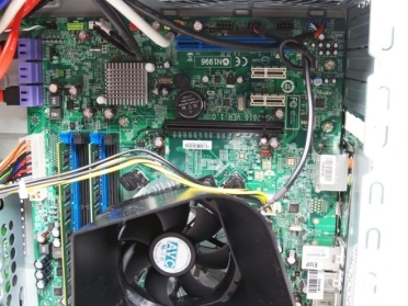

Achtung, Gehäuselüfter und CPU Kühler ist nicht dasselbe! Gehäuselüfter sind am Gehäuse befestigt und der CPU-Kühler auf dem Prozessor mitten auf dem Mainboard.
Und wenn ihr den PC gestartet habt, während der CPU Kühler demontiert war (was ich nicht hoffe) wäre es möglich das die CPU dadurch abgeraucht ist, auch wenn sie eigentlich Schutzschaltungen dafür haben sollte...
Ich hoffe ich erzähle jetzt nicht totalen Quatsch, aber beim MD 8338 entspricht der CPU-Lüfter doch dem Gehäuselüfter, oder nicht?
Während der Lüfter abgenommen war haben wir natürlich nicht versucht den PC zu starten. Allerdings finde ich es doch etwas außergewöhnlich, dass nur einige Minuten Hochbetrieb der Lüftung ohne Starten von Windows, Zugriff auf die Festplatte, etc. den Prozessor so heiß laufen lässt und gleichzeitig das Abkühlen so lange dauert (wir haben schließlich auch einige Zeit gebraucht, um den PC aufzuschrauben und den Lüfter abzunehmen). Ich bitte aber zu beachten, dass meine Kenntnisse zum Thema Innenleben eines PCs nicht weit reichen :p
Das auf dem Bild ist schon der Kühler mit draufgebautem CPU Lüfter.
Silber=Kühler, Schwarz=Lüfter.
