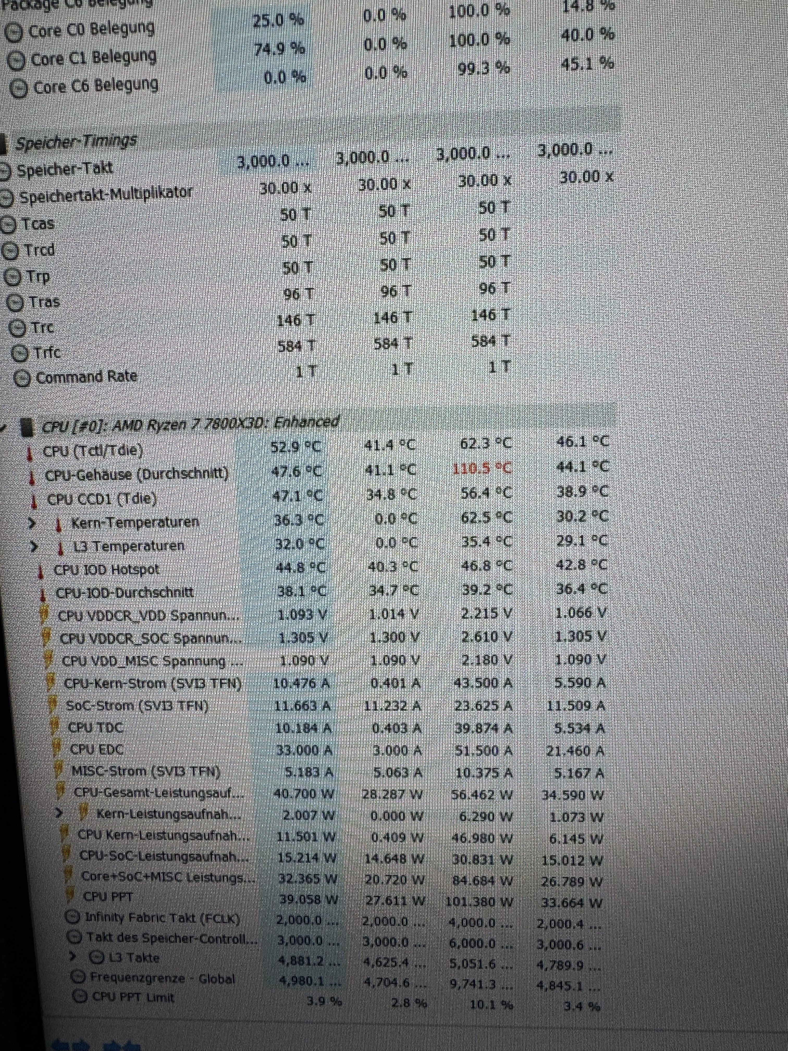

Weiß zufällig jemand was die CPU Gehäuse Temperatur aussagt?
Komischerweise springt diese ab und an mal für 1 Sekunde hoch (Max. 122Grad).
Alle anderen CPU Temperaturen bleiben aber konstant zwischen 50 und 65 Grad.
