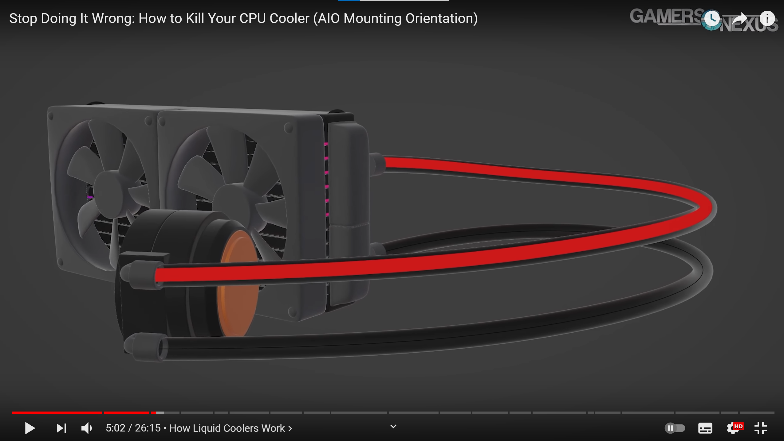

@VoHa123 Im Laufe der Jahre entweicht Flüssigkeit aus dem Kühlkreislauf und es entstehen kleine Luftblasen. Diese Luftblasen sammeln sich mit der Zeit am höchsten Punkt des Kreislaufs. Wenn der höchste Punkt ausgerechnet die Pumpe ist, dann kann das je nach Luftmenge durchaus gefährlich werden. Zudem hört man dann auch schon bei kleinen Luftmengen "Blubbergeräusche".
Zur Frage "Anschlüsse oben oder unten" gibt es z.B. hier ein paar Worte oder hier.
Hier handelt es sich eher um eine potenzielle Geräuschquelle, stellt aber keine Gefahr für den Kühler dar.
@VoHa123
Die Pumpe sollte bei keinem Kreislauf der höchste Punkt sein, das sollte soweit klar sein.
Wenn sich die Luft in der Pumpe sammelt ist die Schmierung dahin und die Pumpe stirbt mit der Zeit.

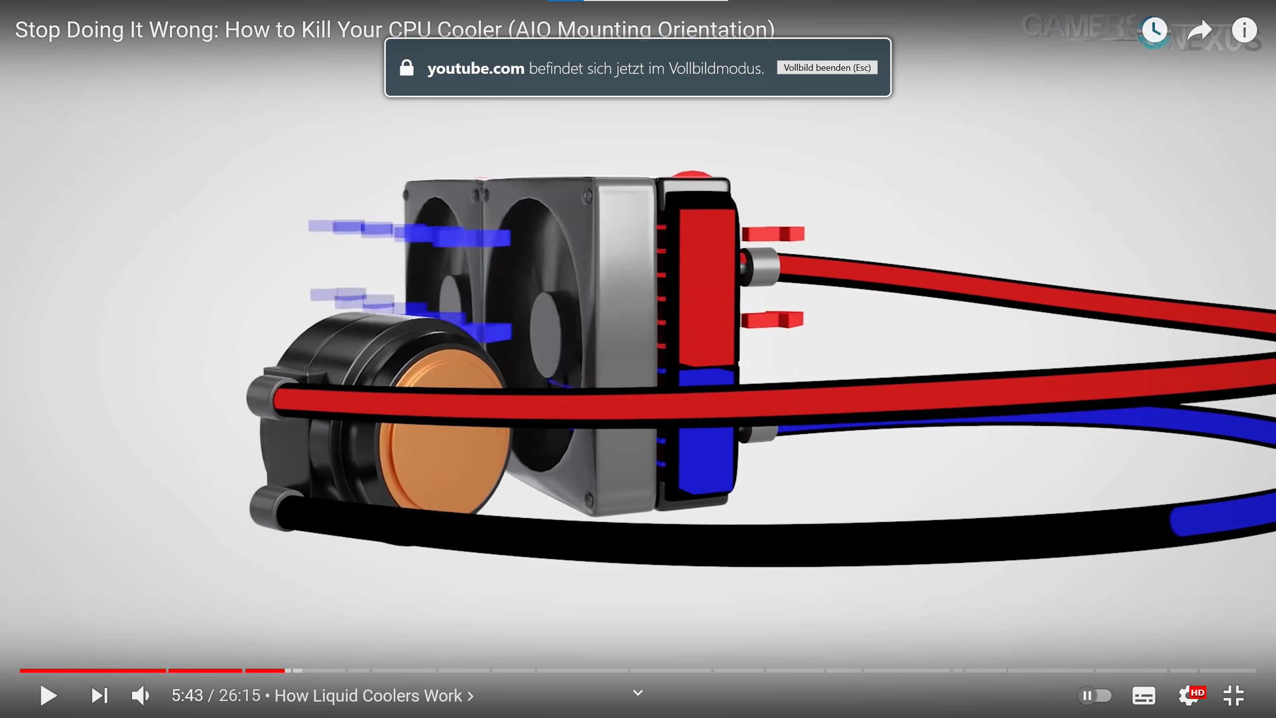

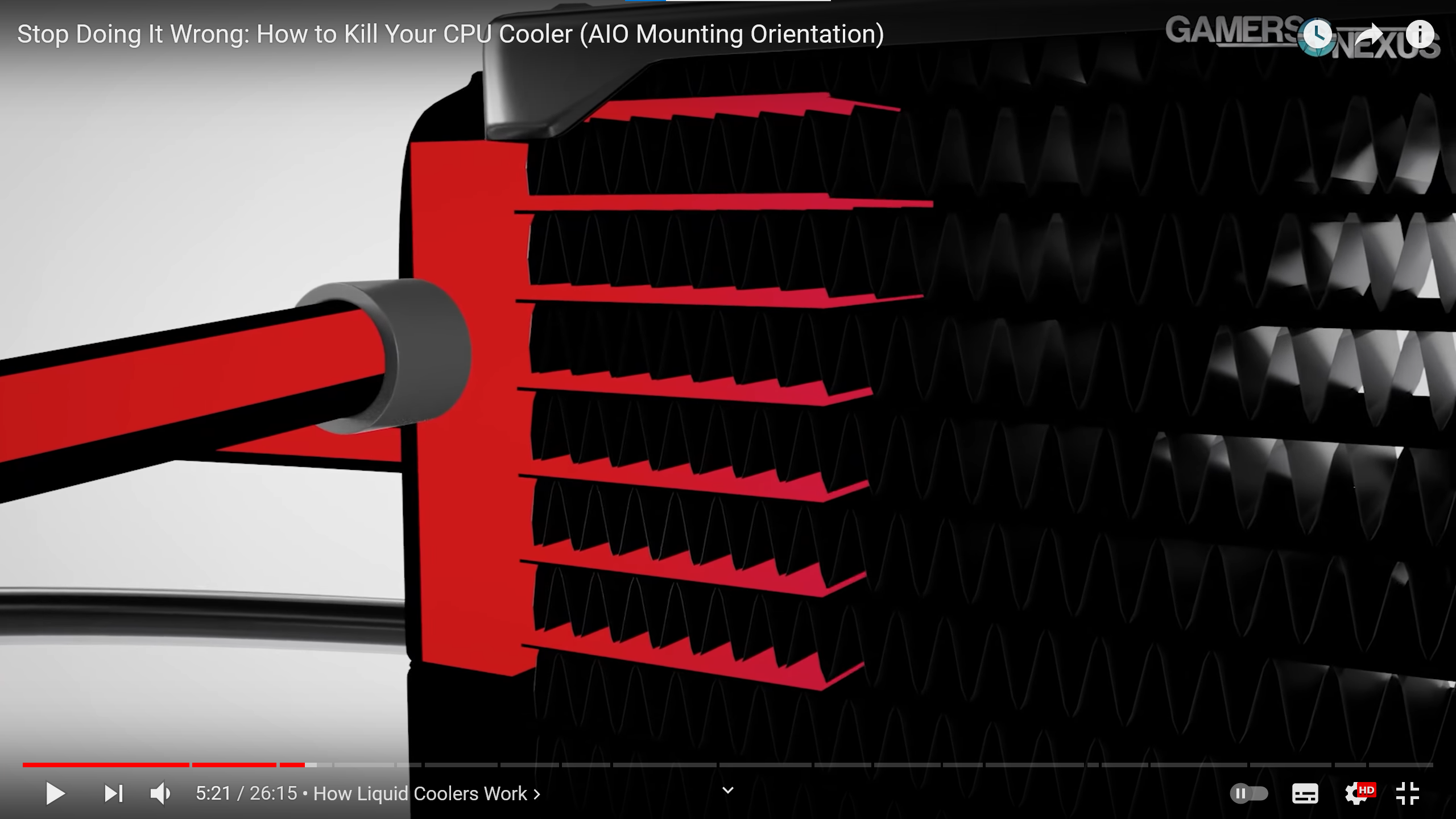

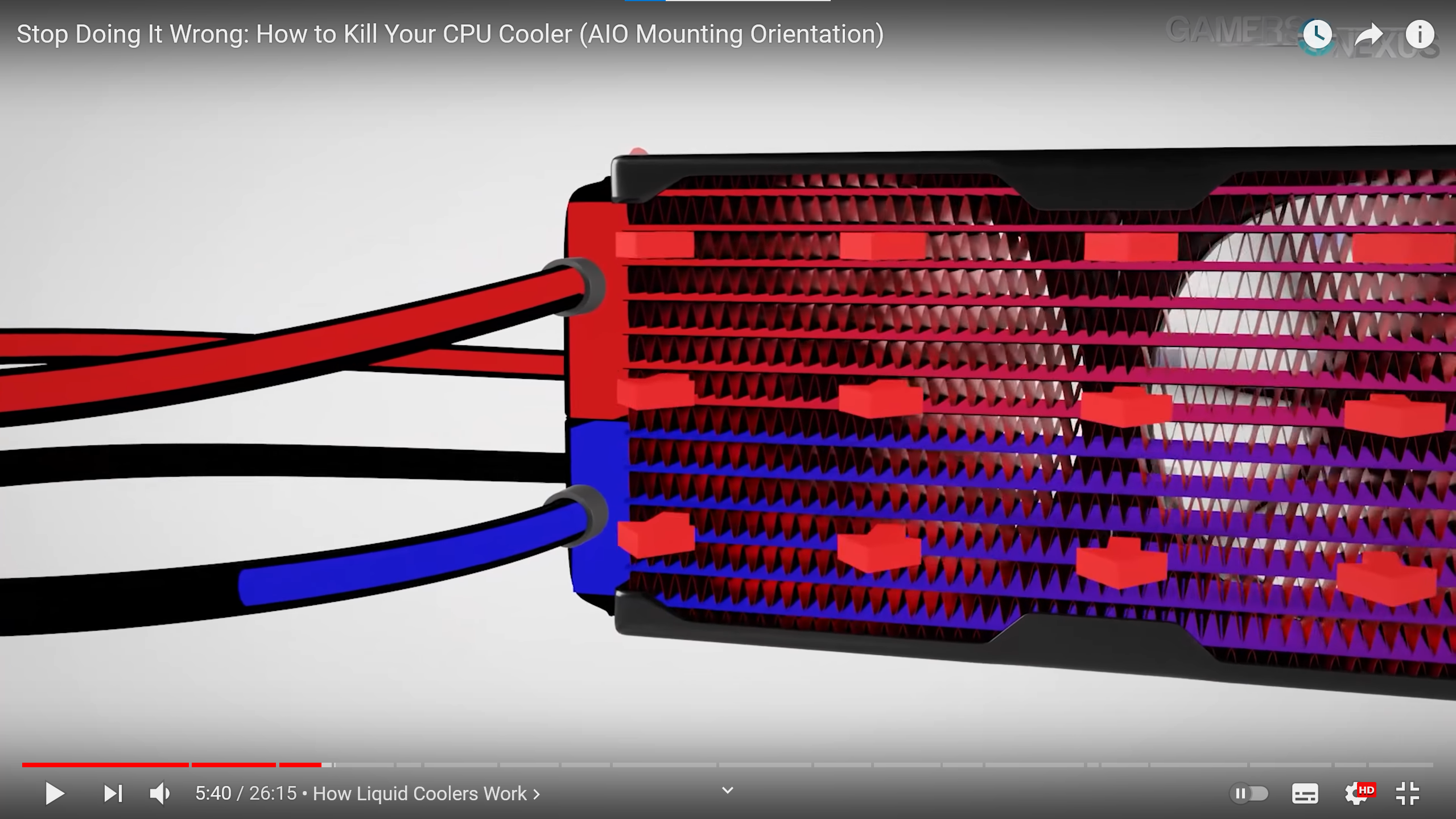

Dann haben wir noch bei einem Fronteinbau des Radiators werden die Schläuche beim Radiator optimalerweise nach unten verbaut. Und zwar weil die Vorkammern des Radis bei einer AIO als Ausgleichsbehälter dienen sollen, wo sich die Luft drin sammeln soll.
Andersherum verbaut, also Schläuche nach oben, sammelt sich die Luft in der Vorkammer des Radis oben wo auch die Schläuche ankommen.
Sprich wenn der Wasserpegel mit der Zeit zwangsläufig sinkt, saugt die Pumpe mit den Schläuchen oben früher oder später einen Teil Luft statt Wasser an. Damit stirbt sie nicht sofort, macht aber Krach.
Mit den Schläuchen nach unten sammelt sich die Luft auch in der Vorkammer oben im Radi, aber die Pumpe kann von unten nur Wasser ziehen, keine Luft. Ist also leiser und viel langlebiger.
Simple Physik.

@ Modena.ch: hm, ich sehe schon das ich über den internen Aufbau einer AIO so garnix weiß. Gibts da eigentlich technische Datenblätter in Form von Rißzeichnungen die das genauer abbilden. Und wie du schon sagtest: simple Physik. Durch das eine Video ist schon einiges klarer. Werde mich diesbezüglich mal etwas schlauer machen bevor ich hier unnötig rumspamme.
Hätte mir eigentlich auch selber klar werden können. Ich bin Aquarianer und habe selber oft genug mit Pumpen, Schläuchen, Rohren und Strömungen, sowie deren Optimierungen zu tun. Ist prinzipiell dasselbe, nur in einem anderen Anwendungsbereich.

Solange sich das Zentrum der Pumpe unterhalb der Radivorkammer befindet, ist alles gut.
Der Impeller der Pumpe befindet sich meist im Zentrum des CPU Blocks/der Pumpe.
Somit ist bei dir wohl alles gut.
Der Aufbau der AIO wird auch im GN Video ziemlich gut dargestellt.
