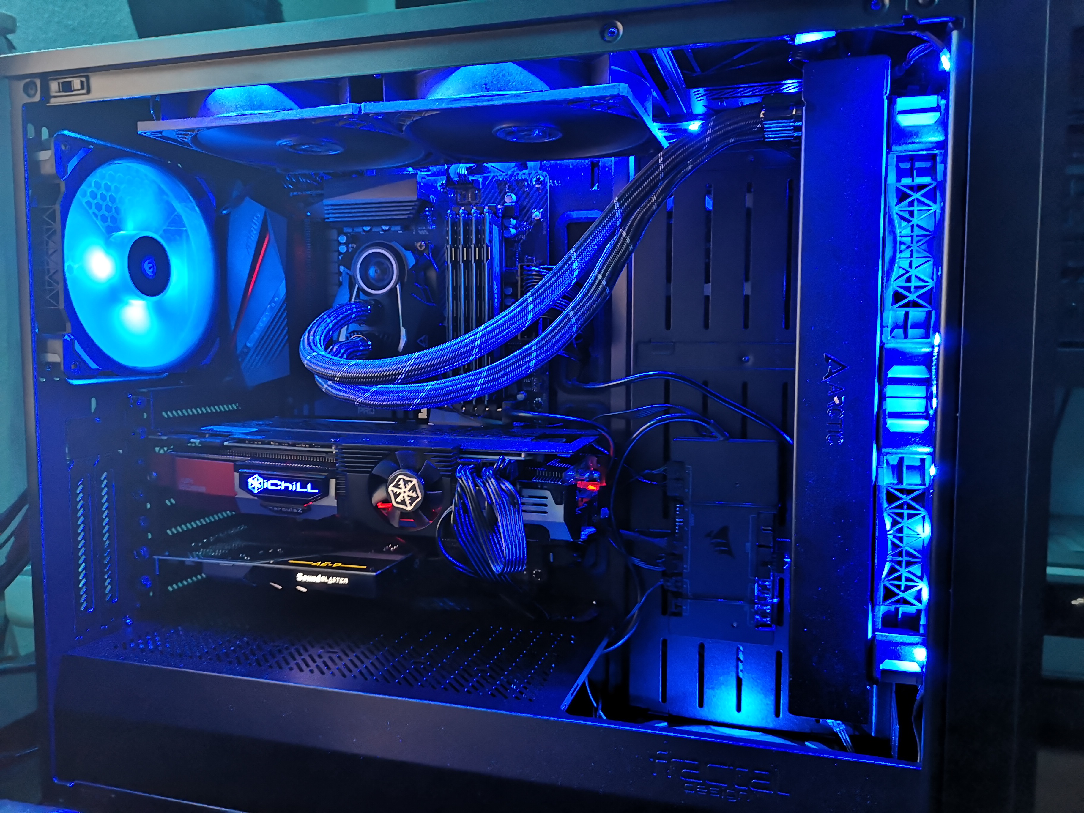

Arctic (Foto ist noch mit meinem Gigabyte Board und blauer RGB, ohne getönte Seitenscheibe - daher sehr hell)

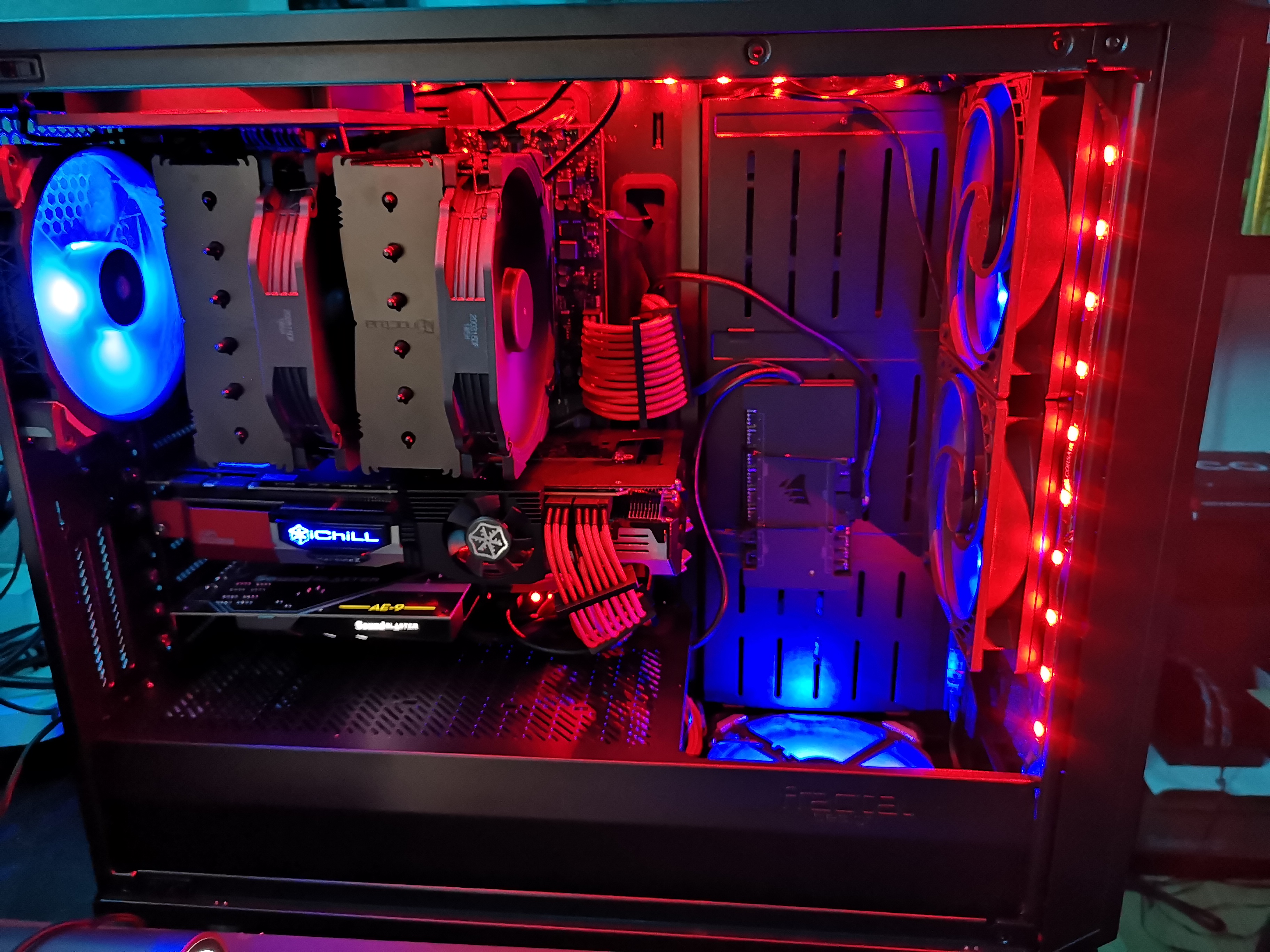

Noctua (die einzelnen LEDs sieht man normalerweise nicht, liegt an der Aufnahme meines Smartphones)

Wenn man den Radiator an die Front setzt, ergeben sich schon wieder ganz andere Temperaturen, da dann frischluft angesagt wird, und nicht die warme Luft im Gehäuse. schwieriges thema^^

Aber könntest du noch ein Szenario für den Radiator testen was deutlich mehr Personen verbauen würden? Den Radiator oben in den Deckel, die Lüfter aus dem Gehäuse ausblasend (also als "Out"). So wäre die AiO nämlich nicht in der Lage, die kühlere Außenluft anzuziehen, sondern muss sich, gleich wie der NH-D15, an der warmen Gehäuseluft bedienen.
So fände ich es doppelt gut, da du dann aufzeigst wie man aus einer AiO noch mehr Kühlleistung bekommen kann, und was eine andere Radiatorposition für einen Unterschied macht.
Reaktionen: hrr23
@Destyran da hast Du vollkommen recht. Ich hatte den Radiator auch schon im Deckel. da war die CPU-Temperatur beim Zocken natürlich höher (ca 2-3°C). Die GPU war von der Radiatorposition mehr oder weniger unbeeindruckt. Die durch den Radiator ins Gehäuse gepustete Luft ist kaum erwärmt. Hingegen ist die Abluft der GPU wie ein Haarfön.

So hatte ich es mit dem Liqiuid Freezer 240.
Radiator an der Front.
Unter der Graka einen 140er Noctua (Define R5 hat da extra Platz für).
Sehr kühl und sehr leise das ganze.
Ich bin auch der Meinung, dass ein Radi an die Front gehört. Aber da scheiden sich eh die Geister.

Ich muss auch sagen das mir das Foto mit dem Noctua besser gefällt, das ist aber subjektiv und liegt vermutlich zum Teil an der roten LED Beleuchtung.

Mir gefällt die rote Beleuchtung ebenfalls besser :)
