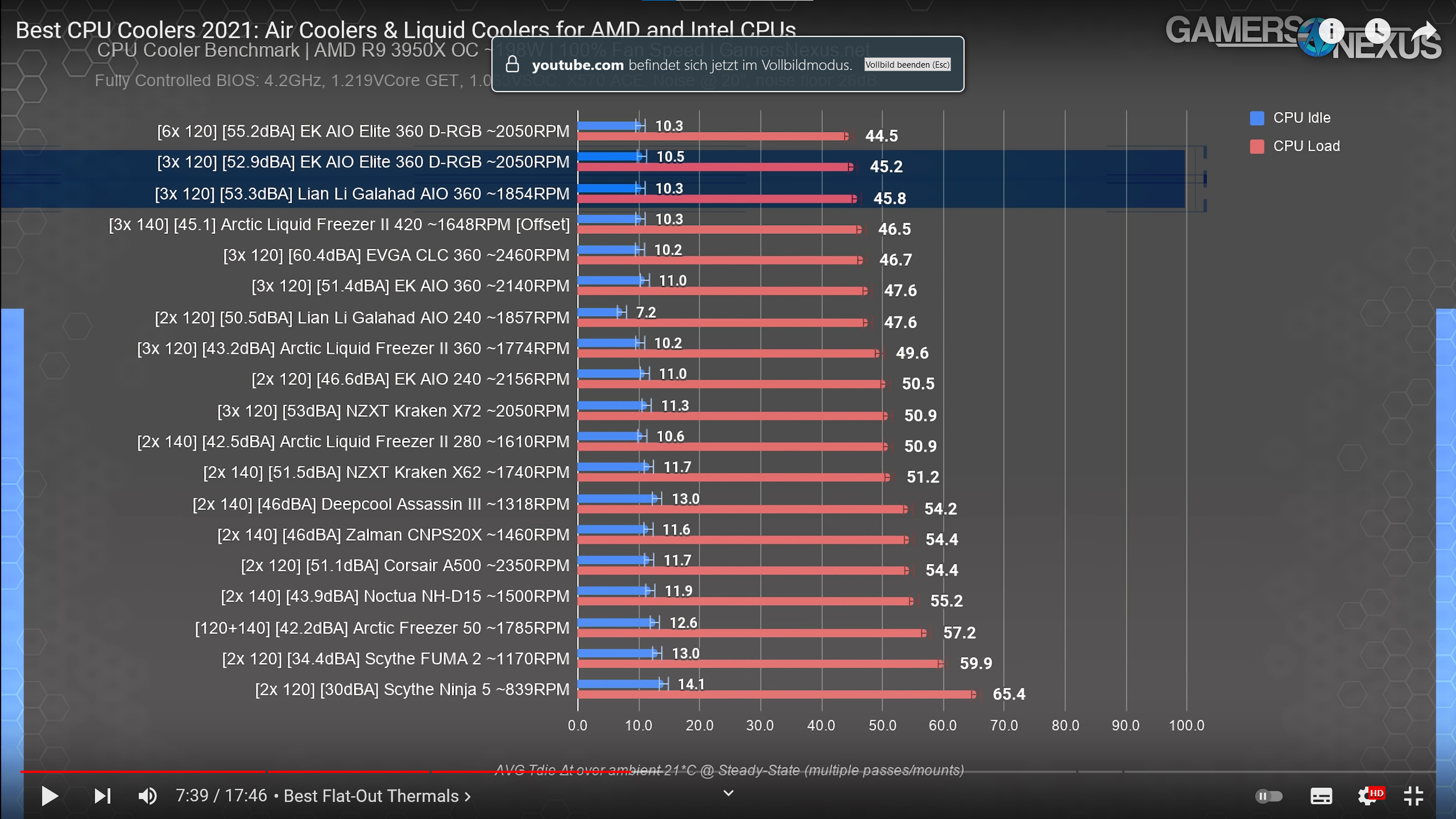

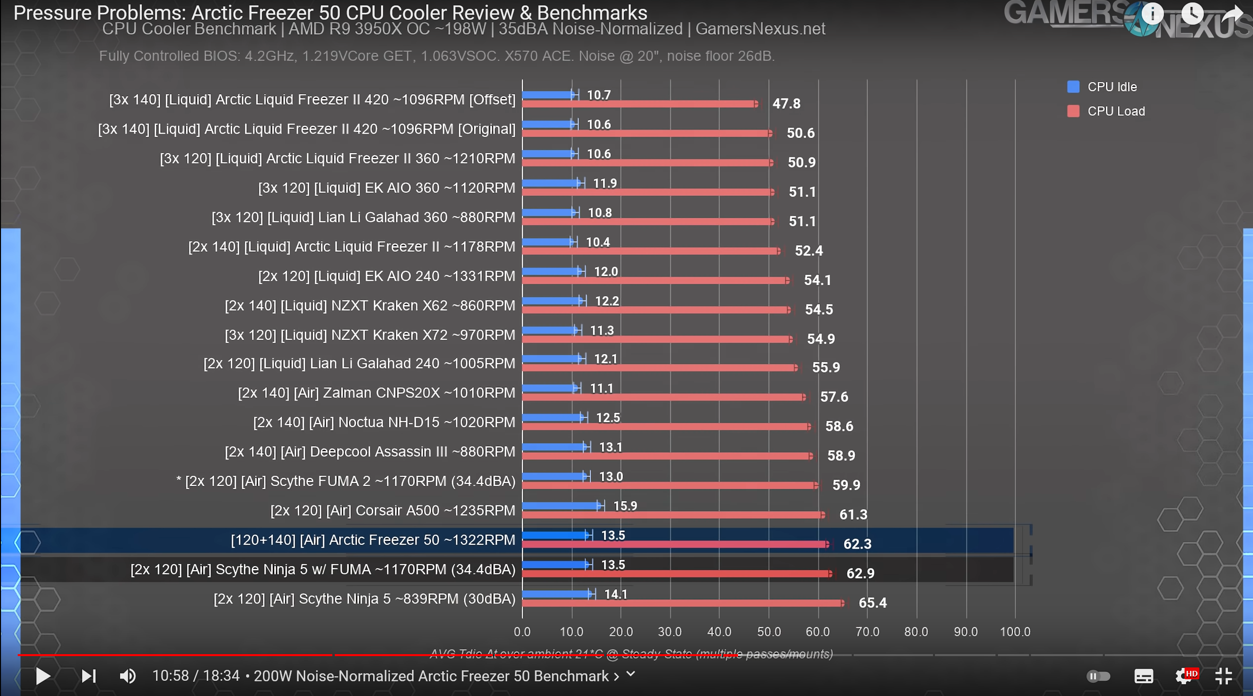

Was die Leistungsfähigkeit angeht, sag ich nach wie vor lächerlich!
Die Lufkühlung ist nicht mal in der Nähe einer potenten AIO.
9 Grad K mehr bei ziemlich ähnlicher max Lautstärke ist nicht die gleiche Leistung.
Und auch 11 Grad mehr bei denselben 35 dBA ist nicht dieselbe Leistung.
Sorry, aber die Luftkühler sind da chancenlos!
Und auch was die Lautstärke angeht, eine gute 360er/420er AIO mit leiser Pumpe, die
dazu noch gedrosselt ist, ist ebenso leise wie die Luftkühler, aber evtl. massiv stärker.
