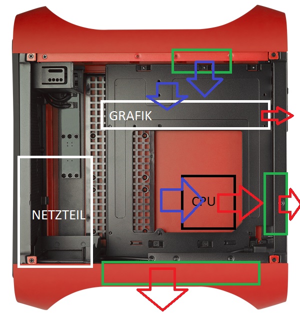

Edit: Ich würde es dann so machen wie im Anhang dargestellt
Deine 970 wird nix ausm Gehäuse befördern ;)
Die 970 solls, meines Wissens nach, nicht als Referenzdesgin geben.
Ansonsten ja ist es die richtige Anordnung.

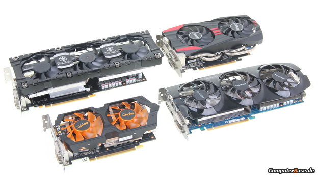

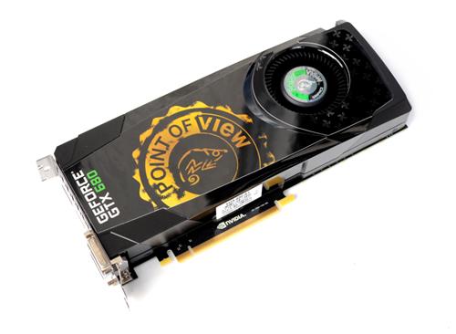

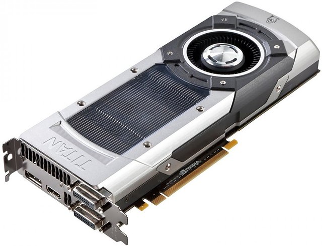

Referenzdesign:
CustomDesigns:
Das Referenzdesign ist neben geschlossen und hat einen Radiallüfter. Damit wird dann wirklich Luft angesaugt und zu den Luftschlitzen rausgeblasen
Die Customdesigns haben in aller Regel einen Axiallüfter, der die Luft einfach in Richtung PCB drückt. Daher kann man auch mehrere verwenden. Wie du auch erkennst, sind die "unten" offen" und da geht die Luft halt weg.
Referenzdesign: Bläst warme Luft aus dem Gehäuse raus
Customdesigns: Verwirbelt idR die Luft eher und ein Gehäuselüfter muss die erwärmte Luft aus dem Gehäuse bringen
