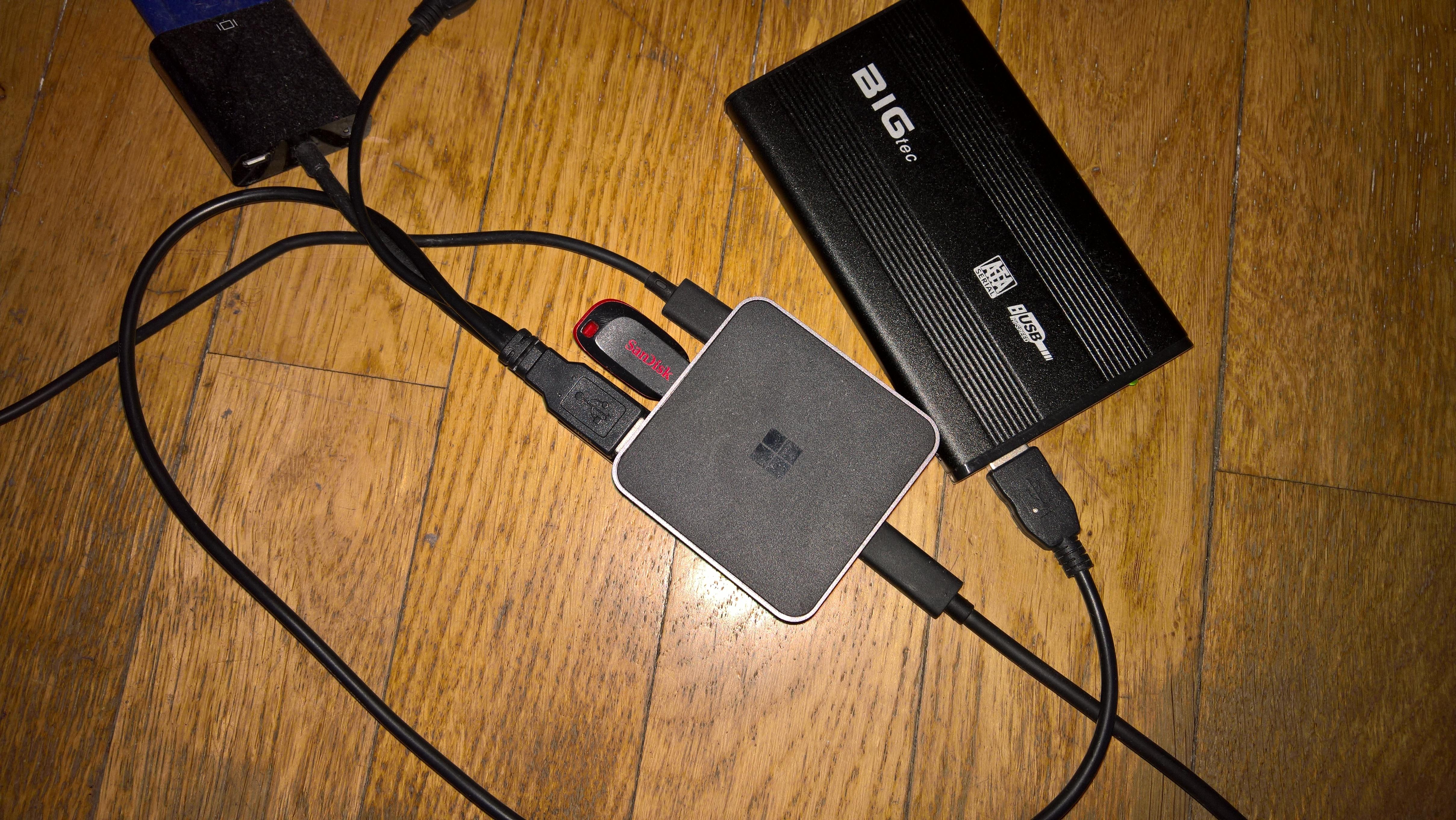

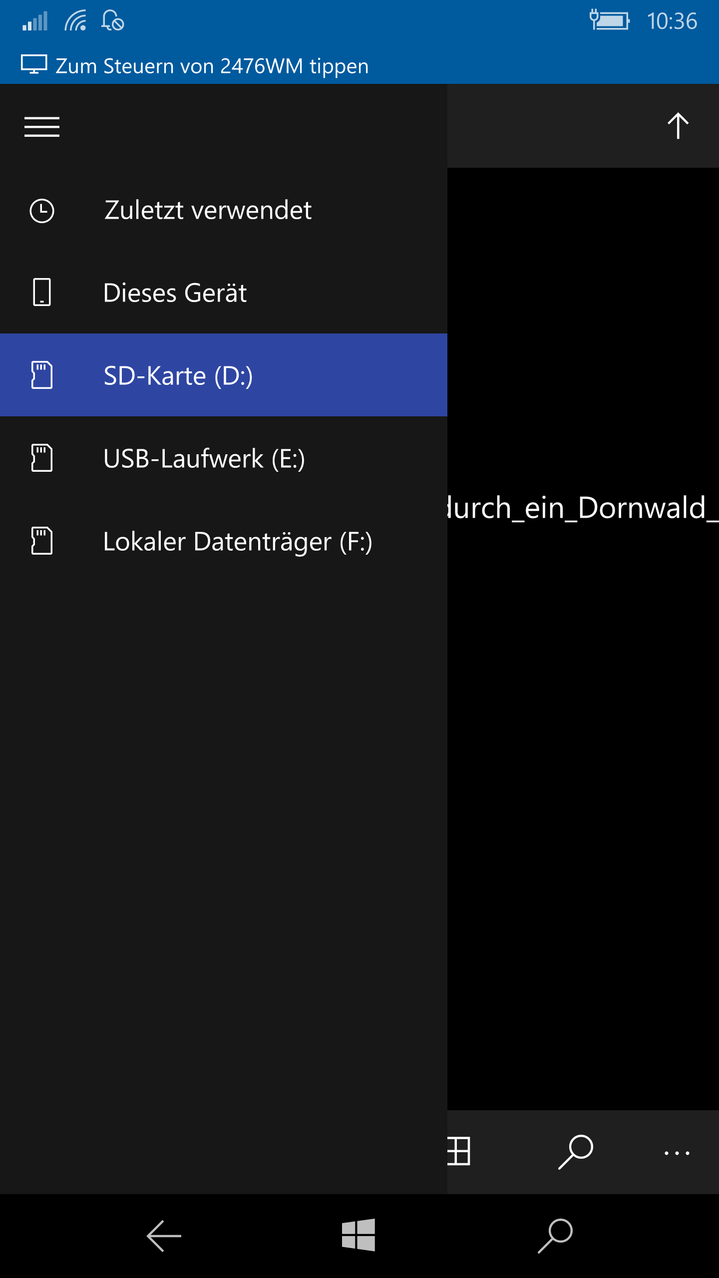

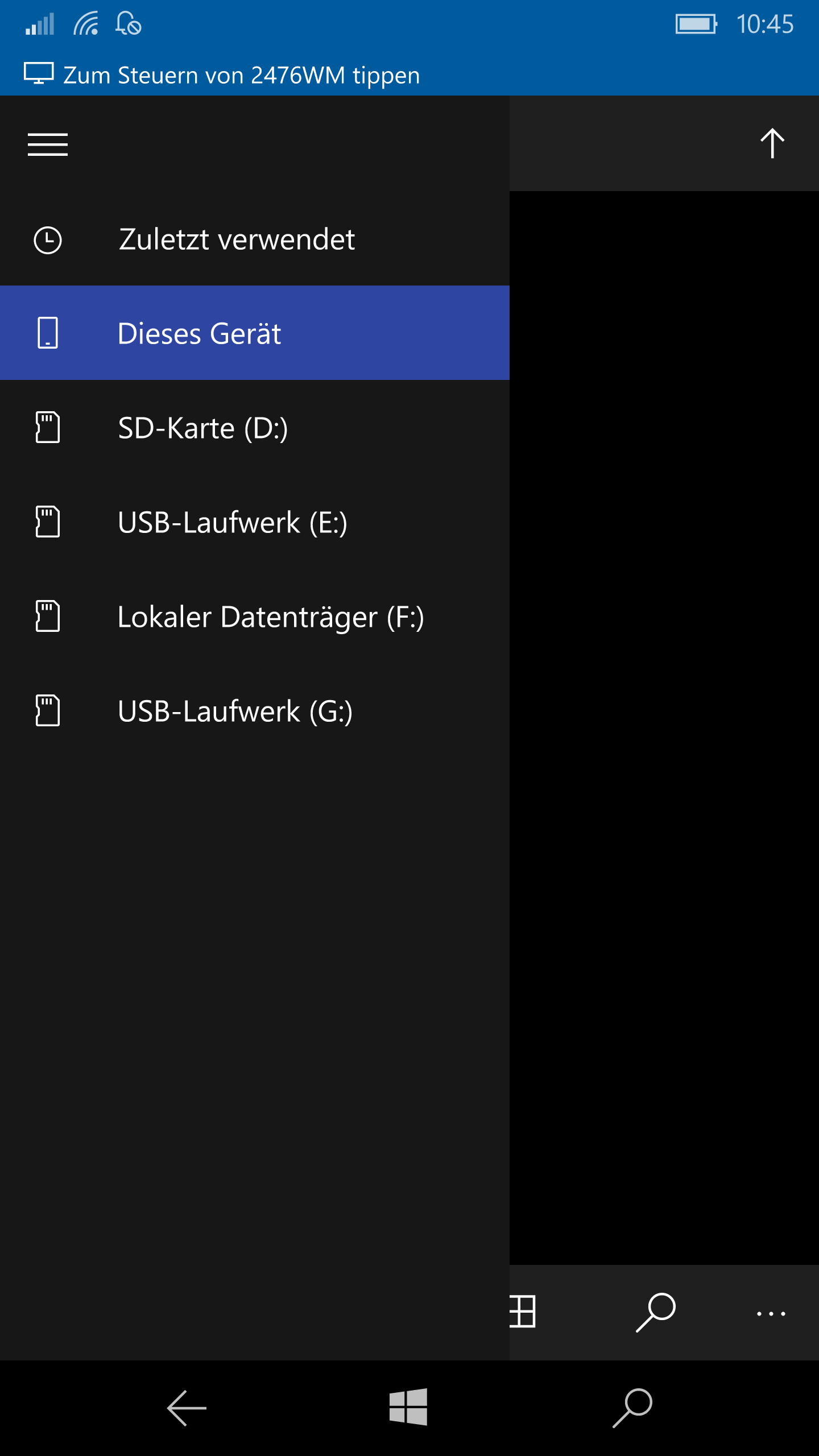

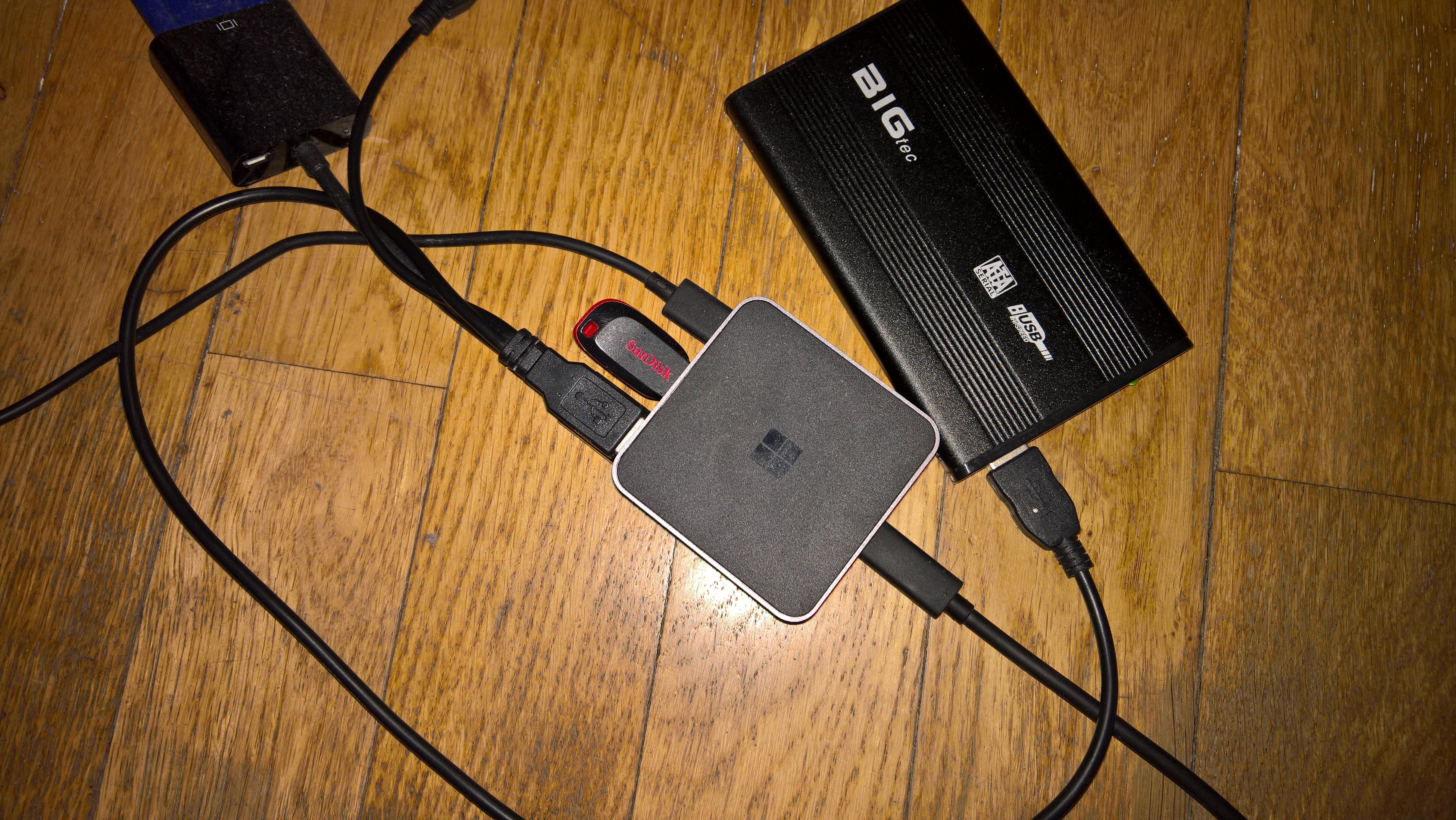

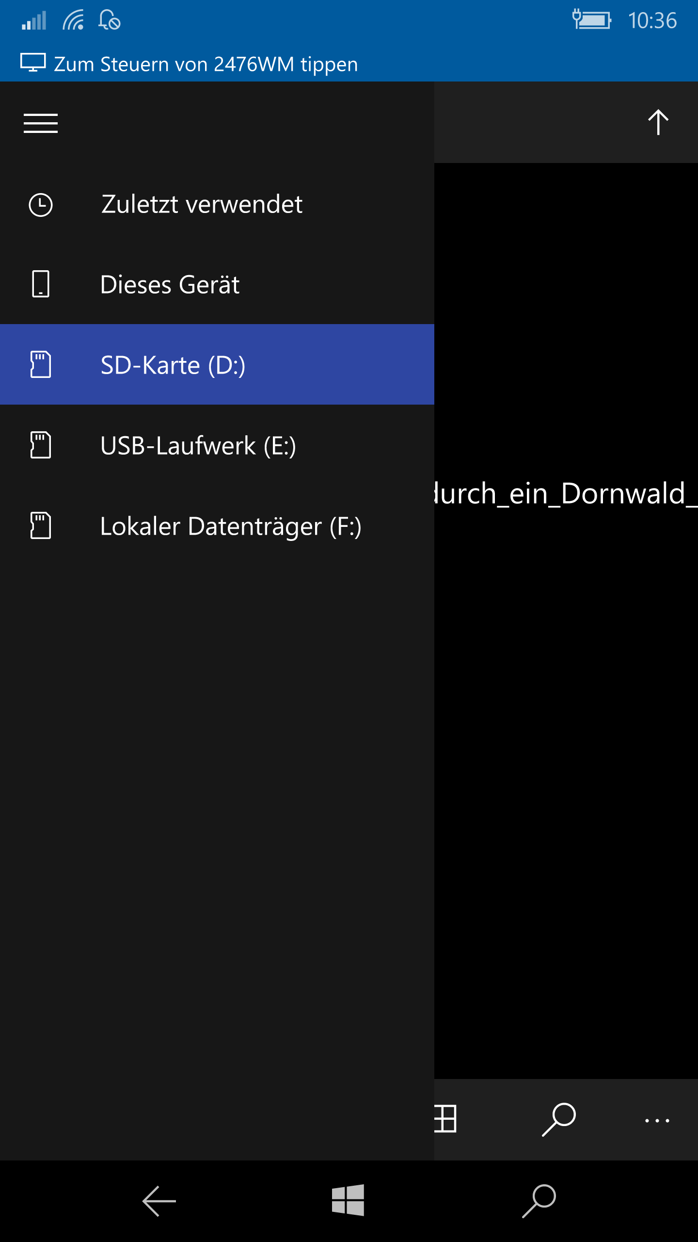

Ja! Hat funktioniert. Hab USB-Stick und externe Festplatte (2,5" ohne extra Strom) per Display-Dock an meinem Lumia 950 XL angeschlossen. Zusätzlich war noch eine 128GB-microSD-Karte im Lumia selbst eingesteckt.
Wenn dann würde ich das mit Display Dock machen, dieser ist ja letztendlich nichts anderes als ein USB-Hub. (geht auch ohne einen Monitor anzuschließen) Das gute daran ist, dass Microsoft die Treiber direkt dafür mitliefert und das man den schnellen USB-C-Anschluss nehmen kann. ;)
Dann würde ich an deiner Stelle auch gleich ein 950 XL nehmen, weil dort gibt es das Display Dock zur Zeit noch gratis. (bis 31.1)
Habe auch ein Photo gemacht, um es zu bezeugen:
Habe es auch noch mal mit 2 USB-Sticks, einer externen Festplatte und der internen microSD probiert, das geht auch.
