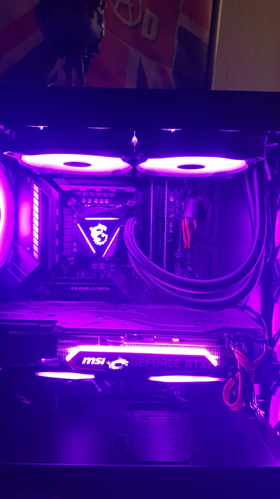

Ich habe mir vor einigen Monaten den MSI MAG CoreLiquid 240R Kühler gekauft.
Seit einiger Zeit nehme ich ein "Gurgel" Geräusch wahr.
[Audio zu dem Geäursch: https://vocaroo.com/1b4odVgGhG3y]
Temperaturen sind bei 40-50 Grad, also gehe ich nicht von Verdunstung oder ähnliches aus.
Kann mir evtl jemand weiterhelfen?

Es könnten sich Luftblasen im System befinden.
Welche CPU wird mit der AiO gekühlt?
Die 40-50 °C sind womit gemessen und im Idle oder im Load?
Idle bis Mittel Auslastung 40-50 °C
Full Load 50-60 °C
Seit einer Woche der i7-10700K
davor i7-7700k
Bei beiden CPU's waren diese Geräusche.
Wie gefährlich wären Luftblasen im System, und was kann ich da gegen machen?
Grundsätzlich sind Luftblasen kein Problem, solange die Kühlleistung stimmt. Etwas Luft ist immer im System.
Wo und wie ist die AiO denn verbaut?
Du kannst versuchen durch Kippen des Radiators die Luft in andere Bereiche zu drücken, wo sie nicht stört.
Bei AiO-Lösungen mit der Pumpe im CPU-Block sollte diese möglichst nicht Oben im System sein. Die MSI-AiO hat die Pumpe allerdings im Radiator, weshalb das weniger ein Problem sein sollte.
Ich vermute allerdings, du hast die AiO in der Front und die Schläuche unten?
So habe ich es zurzeit verbaut "Siehe Bild"
Meine Idee wäre nun gewesen den Kühler auf der CPU so zu verbauen, das die Schläuche sich unten links befinden, also den Kühler einmal nach rechts drehen. So könnte doch eigentlich kaum noch Luft dorthin gelangen oder?
