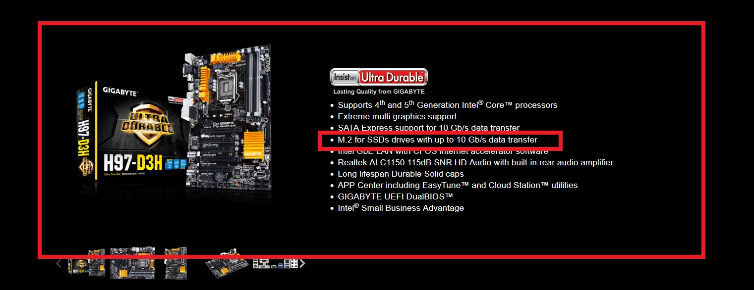

Hallo allerseits,
da meine alte Samsung 840 Evo SSD (120GB) mal langsam zu klein wird vor allem auch nicht mehr "zeitgemäß" ist, habe ich über einen Kauf einer M.2 mit 1TB nachgedacht. Zuerst habe ich überlegt, ob dies mein altes System überhaupt unterstützt (siehe unten), doch auf der Hersteller-Seite des Mainboards fand ich folgenden Satz:
1 x M.2 PCIe connector (Socket 3, M key, type 2242/2260/2280 SATA & PCIe SSD support)
Also kann ich nur aktiv PCIe 2.0 nutzen. Könntet ihr mir zu irgendeiner M.2 Festplatte raten, die ich noch vernünftig in dieses alte System einbauen kann (um auch mal diesen leeren M.2 Slot auszunutzen) oder seid ihr der Meinung, es lohnt sich gar nicht mehr?
Das System sieht aktuell so aus:
Danke!

Ich werde früher oder später eh auf ein neues System setzen bzw. mir einen neuen Rechner zusammenstellen lassen. Da ich aber nicht unbedingt die meiste Ahnung davon habe, werde ich mir den komplett bauen lassen und die Finger davon lassen. Habe nicht vor, da großartig dann irgendwelche Festplatten zu "übersiedeln", weshalb ich eben noch einen Jahr oder höchstens zwei das alte Setup noch nutzen möchte bevor der Umstieg kommt. Deshalb wollte ich, nachdem meine alte SSD mit 120GB schon lächerlich klein ist, diesen ungenutzten M.2 Slot der bei mir noch leer steht, etwas ausschöpfen. Die Crucial P5 liest sich an sich gut, also kann ich damit auch ohne Probleme auch booten bzw. als Main Laufwerk definieren, oder?

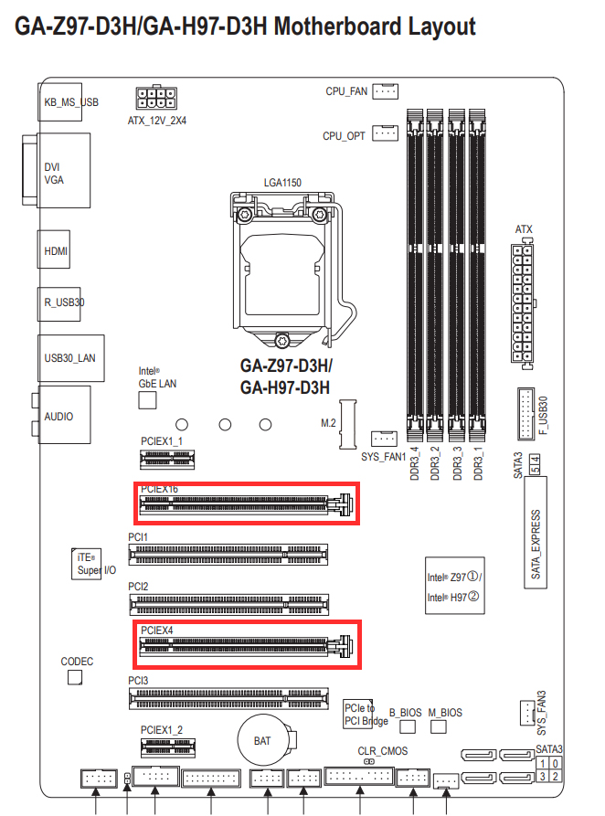

Mal ins Handbuch schauen, ob dieser Anschluß überhaupt schon PCIe x4 3.0 Anbindung hast.
Update:
https://download1.gigabyte.com/File...-d3h_e.pdf?v=7d9048ed3eb634426e3fd997d0261106
Steht leider gar nichts genaues drin. Du kannst natürlich über ein separate PCIe x4 Adapterkarte eine M.2 NVMe SSD mit höherer Geschwindigkeit und besserer Kühlung verbauen.
Bei dem Board hat der m.2 eine x2 Anbindung. Aber da die nicht billiger sind, kann man auch gleich eine x4 verbauen. Kompatibel ist es ja.

Ja die ist O.K., ich meine nicht PCIe 4.0, sondern das die NVMe bei deinem Board nicht mit 4 Lanes, sondern nur mit 2 Lanes angebunden ist. NVMe mit x2 sind aber mittlerweile nicht billiger, also kannst du bei der P5 bleiben.

Du kannst nicht mal PCIe 3.0 oder gar x4 benutzen (1 Lane PCIe 3.0 überträgt 1 GB/s, mit 4 sind es dann max. 4GB /s). Wenn Du in Deinem Mainboard nur x2 verwenden kannst, sind das brutto ca. 2 GB/s. Wenn der m.2 Anschluß sogar nur PCIe 2.0 ist, sind das noch mal die Hälfte (1 Lane PCIe 2.0 500 MB/s) mit 2 Lanes bei 1 GB/s.

Oder Du nutzt - wie gesagt - einen Adapter. Den kannst Du bei Dir in den 2. freien PCIe x16 Slot verbauen und hast dann volle Geschwindigkeit.

Also mein Board hat bereits zwei belegte Plätze. Siehe Bild im Anhang, rot markiert.
Die Adapterkarte (die hier) kann ich glaub nicht mit den anderen Slots verwenden, oder? Sonst würde ich eben, auch wenn ich den Verlust beim Lesen/Schreiben habe, einfach den vorhandenen M.2 Slot nutzen der noch frei ist und eben die M.2 dann in den nächsten Rechner mit übernehmen.
