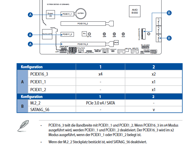

Handbuch gelesen?
https://dlcdnets.asus.com/pub/ASUS/...ING/G16546_ROG_STRIX_B550-E_GAMING_UM_WEB.pdf Seite 10.
Sprich, verwendest Du vielleicht SATA6G_56?
Reaktionen: HisN
Und es funktioniert auch nur in die eine Richtung.. Wenn in M.2_2 etwas drin ist, ist SATA6G_56 aus. Das geht nicht in beide Richtungen.
PHuV schrieb:
Ja habe ich gelesen und die beiden Slots werden nicht benutzt, wie ich oben schon geschrieben hatte das ich die Systemplatte jetz im unteren Slot habe und die neue Platte im oberen Slot. Das hat gestern ganz gut funkioniert. Beide wurden erkannt und alles ging. Nun habe ich heute leider das problem wenn ich den Pc kurz aus Schalte wird die untere Platte also mein System anfangs nicht erkannt und bekommt auch anscheinen keine Strom ( sieht man an der kleinen LED am Kühlkörper) sprich er geht ins Bios wenn ich dann aus dem Bios gehen sprich Save und Beenden wird sie erkannt und sie Bootet. ?????
Ich würd mich damit abfinden die zwei Slots zu tauschen wenn alles funkionieren würde aber immer erst ins bios um dann den PC starten zu können??
Nein habe ich leider nicht zur Hand, und das Board ist 3 Wochen Alt. Meinst du es könnte daran liegen?
