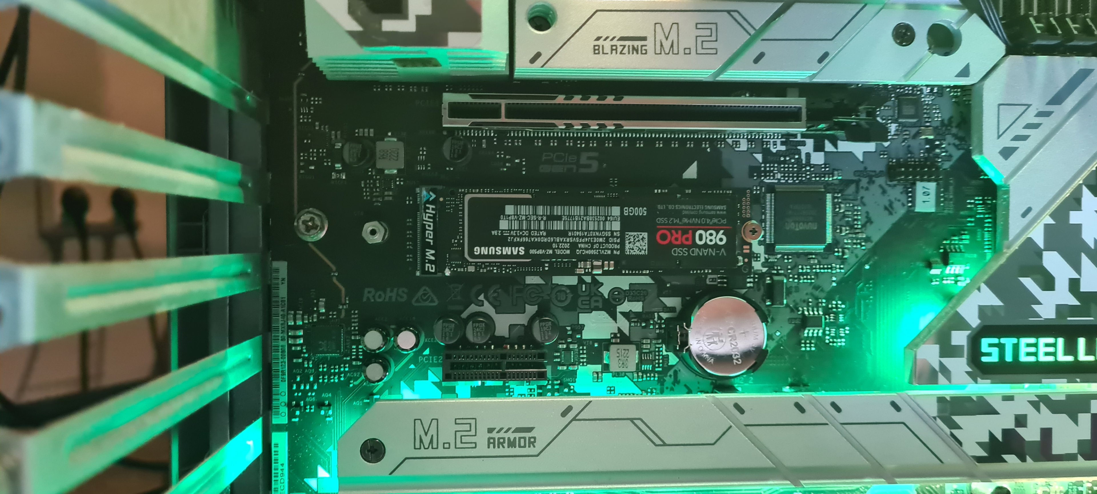

Wie schon oben geschrieben erkennt das Bord die M.2 nicht. Alle Steckplätze sind schon probiert mit und ohne die Sata Platte.

Wie sehen die Slots aus? Eventuell Staub drinne oder waren vorher schon Laufwerke verbaut?
ok Staub wirds nicht sein 😂 ist ja nen neues Board ☺️
Ja also, alle Steckplätze mal probiert und auch mal gereinigt. Die M.2 ist nicht im BIOS und somit auch nicht unter Windows (Windows Boot loader)zu finden.
Leider habe ich auch keinen 2 PC um diese mal in einem anderen Gerät zu probieren.

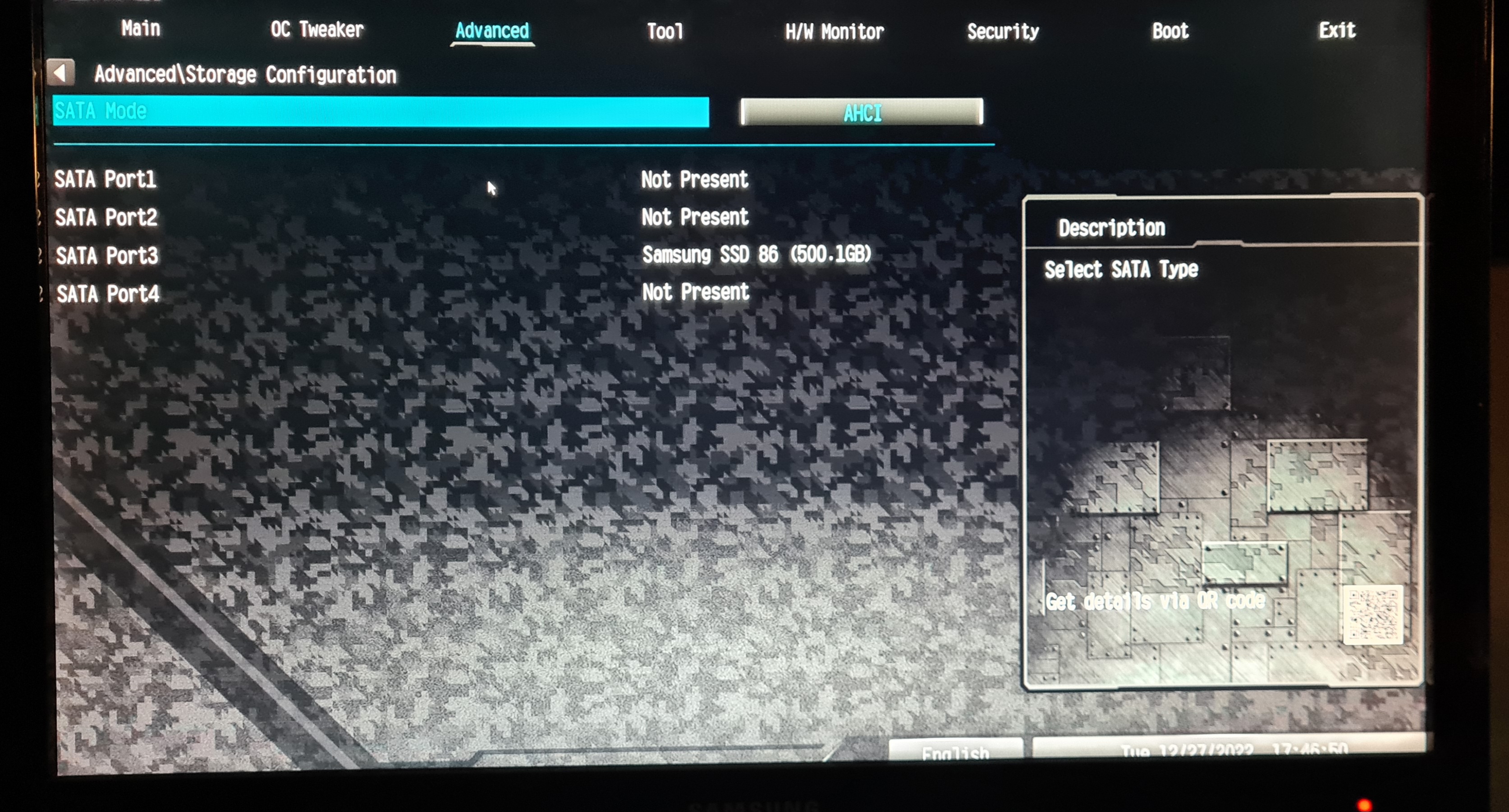

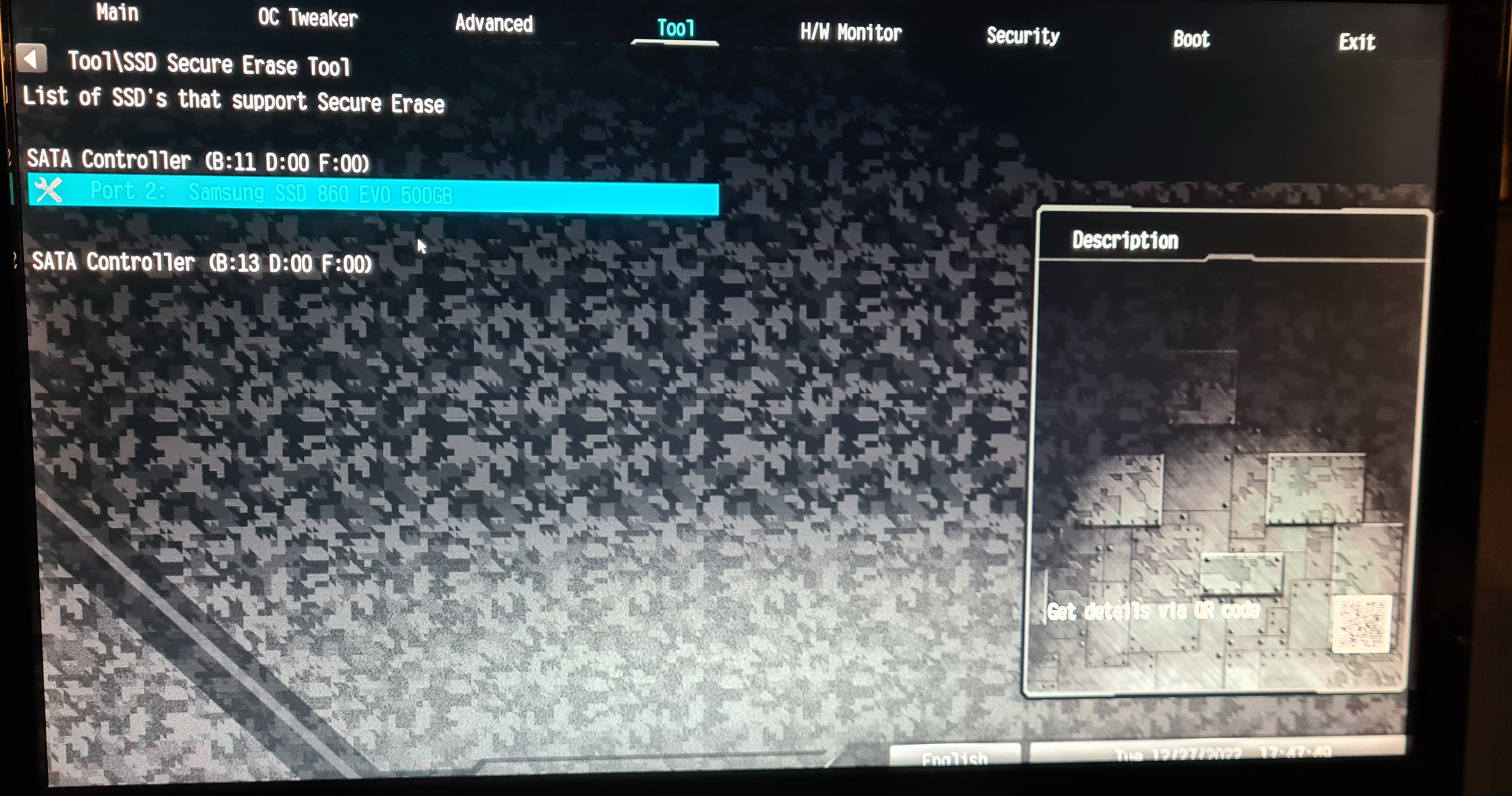

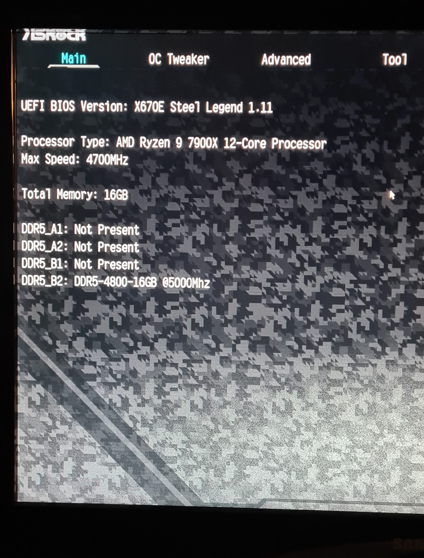

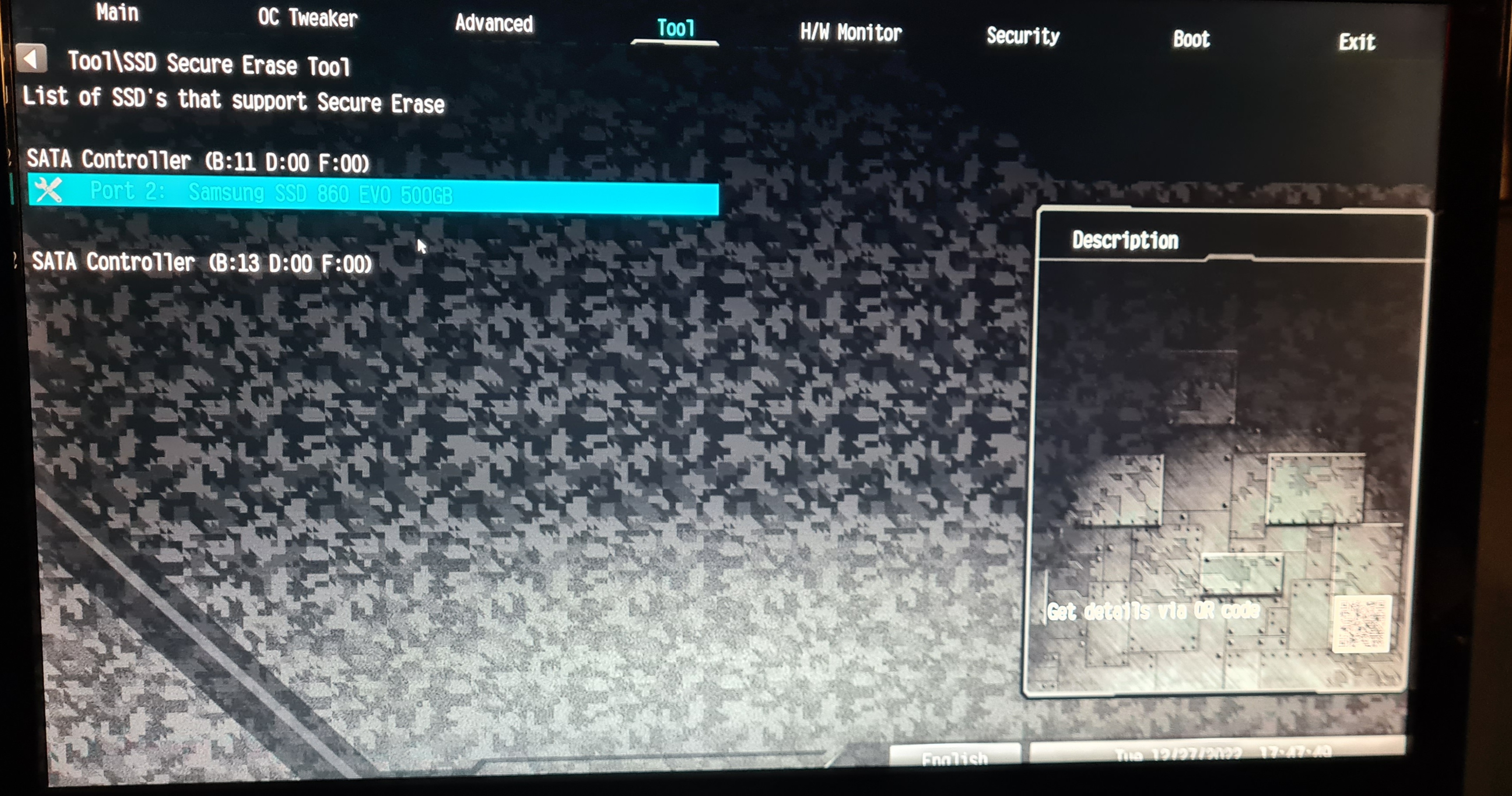

Hallo zusammen.Hier nun ein paar Fotos.
Biosversion 1.11

Unter "SATA" darfst du aber keine PCIe-SSD erwarten, falls das nicht klar ist.
Gibt's nichts zu den M.2-Slots?
Tallax schrieb:
Gibt es so doch gar nicht.
Dein einzelnes RAM Modul sollte wohl auch in Slot "A2"
und häng die Sata SSD an Sata Abschluss 0 (1).

Erstmal grundsätzlich falsch, benutzt man 1 Modul gehört es lt.Hersteller in B2, war mir bis dato auch neu.
Es gibt den Storage da sollten alle Platten zu sehen sein.
