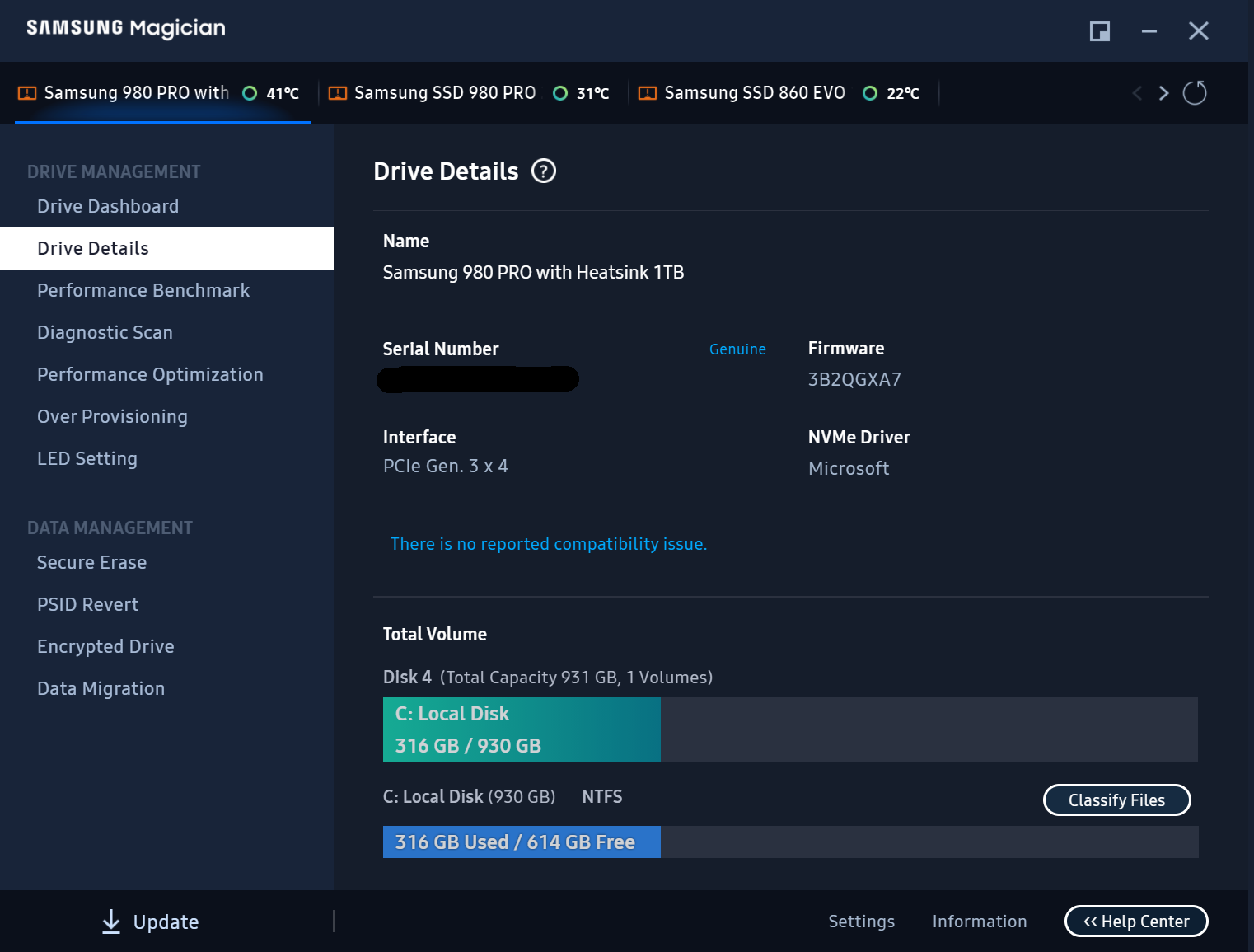

Aus aktuellem Anlass sollen Firmware Updates für die 980 Pro durchgeführt werden. Das gestaltet sich schwieriger als gedacht.
Magician kennt nur die fehlerhafte Firmware. Für das Programm existiert keine neuere. Auf dem Weg geht es also nicht.

Die defekte soll 3B2QGXA7 sein. Jene soll laut Screenshots drauf sein.

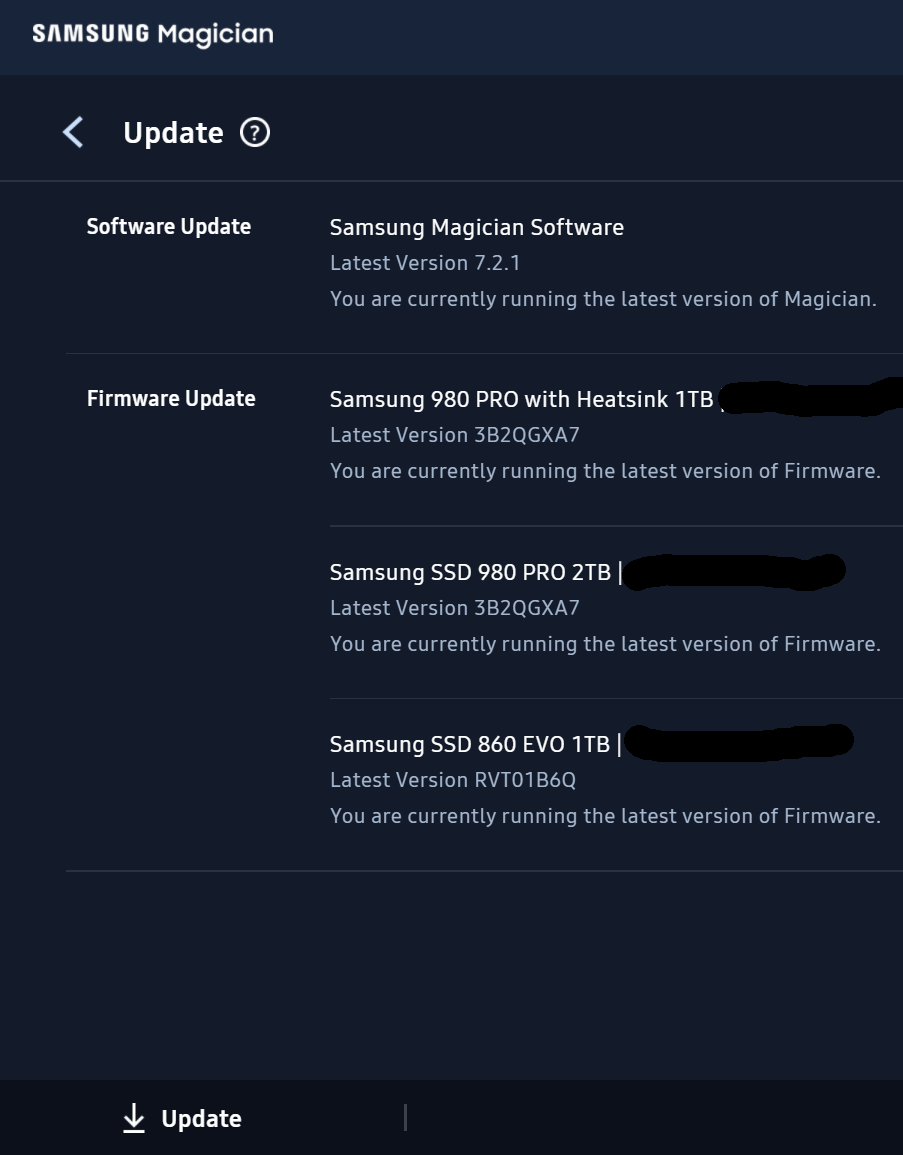

Bislang war ich als Benutzer angemeldet und habe Magician über UAC Administratorrechte gegeben. Stattdessen habe ich mich mit einem anderen Benutzer als Administrator angemeldet. Da wurden die Updates angezeigt und haben funktioniert.
Fazit: Magician arbeitet fehlerhaft. Die Prüfung, ob die richtig angezeigte installierte Firmware die aktuellste ist, darf keinen Administratorbenutzer erfordern.
