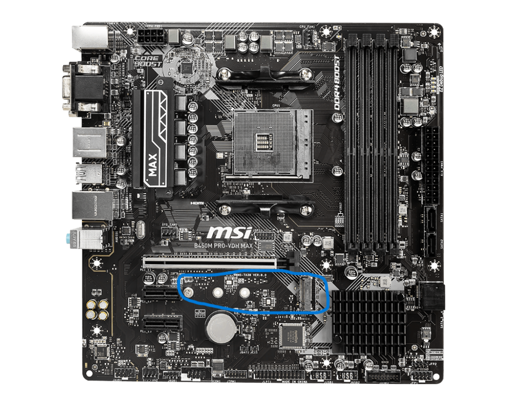

Ich habe hier noch ein B450-Board, auf dem ich eine m2-SSD (PCIe 4.0) installieren will. Allerdings sitzt auf diesem Teil der Slot direkt unter der Grafikkarte (RTX 3060, undervoltet). Das Board ist nur für PCIe 3.0, aber die SSD würde auch die nächsten Jahre noch genutzt.

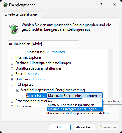

Meine PCIe Gen5-SSD wird auch dauerhaft heiß wenn sie nichts zu tun hat, weil Windows von sich aus keinen Sleep-Modus für die SSDs zulässt. Deshalb funktioniert der Beitrag #3. Dadurch erlaubst Du Windows die SSD in den Deepsleep zu entlassen. Hat bei warmen SSDs tatsächlich Auswirkungen.

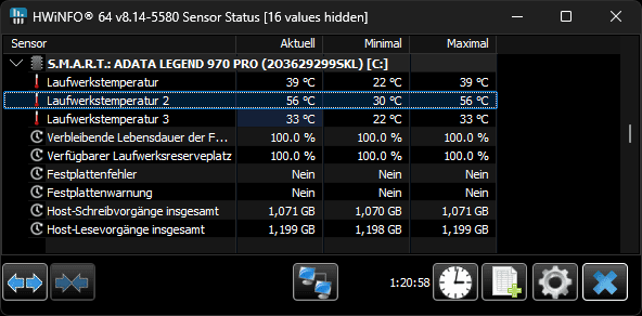

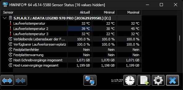

@HisN Danke für die Erinnerung. Wollte das die ganze Zeit einstellen, nachdem ich den Tipp von dir schon irgendwo mal gelesen habe.
Mal eben die Temperaturen um gut 10°C gesenkt... Die SN850 vorne hockt jetzt im Windows-Betrieb bei 31°C statt 41°C und die 990 Pro auf der Rückseite freut sich über 41°C statt 51°C.

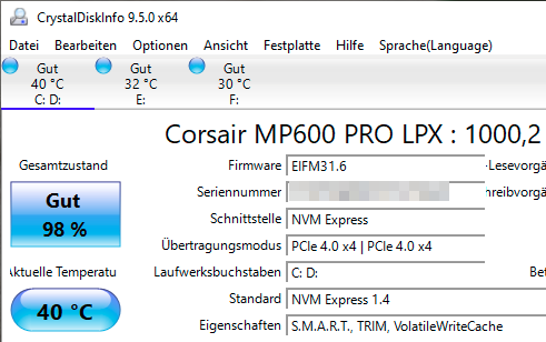

Ich habe den Tip von @HisN umgesetzt aber bei meiner MP600 geht dadurch die Temperatur im Surfbetrieb (Windows) nicht wirklich runter.
Reaktionen: HisN
Naja. Wie tief soll’s denn werden? 40 Grad ist Handwarm :-) Das ist doch ein prima Wert.
Reaktionen: Bully49
Zudem ist da das Laufwerk C mit dabei, was ständig vom Betriebssystem mit angesprochen wird. Die SSD kann ja nicht zu Ruhe kommen und in den Energiesparmodus gehen. Energiesparmodus heißt, ich drehe Däumchen und fahre mal die Leistung etwas herunter... ;)
