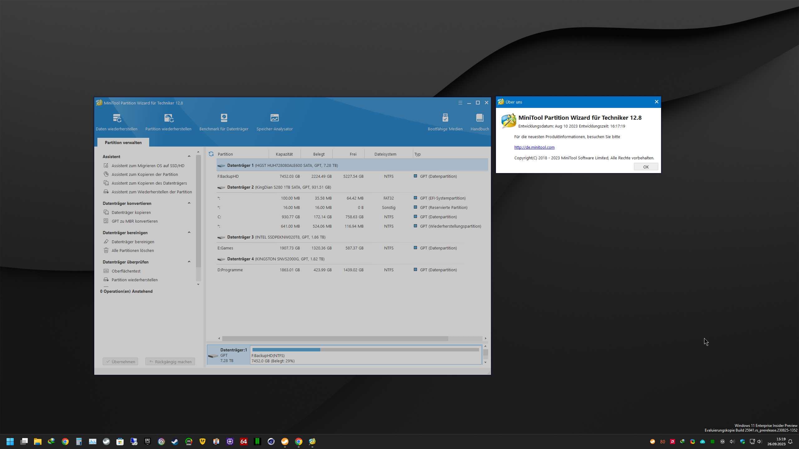

Questionmark schrieb:
Minitool Partition Wizard...
Das beste Tool einfach.

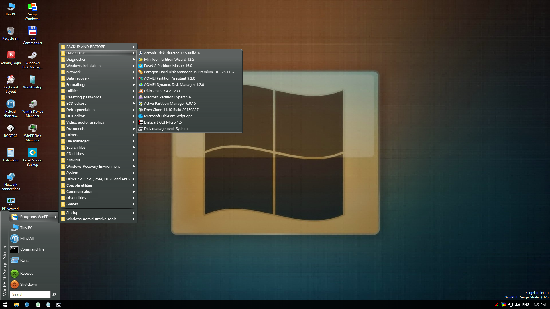

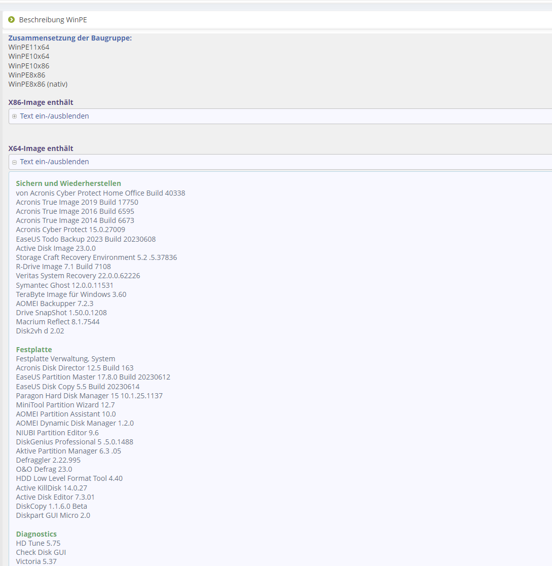

Falls es aus dem System raus nicht geht google mal nach Sergei Strelec WinPE.
Die .Iso mit Rufus oder Ventoy auf nen USB Stick schieben und das System booten und dort sind wirklich ALLE Tools die man gebrauchen könnte in der Vollversion enthalten.
Aus dem WinPE USB System heraus kannst du dann natürlich ohne Probleme alle deine Festplatten beliebig bearbeiten.
Na ja, vermutl. wird sich niemand für die (eigtl. vorgesehene) nur einmalige Anwendung die kostenintensivste "Technician"-Version davon zulegen, aber die "Pro"-Version als günstigste Bezahlvariante würde auch reichen und beinhaltet die Möglichkeit zur Erstellung bootfähiger Medien mit dem voll funktionsfähigen Partition Wizard - evtl. wartet man noch auf die mittlerweile alljährlich wiederkehrenden Angebotstage bestimmter Anbieter und ergattert kostengünstiger die "Pro-Platin"-Version mit inkludierter Datenwiederherstellungsfunktionalität. Sowas ist eigtl. immer brauchbar - dazu hier die Übersicht der Versionen.
