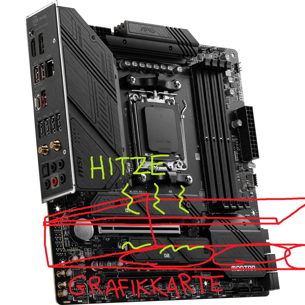

Würde die M.2 ssd zu heiß werden auf dauer? hier auf dem board?
In einem spiele PC: Eher nicht
Musst du damit arbeiten: Vermutlich auch nicht
Kommt es auf Case, SSD, GPU, Raumtemperatur, Usecase u.a an? Ja
Reaktionen: computerliebe
Dafür gibt es ja den M2 Kühler über der SSD
Stimmt, aber wir wissen doch alle, dass der Luftdurchzug in einem aktuellen PC nicht unerheblich ist!
Die Wärme der GPU macht sich schon bemerkbar. Aber nur am Slot der wirklich direkt unterhalb der GPU ist.
Ich hab zufällig mal die Tage den Status meiner Festplatten kontrolliert. Die lagen alle 30°. Aber die eine unterhalb der Grafikkarte war bei 50°.
wenn die Graka Fan Stop hat, dann wird diese im Leerlauf natürlich warm und das strahlt möglicherweise auch auf die NVMEs ab.
Aber nutzt ihr eure Systeme normal? dann pfeift auf die Temperaturen, solange alles arbeitet, wie es soll.
Ach ja, wir haben auch Sommer, da ist es meist auch noch bissl wärmer im Zimmer. Das trägt natürlich auch zu etwas höheren Temps bei.
