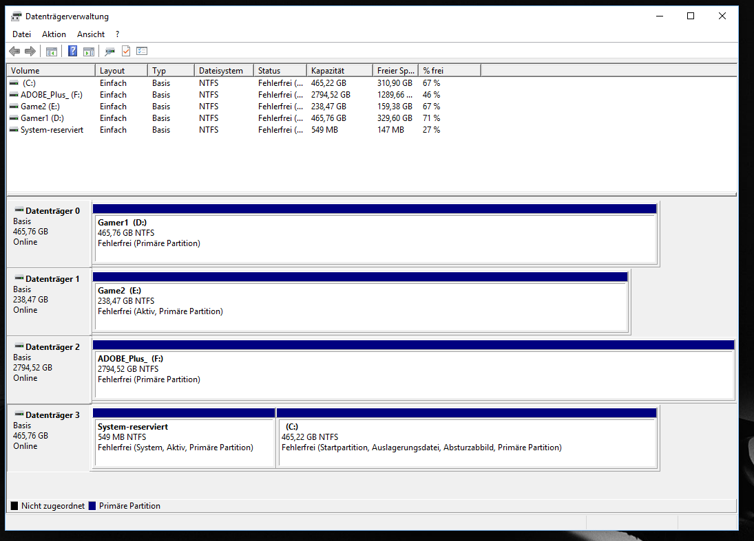

Ich habe eine Samsung M.2 SSD 550GB auf ein ASRock Mainboard eingebaut, mein System Win10 Pro. intslliert und 2 weitere Samsung SSD Platten, wie auch eine HDD angeschlossen.
Nun ist die System M.2 SSD in der Datenträgerverwaltung als Datenträger 3 eingebunden.
Was verstehe ich da nicht???
Was ist schlimm daran?
Windows hat Laufwerksbuchstaben C
Reaktionen: NerdmitHerz und MG56
Ist hier mit der M.2 SSD auch nicht anders, die ist als Datenträger 2 in der Datenträgerverwaltung gelistet.
Mich störts jedenfalls nicht. Wichtig ist, dass alle LW gelistet sind.
Reaktionen: MG56
Das es völlig egal ist. Die Reihenfolge ist das, was das BIOS zu erst erkennt. Der erste Datenträger der erkannt wird, ist Null, der nächste 1 usw. Und die Reihenfolge wird an Windows übergeben. Windows zählt nicht selbst!
Interessanter ist, du hast keine UEFI Installation gewählt. Sehe jedenfalls keine EFI Startpartition, keine OEM. Das würde ich, da der Rechner neu ist, ändern. Ist kein Beinbruch, aber EFI ist die neuere Version von Bootloader und Startvorgang, das würde eich bei dem nagelneuen System haben wollen.
Aber prüf es zur Sicherheit mal nach!
https://www.antary.de/2013/09/19/uefi-modus-unter-windows-erkennen/
Reaktionen: MG56 und BFF
Ich nutze und baue mir selbst nun schon über 30 jahre Pc zusammen, doch das Win (sprich C:) nicht auf Datenträger 0 ist, habe ich nie erlebt. ich verstehe das es nun an der M.2 SSD liegt, doch warum und wie kann ich es ändern?
Gruß
Manny
Weil das BIOS erst die SATA erkennt, und dann den M2. Warum? Weil es so ist bei dem Bord. Ändern? Wozu? :)
Reaktionen: Ctrl
Garnicht, weil es BIOS-/ UEFI-Sache ist und so wie das BIOS/ UEFI die LW erkennt wird es an das Windows weiter gereicht.
Hier werden die SATA-SSDs auch zuerst erkannt/ gelistet, als Datenträger 0 und 1 und dann erst die M.2 SSD als Datenträger 2.
Warum willst du das ändern? Es spielt bei gar nichts eine Rolle ob 1, 2 oder 3.
Reaktionen: MG56
Danke.
Habe verstanden ;-)
Also belasse ich es auch so.
Ausgenommen das ich mich mal um die UEFI Installation kümmern werde.
Danke

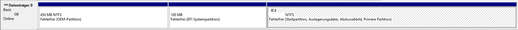

Zu UEFI-basierter Installation:
Screenshot meiner SSD in der Datenträgerverwaltung
Hinweis: Die Partition vom Typ Reserviert wird in der Datenträgerverwaltung nicht angezeigt.
Liste der Partitionen meiner SSD in DISKPART:
DISKPART> list disk schrieb:
Datenträger ### Status Größe Frei Dyn GPT
Datenträger 0 Online xxxx GB 0 B *
Datenträger 1 Online xxxx GB 0 B *
DISKPART> list partition schrieb:
Partition ### Typ Größe Offset
Partition 1 Wiederherstellung 450 MB 1024 KB
Partition 2 System 100 MB 451 MB
Partition 3 Reserviert 16 MB 551 MB
Partition 4 Primär xxxx GB 567 MB
Für UEFI muss der Datenträger den GPT-Partitionsstil haben. Dieser wird z.B. bei DISKPART> list disk angegeben - GPT *. Außerdem muss die EFI-Systempartition (System) vorhanden sein.
Reaktionen: inturist und MG56
