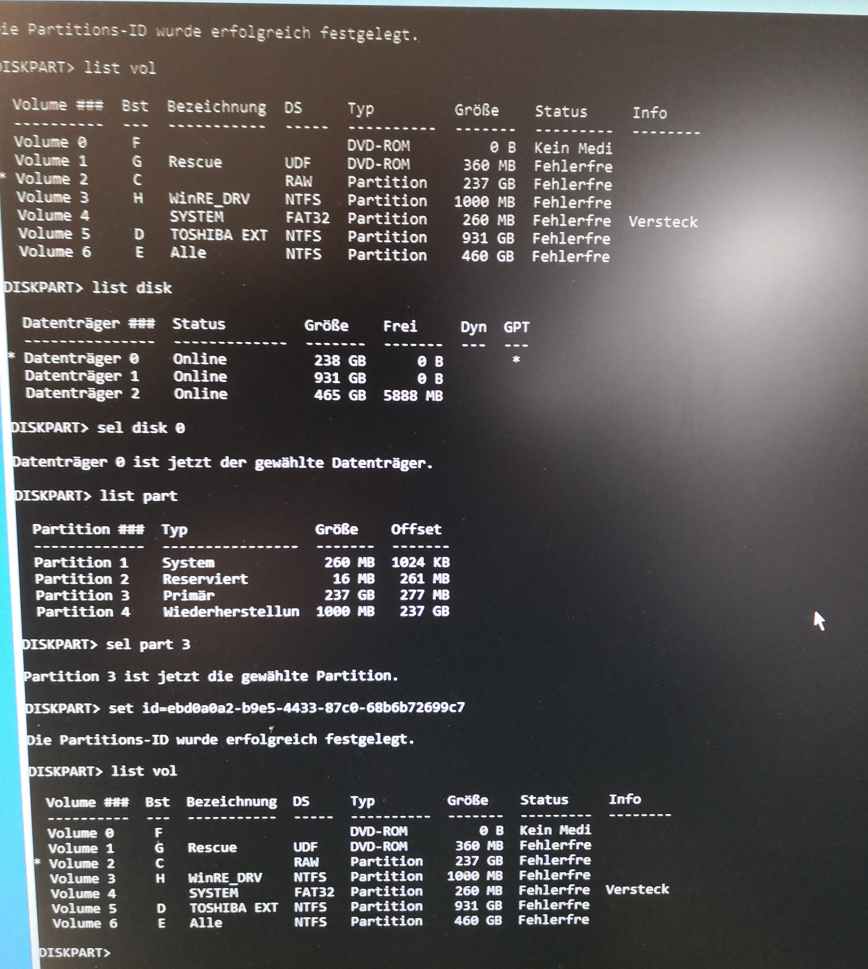

Nach einem gefundenem Tip mittels Diskpart die Partition wieder lesbar zu bekommen
blieb die Partition C: leider stur und wurde immer noch als RAW gekennzeichnet.

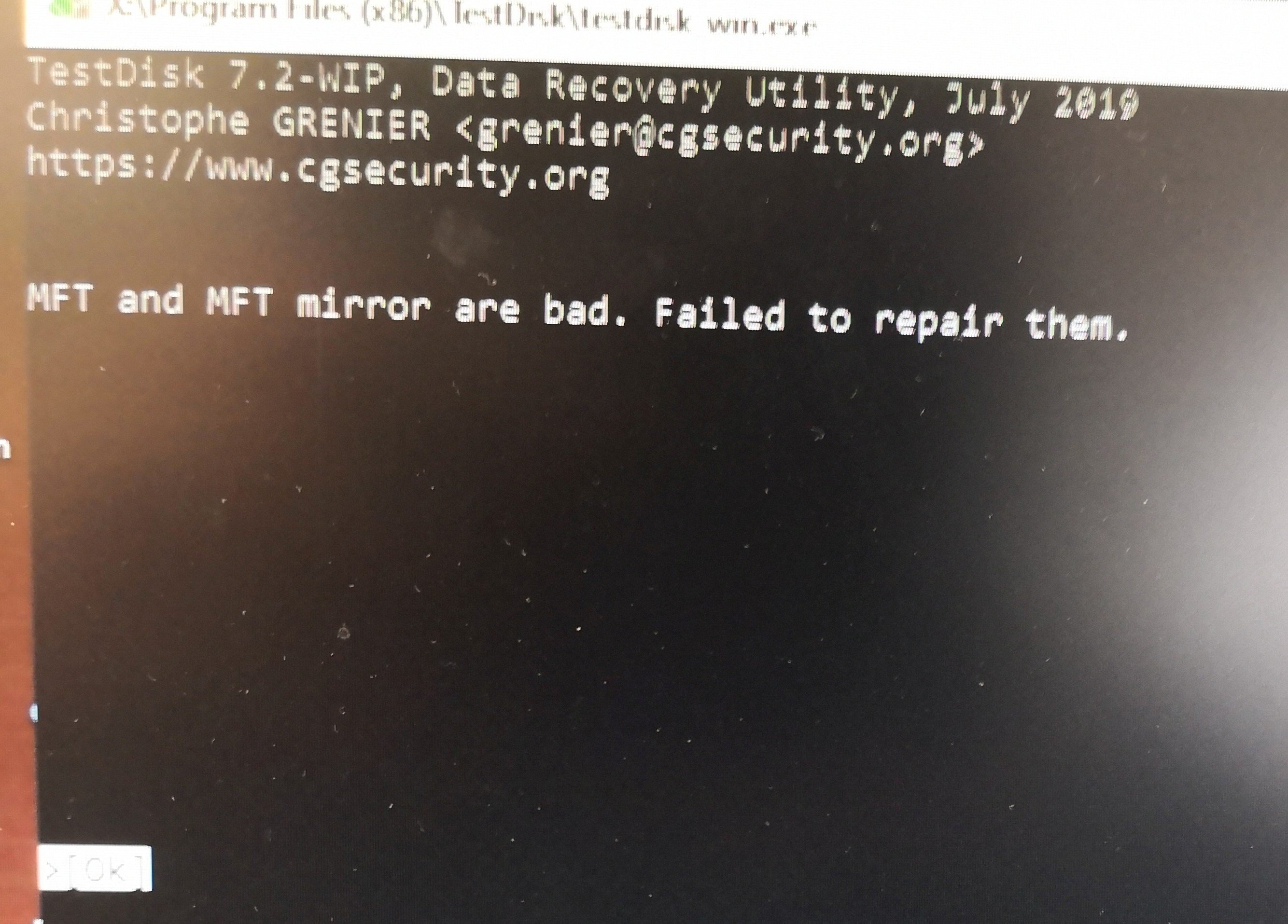

Reparatur des Bootsector und MFT folgende Meldung:
Hab noch weitere Testdisk Bilder, evtl helfen die weiter wennjemand eine Idee haben sollte.

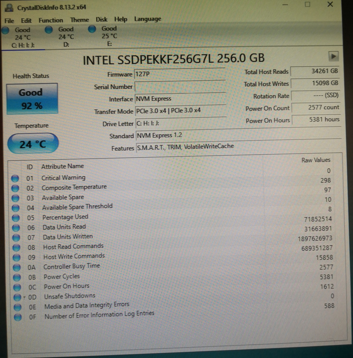

nur zur Info; SMART Werte der SSD über CDI oder GSMART Control oder HDTune alle ok .

Hatte ich bereits geschrieben, Werte über CDI (Crystaldiskinfo) absolut ok.
Zeig doch mal bitte den CDI-Screenshot.

wie versprochen die nachgereichten Bilder.
CDI:

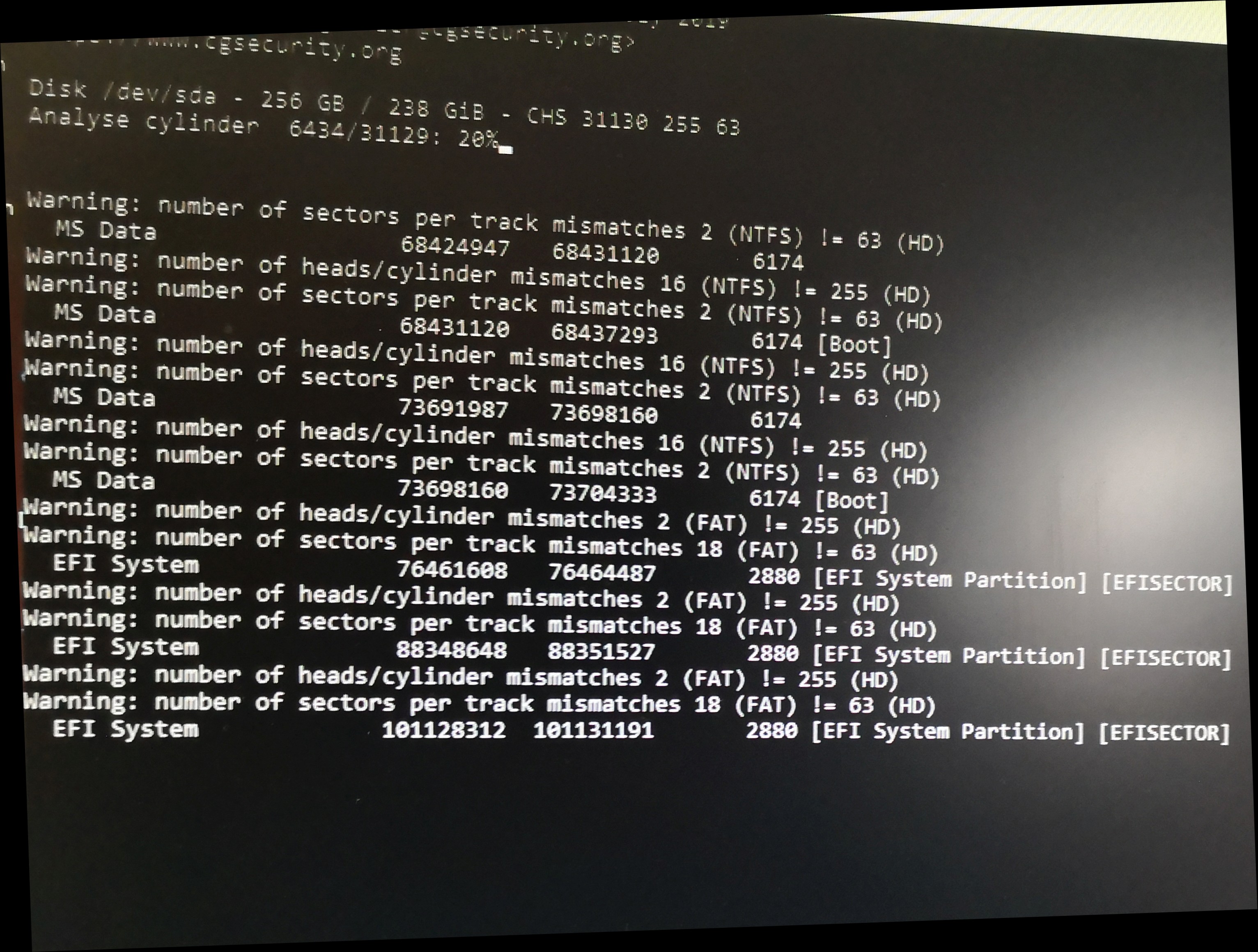

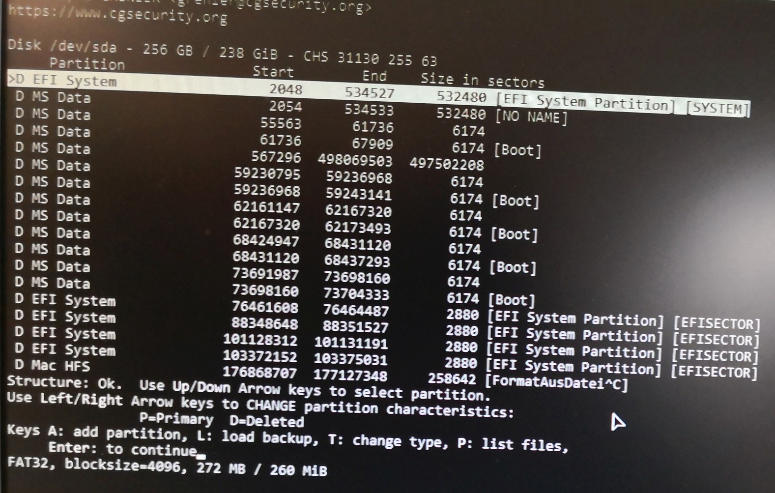

Testdisk mittendrinn (werden viiel mehr Partitionen angezeigt als normal da):
Testdisk 7.2 fertiger Scan, seltsam sind die vielen Partitionen, vor allem
die mit MacHFS gekennzeichneten. Er meinte es wurde nie was mit
Mac an dem Windows getätigt, evtl. nur ne falsche Kennung?!
Auch sehr seltsam nach dem ersten Kurzscan der deeper Scan ergibt zuerst folgendes (Cyl. missmatch etc.), was später in obigen Bild endet:
Die SMART-Werte sehen ok aus. Das ganze Drama hat wohl mit irgendwelchen überlappenden Partitionen zu tun. Irgendwann krachts dann bei sowas.

Also Korrektur der Partitionswerte mittels Testdisk nicht möglich?
Gibt es noch was vergleichbares wie Testdisk was einfacher zu bedienen ist?
Du hast aber schon nach Intel/GPT gescannt und nicht nach MBR?

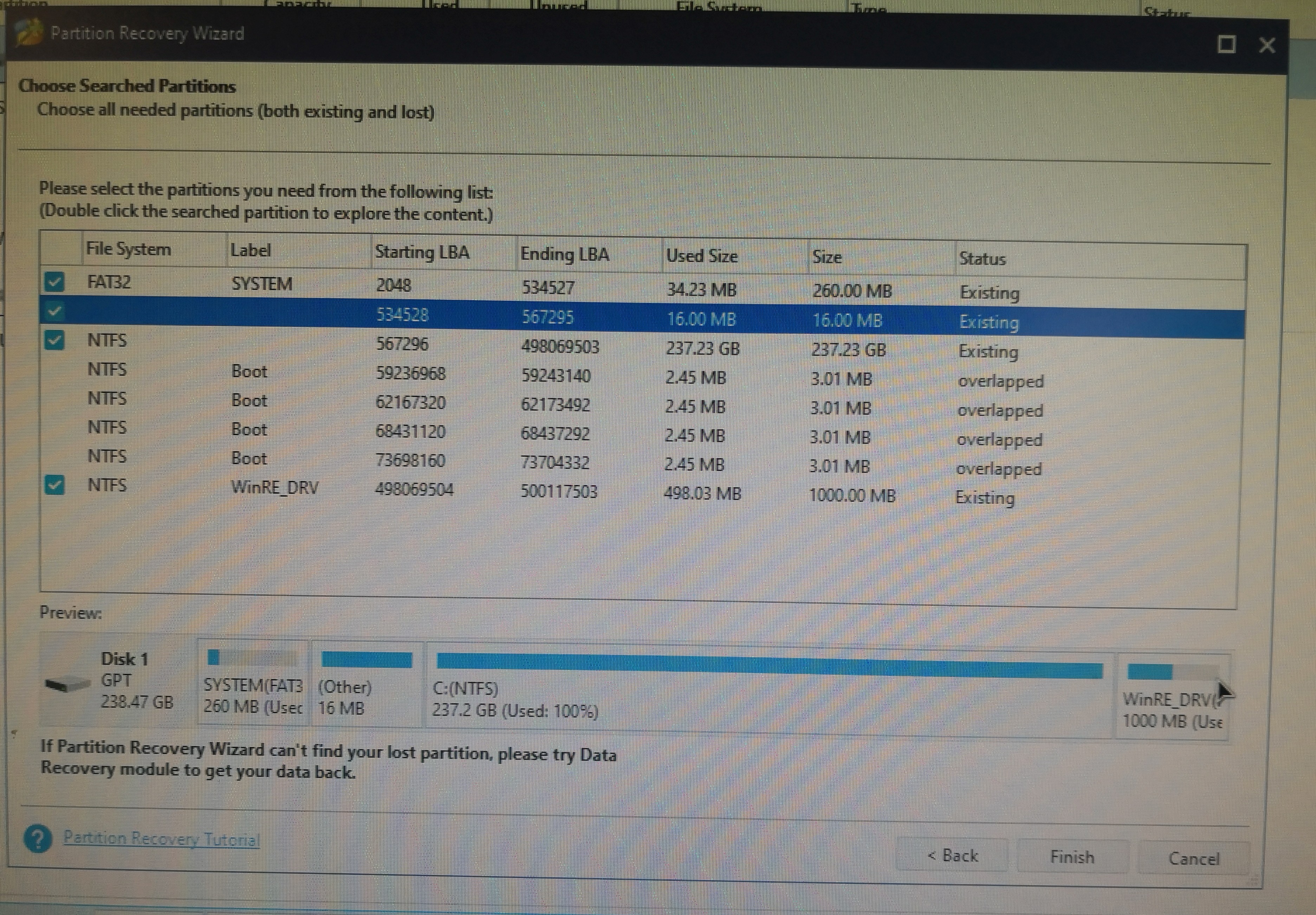

Warum zeigt dann der nachfolgende Screen mit dem Partition Wizard "C: (NTFS)" an?
Mit PhotoRec (gehört zu TestDisk) kann man auch Daten aus Partitionen ohne Dateisystem, oder unpartitionierten Bereichen, wiederherstellen, oder es zumindest versuchen. Wird aber das System auch nicht mehr zum booten bringen.
Der PW erkennt tasächlich NTFS aber man kann nicht über die "Explore" Funktion rein.
Wird als voll angezeigt. Im zweiten Bild von oben steht unten über Diskpart "RAW".
Ja (Frage vorhin), es wurde nach EFI/Intel gescannt.

Wurde die Firmware der SSD in den letzten Jahre mal aktualisiert? Scheint eine Intel SSD 600p mit FW 127P zu sein. Leider ist nichts zu finden, welche FW die letzte war, gibt nur ein Firmware Update Tool von Intel.
Wenn nicht, und wenn der Anwender hier nichts verbockt hat, könnte ein Bug die Ursache für den Unfall gewesen sein.
https://www.anandtech.com/show/12742/latest-windows-10-version-incompatible-with-intel-ssd-600p
... Intel has issued two firmware updates for the 600p family, each fixing several bugs including some that had the potential to cause data loss or corruption. ...
