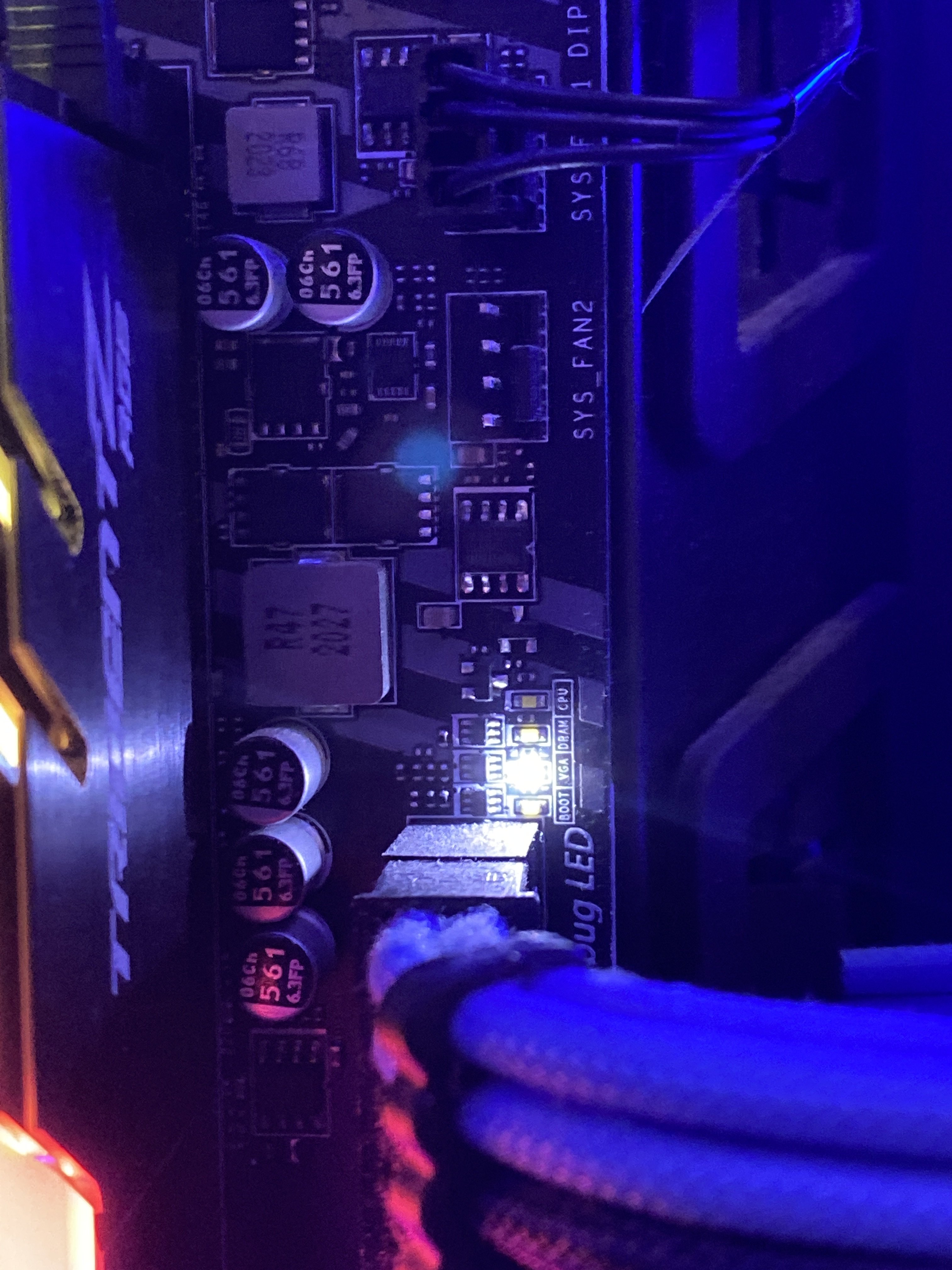

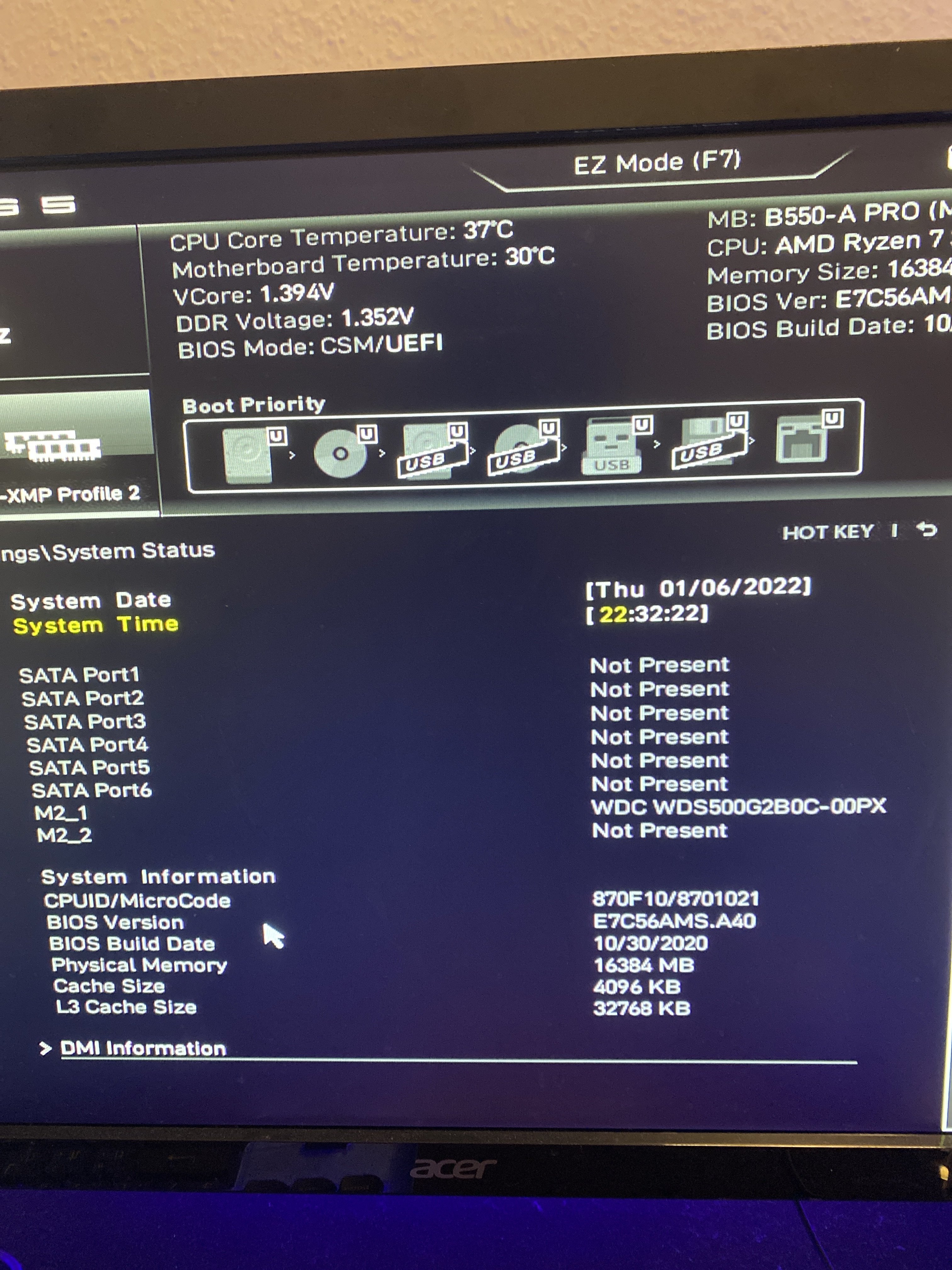

Also da fange ich mal an zuerst hatte ich das problem das der pc bei grafiklastigen aktionen abstürzt davor gibt es ein völlig verzerrtes bild und ein wenig audio danach bootet der pc nicht und bleibt bei der fehleranzeige bei vga fest dabei drehen sich die lüfter bei voller geschwindigkeit.Heute hat sich ein völlig anderes problem gezeigt ich habe nochmal probiert zu booten ohne was davor verändert zu haben und plötzlich lande ich im bios und meine m.2 ssd wird nicht mehr als boot device erkannt dann habe ich einiges probiert und jetzt hängt der pc wieder bei vga
Ich habe die karte raus und reingenacht das hat geklappt dann bootete der pc zwar wieder aber dann kam das erste problem wieder dann habe ich den ram getestet und danach ging der pc nicht mehr an ich habe die m.2 ssd abgeschlosen und wieder rein getan und auch in einen anderen slot getan ich habe einen windows stick verwendet aber dort wurde die ssd nicht erkannt

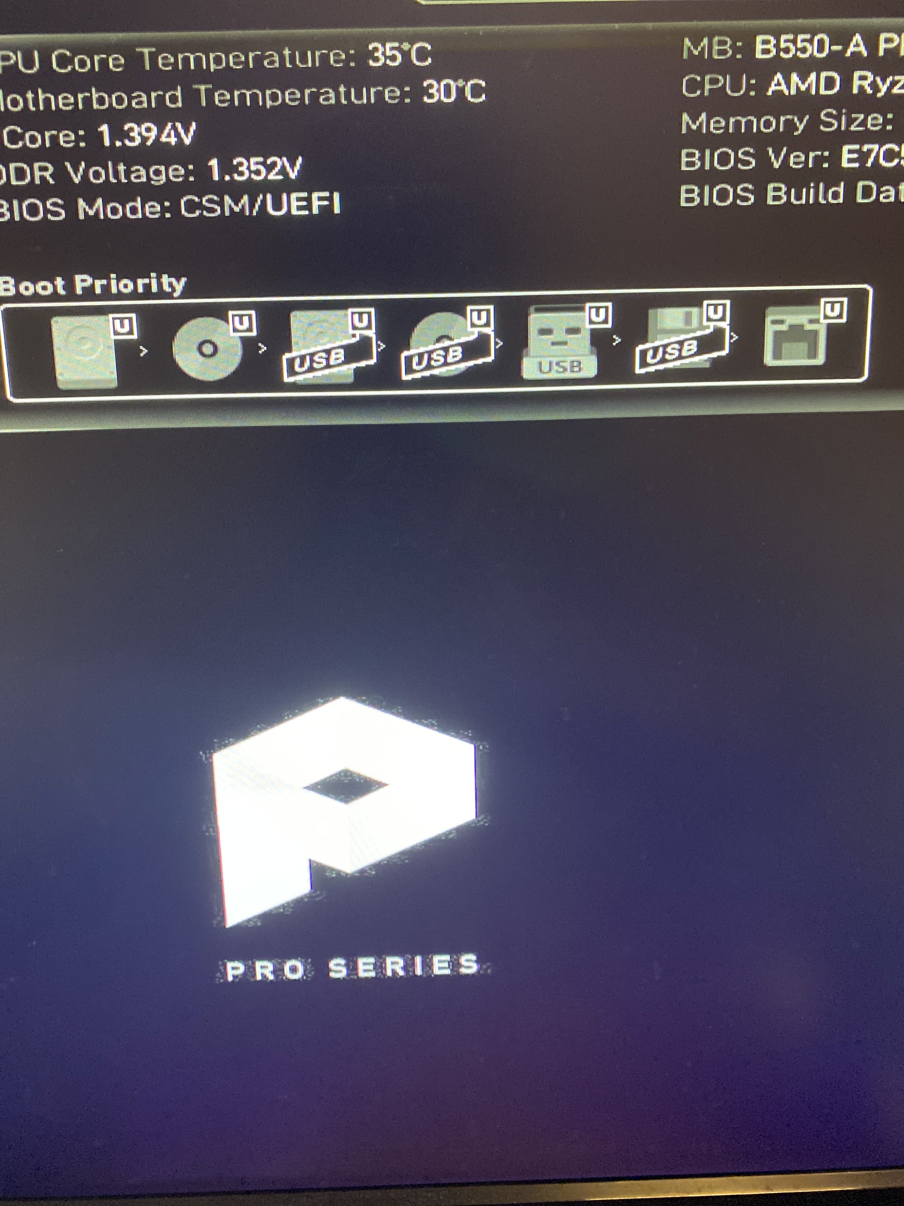

Gerade hat er wieder gebootet und ich verstehe es einfach nicht

So also ich habe jetzt im bios secure + gemacht damit habe ich zwar alle meine daten auf der ssd verloren aber jetzt funktioniert alles einfwandfrei war wohl einnsoftware problem werde mir aber trotzdem ein neues netzteil zulegen
