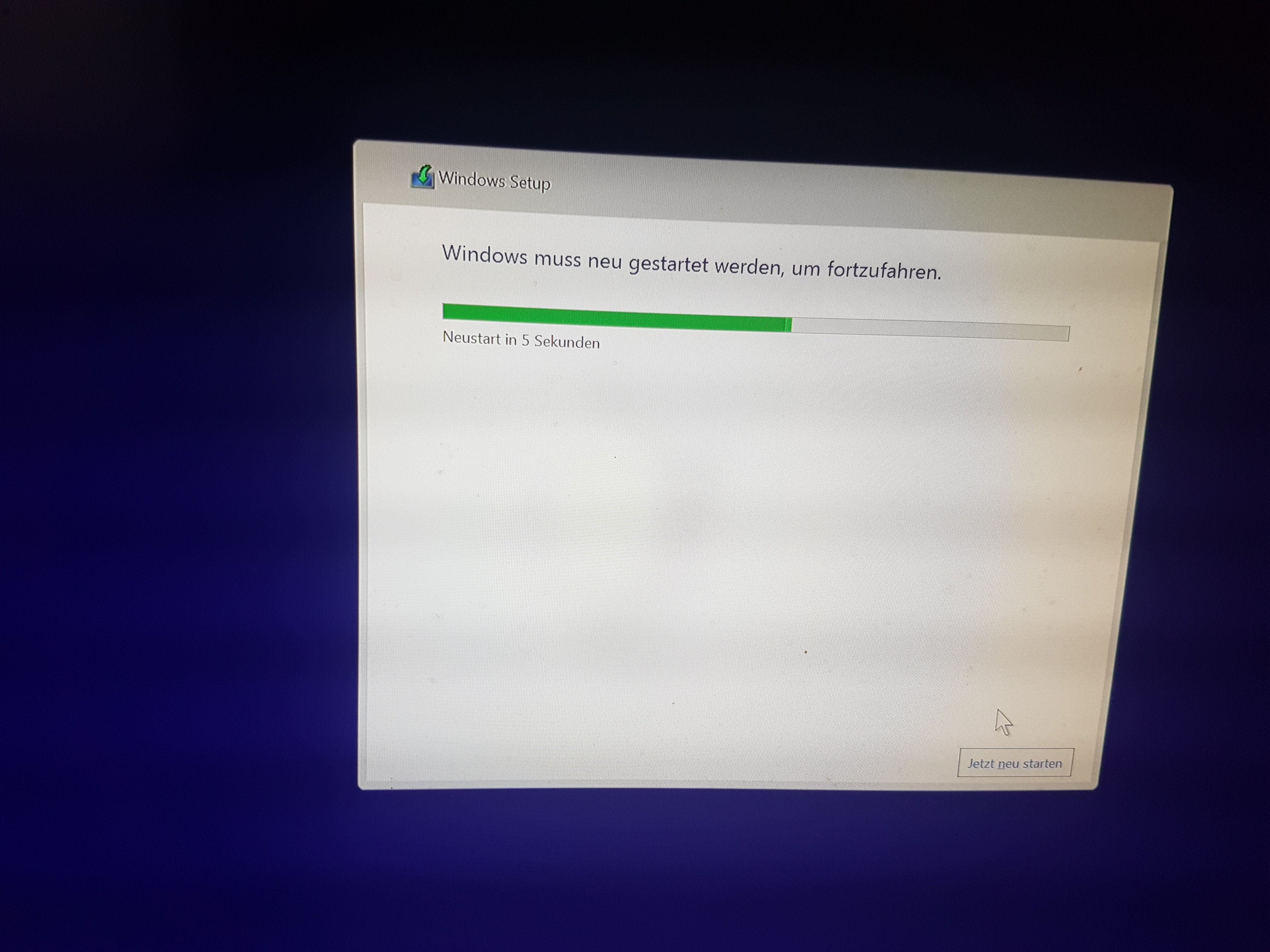

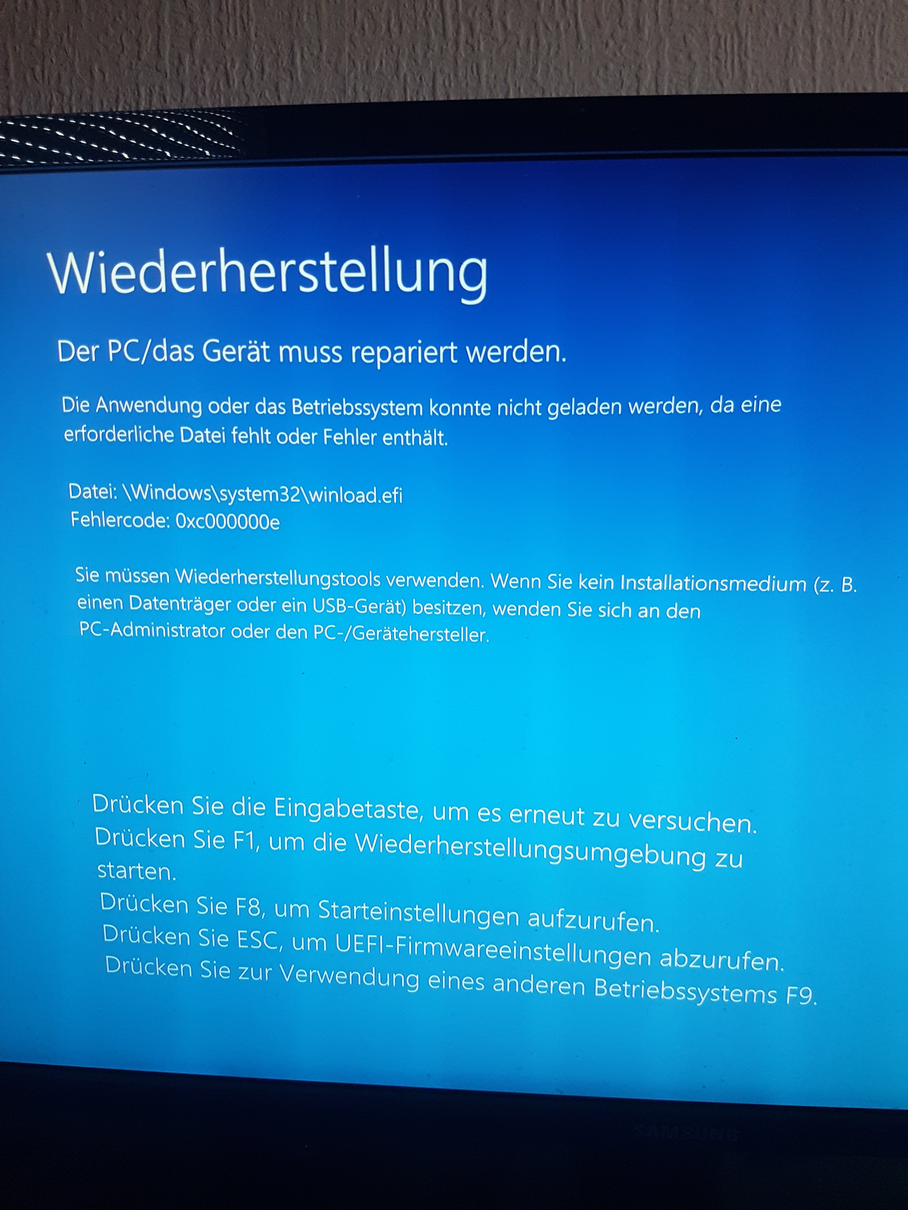

Ich habe mir eine Samsung 970evo m. 2 geholt und diese auf meinem neuen Mainboard Asus Rog Crosshair 7 Hero in den M. 2_1 Slot gesteckt. Seit 12 Stunden versuche ich nun Windows darauf zu installieren. Ich habe über Windows Tool Manager(so hieß das oder?) und über rufus gpt uefi gedingst und im BIOS auch auf Uefi gestellt, mit allem möglichen was ich online so gefunden habe. Letzendlich klappte die installation und die 970evo wurde auch erkannt aber nach dem neustart während der installation kommt winload. efi is missing. Ich habe das ganze mehrmals ausprobiert und auch auf meine alte Ssd. Ich bekomme einfach windows auf die neue SSD im m. 2 Anschluss nicht installiert. Mittlerweile habe ich überall Fehlermeldungen und bin am verzweifeln, bitte helft mir windows auf meine neue, von windows selbst erkannte und über uefi installation auswählbare nvme ssd zu installieren.

Wenn ich Windows jetzt über meine alte SSD starte bekomme ich beim booten einen fehler angezeigt, muss mit f9 dann ein neues windows auswählen und dann lädt er von meiner alten SSD obwohl ich im bios in der boot Reihenfolge die alte als erstes ausgewählt habe.

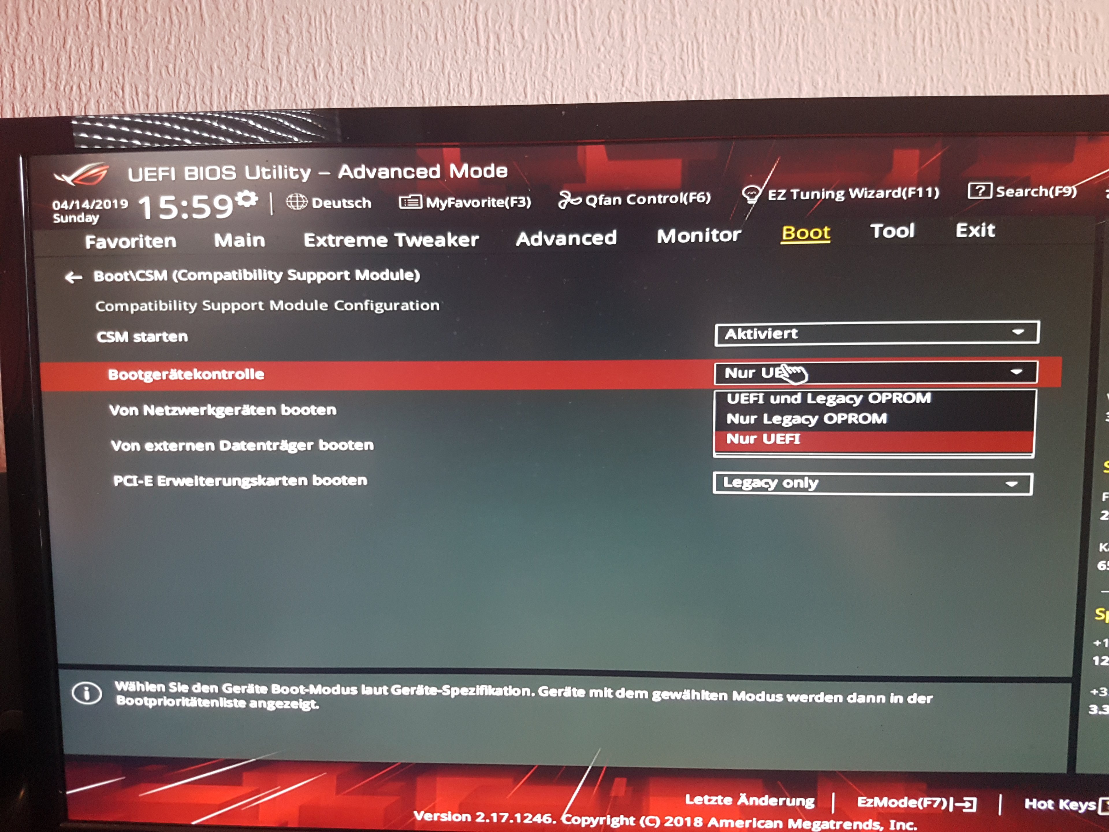

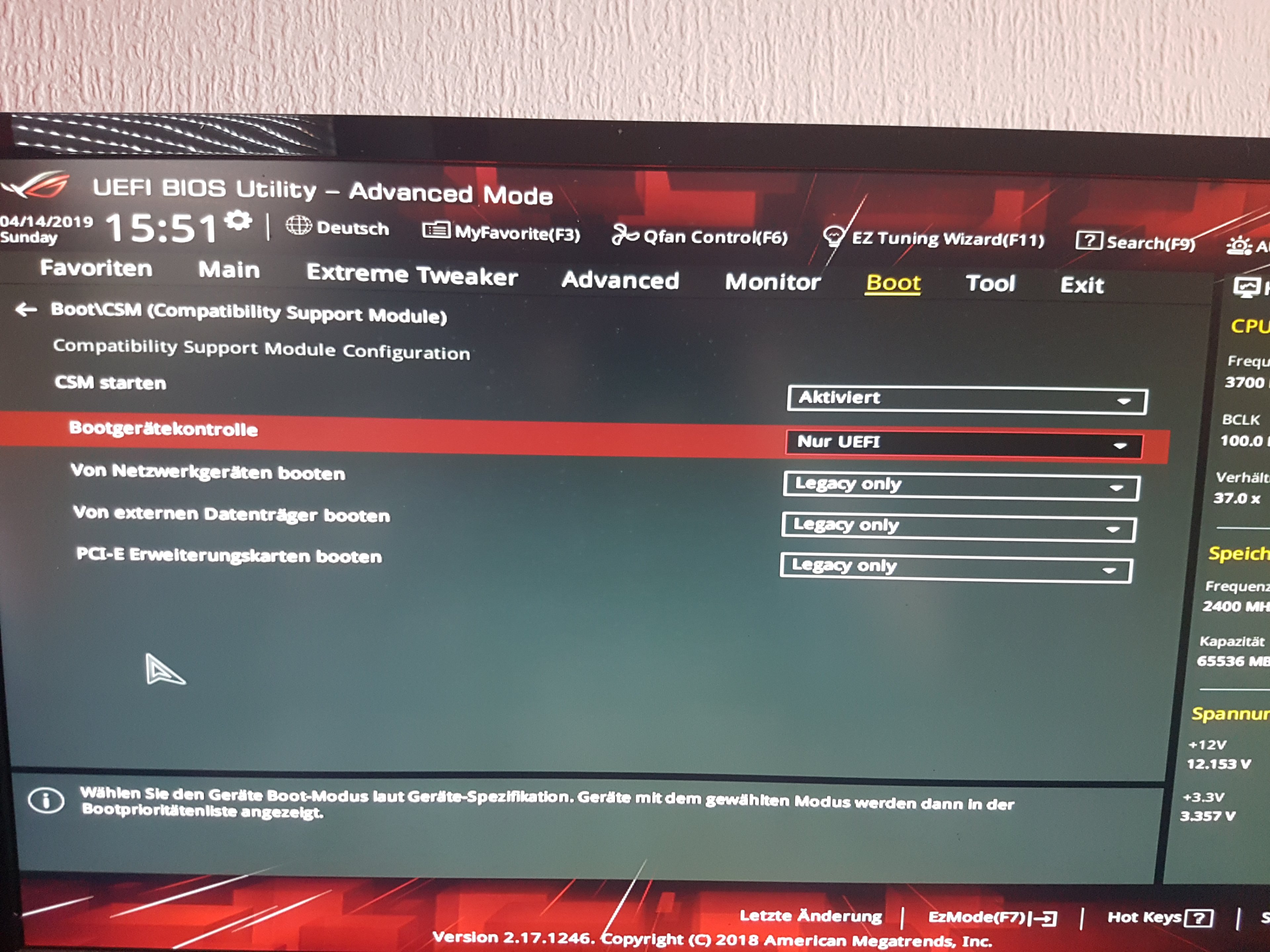

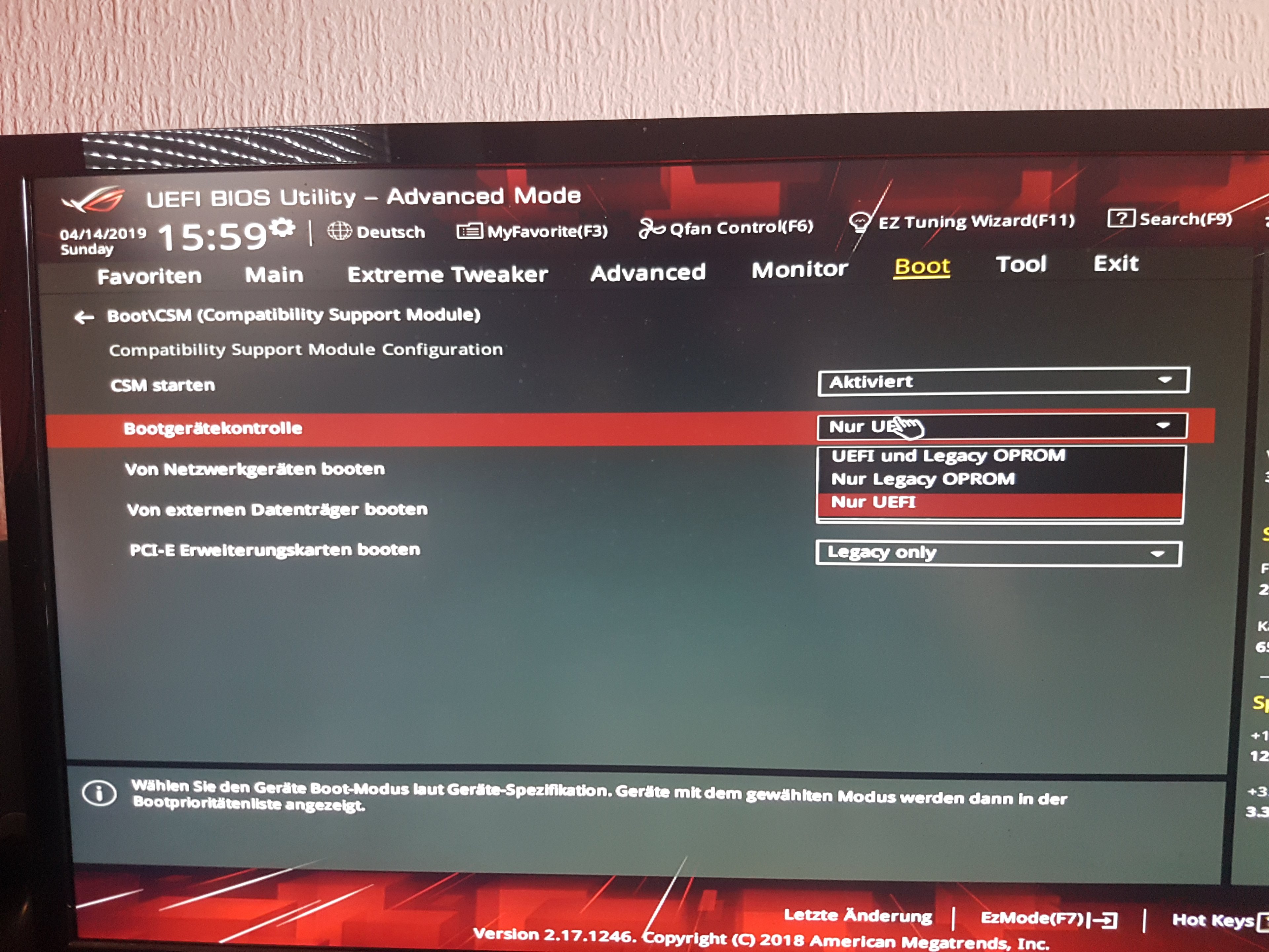

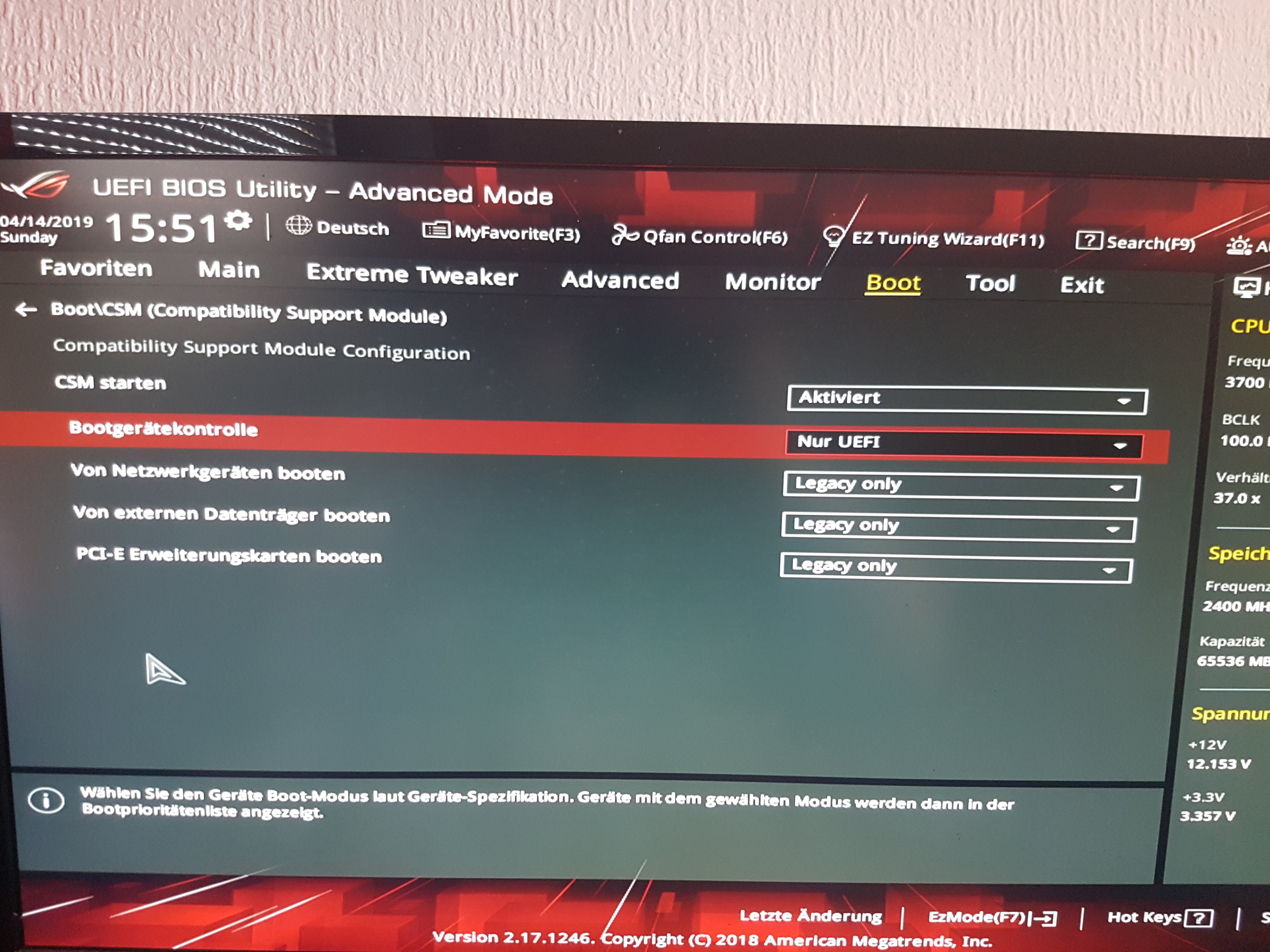

Ich bin aktuell im bios und hier sind die Bilder, der stick steckt auch drinnen mit den einstellungen die zu sehen sind.

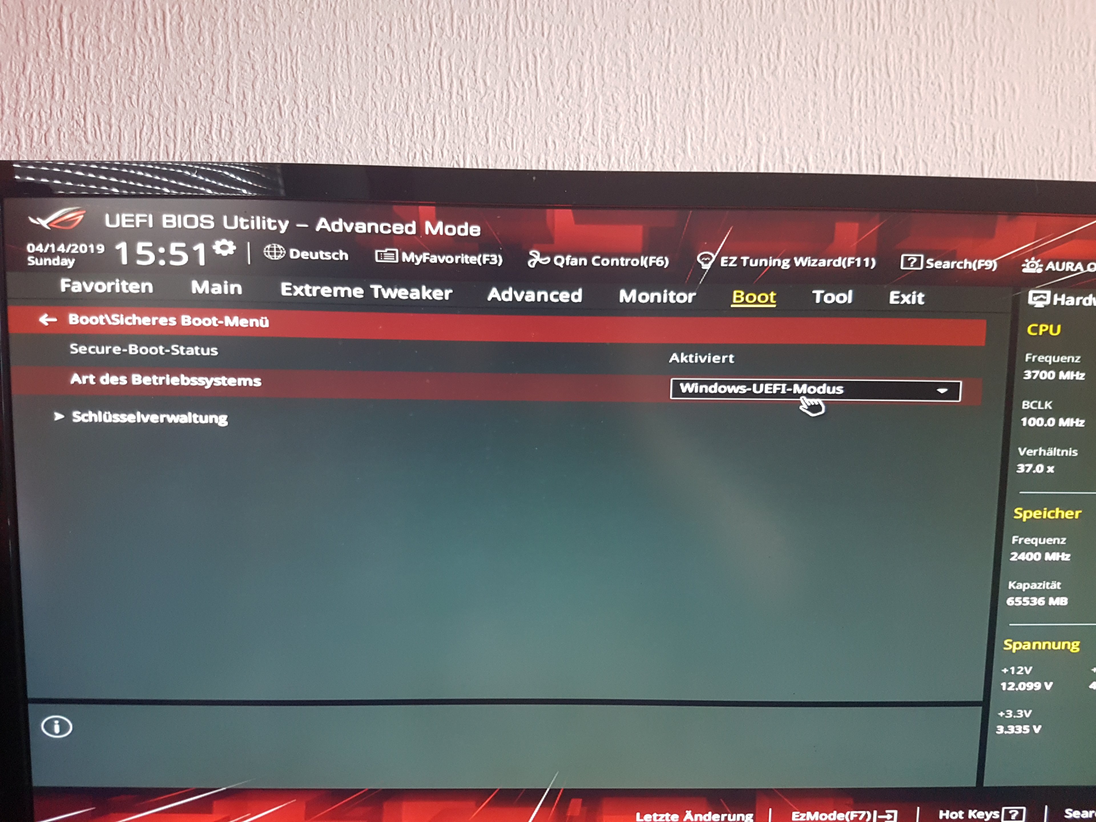

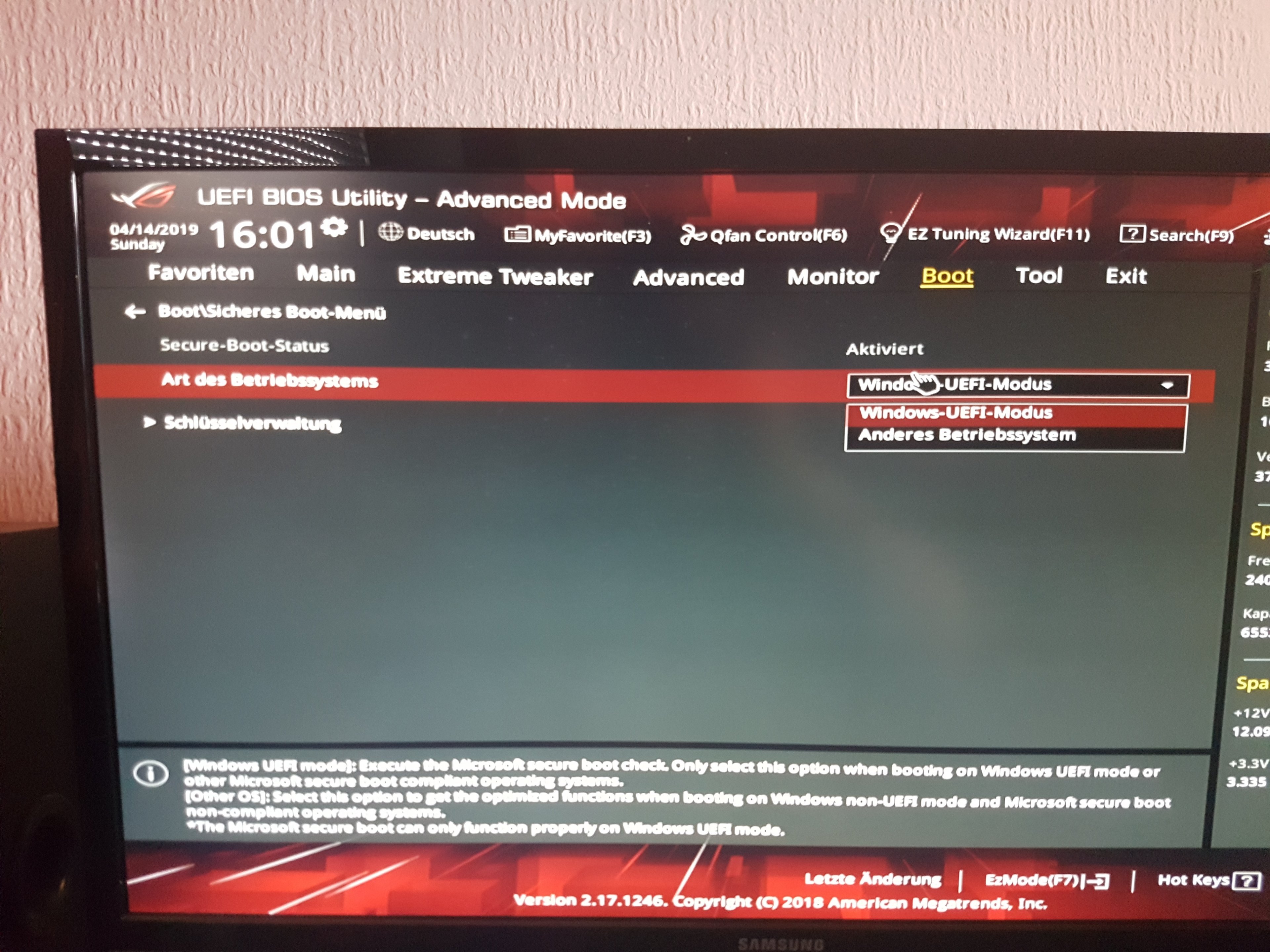

SecureBoot muss ausgeschaltet sein
Das "aktiviert" ist ausgegraut, ich kann da nicht draufklicken.
cartridge_case schrieb:
Deaktiviere mal Secure Boot. Wieso immer nur only? Kannst du nicht auf automatisch umstellen?
Das kann ich einstellen und weil ich es halt öfter gelesen habe,... ich weiß es doch auch nicht. Ja und secure boot weiß ich nicht genau wie ich das ausstellen kann.
Ich kann nur das ändern, auf Schlüsselverwaltung und zurück drücken.

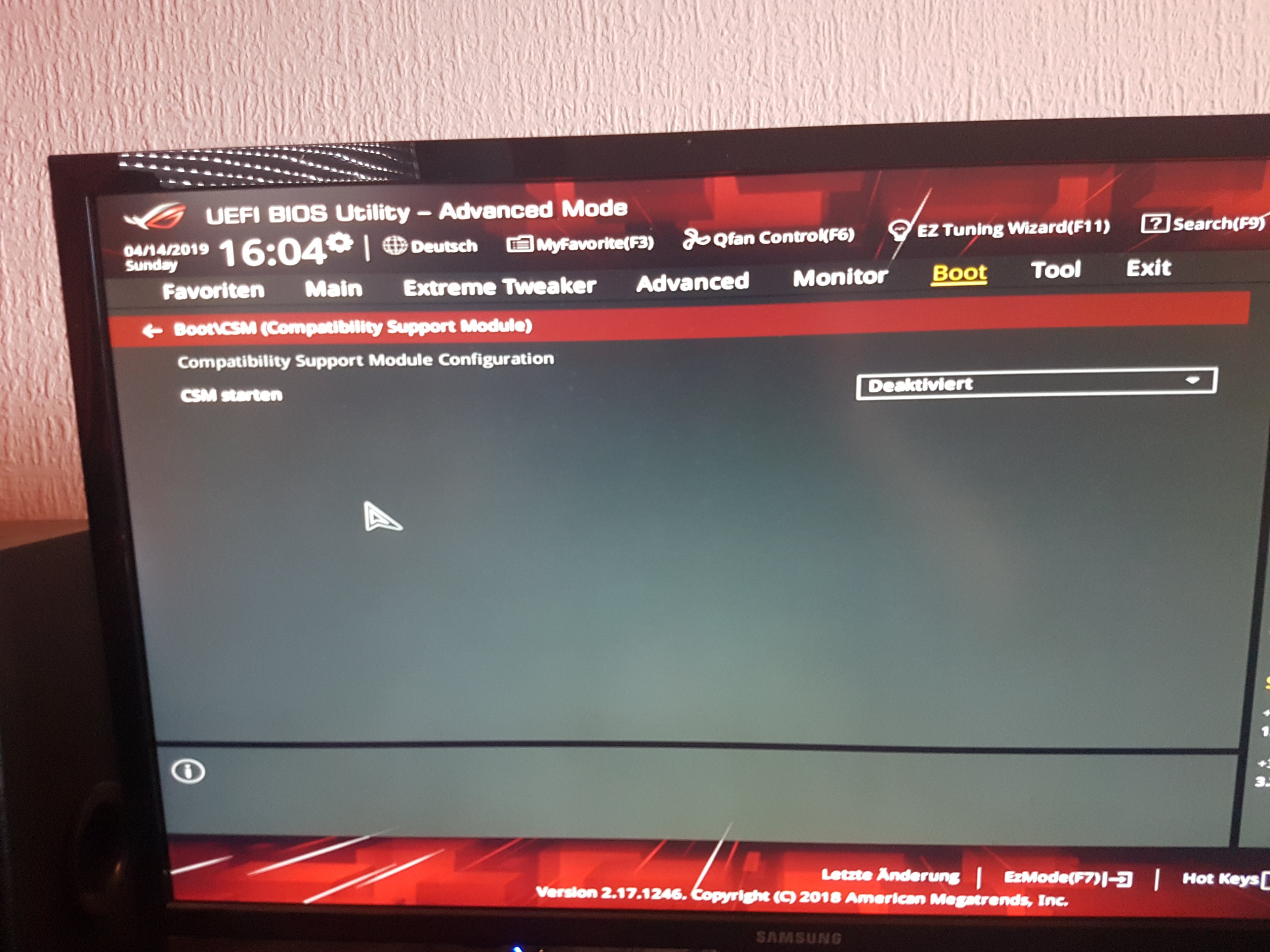

CSM ist der alte BIOS Modus.
wenn der deaktiviert ist, wird der UEFI Modus genutzt.

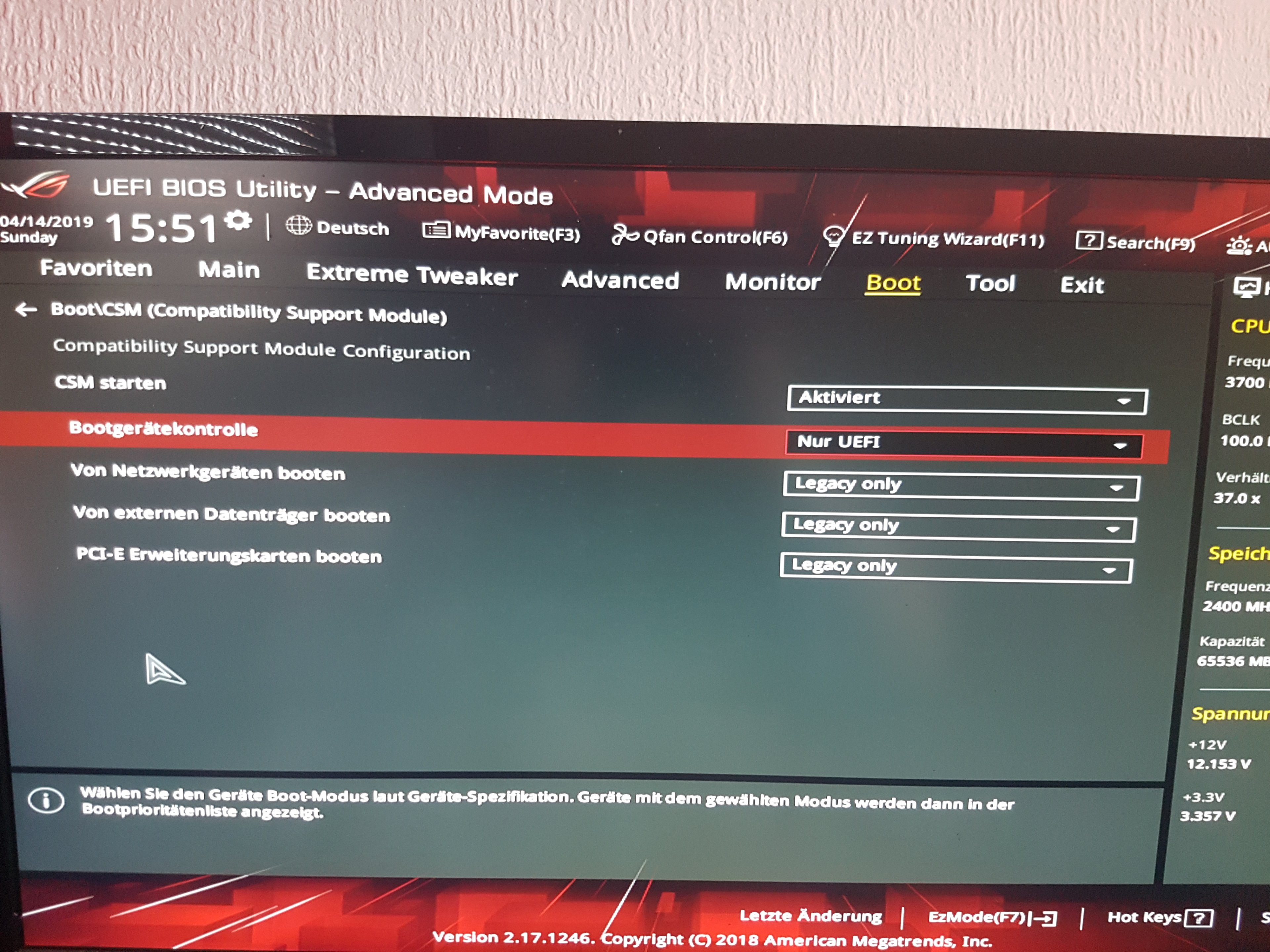

So ich habe einfach mal mit csm deaktiviert eine Installation durchgeführt, dafür habe ich die Zielplatte gelöscht und neu angelegt während der Installation und nach dem neustart am ende der Installation kommt wieder der winload fehler.
Hier hast du "legacy boot only" von externen Datenträgern aktiviert. Das klingt für mich als wenn du im Bios Modus vom Stick bootest und installierst. Dann aber im UEFI Modus von der Festplatte versuchst zu booten. Deswegen auch die Fehlermeldung von wegen winload.efi, die es dann bestimmt nicht gibt.
Erstelle den Stick einfach mit dem Media Creation Tool und boote und installiere im UEFI Modus vom externen Datenträger. Oder lass es halt einfach auf Auto. Ich denke Windows 10 wird dann schon so intelligent sein und nicht das veraltete Verfahren nehmen bei beiden Auswahlmöglichkeiten.

@moinsen128 ich hatte jetzt csm deaktiviert und konnte dort dann nichtsmehr einstellen und dennoch ging es nicht.

Der winload fehler den ich weiter oben im anhang habe, das was der fehler. Stick wurde erkannt, m. 2 auch, installation geht bis nach dem neustart und dann kam der winload fehler.

Secure Boot kann ich mit meinem Board auch nicht deaktivieren.

Das er nach der Installation entweder über winload.efi meckert oder nichts anzeigt, klingt halt irgendwie nach Fehler im Zusammenang UEFI/BIOS.
