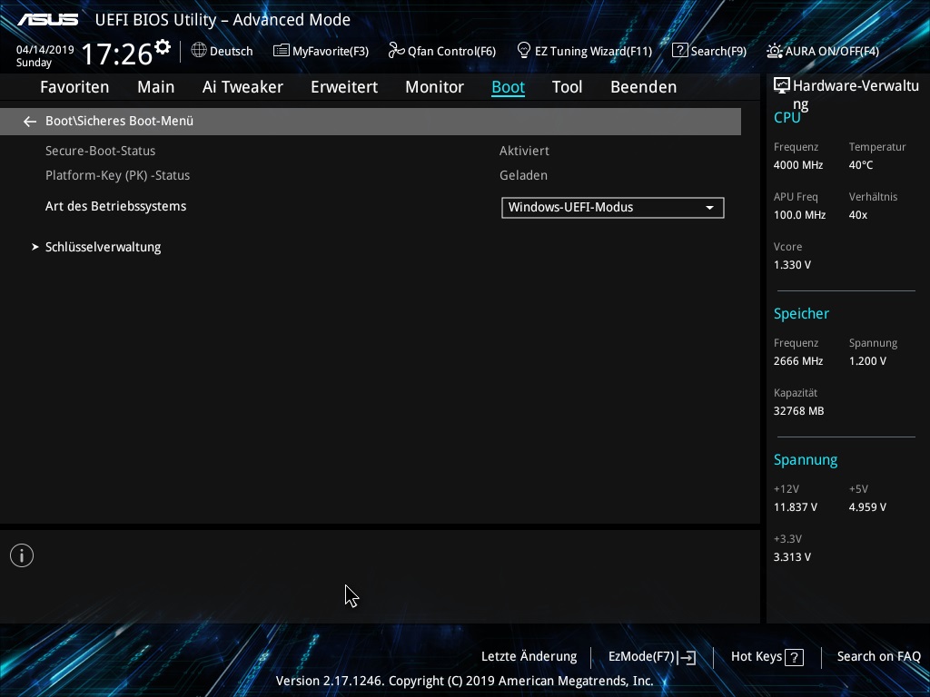

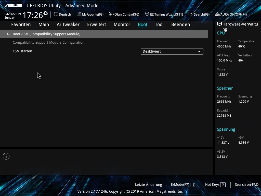

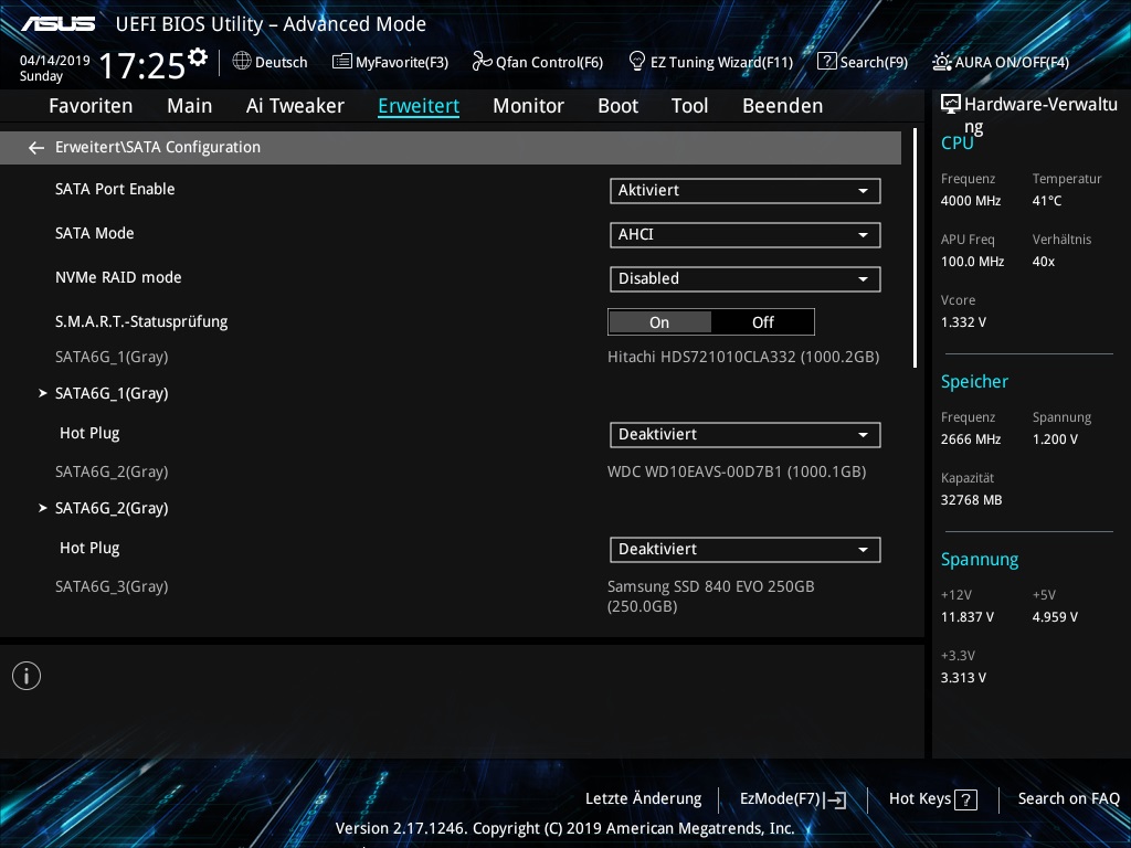

Schau in dein UEFI und mache diese Einstellungen:
773062
Anschließend BIOS abspeichern und deinen mit dem Media Creations Tool erstellten USB stick einstecken und nach dem Einschalten des PC´s das BIOS BOOT MENÜ mit der Taste F8 aufrufen (evtl. mehrmals drauf drücken bis das Menü erscheint). Nun deinen USB Stick mit vorangestelltem UEFI: aus der Boot Liste auswählen und die Installation starten ...
Wichtig ist, das nur die M2 SSD im SLOT steckt und keine weitere Platte angeklemmt ist.

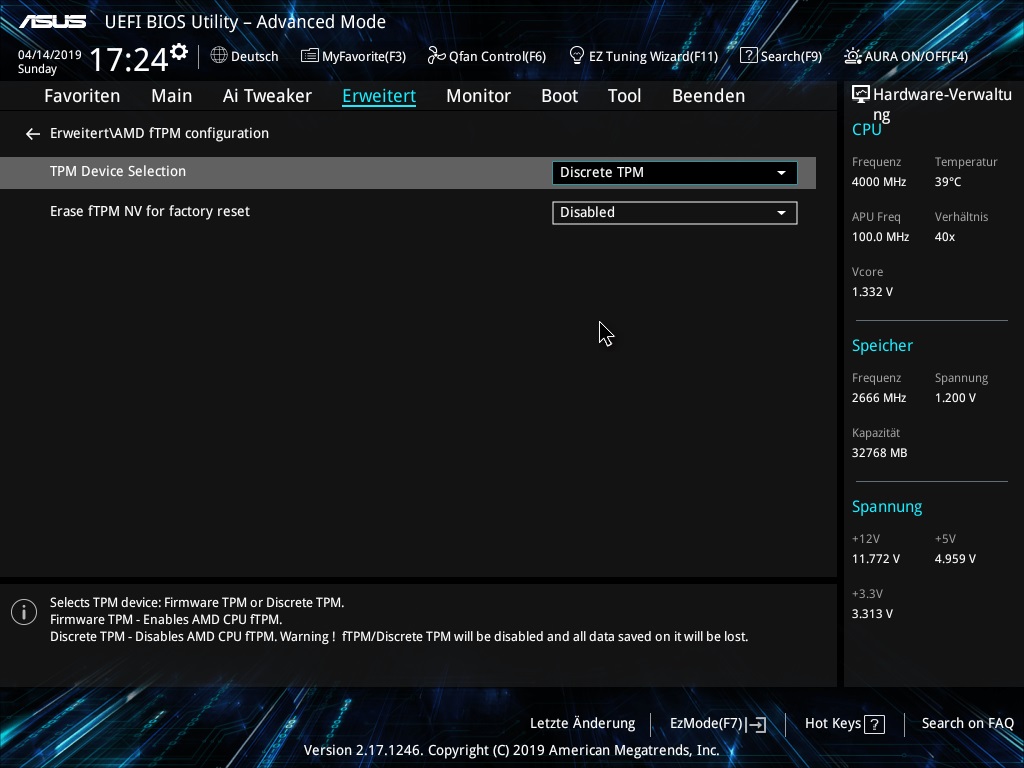

Schau mal oben meine Bilder, diese Einstellungen sind wichtig. Müßten bei dir in etwa genau so aussehen.
In meinen Bildern steht oben in welcher Untergruppe dies jeweils zu finden ist. Und aktiviere oder deaktiviere wie in meinen Bildern, bzw. triff diese Einstellungen. ASUS UEFI ist ganz easy. Mit wenigen Einstellungen zum Ziel.

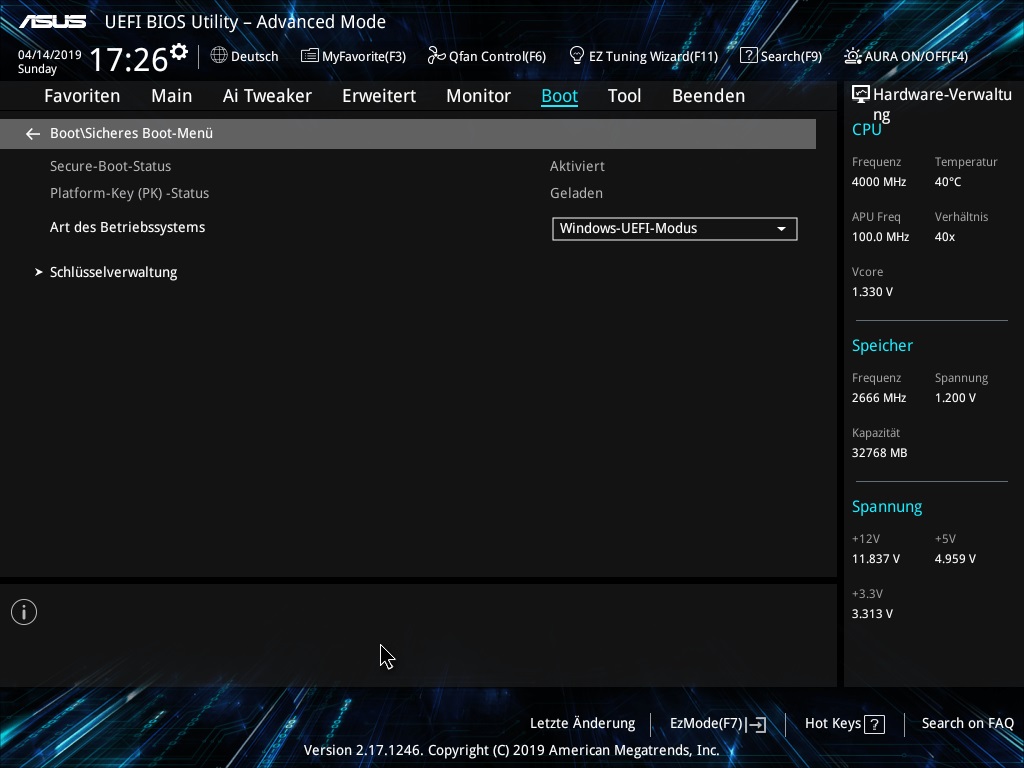

Secure Boot kann bei ASUS nicht deaktiviert werden. (wie man bei mir im 3. Bild sehen kann - Voreingestellt und nicht änderbar). Muss man auch nicht ... deaktivieren.
Dafür gibt es die Einstellung : Windows UEFI Modus ... (Hier könnte man auch weiteres Booten erlauben...).
Deshalb Media Creations Tool verwenden ...
und unbedingt den USB Stick über das BIOS BOOT MENÜ (Taste F8) beim Hochfahren starten und die Auswahl : UEFI: dein USB Stick treffen.

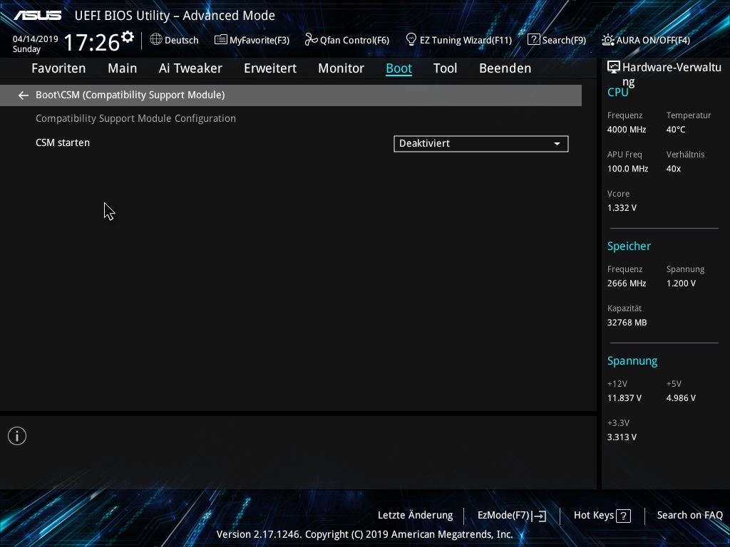

Hast du im UEFI auf WINDOWS UEFI MODUS (Bild 3) eingestellt und die CSM (Bild 4) deaktiviert ?
Es könnte nämlich sein, das dann der Windows Boot Manager auf der SATA Platte landet ... wie bei mir schon passiert.

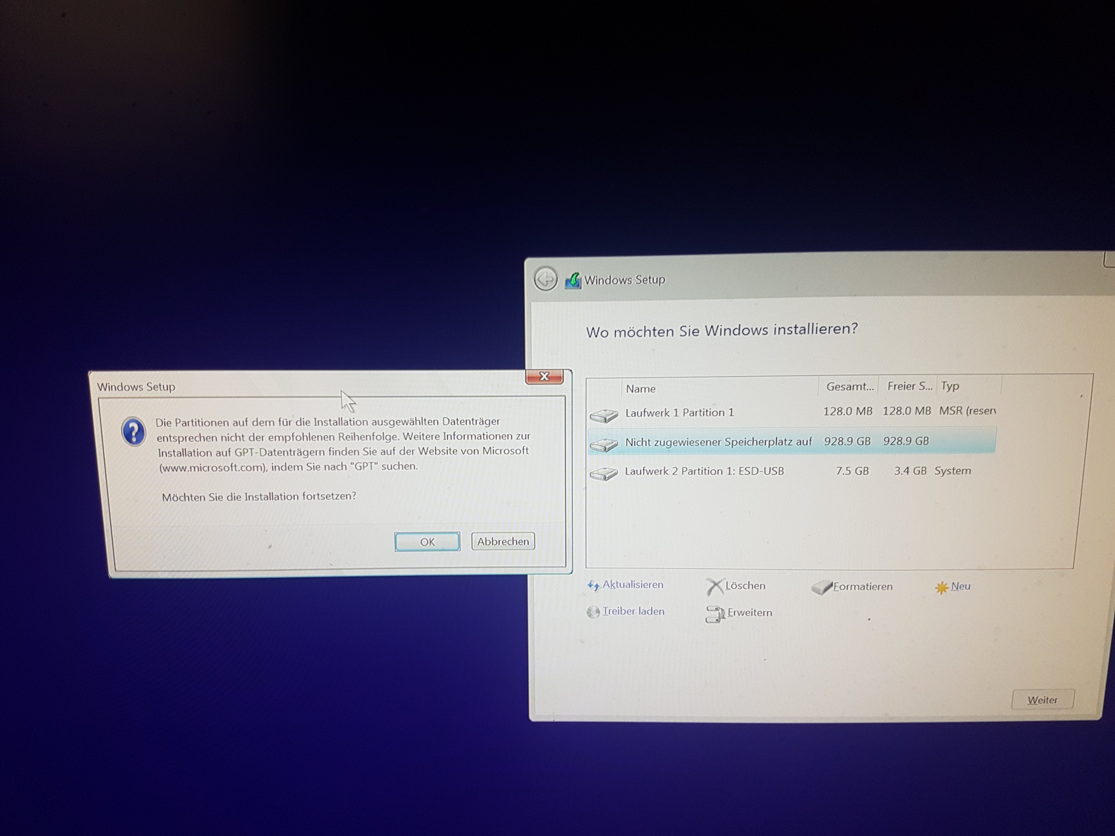

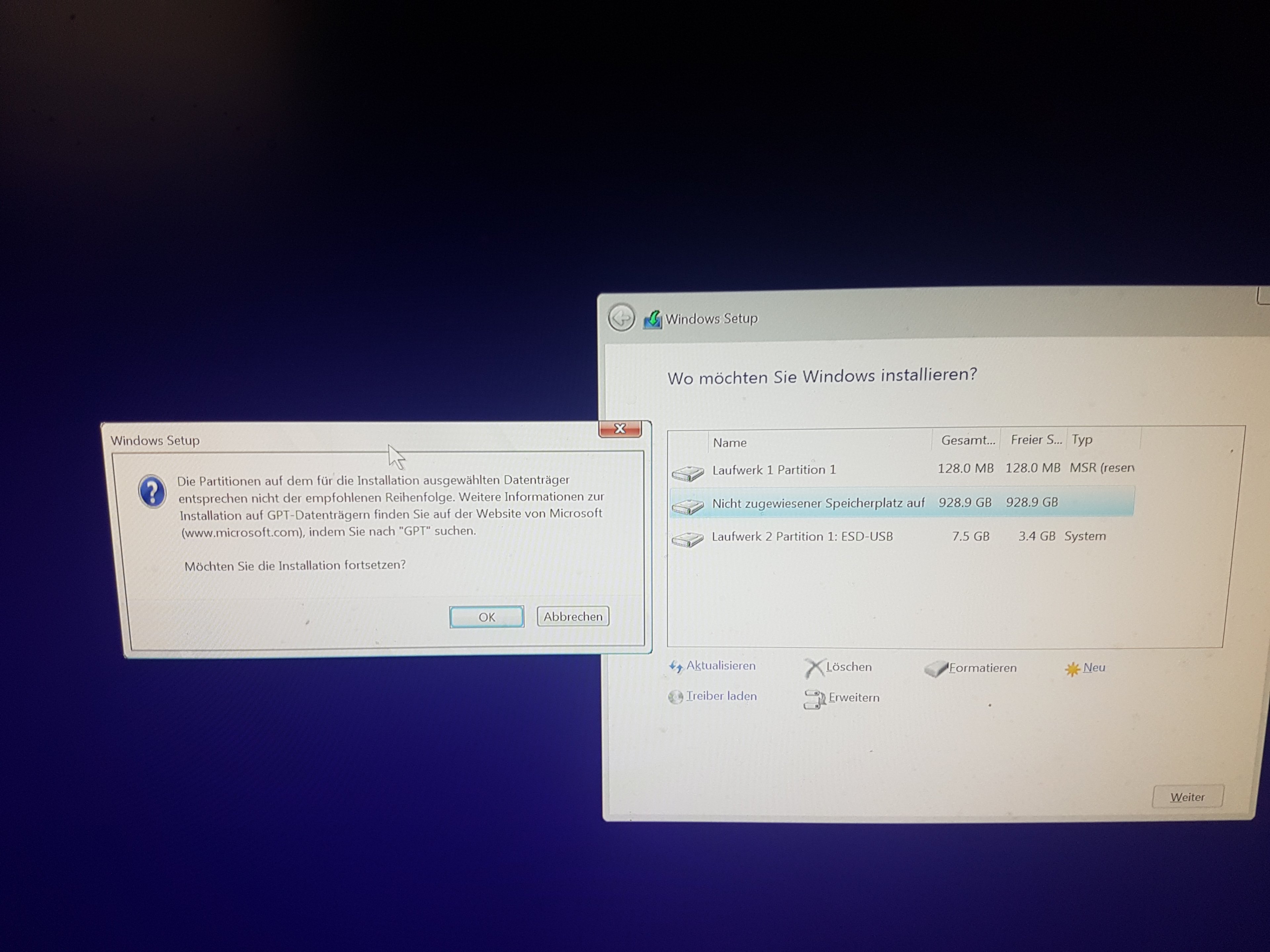

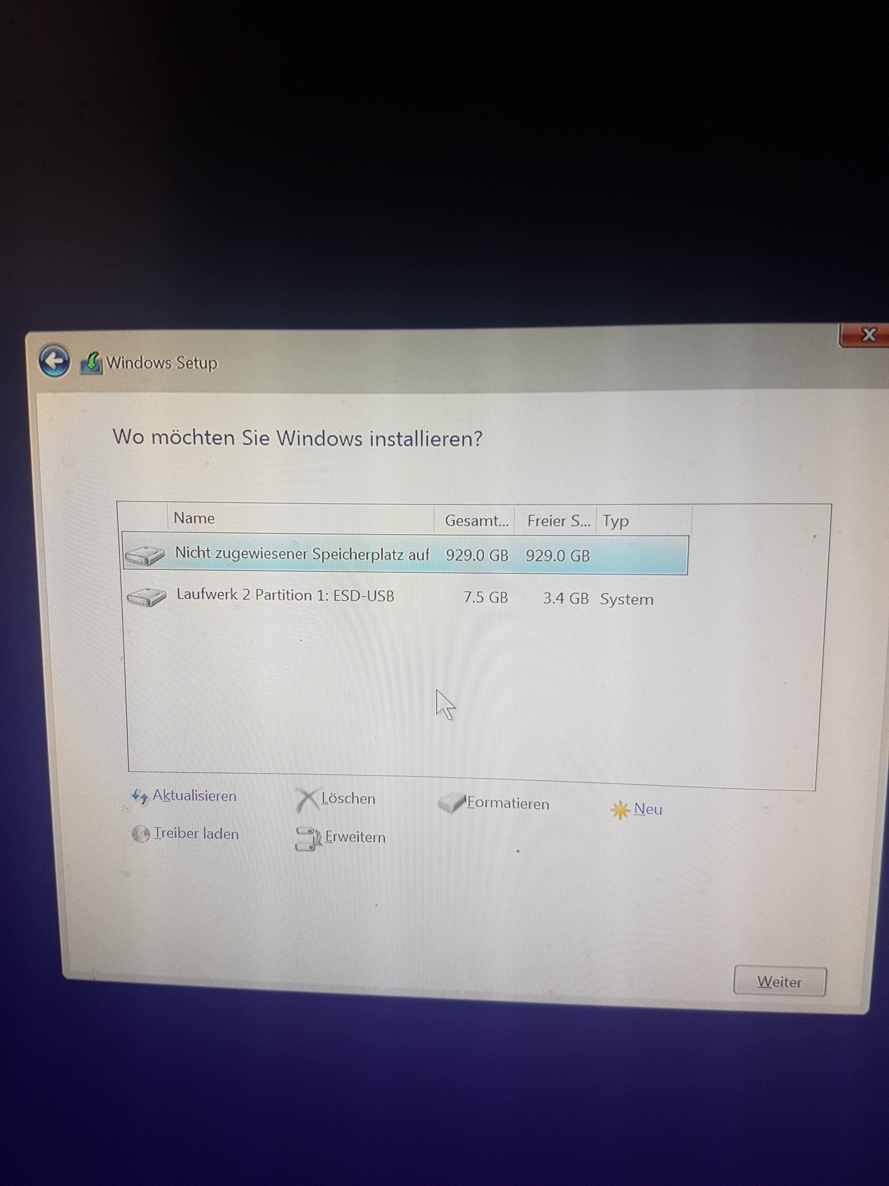

Öh, ja mache ich doch, ist alles andere abgeklemmt, siehe hier :
Das kommt wegen dem Zeug was ich mit diskpart gemacht habe? Einfach mal ja drücken ?
Nicht weiter machen, lösche alle Partitionen.
Der Partitionsstil entspricht nicht der Windows Vorgabe.
Deshalb : Erst alle Partitionen löschen und dann in den unzugeordneten Speicherbereich bzw. nicht zugewiesenen Speicherplatz installieren lassen ...

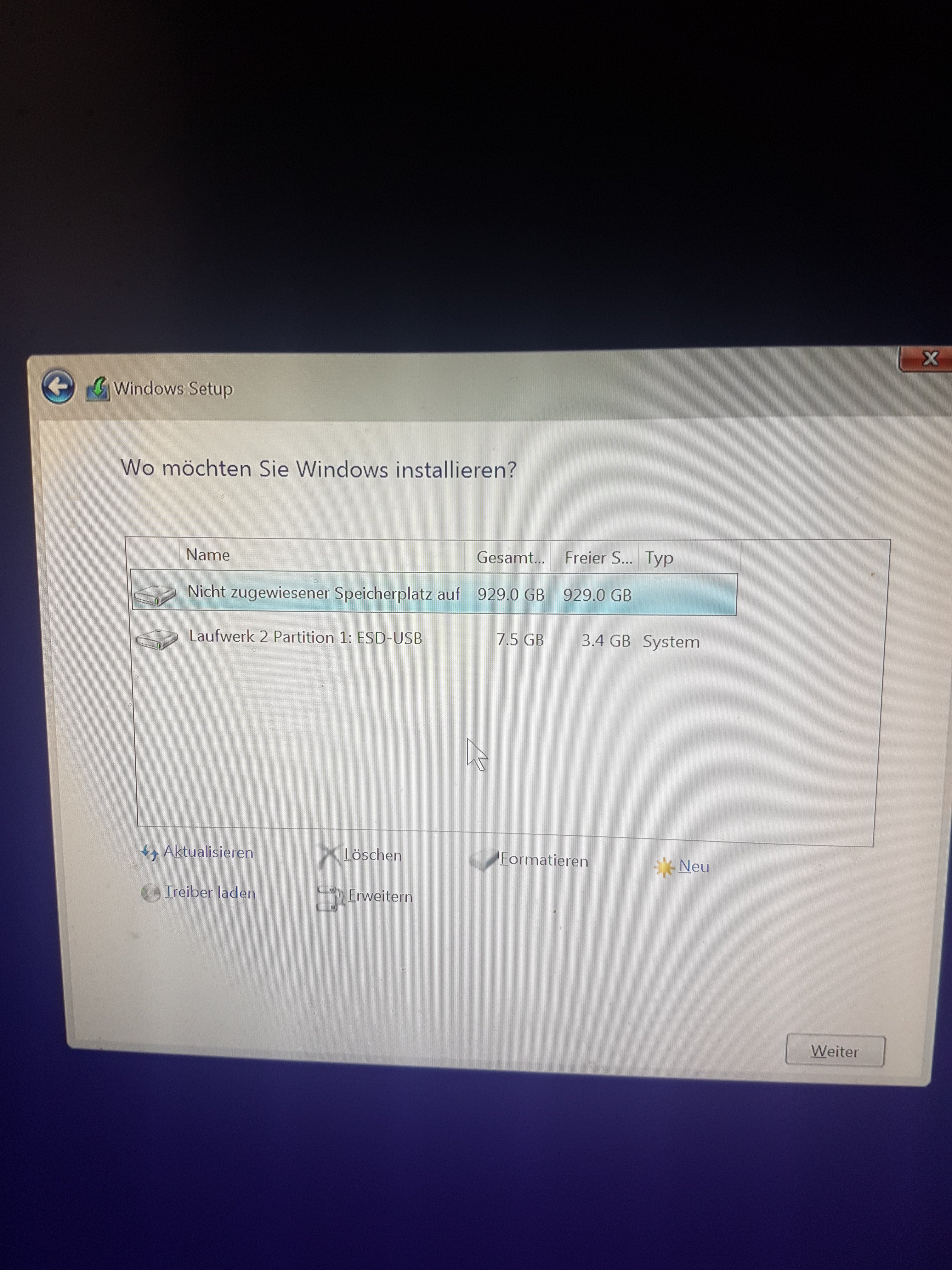

Das kommt wegen der MSR-Partition am Anfang. Die sitzt normalerweise weiter hinten. Ich würde sie löschen und Windows es nochmal erstellen lassen. Aber jetzt sollte eigentlich die Installation definitiv im UEFI Modus laufen, weil die Installation nur wegen der Reihenfolge und nicht wegen dem Typ meckert.
Gefällt mir. Jetzt kannste weiter machen ... in den nicht zugewiesenen Speicherplatz installieren lassen ...
Bist auf jedenfall auf dem richtigen Weg ... auch mit GPT.

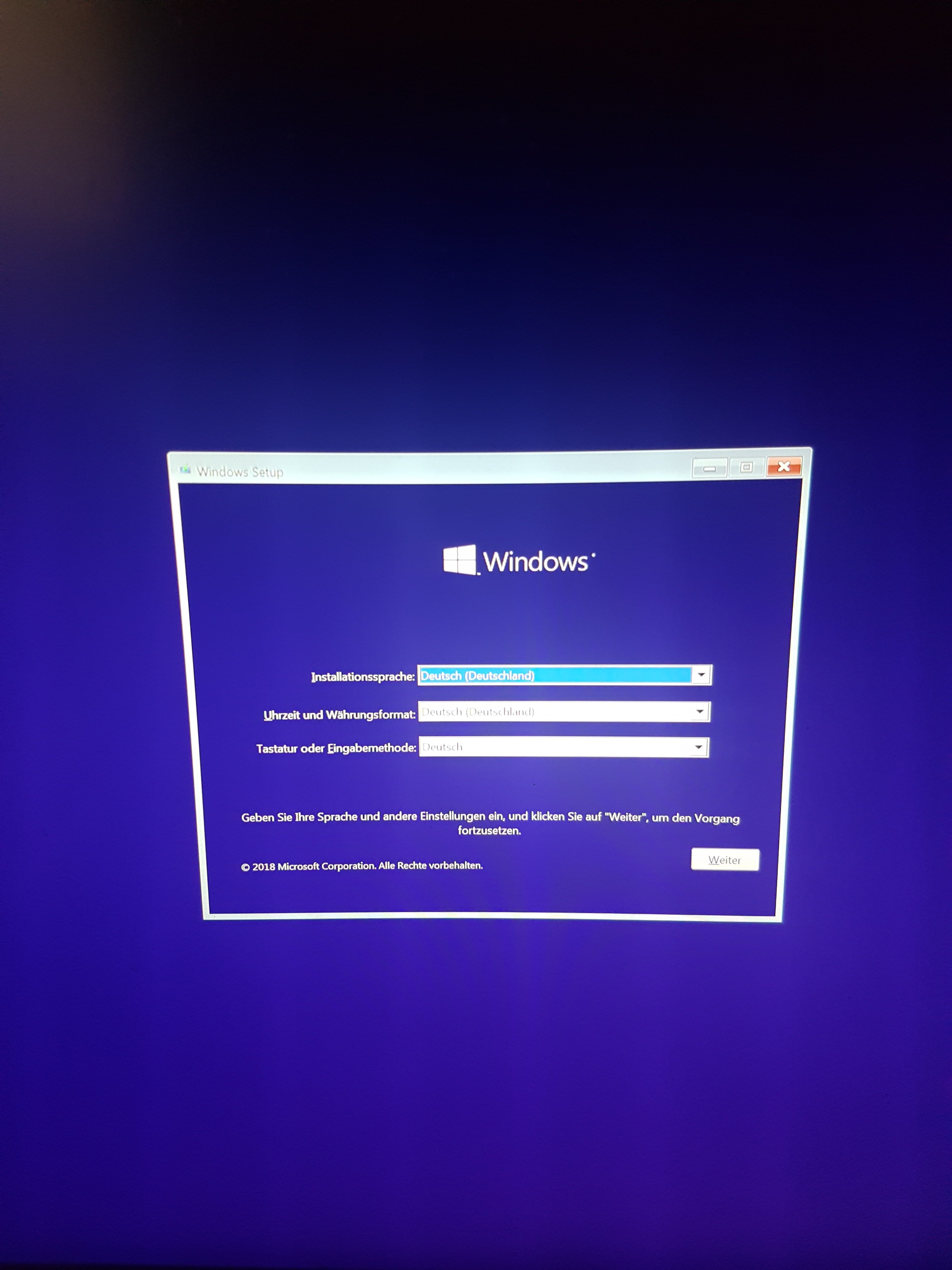

... Sehen wir ja gleich, bin bei 93% gleich kommt der neustart, ich höre schon wie mich die winload. efi ruft...
Nach dem neustart habe ich dieses Bild :
Ich weine gleich...
Den PC starten lassen, nichts drücken auch nicht das BIOS BOOT Menü aufrufen ...
Rückfragen : Hast du eine 1 TB grosse M2 SSD ?
Schau mal in deinem UEFI nach. Unter BOOT müßten deine Bootlaufwerke gelistet werden. Da müßte sich jetzt auch der Windows Boot Manager befinden. Ist das so ? Wenn ja, schiebe mal den Windows Boot Manager an die erste Stelle ... vermutlich wurde jetzt wieder vom Stick gestartet ... weil dieser sich an der ersten Bootstelle befindet.
